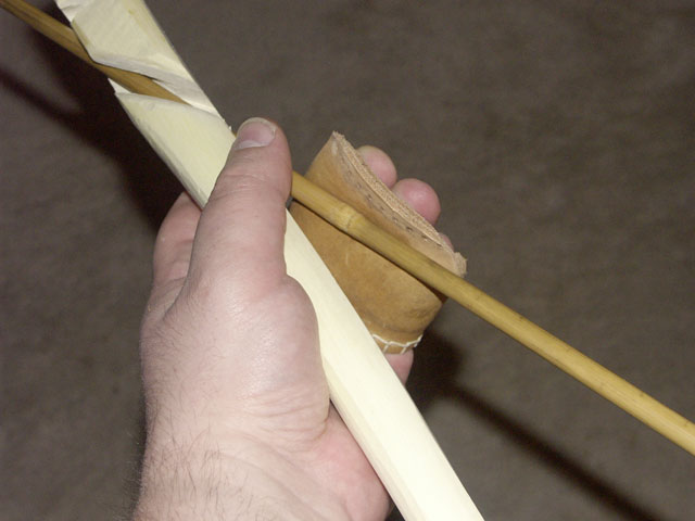

- the_Toaster (✝)
- Beiträge: 3705
Re: Schaftrichtwerkzeug
Und benutzt wird das so:

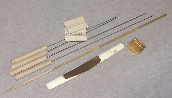

So.
Das restliche Werkzeug ist fertig.
Den Richtstock habe ich noch in eine ergonomische Form gebracht und mit Leder beglückt. Greift sich sehr viel besser.
Vier Stahlstäbe zum durchstechen der Nodien und zum Ausbrennen der Bambusrohre sind nun auch dabei.
Jeweils 2,5 und 4 mm stark und 40 und 60 cm lang. Wahrscheilich mache ich mir noch ein Zwischenmaß. da muss ich aber noch eine Stange besorgen. Die Spitzen sind schräg angeschliffen. Damit lässt sich ganz gut in den Rohren bohren.
Die Brettchen sind zum Schleifen und polieren. Dazu werde ich mir noch feinen Quarzsand besorgen. Damit wird dann nass geschliffen.
Zwischen dem Werkzeug liegt der erste fertige Schaft. 85 cm lang und sogar recht gerade.
Als nächstes mache ich einen Schaft für den Flötenpfeil.
- Faltenhemd rigoros
- Beiträge: 714
- Registriert: 06.04.2006, 12:16
Sieht mal wieder sehr ordentlich aus bei dir.
Das Leder ist der Hitzeschutz für 3 (?) Finger beim Richten, oder?
Gruss, Falti
Gruss, Falti

- the_Toaster (✝)
- Beiträge: 3705
Genau.
Der vierte Finger wird gebraucht um den Stab zu halten.
Ach so:
kosten bisher: Null. Hatte ich irgendwie noch alles herumliegen das Zeug.
Betriebskosten:
Spiritus: 2 € - Der reicht ewig. So ein Fonduebrenner läuft mit einer Füllung mehrere Stunden. Selbst getestet... Lecker.
Quarzsand: Mal gucken. Da dürfte ein Beutel aber auch ne Weile reichen.
Ach so:
Betriebskosten:
