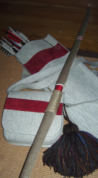

Zwischenstand von mir:
Der Ahorn hat seine Wicklung bekommen. In Anlehnung an den Köcher und die Umhängetasche, die mir meine Mutter zum Geburtstag geschneidert hat (aus 3mm starkem Industriefilz). Über das Rot muss ich nochmal drüber ;-)
