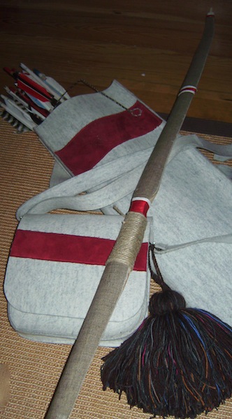

Zwischenstand von mir:
Der Ahorn hat seine Wicklung bekommen. In Anlehnung an den Köcher und die Umhängetasche, die mir meine Mutter zum Geburtstag geschneidert hat (aus 3mm starkem Industriefilz). Über das Rot muss ich nochmal drüber ;-)

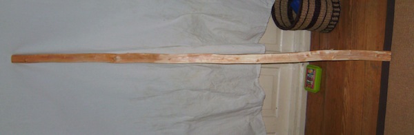

Der vemeindliche Hasel/Kirsche ist ganz grob bearbeitet und schon ziemlich trocken... hat allerdings ein-zwei blöde Äste mitten im Weg. Was beim trocknen aufgefallen ist: als ich das Holz runtergearbeitet hab, war es nahezu weiß ... nach einiger zeit dunkelte es rötlich nach. Jetzt am trockenen Stück bleibt es hell. Btw. keine Risse oder ähnliches. Der Stamm stand eine Woche im Hausflur, dann hab ich ihn runtergearbeitet, in die Wohnung geholt und ins Klo gestellt (Luftfeuchtigkeit dort 50-60% und relativ kühl, weil keine Heizung) jetzt steht er seit einigen Tagen im Arbeitszimmer.

Hier der HAsel/Kirsche... Dingens

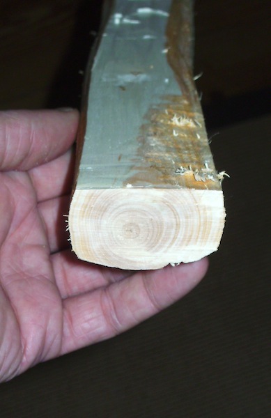

Beiträge: 10952
Hat gedankt: 3 Mal
Re: "saplingbow" Bogenbautunier 2
@comix: Der Pimperahorn sieht schön aus :)
Kirschhasel ? ? Hat denn der Herr wieder keine Knospe kontrolliert oder sich einen Ast mitgenommen ? hm pöser pursche :o
Bei Hasel sieht man am Stirnholz oft folgendes Schnittbild:
(Foto bei Steilpassfänger gemopst)
Strahlen vom Mark nach aussen , heissen ähm...komme ich  grad nich drauf :-\
Gruß acker

der Hasel hat 173.5cm
kuerzen is also noch drin. und somit eine zuggewicht steigerung. aber erst mal tiller richtig hinbekommen. muss den ein wenig mehr ins außerre drittel schieben. bisher biegt er sich nur nach den fadeoutsund bis etwa zur mitte (ein stueck weiter 2/3 eben)

acker hat geschrieben: Strahlen vom Mark nach aussen , heissen ähm...komme ich  grad nich drauf :-\
Ähh, Markstrahlen???  ;D Manche sagen auch Spiegel.
