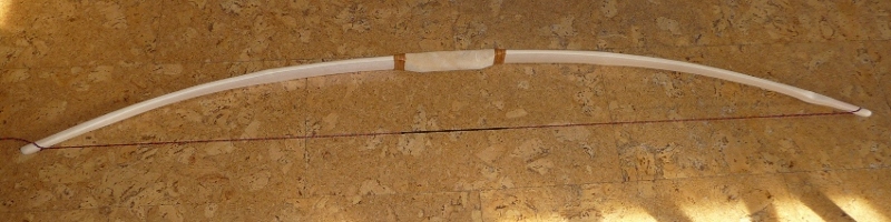

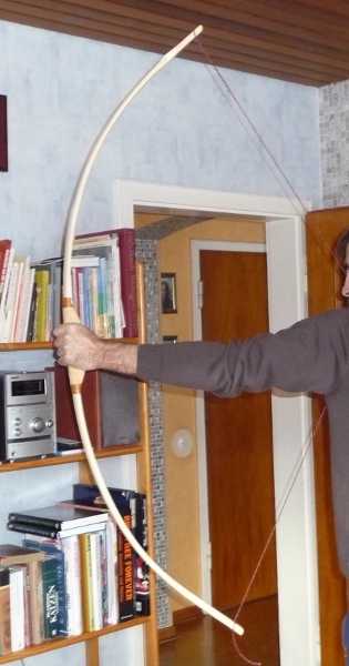

mein erster Holler-Bogen ist fertig.
Im Herbst habe ich den Holunder gefällt und nun ist aus der deflexen Hälfte ein schöner Bogen für meine Tochter (und mich
Länge: 170 cm über alles
ca. 2 " deflex; nach dem tillern nun insgesamt ca. 3 1/3 " Stringfollow
WA-Breite nach Fadeout 4 cm
33 lbs bei 28" Auszug
Hirschledergriff mit ganz kleinen eingearbeiteten Pfeilauflagen
12 Strang Sehne mit Mittenwicklung
