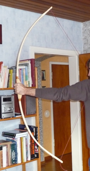

mein erster Holler-Bogen ist fertig.
Im Herbst habe ich den Holunder  gefällt und nun ist aus der deflexen Hälfte ein schöner Bogen für meine Tochter (und mich  ::) ) geworden.
Länge: 170 cm über alles
ca. 2 " deflex; nach dem tillern nun insgesamt ca. 3 1/3 " Stringfollow
WA-Breite nach Fadeout 4 cm
33 lbs bei 28" Auszug
Hirschledergriff mit ganz kleinen eingearbeiteten Pfeilauflagen
12 Strang Sehne mit Mittenwicklung

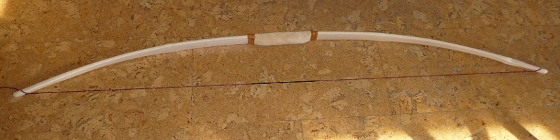

mehr Bilder

sehr schön geworden Gratulation!!

Mein erster war ein Holler, aber nicht so gut gewachsen.
Dieser sieht super aus, echt gut gelungen, gratulation.

Feines Teil, sieht gut aus!

Sieht gut aus - aber mehr Detailbilder bitte !

Der Tiller ist ja erstklassig! Super geworden!!

ja, ein toller bogen!
bin mir nicht ganz sicher, aber dort wo der untere wurfarm die aussenkannte des regals schneidet könnte evtl. ein leichter knick/schwachstelle im wurfarm sein.

Sehr schöner Bogen

So, ich versuche mal, von extern ein Foto einzubinden:
Alle Fotos unter: http://www.flickr.com/photos/sathunter/

wow...schöne snaky nocks ;)
der bogen im ganzen sieht auch super aus :)
