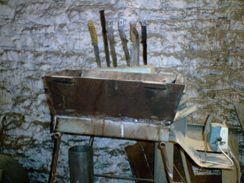

Hier nun mal meine Feuerstelle.(Das schöpferische Durcheiander einfach ignorieren, mach ich auch so. ;D ;D)
Eigentlich sind das zwei Feuerstellen nebeneinander, wovon ich hauptsächlich die größere nutze.
Diese ist 51cm lang, 25cm breit und 16cm tief. Die lüftungsöffnung hat die Maße 25cm mal 6,5cm und ist damit so reichlich bemessen, das ich den davor montierten Lüfter immer nur kurzzeitig laufen lassen muß. Der Lüfter ist auf dem herausnehmbaren Boderblech verschraubt. Der Brennraum selbst ist mit Schamottplatten ausgelegt.
mfg  Mike ;D

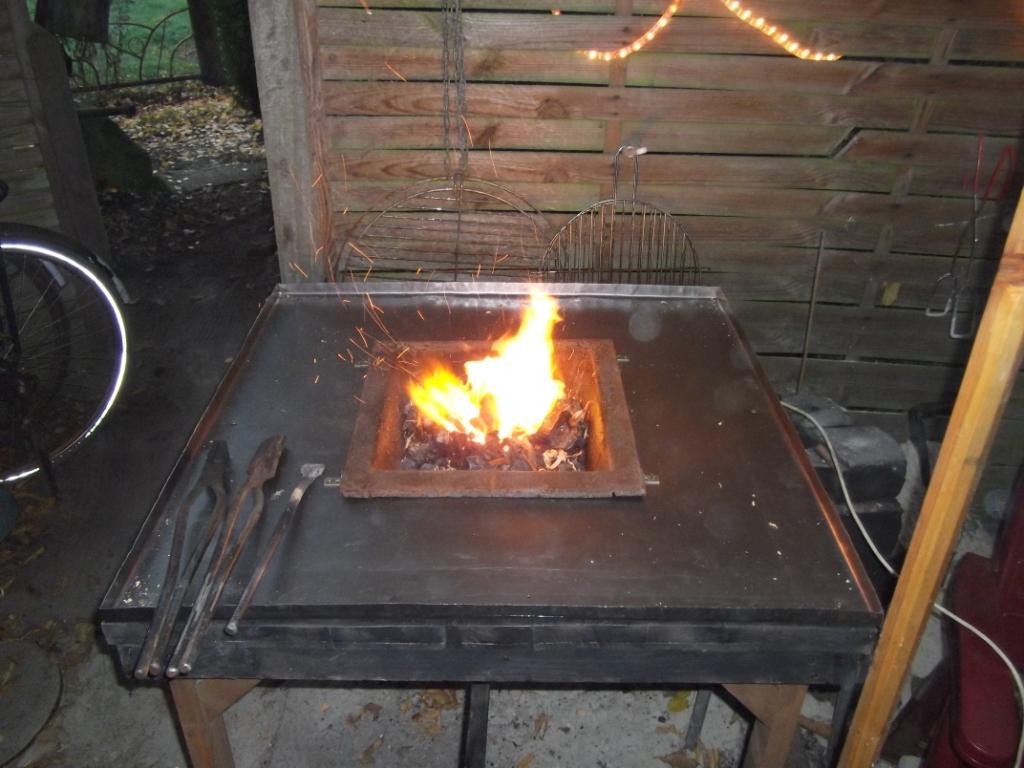

So, voller Stolz präsentiere ich hiermit meine neue Schmiedeesse... ;D ;D
Hatte auf dem Friedlandtreffen ja von Erbschen Bild Bild Bild
seinen alten, selbstgebauten Schmiedeessen-Einsatz geschenkt bekommen und nachdem ich den dann nun etwas umgebaut habe
(das Hebel-Gestänge etwas versetzt und den Rüttler entfernt, außerdem noch einen Windfang aus Blech untergeschweißt...),
hab ich mir vor ein paar Wochen einen schönen, bequemen Tisch- bzw. Unterbau aus normalen Bauholz (30 x 50 mm Dachlatten und 30 x 120 mm Bohlenbretter ) zusammengeschraubt (ein dreifach "HOCH !!" auf den Erfinder der Spax-Schraube...!! ;) ;D ).
Erste Tests (4 Std.) verliefen auch soweit zufriedenstellend, allerdings hab ich mir so gedacht, daß sich da rein zur Sicherheit eine 1 mm starke Blechwanne recht gut machen würde.
Also, heute ist die Platte angekommen und wurde dann auch sogleich von mir in Form gebracht und auf den Unterbau gesetzt, womit die Esse hiermit als "FERTIG !!" bezeichnet werden kann...
Unterbau mit Platte / Wanne...
Unteransicht...
Unteransicht...
das Gestänge für die Luftzufuhr und <br />der Windfang aus Blech...
Statt Rütler eine Drehfunktion <br />des Zuluftstopfens...
...läuft...!!
...läuft...!!
