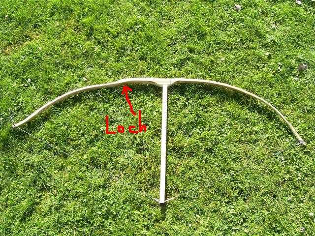

und Nr.2 da hab ich mal gebastelt
Wildpflaume 175cm lang 30# @29"
Pyramidendesign 40mm im Fadeout und 10mm Tips. Leichte Recuves aus Feldahorn mit V-spleiß dran gespleißt und mit Bambus von oben und unten verstärkt

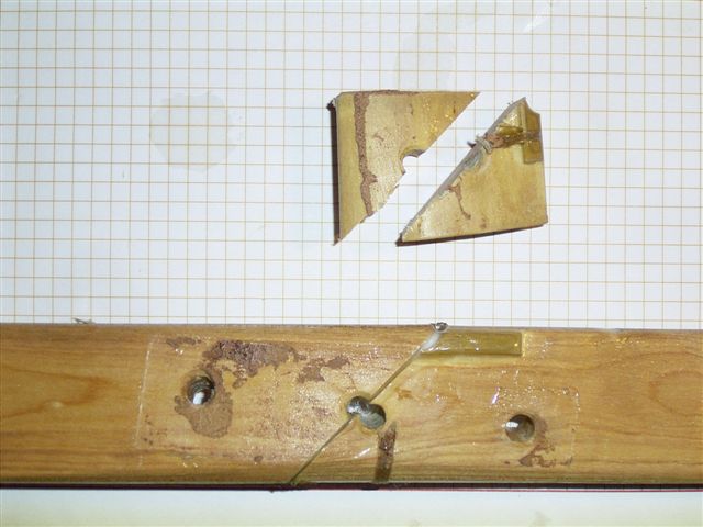

Im unteren WA ist ein Loch
Da ich den Bogen erst als Takedown bauen wollte hab ich ihn in der Mitte zersägt gehabt. Das wurde dann aber nichts und so musste ich einen Griff basteln
Die beiden WA stumpf aneinander gelegt und die Griffteile drangeklebt. Dann noch zur Sicherheit 4 Schrauben durchgemacht. Sieht sch.... schön aus aber es hält.
Pfeilauflage aus Bambus und Bangkirai.
