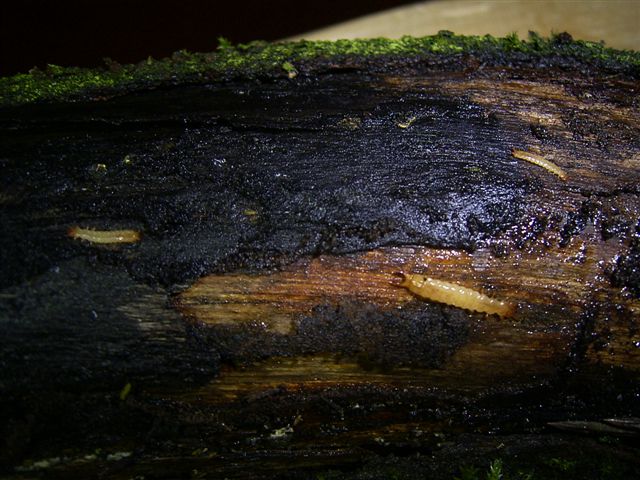

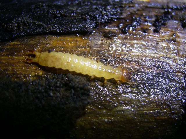

Hier sehen wir unseren "Freund" auch mal in live! Er ist in einer Art Winterstarre oder einfach nur Tiefgefroren ;D
Unter der Rinde von einem Robinien Ast.
Und seine Freunde hat er gleich dabei.

Garstig aussehende Viecher!
Schöne Fotos commerz,  auf der stave - Jagd gewesen? ::)

@Acker: ja war ich. Aber nichts für Sapling ;) Hat leider nur dünne Ringe. Aber schon Kern und Splint. Mal gucken ob man da überhaupt was draus machen kann. Versuch ist es Wert, wer weiß wann ich wieder an Robinie dran komm.
