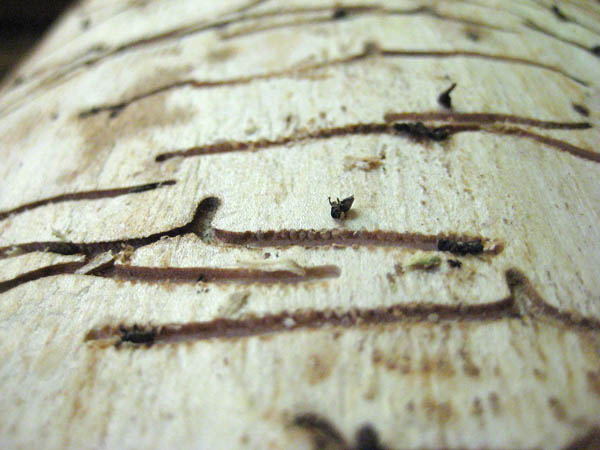

Tjaaajaaa, nachdem ich den verwurmten Stave zweimal mit Wurmtod behandelt habe - vollflächiger Anstrich und mit der Kanüle Tröpfchen in die Löcher - habe ich ihn mir nun mal angesehen.
Ich weiss, das ist schon ein wenig her, aber der Stave hat halt rumgelegen... *g*
Alles im ***!

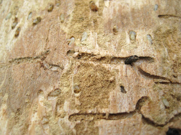

Die festen Ringe konnte ich fast mit der Hand runterziehen, die Biester haben in den Frühholzringen praktisch kein Holz mehr übrig gelassen. Nur Wurmkacke! Sieht 'n bisschen aus wie gekochte und eingetrocknete Spaghetti.
Grummel!
Zuletzt geändert von Squid (✝) am 22.09.2009, 17:47, insgesamt 1-mal geändert.
Das Problem hatte ich auch schon mal mit Esche. Rinde zu lange oben gelassen, dann kommt der Eschenbastkäfer und futtert sich voll.
Da hilft kein Wurmtod, da muss du die betroffenen Jahrringe runterarbeiten. Wurmtod durch Ziehmesser.
Dieser Käfer ist ein Nutzholzbohrer und frisst sich in geschlagenes Holz rein. Hattest du bei deinen Staves noch die Rinde dran?
mhm...
ich frag mal meine herzallerliebste. Die hat da schwer nen plan, was holz und dessen schädlinge sind und wie man die verhindert... Mit Fraßbildern, holzarten, typischen schädlingen und den dazugehörigen wurmtod kenn sie sich aus...
