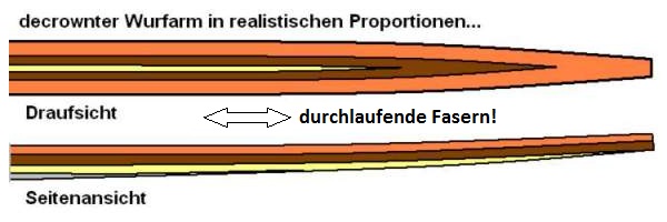

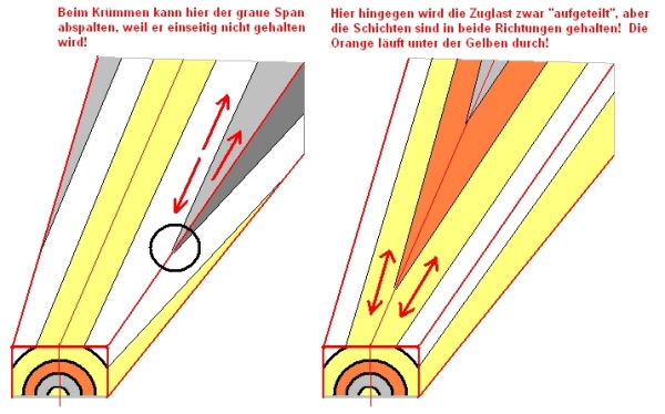

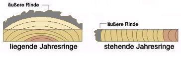

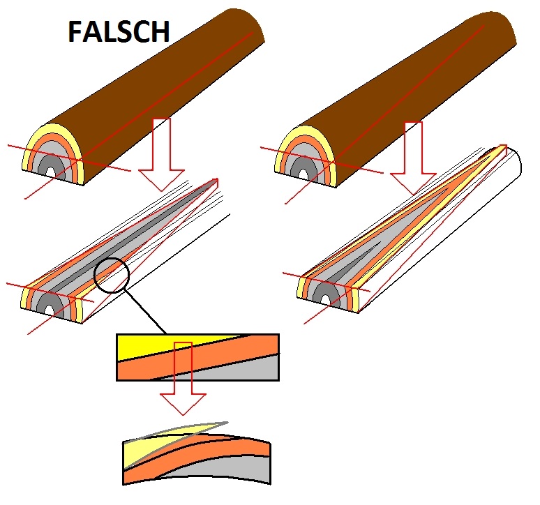

Re: Neuling möchte einen Haselnussbogen bauen
Im Prinzip bedeutet es, dass bei liegenden Ringen der heller gezeichnete Teil (sh. linke Darstellung) des Stammes entfernt wird:
Das kann man aber falsch und richtig machen....
Guckst Du:
Guckst Du:
Zuletzt geändert von Ravenheart am 17.11.2008, 12:04, insgesamt 1-mal geändert.
bei 7 - 8cm durchmesser ist decrowning unnötig, meiner meinung nach sogar kontraproduktiv.
mit ein wenig rückenwölbung kriegt man eigentlich das, was unter anderem in der TBB4 als trapping beschrieben wird. und hasel ist eindeutig deutlich zugfester als druckfest.
sonst kann ich mich walta nur anschliessen, erst mal trocknen und dann ganz konventionell loslegen.
Ich sehe das genau wie Tomtux. Da muss garnicht 'rumdecrownt werden.
@Stony: Falsch! NUR wenn du ein Backing machen willst, sonst sollten die Linien V-förmig sein. Guck noch mal die Darstellungen des Raben an, da ist das "Warum" gut erklärt.
