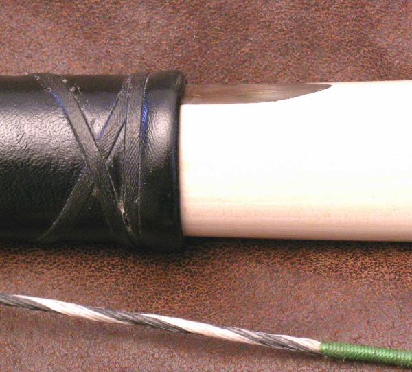

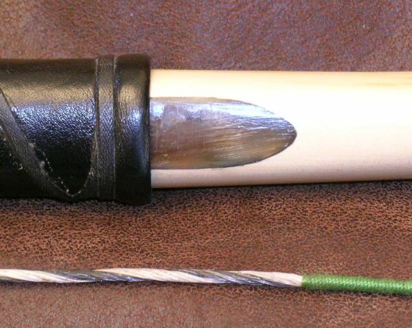

Als Pfeilanlagefläche verwende ich Horn (10mm breit 30mm lang und 1,5mm dick genügt). Umriss auf Bandschleifer zurechtschleifen. Das Ende halbrund oder spitz, je nach nach dem was gefällt. Auf dem Bogen an der gewünschten Stelle den Umriss aufzeichnen und entsprechend der Materialdicke ausschnitzen. Mittels 2K UHU hart einkleben, nach dem Trocknen verschleifen, fertig.
Als Griffwicklung gefällt mir ein vernähter Ledergriff, oder Samtband zum Umwickeln. Sieht saugut und vor allem sehr edel aus.
Eine Pfeilauflage wäre für mich ein großer Stilbruch am ELB.

Nachdem ich gelernt habe Bilder einzufügen...
... z.T. transparentes Kuhhorn
... Allgäuer Braunvieh

Hier ist eine Version aus Ebenholz. Pfeilauflage und Pfeilanlage sind hier aus demselben Stück Holz, das als Einlegearbeit wie von Falkenstadl beschrieben angebracht wurde.

Horn is sehr gut, ich klebe es allerdings mit Epoxi...

sehe ich das richtig, daß du "nur" eine arrowplate angebracht hast und die pfeilauflage aus der aufdoppelung des griffleders besteht?
mit was hast du diese kreuzförmige wicklung gemacht, gefällt mir :)
würde vieleicht auch gut als kontrast zu meinem braunen ziegenleder passen ;)
