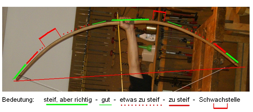

Da will ich doch auch mal meinen ersten Langbogen aus Ulme zeigen (Horntips sind in der mache)
mein erster
mein erster
Hast du schon andere Bögen gebaut? Der sieht wirklich gut aus, aber noch besser ist das "Waffenarsenal" im Hintergrund :wacko So was will ich auch haben. Hast du/dein Vater irgendeinen holzverarbeitenden Beruf?
Aso, der Tiller sieht top aus. bis auf den kleinen Knick am unteren WA nach dem Griff.

Das "Arsenal" ist schon ziemlich geil, das ist bei uns in der Schule im Werkraum (is aber nur ein kleiner Teil, die Wand ist eigentlich doppelt so lang)
Jo, is mein erster Bogen aus einem Stamm, ich hab schon drei andere gemacht aber die sind aus Bretter. DAs mit dem Tiller ist mir auch aufgefallen, dass sieht aus als hätten bei Wurfarme nen Knick, dass muss aber am Bild liegen, keine Ahnung :-(
