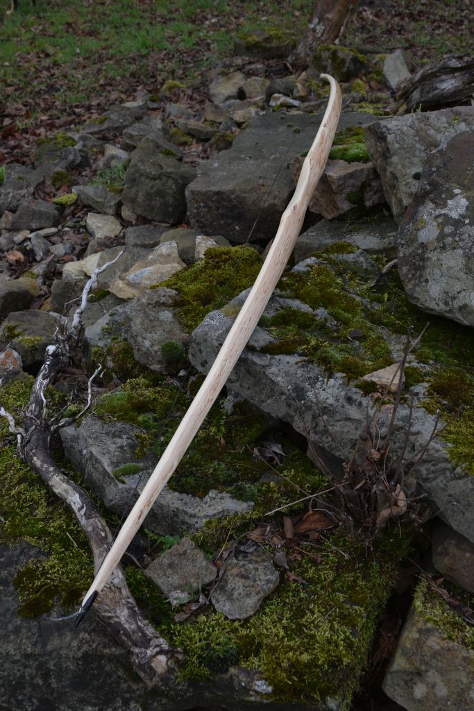

Der Hasel, der die Frist leider verpasst hat, is nun auch fertig. Ich muss schon sagen, mit geröstetem Bauch geht das Ding gut ab und muss sich vor so mancher Eibe nicht verstecken. Finish is mit Leinölfirnis, passt am besten zu Hasel. Ich habe Hasel auch schon mit Danish Oil und Schellack gefinisht, das will mir aber irgendwie nicht so recht gefallen. Schellack wär noch mal nen Versuch wert, mit nem schön dunkel gerösteten Bauch.
Daten:
Zuggewicht: 51lbs@28"
Gewicht: 501g
Vollpyramidialer Flachbogen
Gerösteter Bauch
Overlays aus Horn
Finish: Leinölfinis

Servus, schön verarbeitet die Nocken grazil.
Tempern von Hasel muss ich auch mal probieren.
Beiträge: 6586
Hat Dank erhalten: 122 Mal
Re: Saplingbow 9, Rotzeklotz, Eibenrecurve, Hasel-Flatbow
Kannst du sagen, wieviel das Tempern bringt? Ich hab mal versucht einen Haselpfeilschaft zu tempern. Da hat sich kein messbares Ergebnis im Spine gezeigt von hellbraun bis fast schwarz.
Rotzeklotz
Beiträge: 1777
Beitrag von Rotzeklotz »
Ne, genau kann ich dir das nicht sagen, habs versäumt, vor und direkt nach dem Tempern das Zuggewicht zu messen. Schätze, dass es so ca. 5lbs mehr gebracht hat. Was auf jeden Fall bemerkenswert ist, ist die Auswirkung auf das Set. Guck mal bei Bowjo im Sap-Thread, da sieht man das wunderbar. Bei mir iser auch direkt quasi wieder auf 0 zurückgegangen. Nach ein paar hundert Pfeilen hat er sich zwar wieder ein kleines bischen Set gefangen, is aber immer noch sehr wenig und definitiv weniger als vor dem Rösten - und da hatte der Bogen noch keinen einzigen Pfeil verschossen.

Hast mich zwar nicht gefragt, aber ich hab 4 Beispiele aus eigener Erfahrung (jeweils in lb):
44->48
66->72
90->98
120->132
Läuft bei mir also auf knapp 10% raus.
Jeweils nach dem Einschießen gemessen und dann geröstet, abgeschliffen und nach erneutem Einschiessen wieder gemessen.

Tach, netter Bogen. Hab ich es überlesen? Ich vermisse die das Längenmaß.
Rotzeklotz
Beiträge: 1777
Ups, ne hast nix überlesen. Länge is 170cm.
