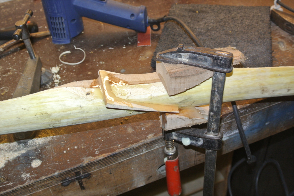

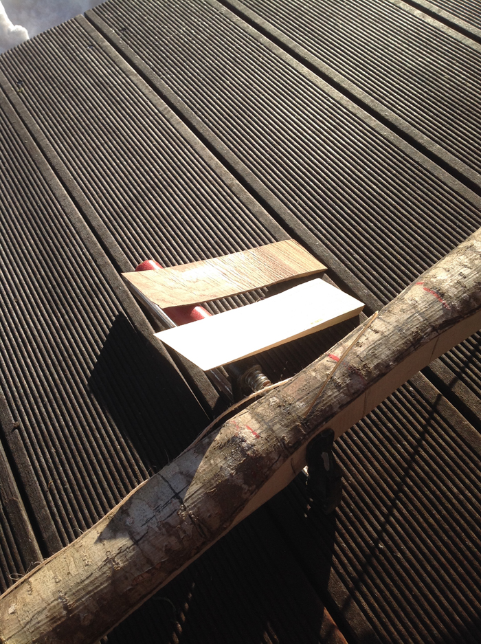

Ich habe den Bogen mit Dampf gerichtet, den eingerissenen Griff kurzerhand abgeschnitten und mit Hautleim ein neues Stück Holz aufgeklebt.
Beim tillen hat sich dann alles wieder in den Ursprungszustand zurückgezogen.
Ich denke so hat es keinen Wert weiter zu machen. ich will nicht sagen es war alles vergebens denn ich habe einiges dazugelernt, und mein Sohn hat seinen ersten eigenen Bogen bekommen den ich zwischendurch in der Wartezeit gebaut habe.
Ich darf den hier mal kurz zeigen hoffe ich. in diesem sinne allen noch viel Spaß ich bin nur noch stiller Beobachter.
Gruß Thomas
Den Griff habe ich wider grob in Form geschnitten und hab angefangen zu tillern.Beim tillen hat sich dann alles wieder in den Ursprungszustand zurückgezogen.
Gruß Thomas

Such mal nach Wolfscher Keil

Hmmmm, danke für den Tipp Benedikt.
Ich Schlaf mal eine Nacht drüber.

Bin wach, und werde es versuchen.
Dazu gleich mal eine Frage, kann ich so einen Keil auch mit Hautleim verkleben??
Oder muss ich mir da jetzt wirklich noch Epoxy besorgen =(

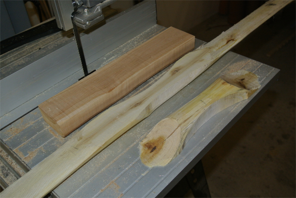

ich verwende mittlerer weile lieber den Wolfschen Spleiß als im Griff zu dämpfen und biegen. Mit unterschiedlich gefärbten Hölzern kann man schöne Griffe designen. Also beim Sägen und Einkleben genau arbeiten. Bei meinem Robinienbogen mit Splint habe ich einen Osage Keil verwendet. Unbedingt das Scharnier beim Auflappen mit einer Zwinge sichern. Ich verwende immer Epoxy weil ich dann am nächsten Tag sicher weiterarbeiten kann.

Na dann werde ich es mal versuchen.
@ Chirurg vielen dank für die Bilder so habe ich auch mal einen Bildlichen Eindruck bekommen wie sowas aussehen sollte.
Epoxy besorgt und auf in den Kampf

Wichtig ist, das der Griff noch tief genug ist(=genug Klebefläche), und die Verbindung sehr sorgfältig gemacht wird!
Bei mir hat sich mal ein solcher Keil nach einigen Schüssen wieder gelöst!

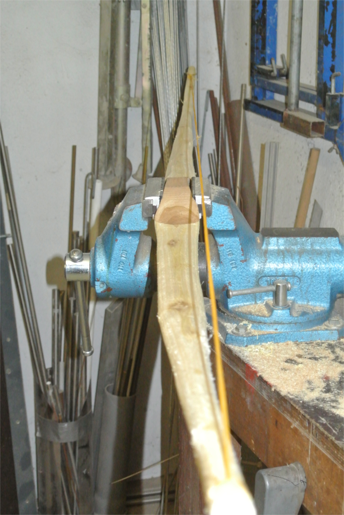

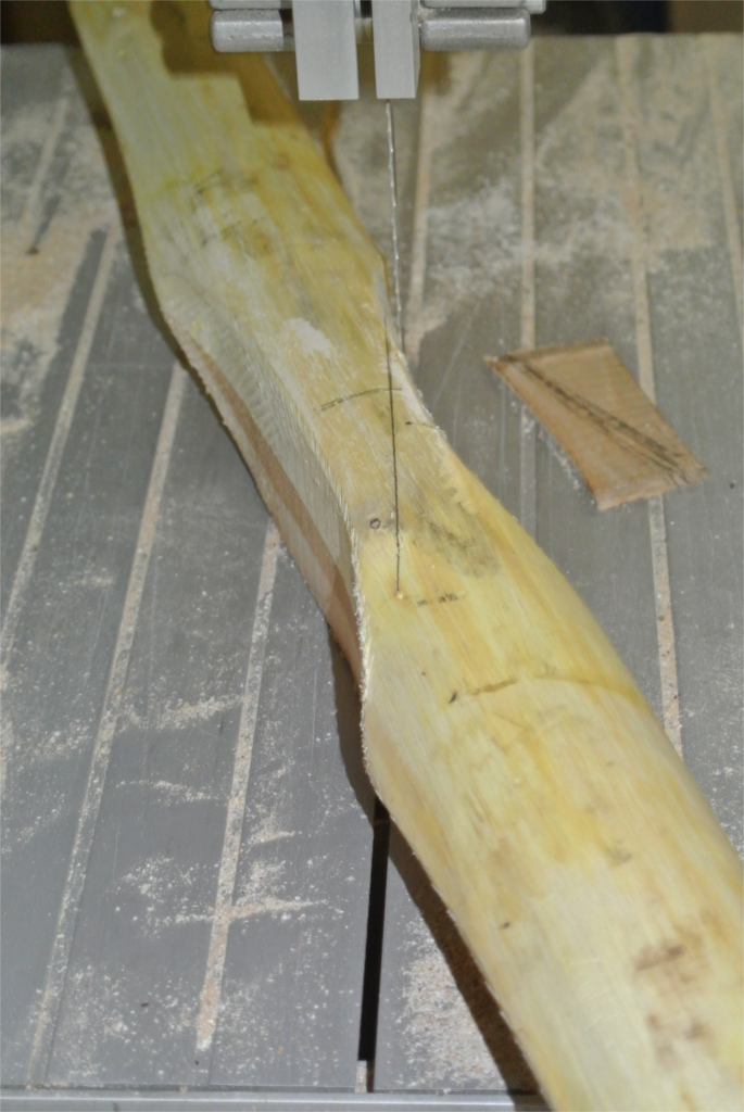

Der Schnitt soll mindestens 10cm tief sein. Den Bogen aufstellen. Bei gesichertem Scharnier aufklappen und Epoxy bis in den Spitz einfönen. Es muß überall Kleber sein. Auch den oder die Keile mit Kleber einstreichen. Den Keil 5cm länger lassen dann kann er gut mit dem Hammer eingeklopft werden. Keine zusätzlichen Klemmen damit Kleber im Spalt bleibt. Wenn Du eine Pfeilauflage hineinraspelt, dann vorher überlegen in welche Richtung Du einsägst damit der Schnitt auf der anderen Seite liegt, sonst reduziert sich die Klebefläche. Dann den Bogen mit dem Rücken nach oben Hinlegen und die Unterseite gut mit Klebeband abdichten. Den Rücken reinige ich gleich mit Aceton - ist dann weniger Arbeit.

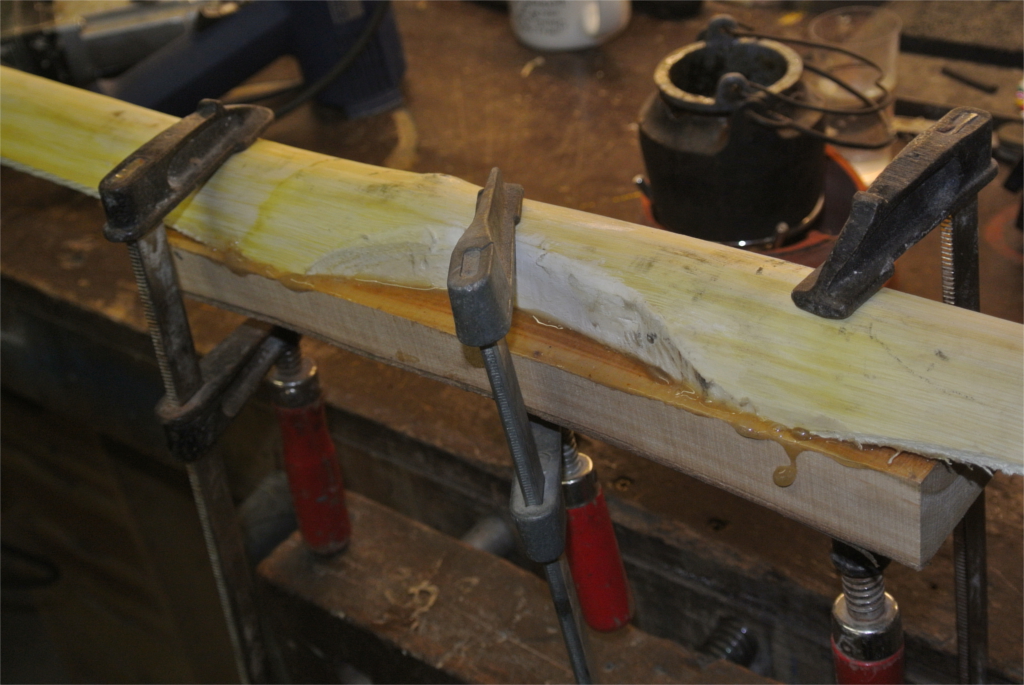

Wow, vielen Dank nochmal für die vielen Tipps.
Dann will ich euch auch mal das vorläufige Ergebnis nicht vorenthalten. so das war´s für heute, ich bin gespannt was der Bogen morgen für Fratzen macht wenn ich ihn auf die Tillerwand lege.

Kann man den Keil auch per Hand zuschneiden bzw. hat das jemand schon gemacht, oder ist da eine Bandsäge Pflicht?

Gemacht noch nicht, aber ich stell mir das so vor:
Gute Japansäge mit feinem Blatt
Ordentlich anzeichnen mit entsprechender Zugabe
So gleichmäßig wie möglich sägen
Alle ungleichmäßigkeiten mit Schleifpapier und ebener Fläche bereinigen.

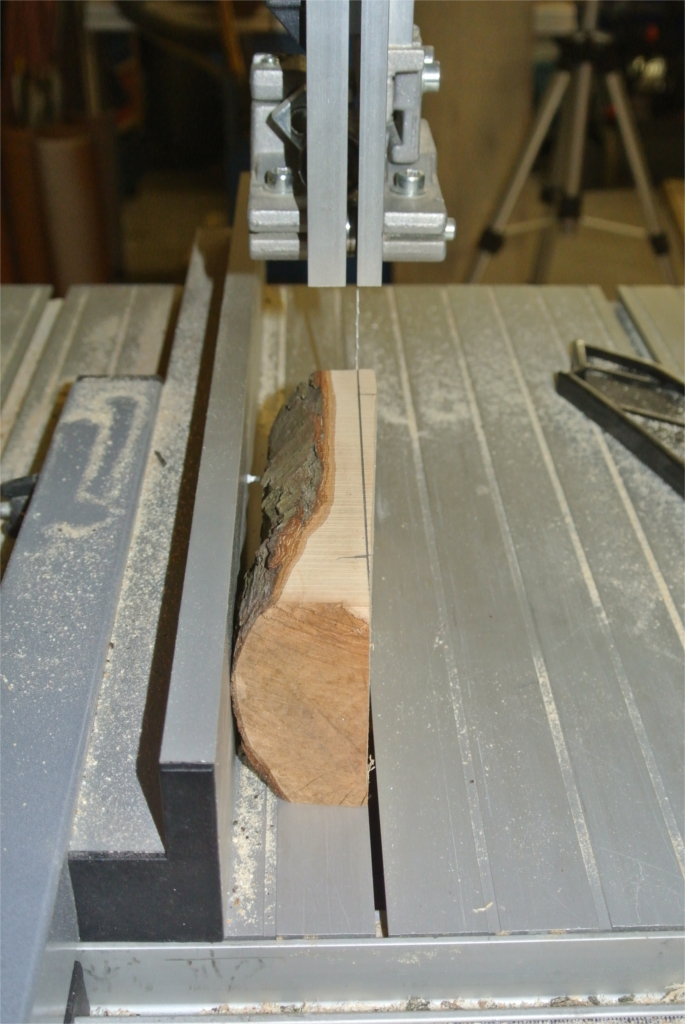

Also eins muss ich sagen, das mit dem richten vom Griff hat super funktioniert und es ist von der Festigkeit wirklich topp.
Ich konnte es mir nicht wirklich richtig vorstellen, darum habe ich es mal versucht und bin wirklich Positiv überrascht vom Ergebnis.
Den Keil mit der Hand ohne Bandsäge schneiden kann ich mir schon vorstellen, kommt ja auf die handwerklichen Fähigkeiten an da ich aber eine Bandsäge habe musste ich mir die Mühe nicht machen
So das dazu, nun muss ich aber leider sagen, das ich wirklich raus bin.
Ich hab es ja vorher schon versucht mit Dampf zu richten und vermute das es zu viel war für das Holz den es ist wie Gummi beim Tillern.
Es macht so einfach keinen Sinn mehr den Bogen fertig zu bauen, wenn er sich nach dem Spannen wie in Zeitlupe zurückstellt.
Schade eigentlich, aber wie gesagt es war nicht alles umsonst, ich habe viel dabei gelernt!
Ich bin weiterhin gespannt was noch so alles passiert.
Gruß Thomas
