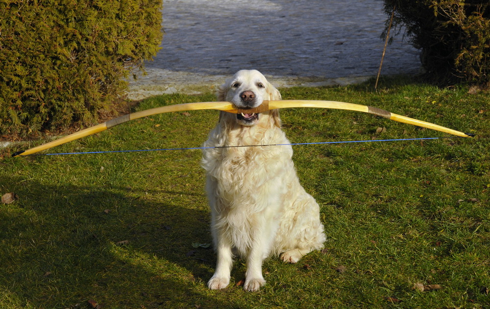

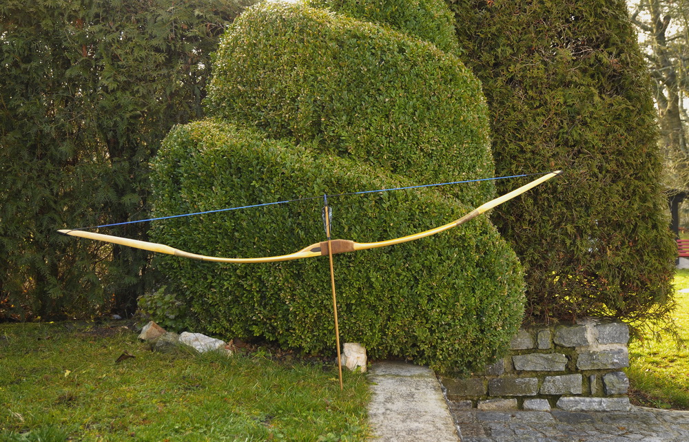

möchte nun meinen Haselmölle präsentieren, da er die ersten 100 Schuss gehalten hat.
Länge NzN 166 cm, Gewicht 550 gramm, 45# Zuggewicht bei 28 Zoll.
WA-Breite 5 auf 4 cm im biegenden Teil (40cm), die Needles sind 2 auf 0,7 cm breit und 2,3 auf 1,2 stark und 28 cm lang.
WA-Stärke 1,5 cm nahezu kein Dickentaper.
Die genauen Daten sind im Bauthread.
http://www.fletchers-corner.de/viewtopi ... B6llegabet
Da nach den ersten Pfeilen am Rücken des unteren WA am Übergang zu den Needles ein kleiner Riss sichtbar wurde, habe ich ein Pflaster aus Leinen und eine Wicklung angebracht. Das gleiche am oberen WA aus optischen Gründen. Der Riss war im Bereich eines Rindenrestes am Rücken, vielleicht hätte er auch ohne Pflaster gehalten, war mir aber zu riskant.
Finish mit Clou Effektbeize und Leinölfirnis.

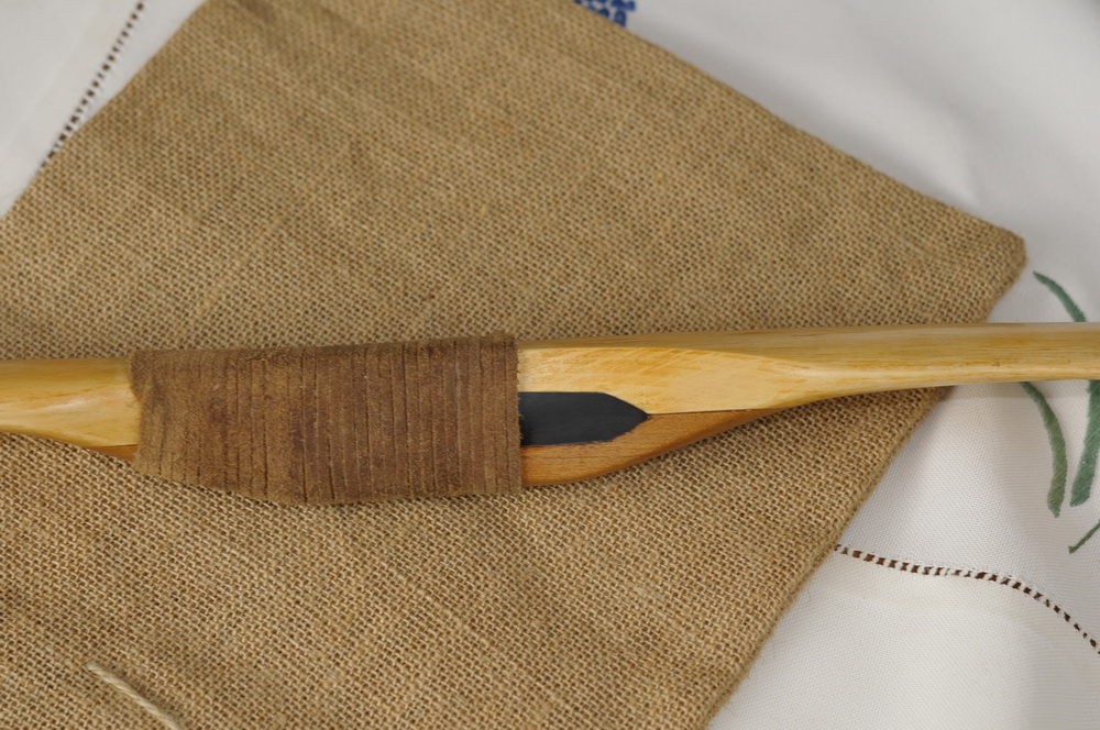

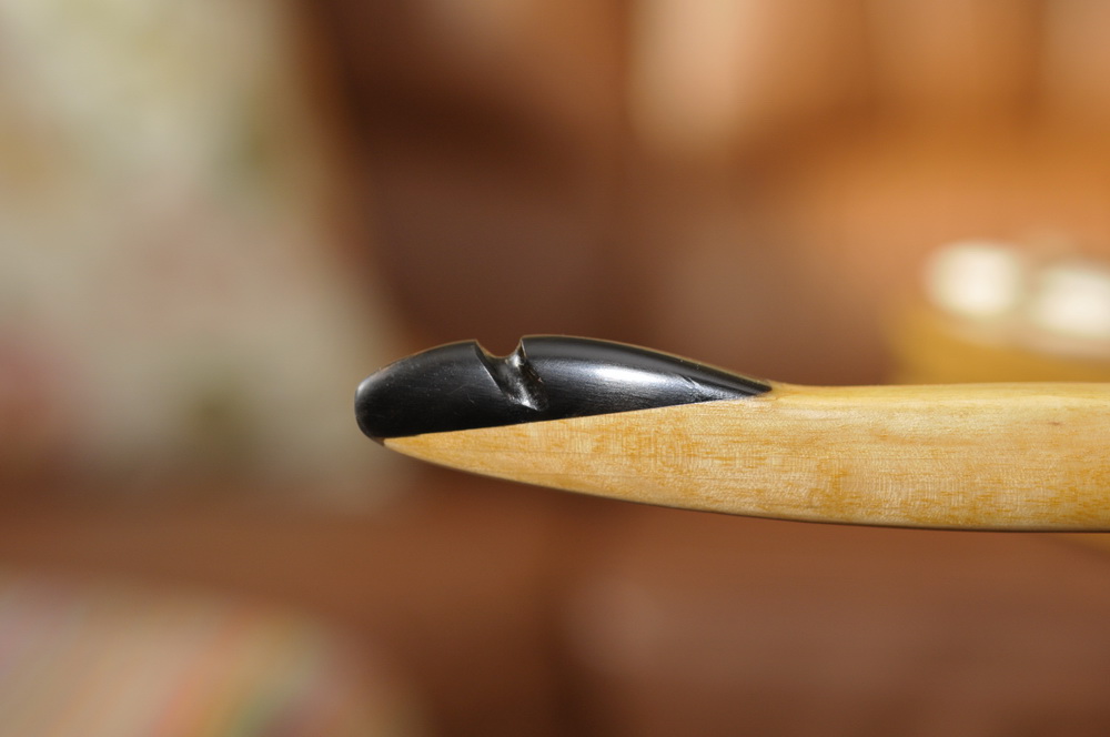

Griffwicklung mit flachem Wildlederband. Arrowpass und Overlays Wasserbüffel.
Er schießt angenehm flott und ist sehr ruhig im Abschuss kann nicht meckern, naja bis auf die Pflaster halt.
Nachtrag: besonderen Dank an "AndiE" der mir seine Masse seines Haselnuss Möllegabet gesendet hat, nochmals Danke!

Auf dass er nicht verbuddelt wird (schönes Foto mit dem Hund)
Jonas
Jonas

Das Foto mit Hund ist ja echt super. Verleihst Du den für Bogenfotoshootings?
Jörg
Gratulation zu dem schönen Bogen.
Schön, dass das Experiment geklappt hat.

Schicker Bogen und auch schöne Präsentation, gefällt mir beides sehr gut.
LG Jürgen
LG Jürgen

Hat Dein treuer Helfer das Foto vom Vollauszug gemacht

Wie schon geschrieben das Foto mit den Hunde finde ich am besten,werde den Mölle auch mal versuchen vielleicht kannst du mir ein paar Infos zukommen lassen.
Mfg Martin
Mfg Martin

@ all der Helfer heisst Frisko und bedankt sich bei allen.

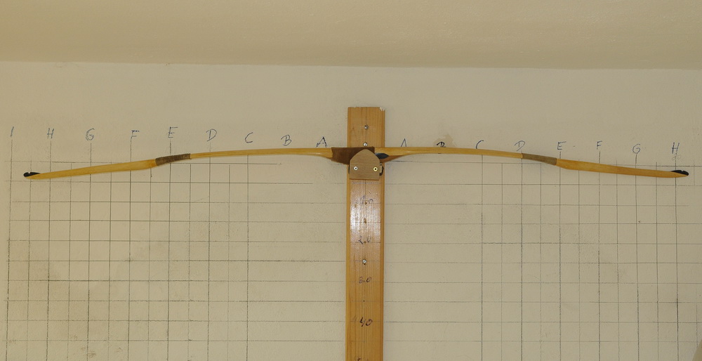

@ all nochmal die Masse.
Länge NzN ist 166 cm.
Griff 11 cm, Fade Out 4 cm, WA-biegender Bereich 40 cm, Übergang zu Needle 4,5 cm, Needles je 29 cm lang.
Griff 2,5 breit und 4 cm stark, WA biegender Bereich von 5 cm auf 4cm bei einer Stärke von 1,5 cm und einem wirklich ganz leichten Dickentaper.
Die Needles sind nach dem Übegang 2 cm breit bis 0,7 cm. DieStärke ist 2,3 cm nach Übergang auf 1,2 cm.
Gewicht 550 gramm, Zuggewicht 45# bei 28".
Die Needles biegen nicht mit, man könnte dort sicher auch noch einiges an Gewicht einsparen, war mir aber zu riskant - vielleicht beim nächsten Versuch.
