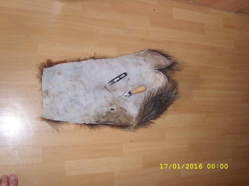

Es geht weiter mit dem Wildschweinfell Utsubo
Ich mußte das Fell noch nachbearbeiten. Außerdem habe ich aus Papier eine Schablone erstellt für die benötigte Fellform. Habe mir dann noch Tiersehnen besorgt um alles zu vernähen.Keine leichte Aufgabe da das Fell sehr steif und hart ist . Weiß jemand wie man ein solches Fell Weich bekommt zum besseren Handling?????

Ich wüsste nur es im Wasser einlegen. Besser vielleicht destilliertes oder destillatgleiches Wasser verwenden wie es im Handel erhältlich ist für Bügeleisen oder Batterien. Normales Leitungswasser hat meine Leder und Felle nach dem trocknen immer sehr hart und nicht geschmeidig werden lassen.

eventuell hilft Kernseife (Rückfettend) in Wasser auflösen. Ohne Garantie, an einem Reststück mal probieren.

Im Prinzip wird Leder nur durch Fett und Walken geschmeidig, aber will man das bei einer Schweinedecke?
Bei einer Schweinehaut, auch beim Wildschwein, sitzen die Haarwurzeln unter der Haut und sie werden beim Gerben entfernt. Die Fellhaare werden nur durch die harte Lederhaut festgehalten, wird die Haut geschmeidig fallen alle Borsten und Haare aus.
Ich empfehle die Haut nur an den Stellen wo sie etwas weicher werden soll, etwas zu kneten.

so geht es weiter mit meinem Fell Utsubo
Ich habe aus Papier eine Schablone gefertigt, auf das Wildschweinfell übertragen und ausgeschitten. An einigen Stellen war die Hautschicht noch sehr dick.
Alle Versuche und Ratschläge das Fell weicher zu machen haben nichts genützt. Letztendlich habe ich das Fell in der Badewanne (zur Freude meiner Frau ) in heißen Wasser und einer ganzen Tube Haarspülung (die mit den 3 Ölen ) 24 Stunden eingeweicht, 4Std. aufgehängt, im noch nassen Zustand die dicken Hautstellen mit einem scharfen Cuttermesser weggeschnitten und im feuchten Zustand zusammengenäht.
Zu beachten. Beim Zuschnitt des Fells ca. 2cm mehr ausschneiden , da das Fell beim trocknen noch schrumpft.
Nächster Schritt dieAnfertigung der Ledermanschette.
Bis bald
Maruart

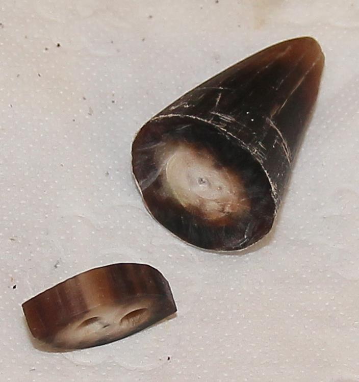

Hallo an alle
die Ledermanschette mit der Hand nähen nimmt ganz viel Zeit in Anspruch und ist anstrengend, habe deshalb zwischen durch den Kordelspanner für den Deckel bearbeitet- aus der Spitze vom Wasserbüffelhorn - Größe ca. 20 cent Münze . Die Lederkordel muß ich noch flechten.
