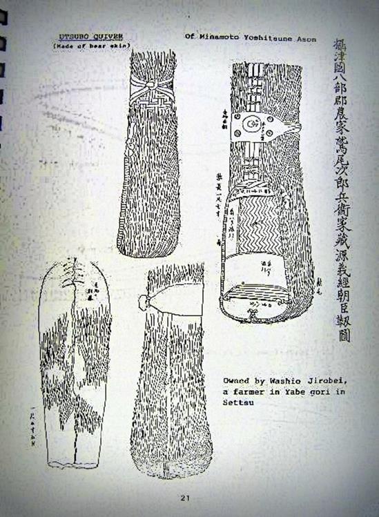

Was Deine Kanji angeht - bislang kann ich nur soviel sagen, dass es sich wohl um eine alte Adresse (heute im Bereich der Präfektur Hyogo) dreht und dass Minamoto Yoshitsune von wem was bekommen / an wen was abgegeben hat.
Das auf die Schnelle aus meiner Quelle. Am Ende des Textes sind bislang noch unbekannte Kanji, was das Verständnis eben erschwert.

Der Text steht im Zusammenhalt mit der Zeichnung /Bild
