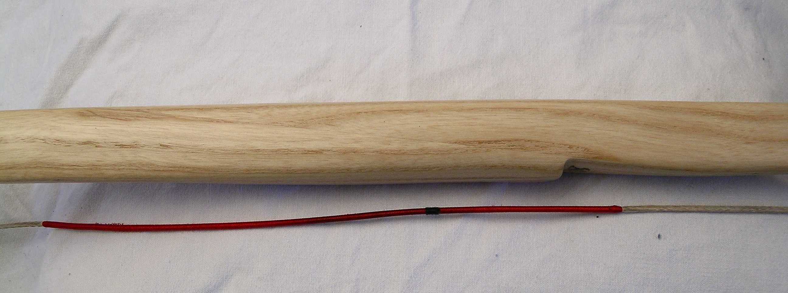

Re: Wacholder gefällt und zerstört
Ich mach immern nur einfachen Diagonalspleiß. Meistens mit steifem Griff. Geht das nicht, weil zu wenig Holz, (oder soll er mitarbeiten), wird zusätzlich gewickelt.
Mehr braucht's nicht...
(Esche, 40#, steifer Griff)
rokker
Beiträge: 191
Registriert: 30.11.2007, 21:38
Beitrag von rokker »
sieht man aufn ersten blick garnet  :o
