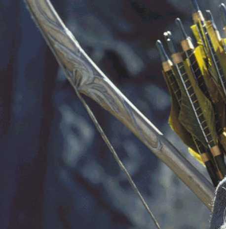

mich fuchst immer noch der legolas-bogen, ich trau dem eschenholz nicht wegen dem porösen frühholz, denke, ich brauche ein brutaleres holz, welches einen annähernd runden querschnitt erlaubt. aber hell muss es sein, also keine eibe.
funktioniert das mit den bambusplatten, da sind doch zwangsläufig die knoten durchgeschnitten, macht das nix? sind die auch 1,80 lang? oder weis wer, wo ich lemonwood/degame herkriege?

... Die Nodien beim Bambus stören nicht. Auf dem Rücken dran lassen, am Bauch kannste sie abschleifen wenn du sie nicht willst. Ich würde sie aber dran lassen. Das mit den Bambusplatten habe ich noch nicht für einen Bogen mit so tiefem Querschnitt probiert, ist allerdings mal echt nen Versuch wert... (jetzt hast'e mich scharf gemacht ;-)) )
Planung..... 4 Schichten Bambus Leimholz aufeinander geleimt (im Griffbereich eine mehr) und einen intakten Bambusstreifen als Backing sollte klappen. Ergibt ca. 22mm Tiefe, vorsichtig tillern. Evtl beim Verleimen einen deutlichen Reflex über die gesamte Länge einbringen, der den Set ausgleichen kann... ca. 2" sollten erst mal ok sein, evtl auf der Innenseite auch noch einen Vollbambus verwenden wegen besserer Stützwirkung... Wegen der Farbe nicht tempern.... ..... ..... ..... Ergibt sicherlich einen brauchbaren englischen Langbogen.
Also ich würde mal annehmen, das geht. Wenn ich wieder Luft habe probiere ich's aus :-)))))))
Das Design vom Legolasbogen habe ich nicht im Kopf, aber wenn der Querschnitt so tief ist sollte es klappen.

"Rowan" wird von versschiedenen Typen auf PA sehr gelobt, ich habe mal einen Kinderbogen draus gemacht (für einen längeren war zuviel Drehwuchs), der recht gut wirft.

Bilder von Legolas Bogen: http://www.alleycatscratch.com/lotr/Elf ... lorien_Bow

das geht aber fix, danke allerseits!
@kra: hab mir gerade die bambooside angesehen, ganz schön teuer! ausserdem stören die nodien das design von dem bogen, ich glaub das wird nix...probiers du!
@marty: danke, die bilder hab ich schon, ganz schön aufwändig, was?
@stefan: was ist PA, und wo krieg ich das Rowan her, oder eben degame (da werden langbögen draus gemacht), weis wer einen tropenholzhändler? liegt die stärke von eberesche (schön hell!) eher in der Zug-oder Druckfestigkeit?
ich brauch halt ein holz für den belly, was die kompression extrem gut packt, und ein gleichfarbiges für das backing(ahorn?), was den stretch aushält, ist ein extremes design, was ich mir da ausgesucht habe. die verzierungen schneide ich gerade aus pergament (vom trommelbauer) aus und kleb sie mit hautleim drauf, müsste gehen. mit esche krieg ich den runden querschnitt jedenfalls nicht hin, die paar zentimeter vom bogen, die wirklich arbeiten, sind jetzt flach, was leider nicht so gut aussieht...

Warum soll es denn keine Eibe sein? Legolas' Bogen ist doch aus Eibe, oder hab ich nen Knick in der Pupille??
Gut, sie is nich so rot im Kern wie die klassische, aber ich habe stücke hier, die fast präzise so aussehen, ausserdem kann's auch an der Bildbearbeitung liegen; ich kann Euch das auch auf Rot trimmen, lach..

servus rabe, im fotoshop rot reindrehen geht leichter als bei einer echten eibe rot rausdrehen! ich glaubs trotzdem nicht, schau dir mal die bilder an: http://www.alleycatscratch.com/lotr/Elf/Legolas/Ki.....
ausserdem wärs schade um den guten splint, weil zweifarbig isser nicht, der bogen.
aber wenn du helles eibenholz hast, würd mich das extrem interessieren, ich brauch halt laminate, und zwar massig.
selber schiessen würd ich das ding nicht, will eigentlich heimlich in die massenproduktion einsteigen und die fans abzocken, sind ja selber schuld... hey nochwas: wenn ich als facing ein durchgehendes stück hartholz (welches?) draufleime und da drauf im mittelteil und
an den syahs ein superschwaches holz (weide), kanns nicht sein, dass sich der bogen dann auch an diesen stellen biegt? würd ihm nicht schaden.

Und ob der so was von zweifarbig is!! Schau mal z.B. (Bogenbilder unter der von Dir genannten Adresse), erste Reihe, viertes Bild unten. Und schau Dir meine Bilder an. Ich habe ja nur die Farbe des gesamten Bildes korrigiert; die Zweifarbigkeit Splint/Kern ist doch (auch auf dem ersten) zweifelsfrei zu erkennen, oder?

servus rabe,
muss mir die bilder doch noch mal anschauen, mir kams bisher immer durchgehend gelblich vor.
und das weis von den verzierungen ist auf den bildern auch recht weis,....
vielleicht hat er ja verschiedene bögen, einen aus esche für die orks und einen aus eibe für die richtigen monster...und fürn film einen aus hartgummi!!! was hältst jetzt Du von meinem Vorhaben? hab schon fast gewissensbisse, weil ich den film für ausgemachten blödsinn halte...na ja, schee is a scho, der bogen...

Eigentlich is es ja auch egal, woraus der "Originalbogen" is; gibt eh keine Garantie, dass es überhaupt DEN Originalen gibt, vielleicht waren es ja auch 5 oder so... is halt Hollywood...
Wichtig is doch nur, dass der Nachbau die selbe gestalterische Qualität erreicht, und v.A. DASS ER GUT SCHIESST! Habe selber einen Nachbau vor, aus Ulme, und sogar einen potenziellen Kunden dafür...Die Verzierungen im Film halte ich übrigens für draufgeklebtes Plastik. Wer träumen will, kann ja annehmen, es sei Silber...
Ich will die Verzierungen aber sogar in einem Stück aus dem Holz schnitzen, nicht draufkleben; das wird sicher noch 1 Jahr dauern. Wenn's gelingt, gibt's n Foto online, versprochen...

hab auch schon einen gebaut, aus haselnuss, an den syahs hab ich die verzierungen geschnitzt (sauarbeit, sah aber gut aus), im mittelteil aufgeklebt (acryl, lackiert, ziemlich ätzend) hab ihn trotzdem verkauft!
ich glaube, dass du deinen bogen besser aus eibe machen solltest, weil ulme den runden querschnitt nicht so ohne weiteres packen wird, ausserdem schnitzt es sich wahrscheinlich nicht besonders gut, wegen dem spröden frühholz.
mein erster verleimter eschen-legolas mit rundem querschnitt ist mir auch gebrochen, ausserdem haben sich die wurfarme verdreht...hab jetzt einen gemacht mit flachen wurfarmen, sieht halt nicht so gut aus und zieht maximal 30 Pfund, die verzierungen sind aber super (aus rawhide!), werden noch ein bischen angemalt, dann isser fertig, gibt bald fotos!

@robau: Danke für die Warnung! Aber ich habe schon Ulmenbogen mit rundem Querschnitt bis 45# gemacht; keine Probleme! "Schnitzen" tu ich eh mit der Drehmel-Multi, is also eher Fräsen; bei 20.000 Umdrehungen ist der Holzcharakter ziemlich egal, lach...
