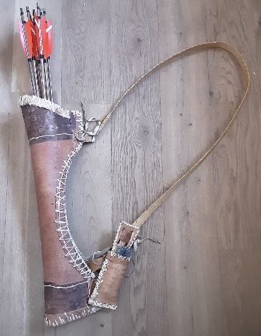

Beitrag von Anasazi »
Material: Birkenrinde, Kirschrinde, Bast + drei Lederbänder + 4 Lederstreifen, 1 Stoffstreifen, ein paar Kleckse Kontaktkleber, Dornen (Gleditschie), Moos,
1 kleines Holzstück, 2 Cornusästchen.
Das Holster für das Multitool hatte ich schon - passt aber gut 8)

Der Stoffstreifen ist innen aufgeklebt zur Verstärkung der Rinde oder wo verbirgt der sich?
Und die Dornen?

Der Stoffstreifen ist im Tragegurt zwischen zwei Rindenstreifen.

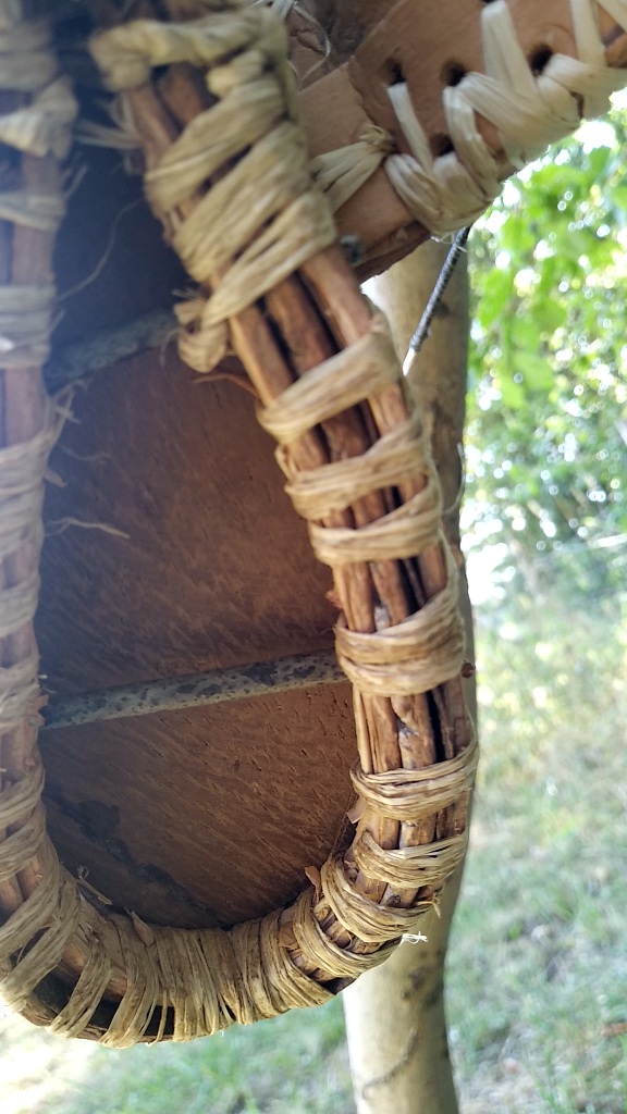

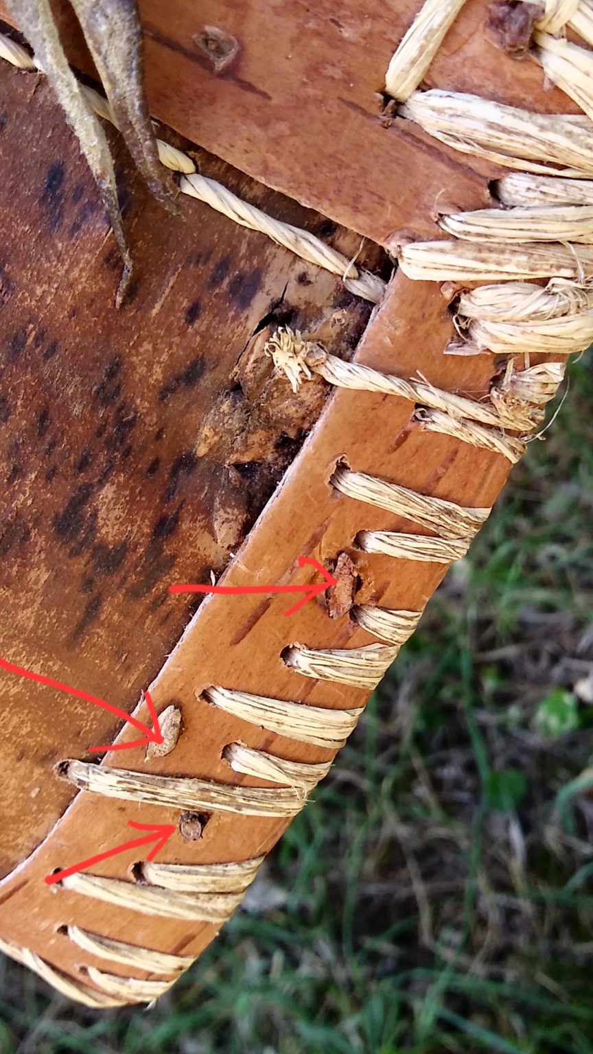

Die Dornen halten den Boden ( Holzstück) am Platz.
Die Lederstreifen (ca. 1,5- 2 x 10 cm) sind in den Schlaufen am Köcher und den Enden des Tragegurts als Verstärkung....
Die Ästchen sind die Randverstärkungen des " Eingriffs".

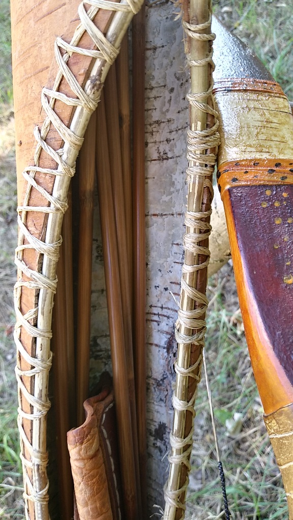

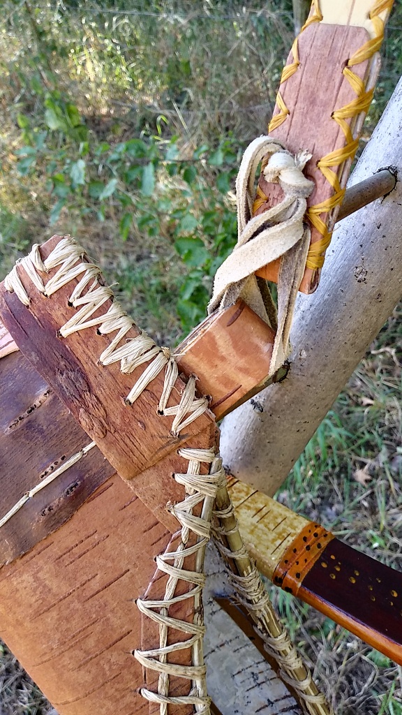

Hier noch ein paar Details:
