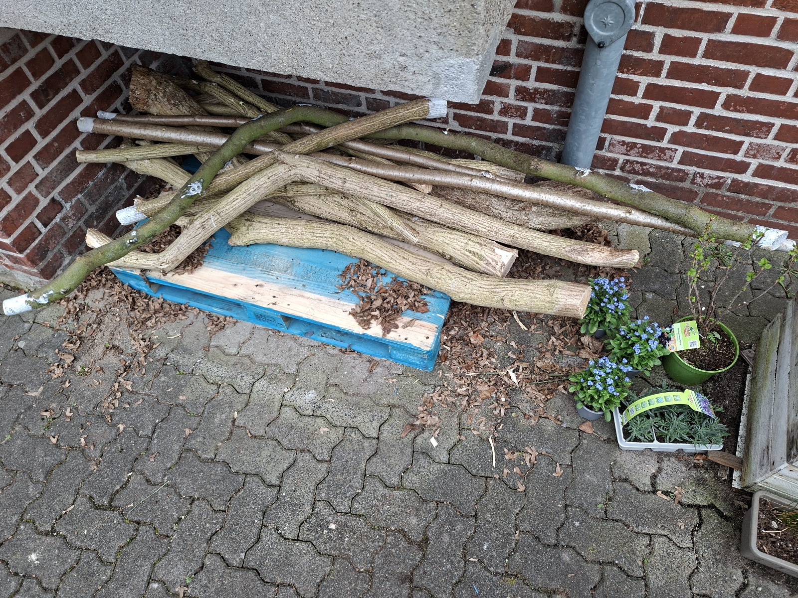

diesmal geht es eigentlich nicht um einen Bogen.
Ich will für die Baby eine Federwiege bauen.
Hierzu habe ich mir bewusst diesen mehr als krummen Buchenast ausgesucht.
Der Plan ist es, diesen Ast an einwm stabilen Fuß zu befestigen und dann wie einen federnden Kranbalken als Aufhängung für eine Babyteage zu nutzen.
Warum krumm und Buche?
Es soll ja nur ein wenig federn und nicht peitschen können.
Buche war einfach zu bekommen.
Krumm hat auch was schönes.
Könntet Ihr mir ein paar Tipps dazu geben, wie ich den Ast verstärken und etwas mehr federnd machen könnte?
Ich überlege den Bauch, wenn man das bei dem krummen Ding überhaupt so nennen kann mit Hitze zu härten und ein Backing aus Hasel oder Ahorn zu verleimen.
Die Rinde muss runter, aber ansonsten soll es halt noch relativ natürlich aussehen.
Daher will ich keinen Bambus oder Glasfaser.
Der "Bogen" soll einfach langsam hoch und runter wippen.
Naja und das ganze sollte gerne das erste Jahr halten und falls doch nicht, nur abknicken und nicht mit Wucht brechen.
Im Wald habe ich ganze schon simuliert, indem ich den Ast an einen gebunden habe, so hatte ich einwn Fuß und dann ein Holzstück von etwa 15kg drangehänht habe.
Damit federte es nur bis etwa 7cm über und unter dem Ruhepunkt
Nun soll das Baby ja auch nicht fliegen, aber sanft etwas weiter hoch und runter wäre schon das Ziel.
Bevor jemand fragt, es ist noch nicht mal auf der Welt.
Hier seht ihr das gute Stück Buche. Es ist dieser ganz gebogene dunkle Ast:
Vielen Dank für jede Hilfe.
Beste Grüße
Janning
Baby-Möbel mit krummen Bogen

Achso mir ist noch beim Test im Wald aufgefallen, dass der Boden, bzw. das Unterholz in dem der Ast plaziert war, etwas mitwippte.
Ich habe den Ast ja an einem Baum befestigt, damit er stehen konnte, wie mit einem Fuß.
Das war in etwa auf 50cm Höhe.
Ich habe allerdings das untere Ende nur in den Boden gesteckt.
Meine Überlegung ist daher ein Fuß, der auch etwas wippen kann.
Ich spiele mit dem Gedanken, einen frischen kleinen Baumstumpf von einem Flachwurzler samt gekappter Wurzeln als Fuß zu nehmen und ein paar gekappte Wurzeln, mit einem federnden Holz wieder etwas zu verlängern.
Da ich ja blutiger Anfänger im Bogenbau bin, wäre dafür wieder Hasel oder Ahorn mein Holz der Wahl.
So könnte dann der Fuß mitwippen und der "Kranarm" müsste nicht so sehr belastet werden.
Bitte schreibt mir einfach, falls so ein Thema gegen die Forenregeln verstößt.
Immerhin geht es ja eigentlich nicht um Bogenbau.

Re: Baby-Möbel mit krummen Bogen
Ich würde es mit einer "Wildholz" Schaukel probieren, anstatt mit einem wippenden Bogenkrahn....
Ist das Ganze eigentlich für indoor oder outdoor gedacht, soll es transportabel sein oder fest an einer Stelle angebracht werden?
Ach ja, immer dran denken, dass das Kind ständig sein Gewicht verändern wird.
1. Material
Neimand möchte, dass ihm ein Bogen beim Ausziehen um die Ohren fliegt.
Ebenso möchte niemand, dass eine Babywippe mit Baby dran abbricht....
Beide Projekte haben also eine ähnliche Zielsetzung. Dann sollten sie auch ähnliche Regeln befolgen!
Niemand würde aus Buche einen Bogen bauen, wenn es um Zuverlässigkeit geht.
Ja, es gibt Schwingsessel aus Buche!
Da wird aber Schichtholz verwendet...
2. Frequenz
Ein Baby möchte lange, langsame Schwingungen.
Etwa in der Frequenz eines entspannt gehenden Menschen.
Um das mit einer Wippstange zu erreichen, müsste die - beim Gewicht eines Babys in der Trage - grob geschätzt 4 m lang sein....
3. Fuß
Die Kippkraft, die die Trage mit Baby am Kranarm umkippen will, ist Gesamtgewicht + Kranarmgewicht + Sicherheitszuschlag x Kranarmlänge.
Damit das nicht kippt, muss der Fuß MEHR als die selbe Gegenkraft aufbringen.
Die Gegenkraft des Fußes = Gewicht x Radius ..
Der müsste also sehr breit oder sehr, sehr schwer sein...
(Bei 2 m Kranarm und 50 cm Fuß-Radius schon ca 100 kg!)
(Und 2 m Arm wippen dann nicht ___ ___ ___ ,
sondern - - - - -)...
