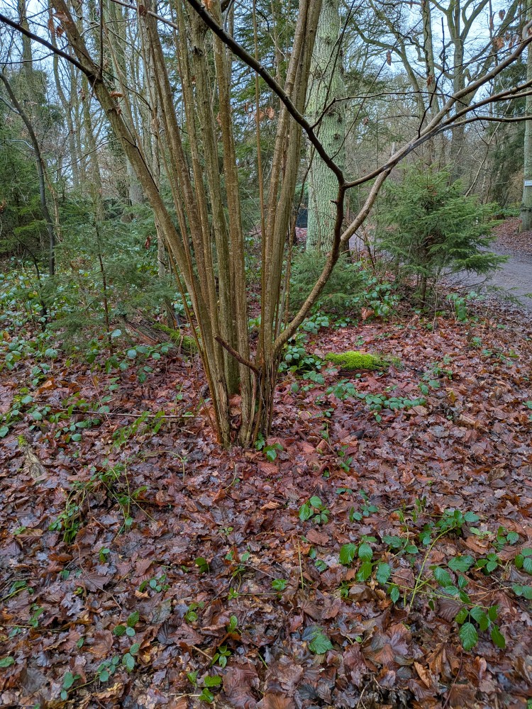

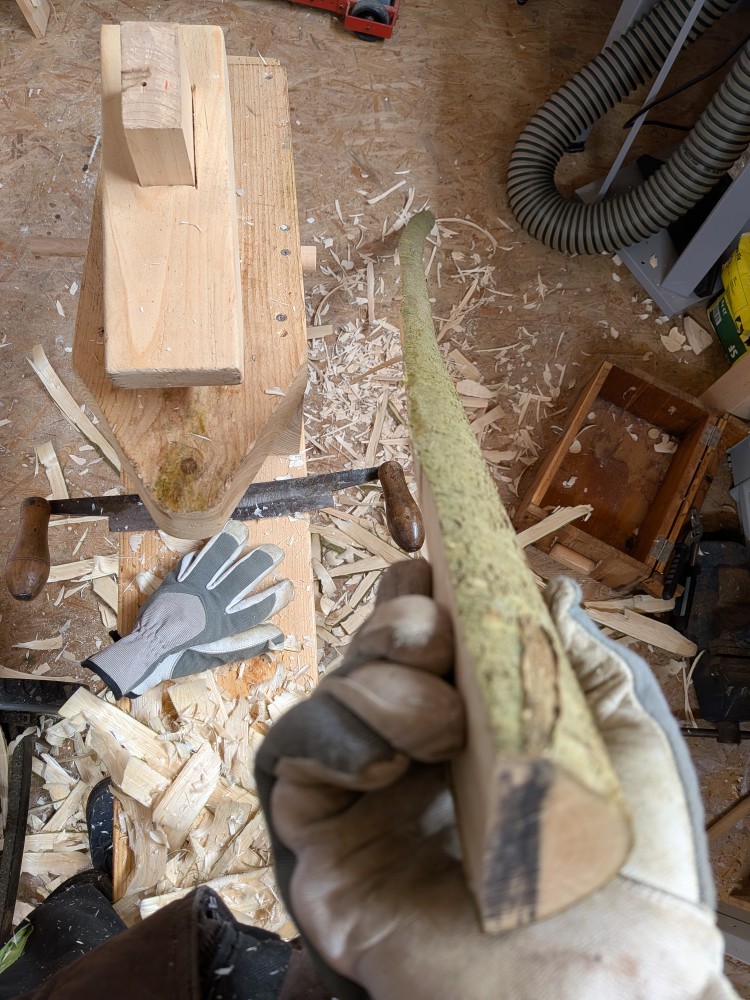

Ziel ist es nach 10 Jahren mal wieder einen Bogen zu bauen! Also einfach starten mit Hasel:
Da stand er

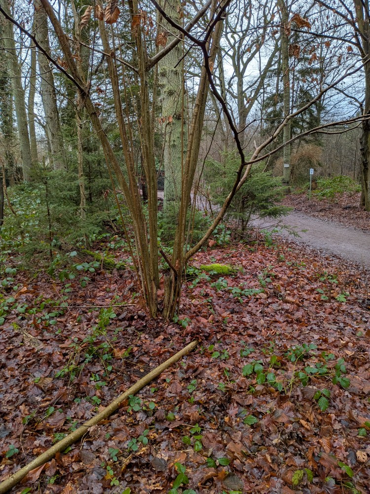

Da ist er ab!
So sieht's aus, relativ gerade.
Die andere Seite noch gerader, ich denke das oben wird der Bauch
Sehr dünne Jahresringe, 5,5cm bis 4,5cm Durchmesser

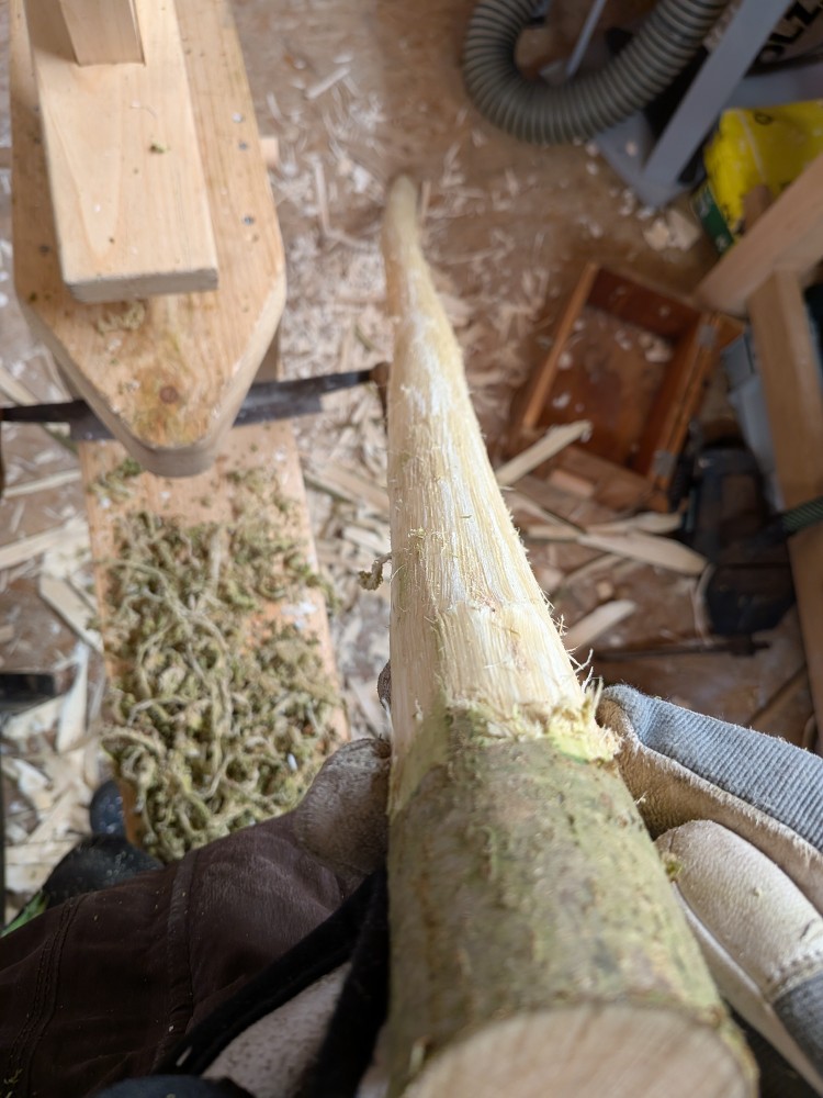

Einmal Rinde runter, am Ende 5 cm stehen lassen in der Hoffnung, dass es dadurch weniger reißt.
Auf den Markkanal runtergearbeitet.

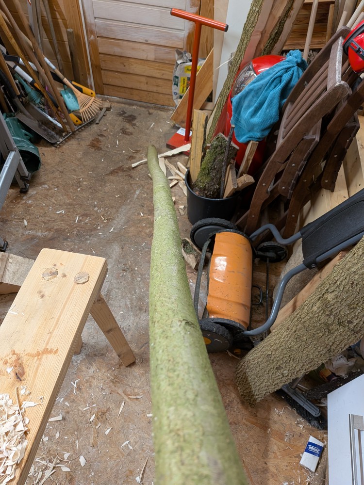

Dabei ist mir recht starker Drehwuchs aufgefallen, deswegen lasse ich ihn jetzt erstmal so trocknen, mal schauen ob er sich irgendwie verzieht.
Gefällt hatte ich schon am 1. Januar, seitdem durfte er eine Woche draußen liegen und eine Woche drinnen.

Spann ihn etwas Reflex auf ein Brett, wenn du eine Spannung reinbringst verzieht er sich meiner Erfahrung nach nicht oder weniger und etwas Reflex ist auch gut.

Es ist einfach noch nicht so viel Zeit da, wie ich gerne hätte. Nächstes Mal versuche ich mehr Fotos zu machen und dann auch gleich zu posten, dass man mehr Fortschritt sieht als nur Baum => Rohling => Fertig ...
Der Bogen in Grobform durfte ca. 3 Wochen drinnen trocknen, hat stetig Gewicht verloren, aber insgesamt nur noch 20g.

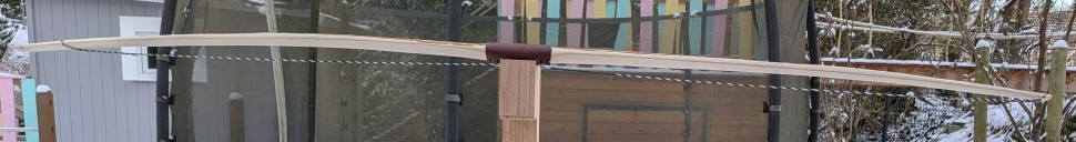

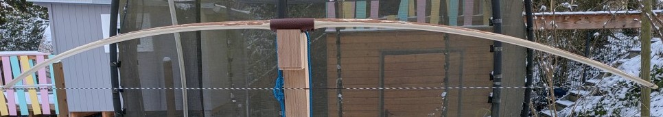

So sah er dann vor dem Tillern aus und dann ging es letztes Wochenende los. Nach 3 Abenden Tillern und einen Abend Finish, sieht er jetzt so aus:
Der Knick links außen stört mich noch etwas. Der war mitten im Tillerprozess plötzlich da (bei vielleicht 30# bei 15" Auszug). Die Stelle habe ich dann nicht mehr angefasst, aber ganz wegbekommen habe ich ihn nicht. Das ist jetzt mein Kompromiss zwischen nur noch wenig Knick aber auch nicht zu schwach. Hoffen wir, dass es hält.

Oh, jo. Die rechte Seite ist oben.
