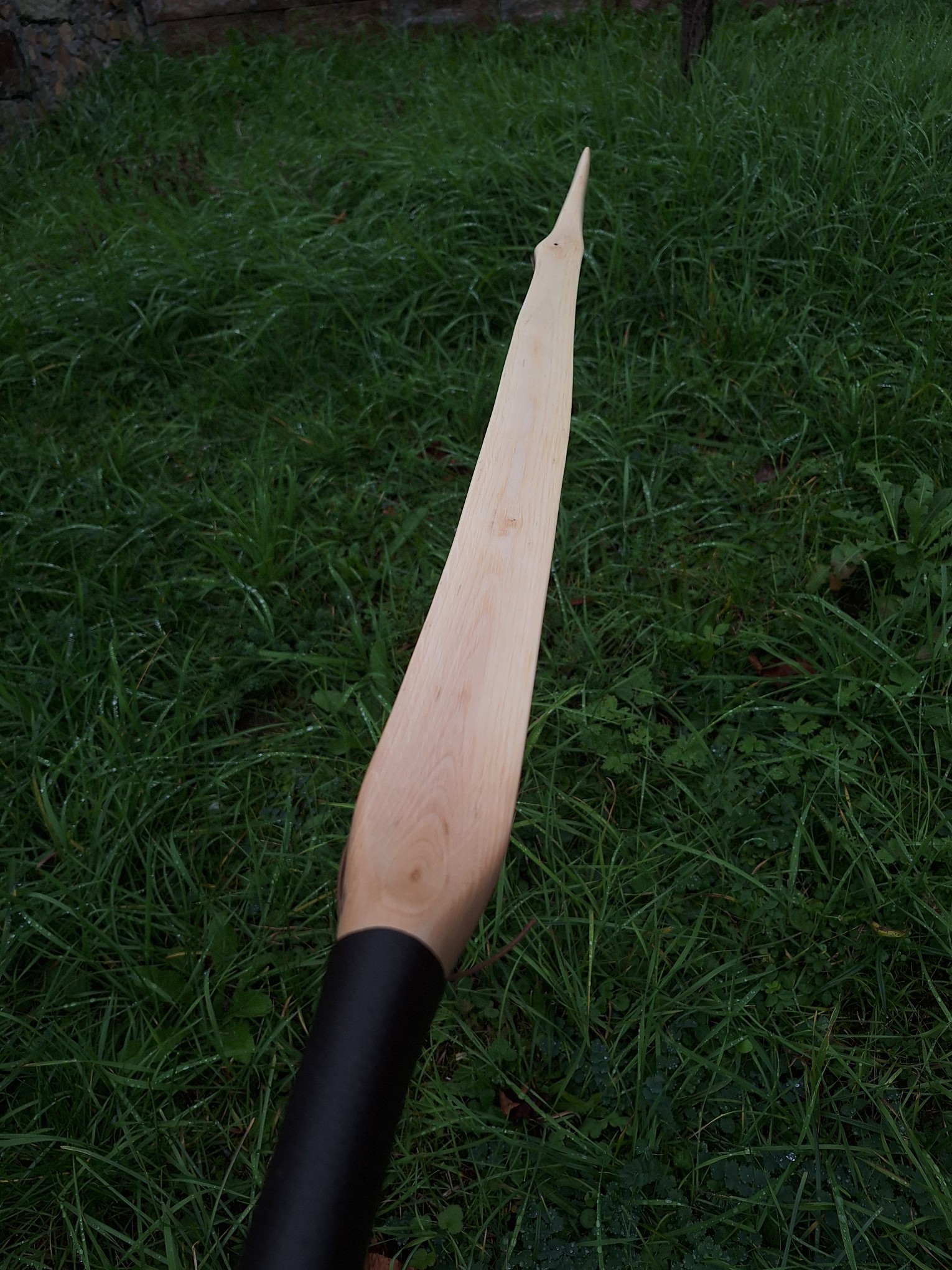

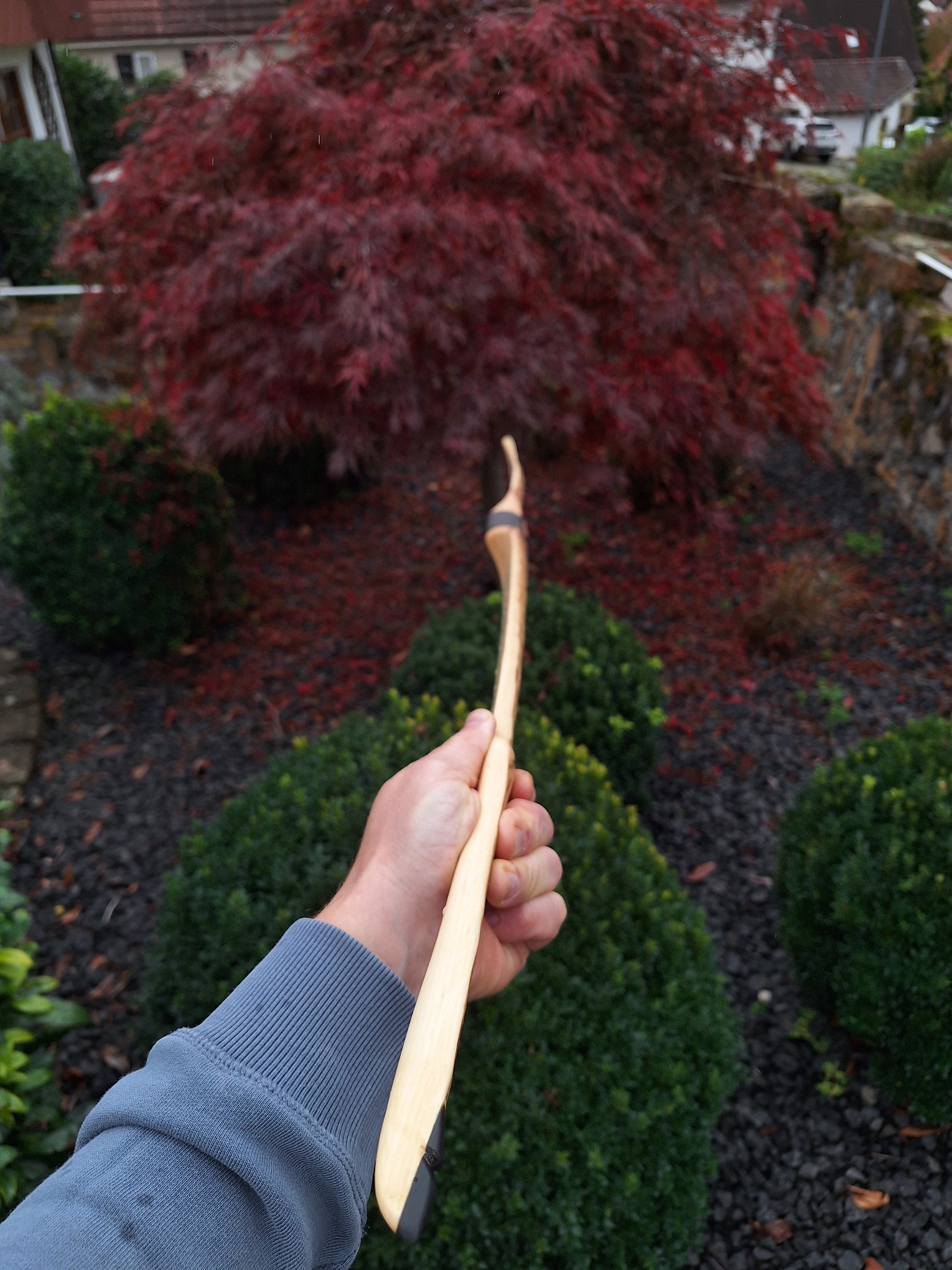

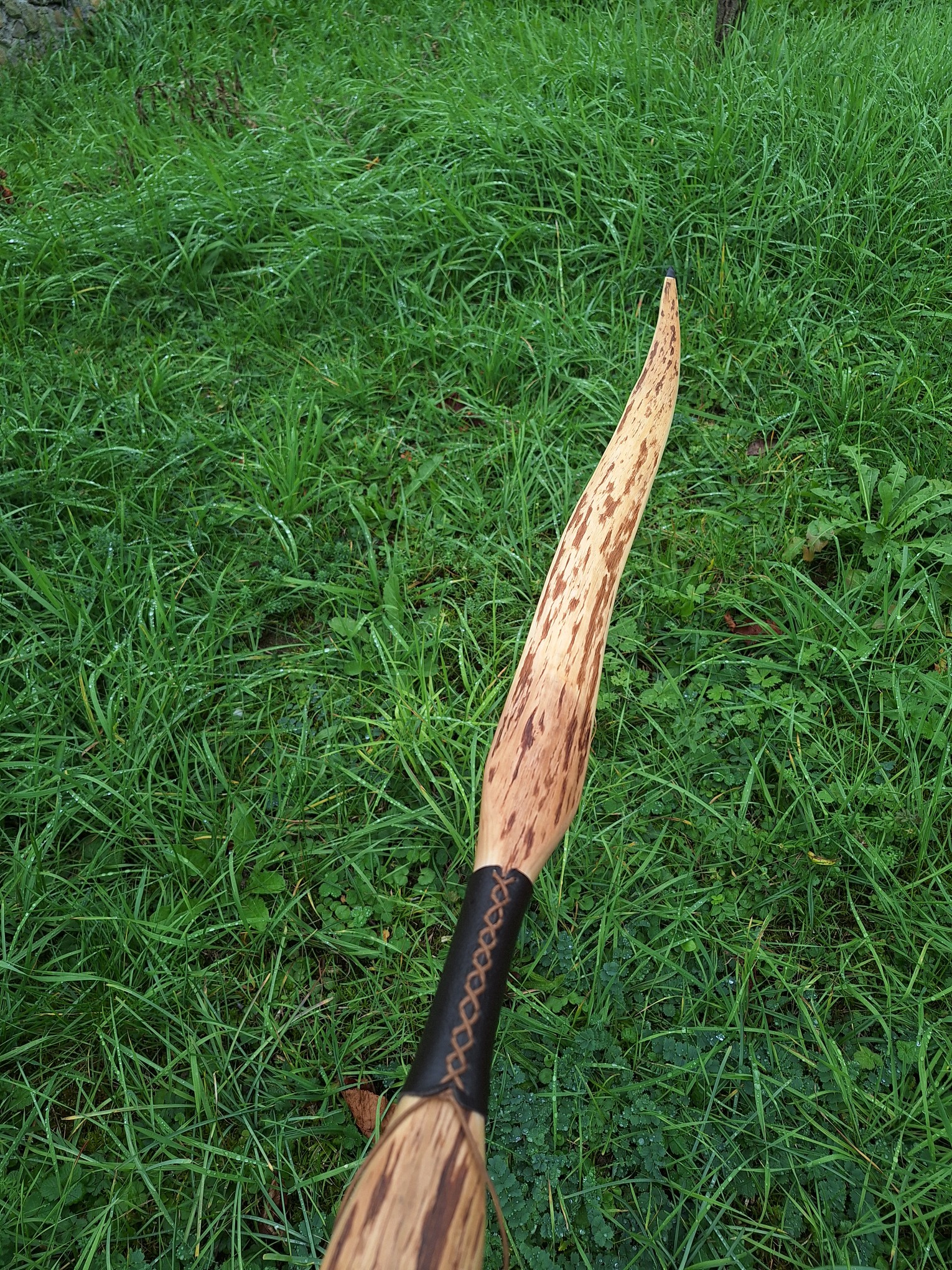

Hallo Zusammen,
Habe mal wieder ein Hasel gebaut.
Schießt top und pfeffert aufgrund des angenehmen Eigengewichts die Pfeile ordentlich raus.
Nur der Anfang war schwer da ich ihn im Griffbereich ein paar mal mind. 90min über Waserdampf geschmort hab um die Sehnenlage zu korrigieren.
Ist leider des öfteren wieder zurück gekrochen 🙄
War kurz davor ihn zu zersägen 😬
Daten:
Holz: Hasel (2024)
Zuggewicht: 52#@28"
Gewicht: 540g inkl allem
Länge: 175cm
Overlays: Horn
Sehne: Dacron 12Stg
Griff: Leder
Design: WA Breite 48mm, halbpyramidal bis 6mm
Finish: 5x Leinölfirnis

Schöner Tiller und gutes Verhältniss Zugegwicht zu Gewicht. Gefällt mir.

Schickes Ding, ich mag Rücken mit Bastresten :)
Beiträge: 1576
Hat gedankt: 67 Mal
Hat Dank erhalten: 106 Mal
Re: Hasel 52# @ 28"
Danke euch!
Benedikt hat geschrieben: 27.10.2025, 20:37 ich mag Rücken mit Bastresten :)
Das ist auch das was ich an Hasel fast am Meisten mag ;)
Ravenheart hat geschrieben: 27.10.2025, 17:40 Sehe ich es richtig, dass der Bauch "linealflach" ist?
Ja den Bauch habe ich sehr flach gebaut um dem Drunk was entgegenzubringen und halt seitlich abgerundet
