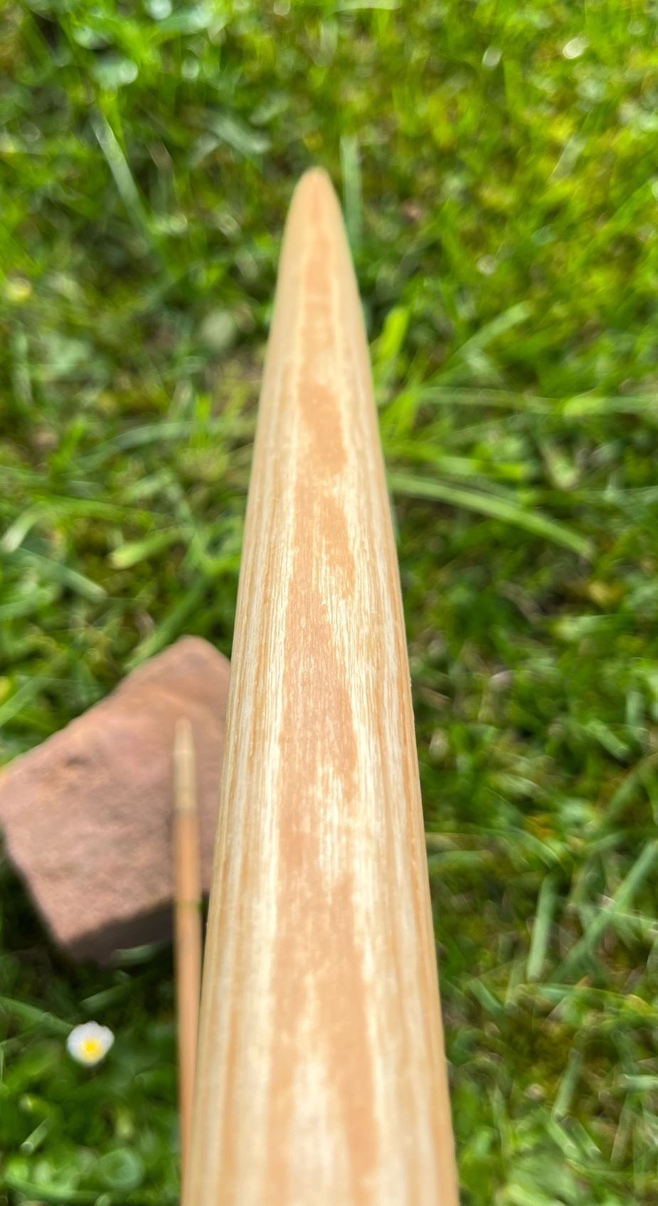

Sicht über Rücken/ Trapping

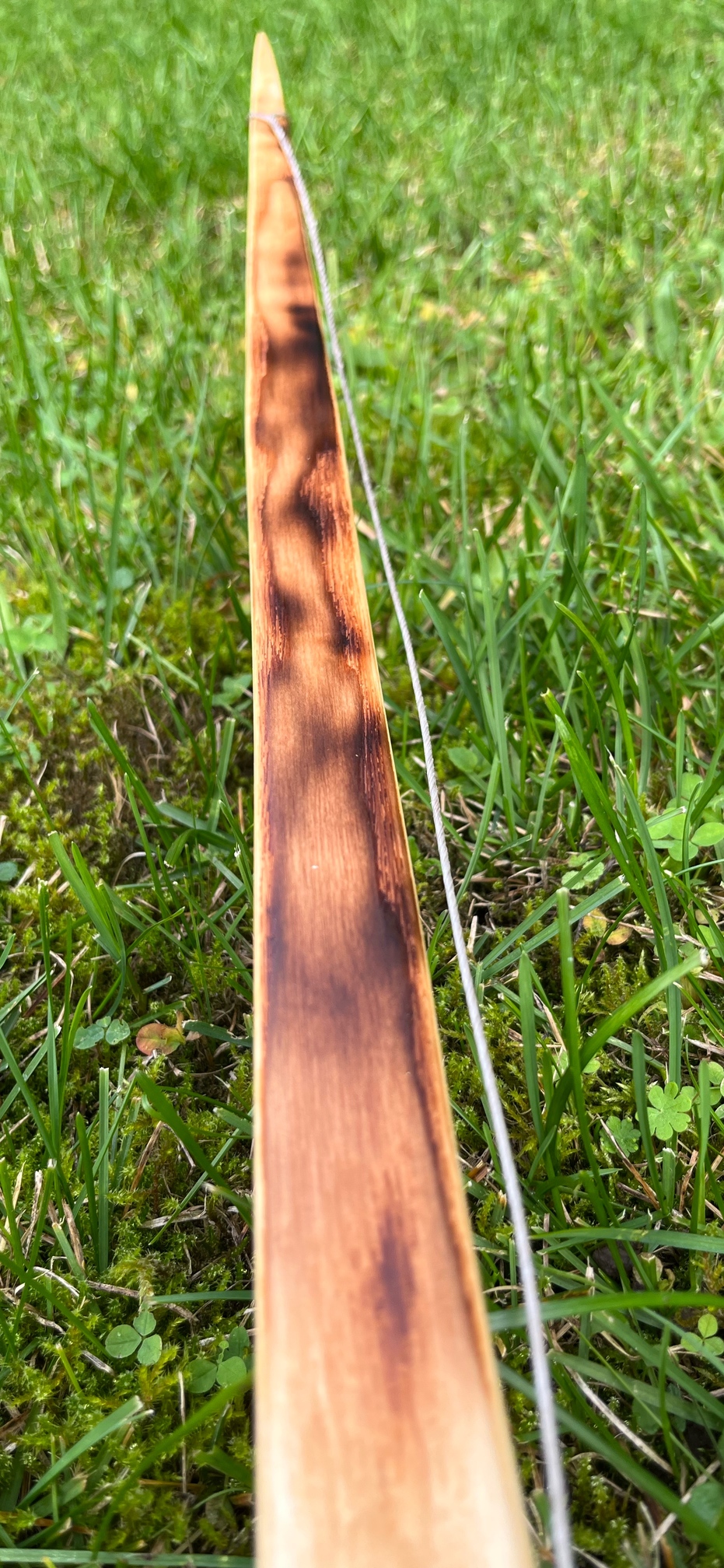

geröstetes Bäuchlein

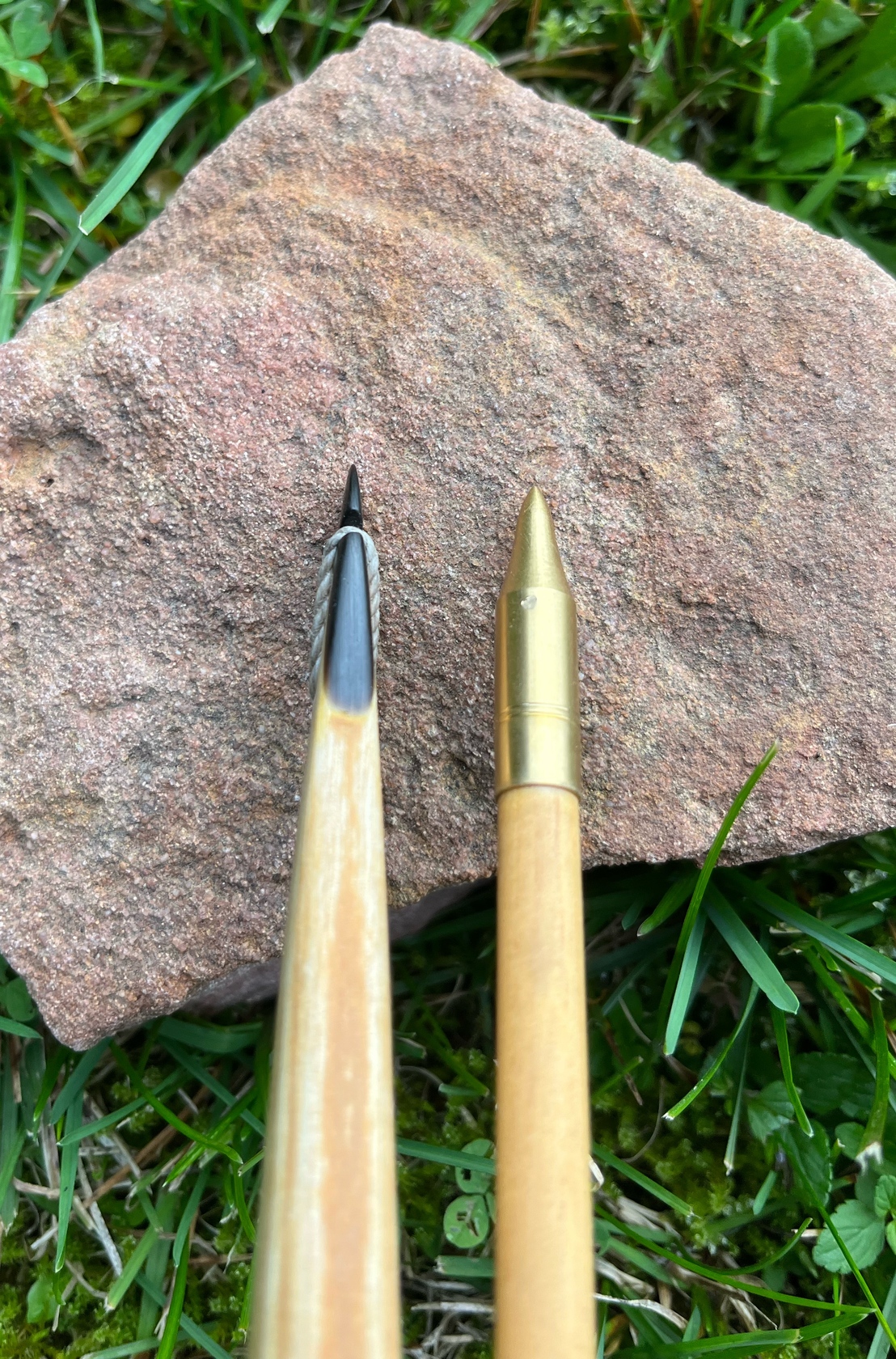

<3mm an der Sehnenkerbe. Muss ja, wenn ich hier schon immer läster :D

Der geröstete Bauch ist mir zu unruhig.

Bei den Fotos der WA wäre mehr Tiefenschärfe nötig, dazu mehr Abblenden. Blende 8 oder noch besser 11 wenn sich das einstellen lässt.

Danke für den Hinweis, wusste garnich dass iPhone das kann, kann es aber im Portraitmodus, wie es scheint. Ich gelobe Besserung :)
Ja, beim Tempern hab ich an ein paar Stellen ein Hauch zu lange verweilt, deswegen die etwas gefleckte Optik ::) Dazu kommt noch, dass einem das Frühholz bei Ringporern immer leichter ankokelt….der neuen Besitzerin gefällts zum Glück :D

Sauber gebaut und endlich mal einer, der Esche optimal baut (starkes Trapping!). Sehr schön 👍
Warum ist der Rückenring an etlichen Stellen nicht durchgehend? Oder sehe ich das falsch und auf dem Ring sind Reste vom Frühholz zu sehen?

@ Neumi: Ich war vorsichtig beim Freilegen, um die Optik vom hochfesten Spätholz da zu haben, gerade bei Esche is der Kontrast da krass, finde ich. Beim Schleifen wurd das dann leider stellenweise durchbrochen, so zehntelmillimeter-dünn wie das Zeuch is ;) Und danke für das Lob. Das is tatsächlich mein zweiter Eschenbogen jemals. Der erste war mein Erster, die Präsi von der Nudel hab ich euch damals erspart ;D

Ich mag Esche eigentlich nicht, erinnert mich an meinen ersten Bogen mit daumendicken Tips, mit einem Set von 7cm, mit ekeligen feinen netzartigen Knitterfalten und einer superfaden hellen (fahlen) Holzfarbe, ich kriege jetzt noch Gänsehaut. Die Steigerung war dann Bambus auf Esche, da schaffte ich locker 15cm Set. Und dann noch gedämpfte Recurves, welche man nach 50 Schuss locker wieder flach gezogen hat. Ich habe mit Esche begonnen und mit Esche alles falsch gemacht. Gut, dass Du jetzt zeigst, wie man Esche richtig baut, mit richtig viel Trapping und einer ordentlichen Hitzebehandlung am Bauch und endlich einer gesunden Holzfarbe. Mir gefällt der Bogen🖖 lG Stephan

Zwei Fragen: Centershot und geringes Zuggewicht bei kurzem Auszug, weil sonst der Spine unmöglich gering sein müsste?
Und hast du den gerade getempert oder reflex?

Yup, genau deswegen. Bei Centershot machen zu steife Pfeile nix, und unter 30# und weniger als 28“ wirds dann tricky mit Spine ohne. Man kann die Pfeile auch länger lassen, aber das geht natürlich wieder ins Gewicht und damit auf Pfeilgeschwindigkeit.
Zum Tempern hatte ich so 2kg ans Ende gehangen, um das Set, das er bis dahin hatte, rauszuföhnen. Nächstes Mal n bisschen mehr, würd ich vom Gefühl sagen, dann bleibt vlt. etwas Reflex oder der fertige Bogen is zumindest kerzengerade.
