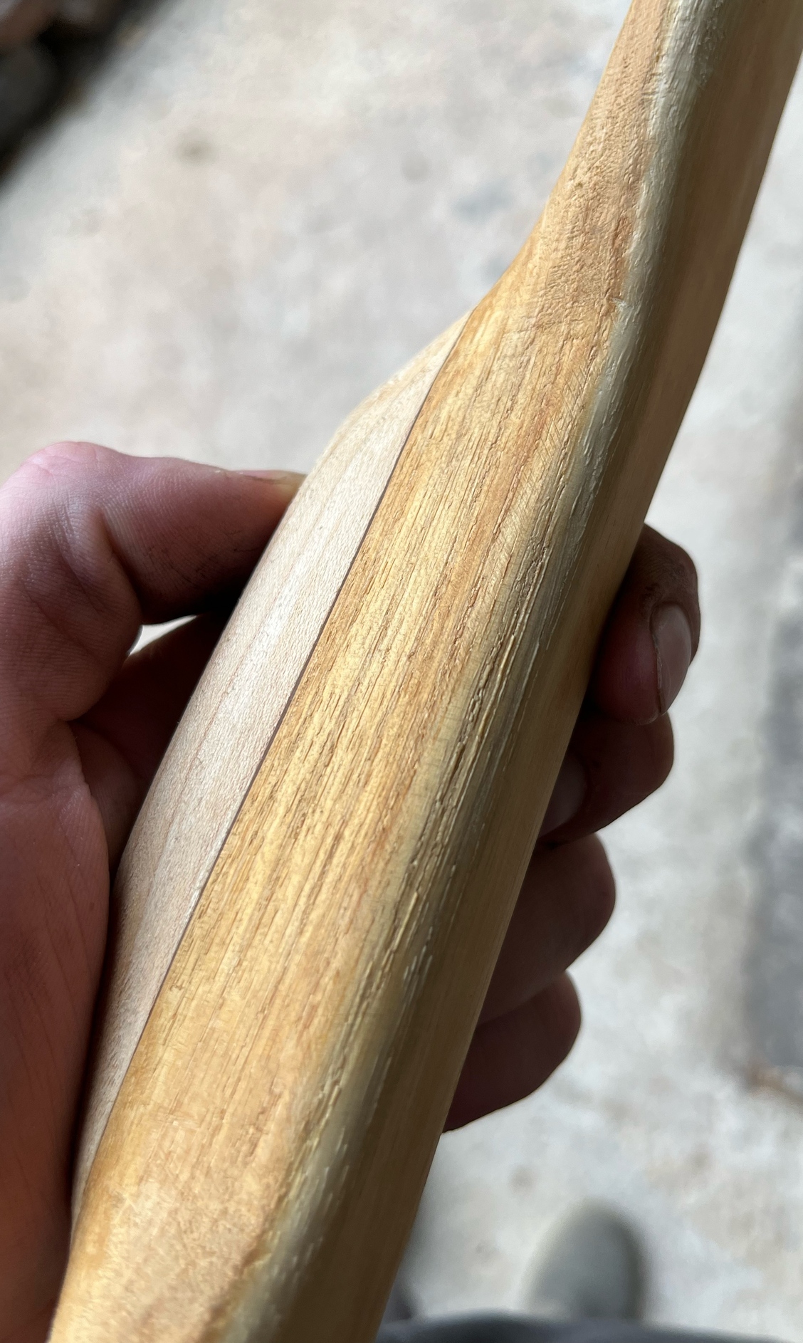

Ich hatte hier noch einen halbfertigen Robinienbogen mit einem Splintring am Rücken rumstehen seit nunmehr so 9-10 Jahren. Der wurde eigtl. ausgemustert, da das die Qualität an Robinie ist, die mir gern knittert (etwas jüngerer Stamm, 6-8mm Jahresringe), und ich damals dumm war und den auf Standhöhe packen wollte, als er noch weit jenseits der 100# war, was mir zurecht mit etwas Knitter an den Fades beantwortet wurde. Beim Aufspannversuch hats mir auch ein Overlay weggehauen, und das war dann alles in allem genug Frust, um das Ding in die Ecke zu stellen. Bis vorgestern
Zu Beginn mal einige unorthodoxe Überlegungen: Sowohl bei Robinie als auch bei Esche findet man hier im Forum über die Jahre immer mal wieder Annekdoten, dass die Holzqualitäten mit sehr dicken Jahresringen eher zu viel Set und Knitteritis neigen. Meine persönlichen Erfahrungen mit diesen beiden Hölzern bestätigen das. Meine Theorie: Die ganzen Hölzer, die gut auf Zug und net so gut auf Druck sind, vertragen keinen zu dicken Rückenring, da der durch die Zugfestigkeit einfach den Bauch quetscht. Ähnlich wie Bambus, den man zu dick belassen hat.
Also, wat mach ich mit dem dickringigen Kollegen, um bestehende Knitter nicht zu verschlimmern oder gar neue anzuziehen? Erstmal ordentlich trappen dachte ich mir, dass mein 6mm Splintring am Rücken auch gedehnt wird und mir den Bauch nicht zerquetscht. Gesagt, getan. Da der in den 9 Jahren ein wenig nachgedunkelt ist, erkennt man das gut auf dem Bild (noch so 100 Pfeile rausjagen und Tiller nochmal checken steht noch aus, deswegen ist der auch noch ungeschliffen):
Die Form hat mehr was von nem sehr plattgedrückten Brotleib und weniger von nem Trapez. Mein Bogenbauerbauchgefühl sagt mir, das gibt weniger Spannungsspitzen im Wurfarm.
Hat auch soweit schön funktioniert. Gab keine neuen Knitter, nach Tiller und den ersten 100 Pfeilen war ich bei so ~50#@28" und guten 1 1/2" Set. Jetzt nochmal was unorthodoxes, das ich mit Robinie noch nie gemacht hatte:
