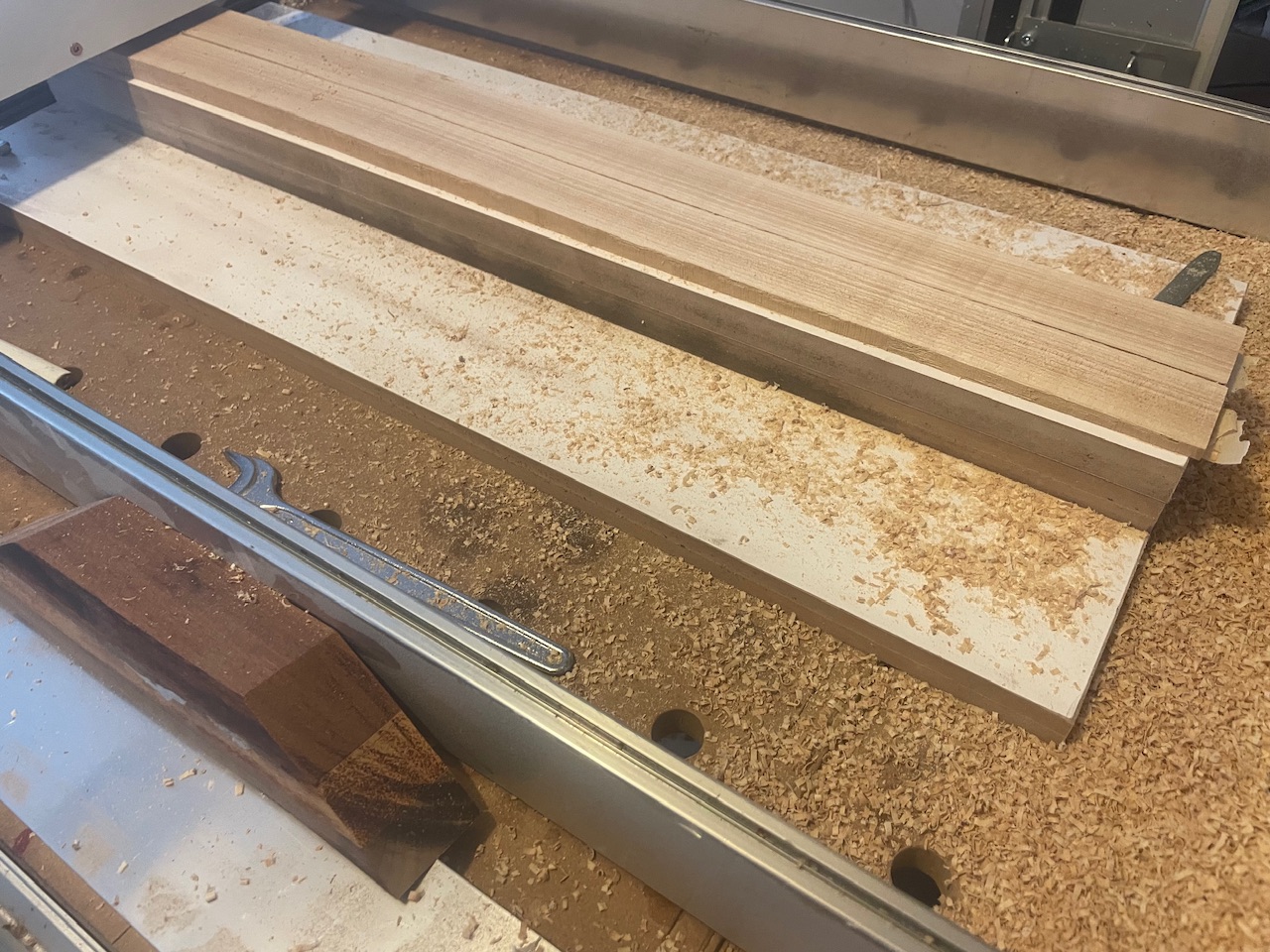

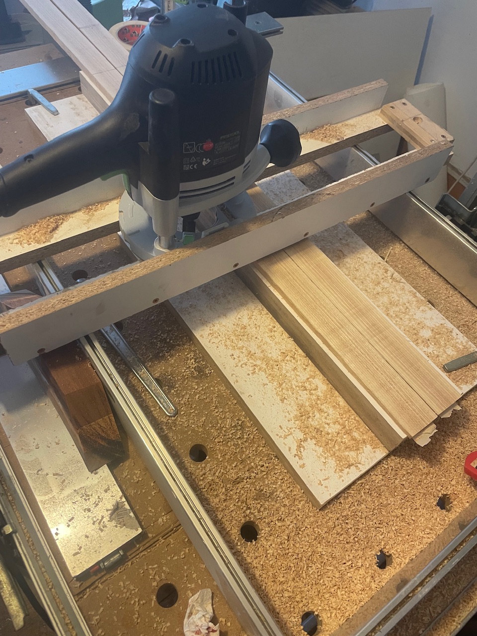

Zwei Bilder vom Vortillern der Hickory Wurfarme mit der Oberfräse hab ich:
Die Hickoryteile sind mit Kreppband und Sekundenkleber befestigt und die Schienen, auf denen der Frässchlitten sitzt, sind mit 10mm auf 1m angewinkelt
So bekomme ich eine extrem genaue Verjüngung der Wurfarme hin.
Gefügt habe ich die Hälten genauso, nur halt mit deutlich steilerer Steigung.
Das endgültige Tillern nach der Verklebung habe ich dann mit Schweifhobel und Schleifpapier gemacht.

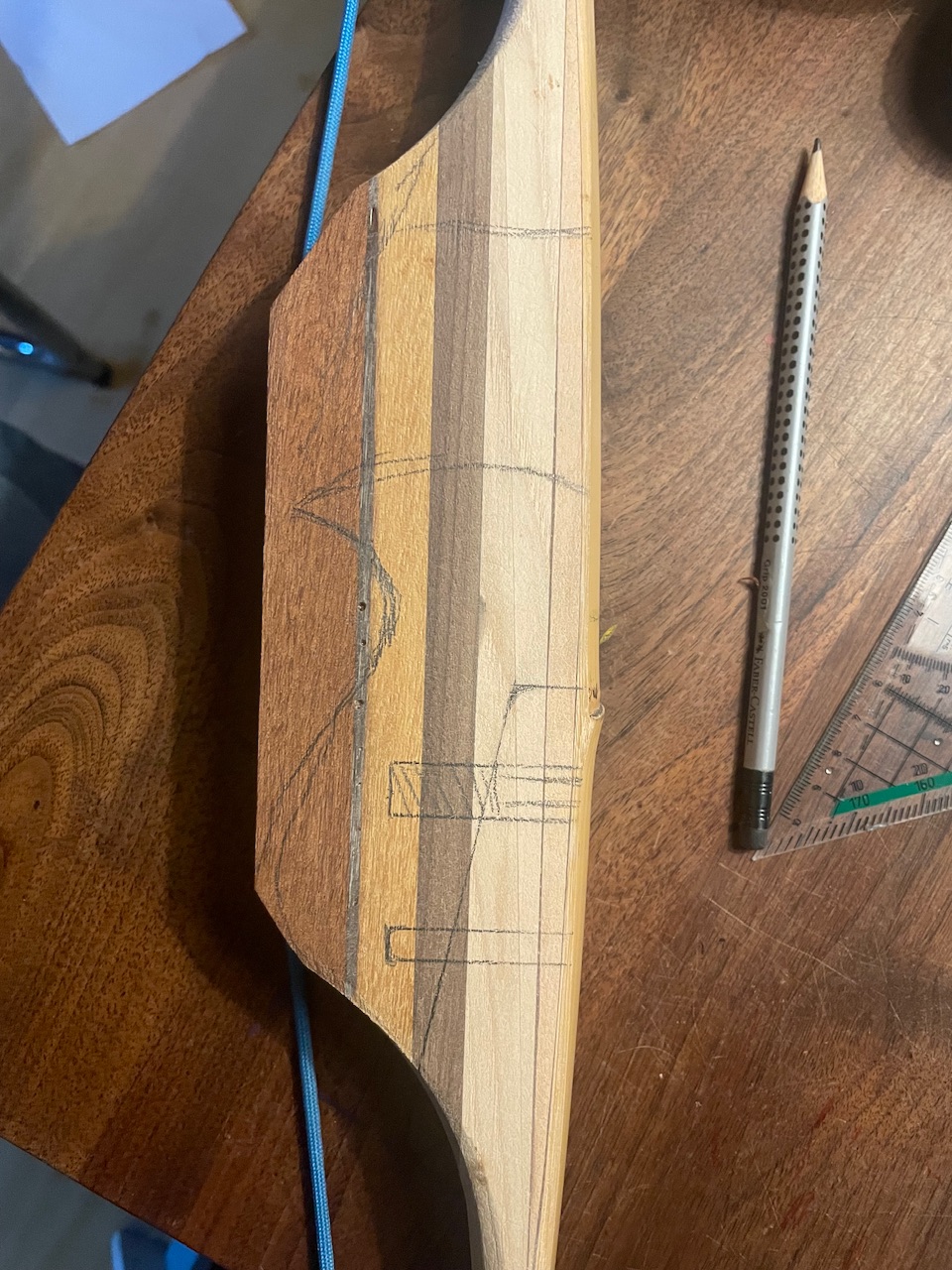

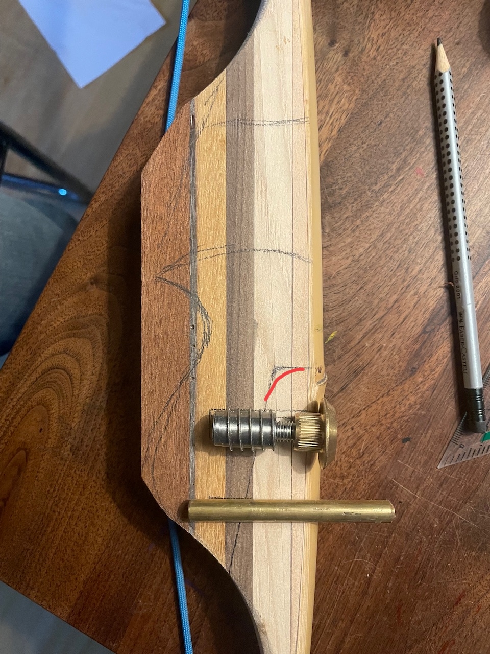

Ich würde am liebsten den unteren Wurfarm abnehmbar machen, wie bei einem modernen Recurve
Hat das schon mal jemand gemacht?
Ich würde mir Pilotlöcher für Schraube und Bolzen vor dem Zersägen bohren und den Holzverlust beim Sägen mit zwei Lagen a 1mm Fiberpappe auffüllen. Mein Sägeblatt in der Handsäge hat 0,8mm - ich hätte also mehr als einen weiteren mm zum Schleifen/ Anpassen übrig.
Ganz am Schluss forme ich den Griff und erhoffe mir dadurch einen wirklich schönen Übergang…
Blöde Idee oder alter Hut?

So kann man dem Tillerprozess auch die Romantik nehmen 😂. Was den unteren Wurfarm angeht denke ich dass das umsetzbar sein sollte. Du solltest hald nur darauf achten dass die Hülse die vorne im Wurfarm sitzt irgendwie unterpolstert ist, damit sich nichts im Bambus eindrückt. Und dass die Stelle zwischen Griffmulde und unterem Wurfarm nicht zu dünn wird. Da wirken enorme Kräfte... Und lieber rundlich ausarbeiten (siehe Foto)

Danke für die Hinweise - werde ich so umsetzen!

Achja und ich wette du hast das eh am Schirm aber sicherheitshalber sag ichs noch. Lass den Passstift nicht durch den Rücken schaun 😂
