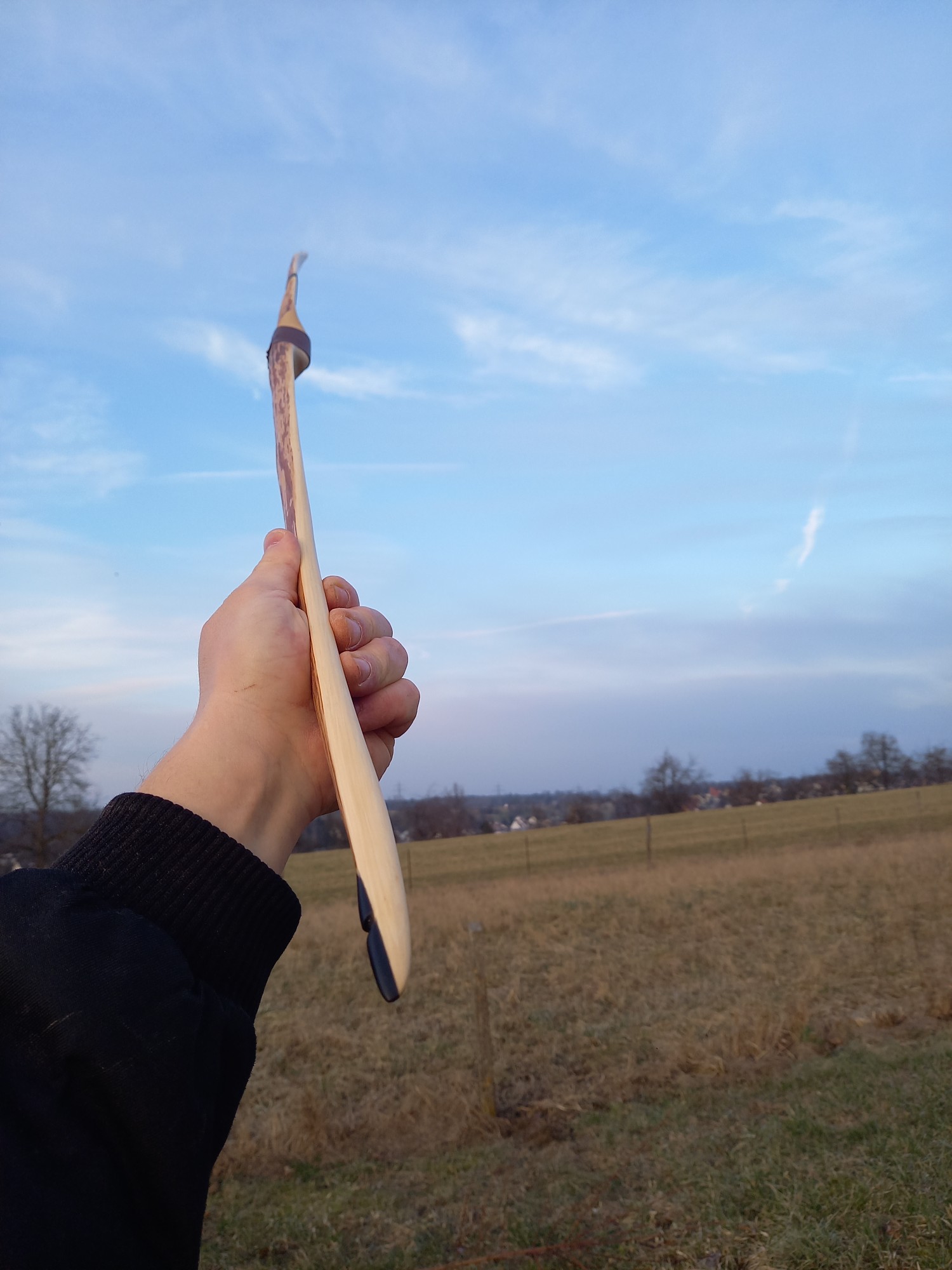

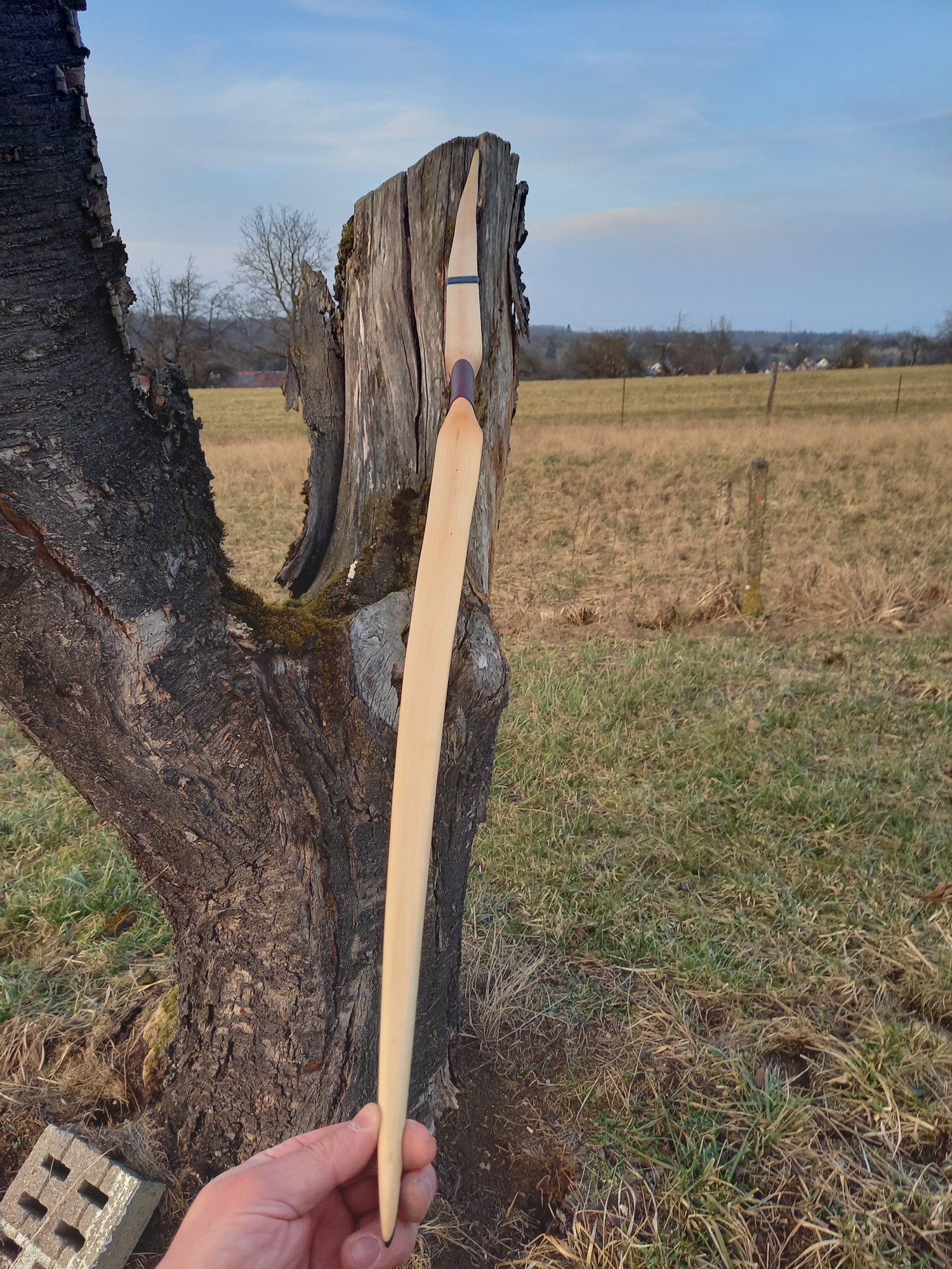

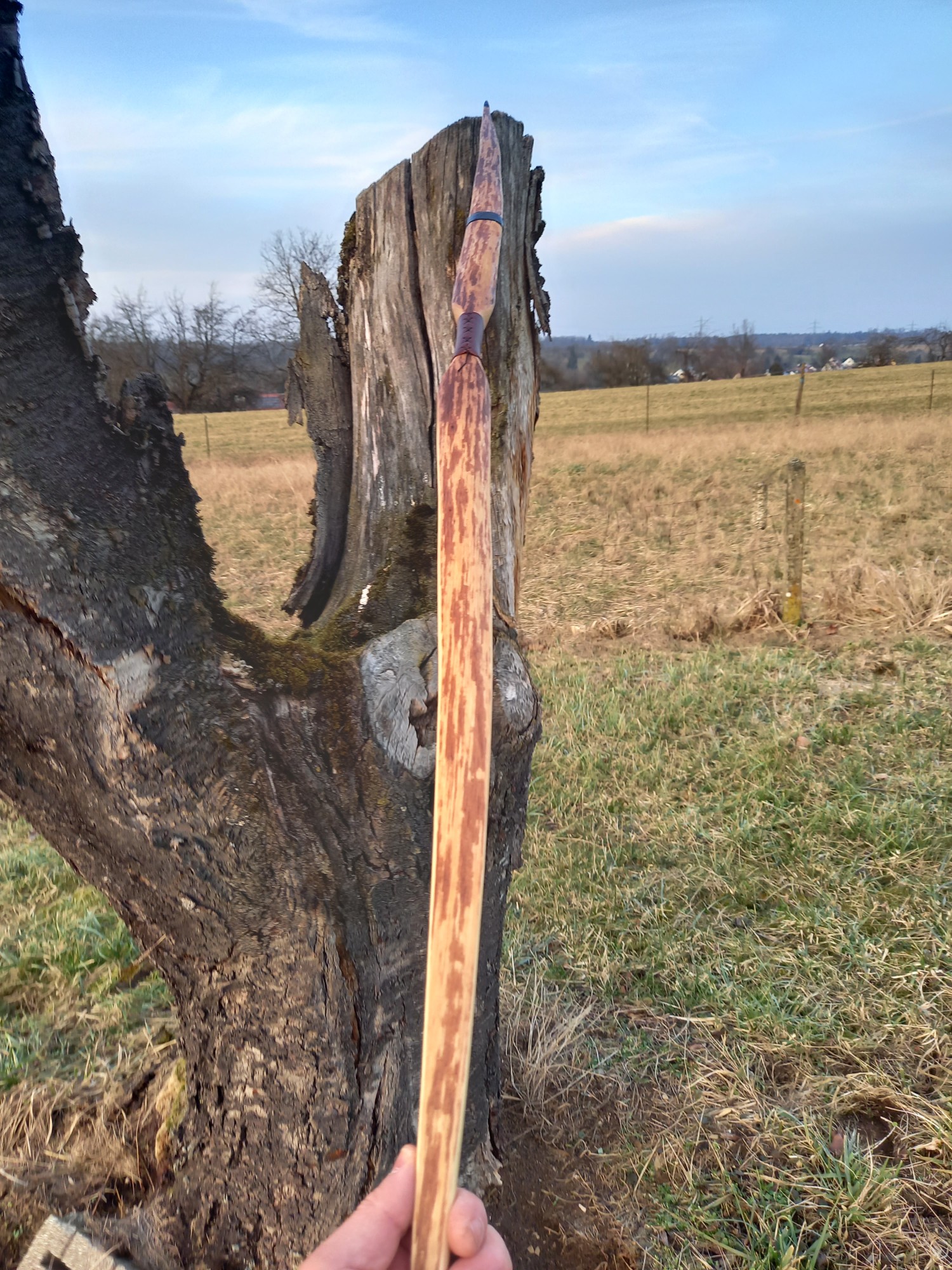

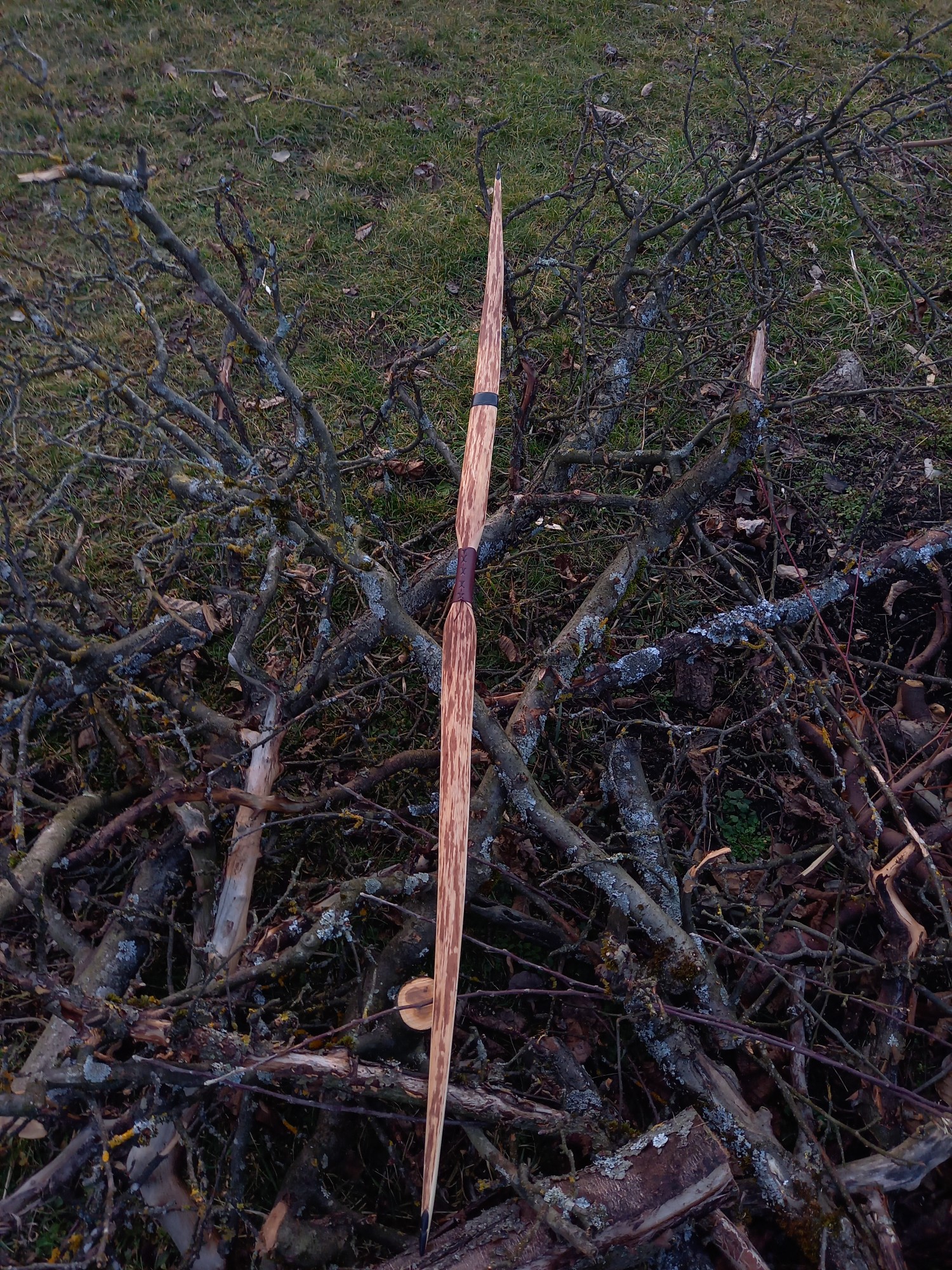

Hier mal wieder ein Haselbogen.

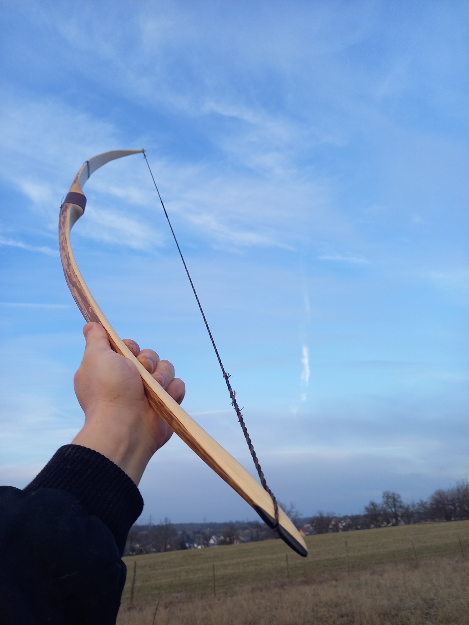

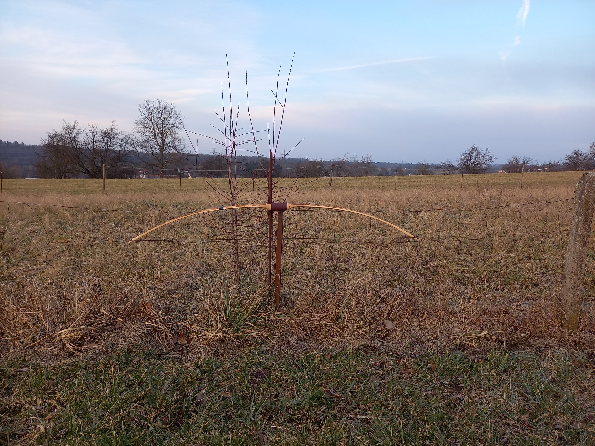

Hab leider kein Bild vom Vollauszug, daher hab ich eins von der Endtillerphase beigefügt 8)
Aber besser wie nix ;D

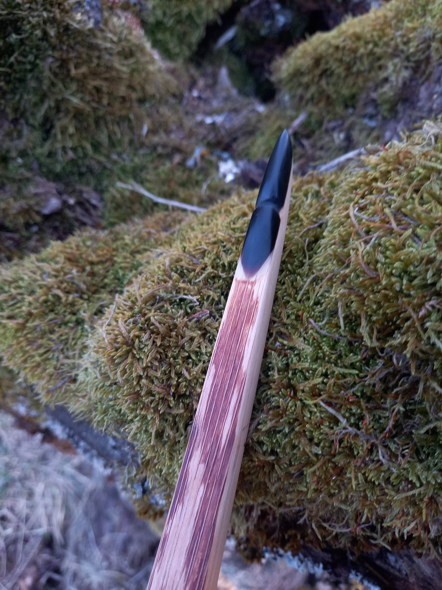

Im Bereich vom oberen WA hatte ich ein ungebetenen eingewachsenen Ast. Daher bin ich hier auf Nummer sicher gegangen und habe den Bereich durch 2k und eine Wicklung verstärkt.
Holz: Hasel
Zuggewicht: 45@28,5
Gewicht: 475g inkl allem
Länge: 170cm

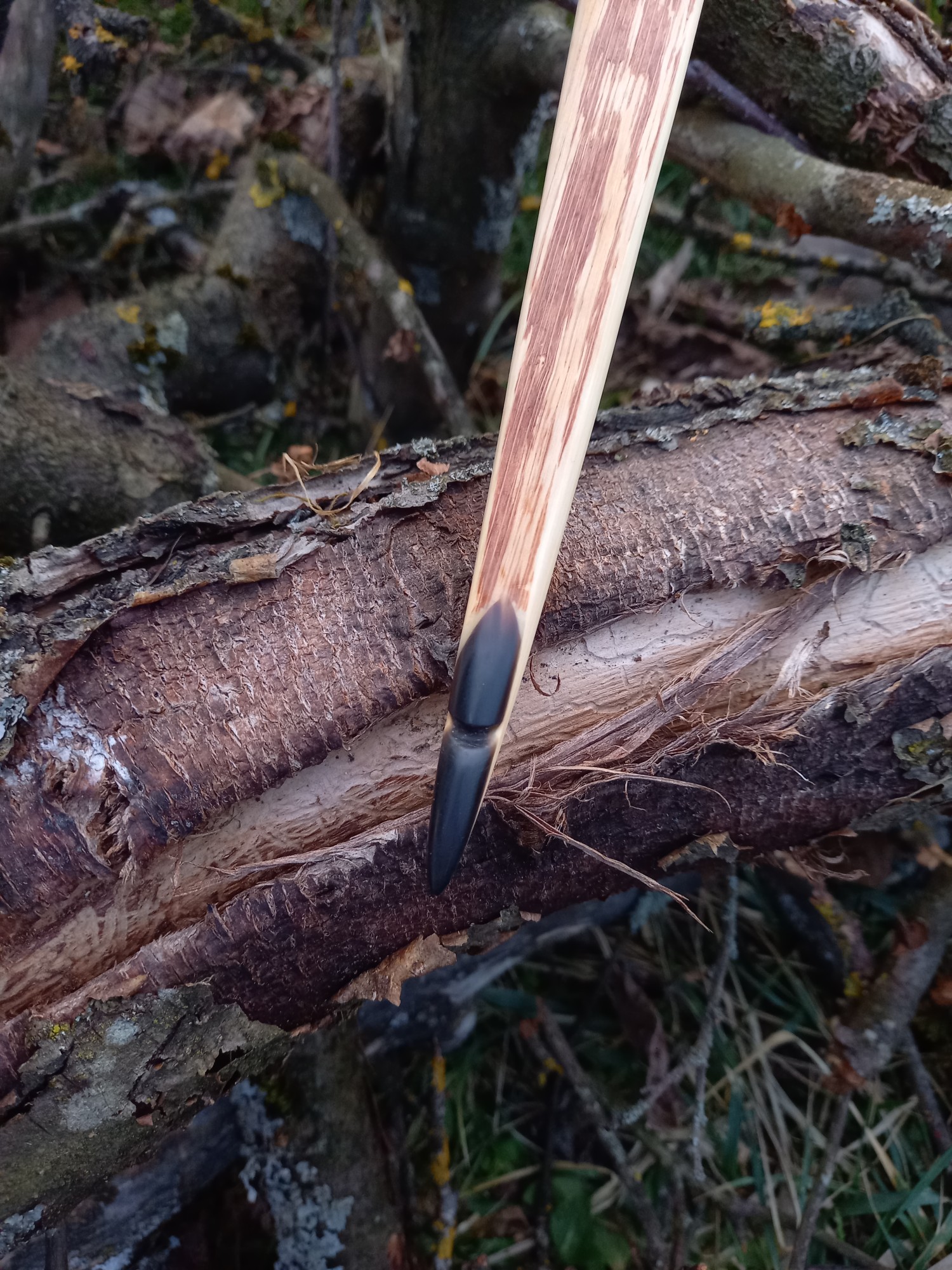

Overlays: Horn
Sehne: Dacron 14Stg
Finish: 4x Leinölfirnis
TradArchery

Tiller sieht gut aus!
Schöner Bogen, gefällt mir👍

Das Tillerfoto ist der größte Pixelhaufen ever 😂.

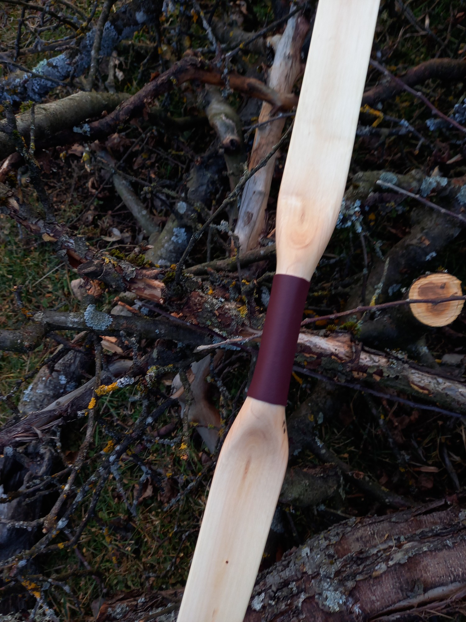

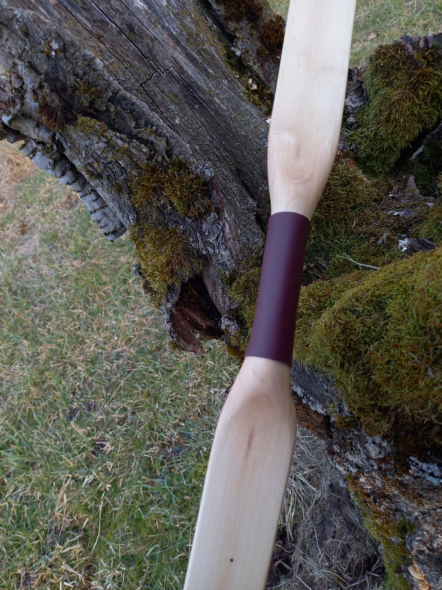

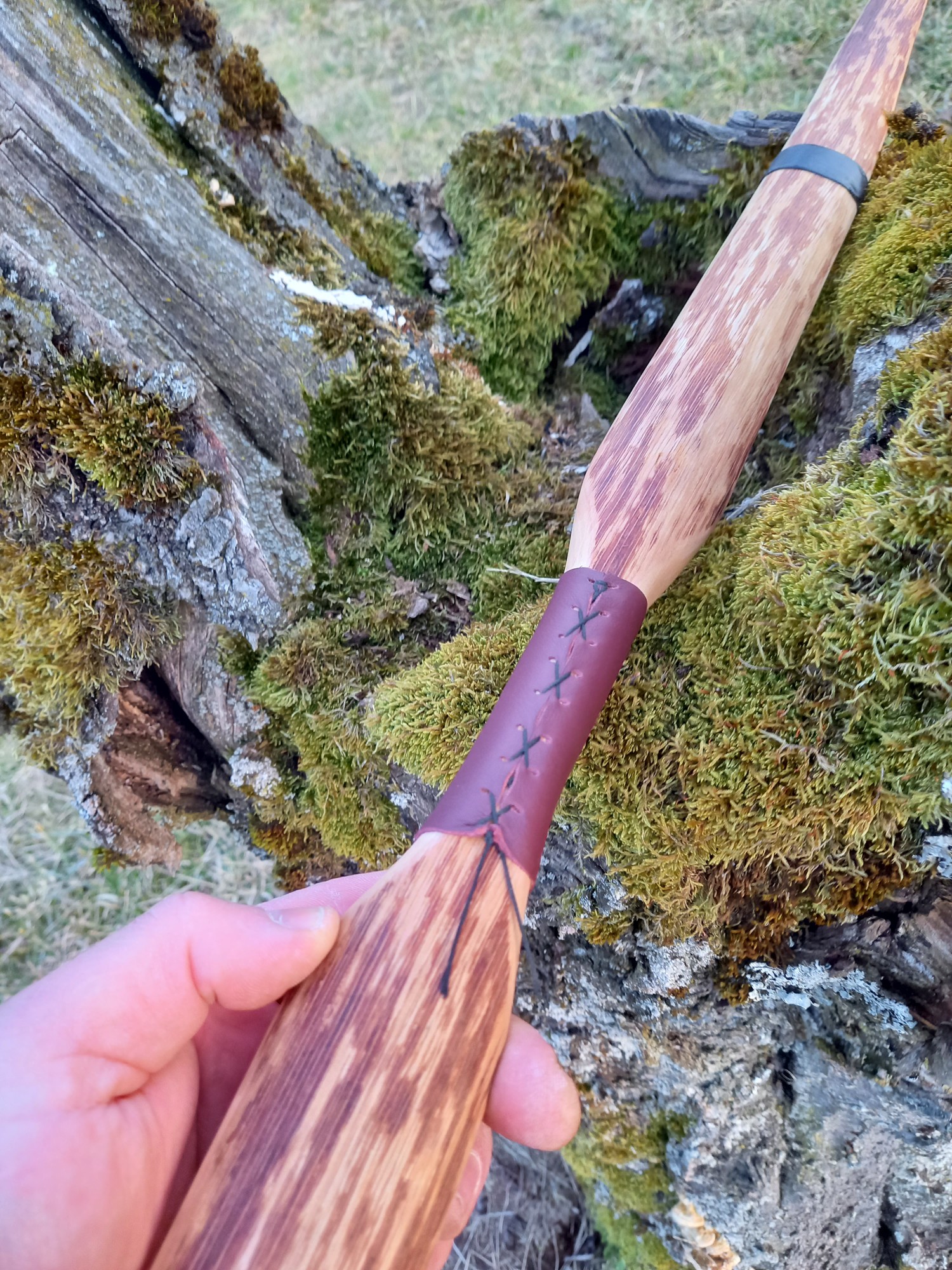

Schöner Bogen. Das Griffleder ist sehr präzise und passgenau gefertigt 👍🏻.
Und diese schön gerundeten Übergänge vom Griff in die Fadeouts liebe ich 🥰 mach ich inzwischen auch so.

Bogenbas hat geschrieben: ↑14.03.2025, 05:09 Das Tillerfoto ist der größte Pixelhaufen ever 😂.
Sei zfrieden, dass überhaupt eins dabei ist! ;D

Servus, schöne Biegung und gut verarbeitet.
Wie breit sind die WA nach dem Griff?

@Thomas: nach den FO sind die WA 45mm breit

Vorbeugen mit der Wicklung ist immer besser als wennn es irgendwann Knautschfalten gibt ;)
Angenehmes Zuggewicht und schöner Tiller!
