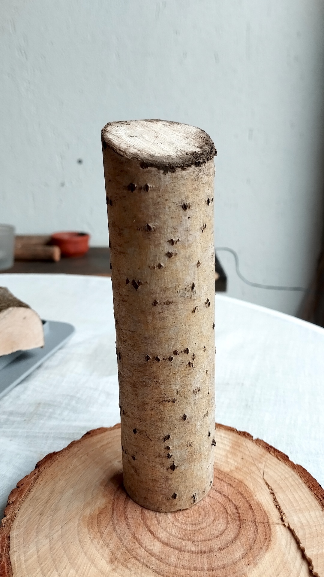

Ohne Blätter konnte ich die Baumart nicht zuverlässig bestimmen. Tippe aber auf Vogelbeere. Bild von der Rinde füge ich bei. Das Stämmchen stand danach etwa 6 Wochen geschützt im Freien zum Trocknen

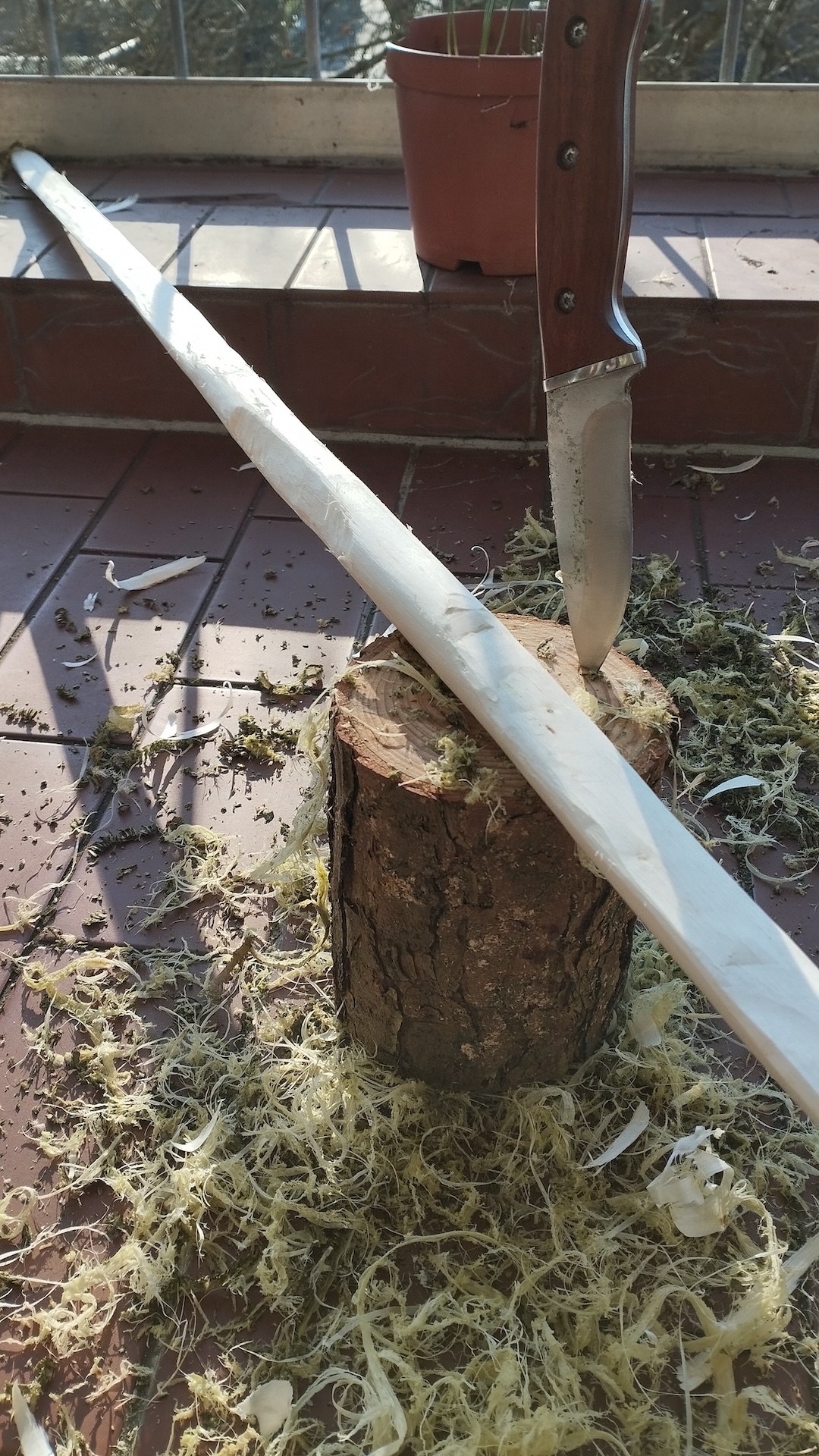

Ohne Vorkenntnisse und einen klaren Plan habe ich nur mit dem Messer die Form 64“ Nock to Nock ausgearbeitet und nach dem Tocknen mit dem Bodentillern begonnen. Nachdem es für mich akzeptabel ausgesehen hat, habe ich eine Paracordschnur 62“ aufgezogen und den Bogen vorsichtig ein paar mal auf ca. 20“ gespannt. Dabei sind mir dann schon erste Kompressionsschäden aufgefallen. Habe noch etwas nachgearbeitet und beim weiteren Spannen ist der Bogen dann gebrochen.

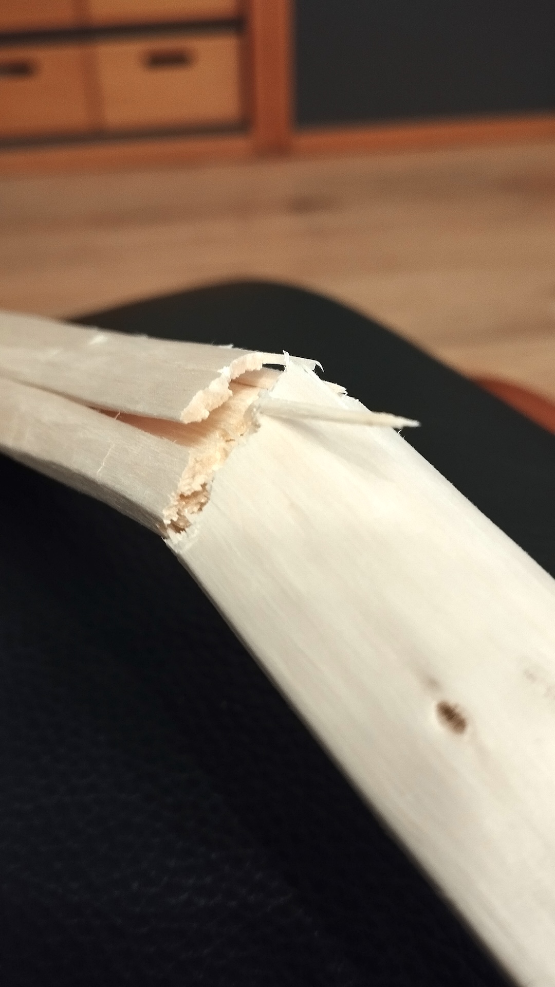

Ich habe nicht erwartet, dass dieser Erstling schon ein echter Bogen wird – aber dass er so schnell bricht hat mich doch etwas erstaunt, zumal ich nicht weiss, woran es letztlich gelegen hat.

Der ist da gebrochen wo man im 2. Bild die meiste Biegung sieht. 20cm unter dem Griff. Nein, das war keine Frage....
Die Rinde sieht mir nach Pappel aus. Die taugt nix fuer Boegen

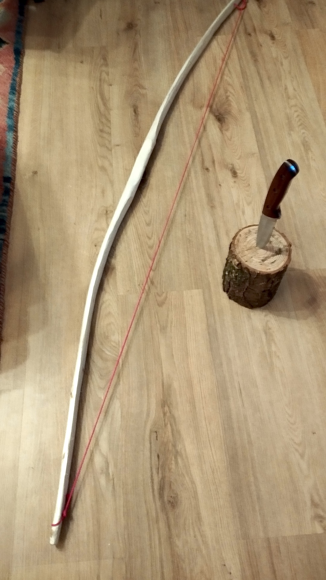

- deutlich gleichmaessigere Biegung anstreben, bevor du ihn ziehst. Der auf Bild 2 sollte so noch nicht mal aufgespannt werden
- Griff kuerzer machen. Auf deinen passen 2 Haende drauf

Ist auf keinen Fall Vogelbeere. Sieht für mich nach Erle aus, was genau wie Pappel, kein Bogenholz ist.

Zum Holz - du siehst ja an der Bruchstelle, das das Holz den Zugkräften strukturell nicht gewachsen war. So eine glatte Bruchkante deutet auf ein unbrauchbares Holz, also kein Bogenholz, hin. Übliche Brüche sehen deutlich ausgefaserter aus.

Typisch für die Pappel ist der schwarze Bast...

oje, da sieht man mal wieder dass weiche Hölzer wie Erle, Pappel, Weide usw nicht gut mit druck umgehen können..

Holz: Ja, Pappel, keinesfalls Erle!
