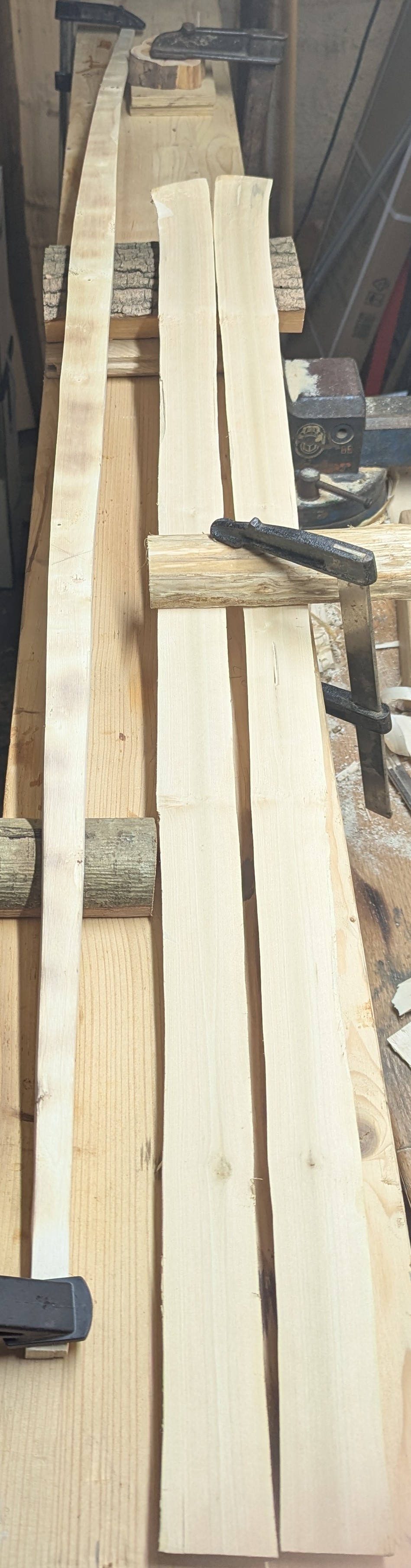

Ich hab die letzten Tage auch am Holz weiter gearbeitet.
Am Donnerstag hab ich den dickeren Ahorn bis auf den Markkanal runter gearbeitet.
Am Freitag die Dicke auf ca 3cm reduziert.
Am Samstag das grobe Profil raus gearbeitet und die Dicke nochmal reduziert.
Leider hab ich von den Arbeitsschritten keine Fotos gemacht.
Ich gelobe aber Besserung.
Heute Vormittag hab ich das Holz dann mit der HLP bearbeitet und etwas Reflex aufgespannt.
Nachmittags dann noch den Holunder grob geformt und den Ahorn auf eine dicke von 1,2 cm gebracht.

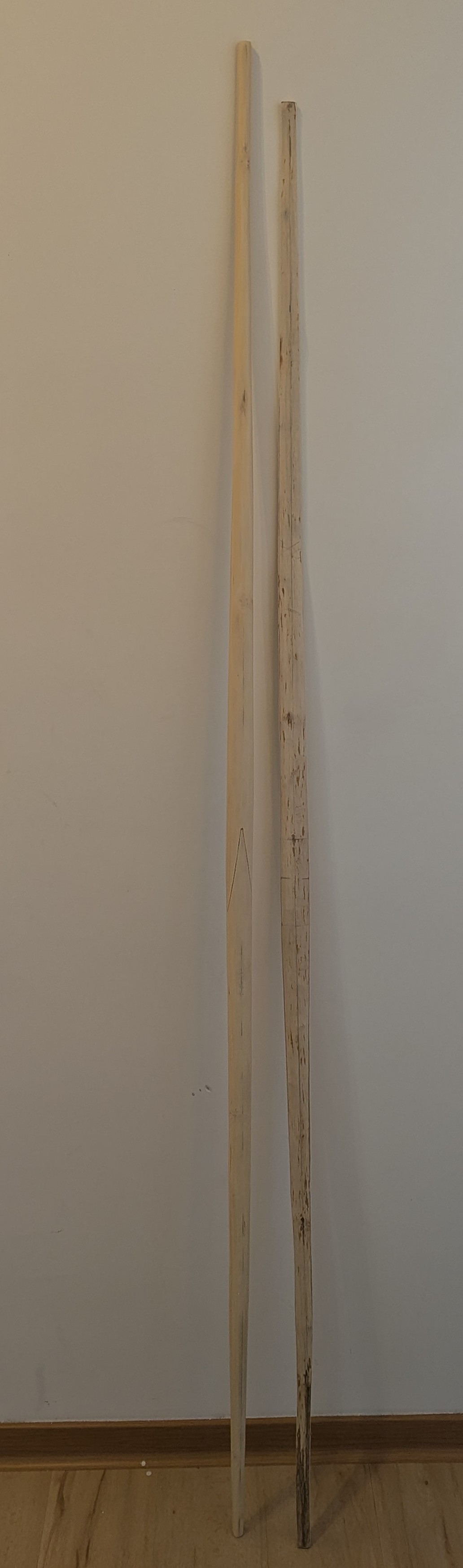

Den Ahorn hab ich in der Dicke mittig auf 1cm und an den Enden auf 5mm reduziert.
Werkzeuge: Schweifhobel und Bandschleifer.
Jetzt stehen beide Stücke bei 20° und 55% bis 60% Luftfeuchtigkeit in der Wohnung um fertig zu trocknen. Ich glaube aber das es nicht mehr all zu lange dauern wird. Beide Hölzer haben sich beim Bearbeiten schon Recht gut angefühlt.
Holunder
Holunder
Ahorn
Ahorn
Den Griff würde ich gerne leicht mitbiegen lassen.
Meint ihr das wäre zu riskant.
Mein Plan wäre es den Bogen erstmal fast fertig zu tillern und dann eine Wickelung aus Hanf aufzubringen.
Das Zuggewicht soll nicht höher als 50 Pfund betragen. Wenn ich irgendwo zwischen 30 und 40 lande ist es für mich auch OK.

Doughal hat geschrieben: 21.01.2025, 12:25 Den Griff würde ich gerne leicht mitbiegen lassen.
Da dein Bogenrücken ja dann unbeschädigt ist sollte das kein Problem sein.

Den gespleissten Griff mitbiegen?
Das wäre mir zu riskant.

Bogenbas hat geschrieben: 21.01.2025, 13:15
schnabelkanne hat geschrieben: 21.01.2025, 13:21 Den gespleissten Griff mitbiegen?
Zwei Antworten, zwei unterschiedliche Einschätzungen ;D
Ich werde die Entscheidung wohl erstmal vertagen.
Bei dem Plan weißt du dann ziemlich genau, ob die Klebung gut war.
Im Dienste der Wissenschaft - gogogo 👍
Re: Saplingbow 17, Doughal, Ahorn, Holunder
Verfasst: 21.01.2025, 13:50
von Doughal
Neumi hat geschrieben: 21.01.2025, 13:42 Bei dem Plan weißt du dann ziemlich genau, ob die Klebung gut war.
Das ist natürlich ein sehr überzeugendes Argument dafür ;D
