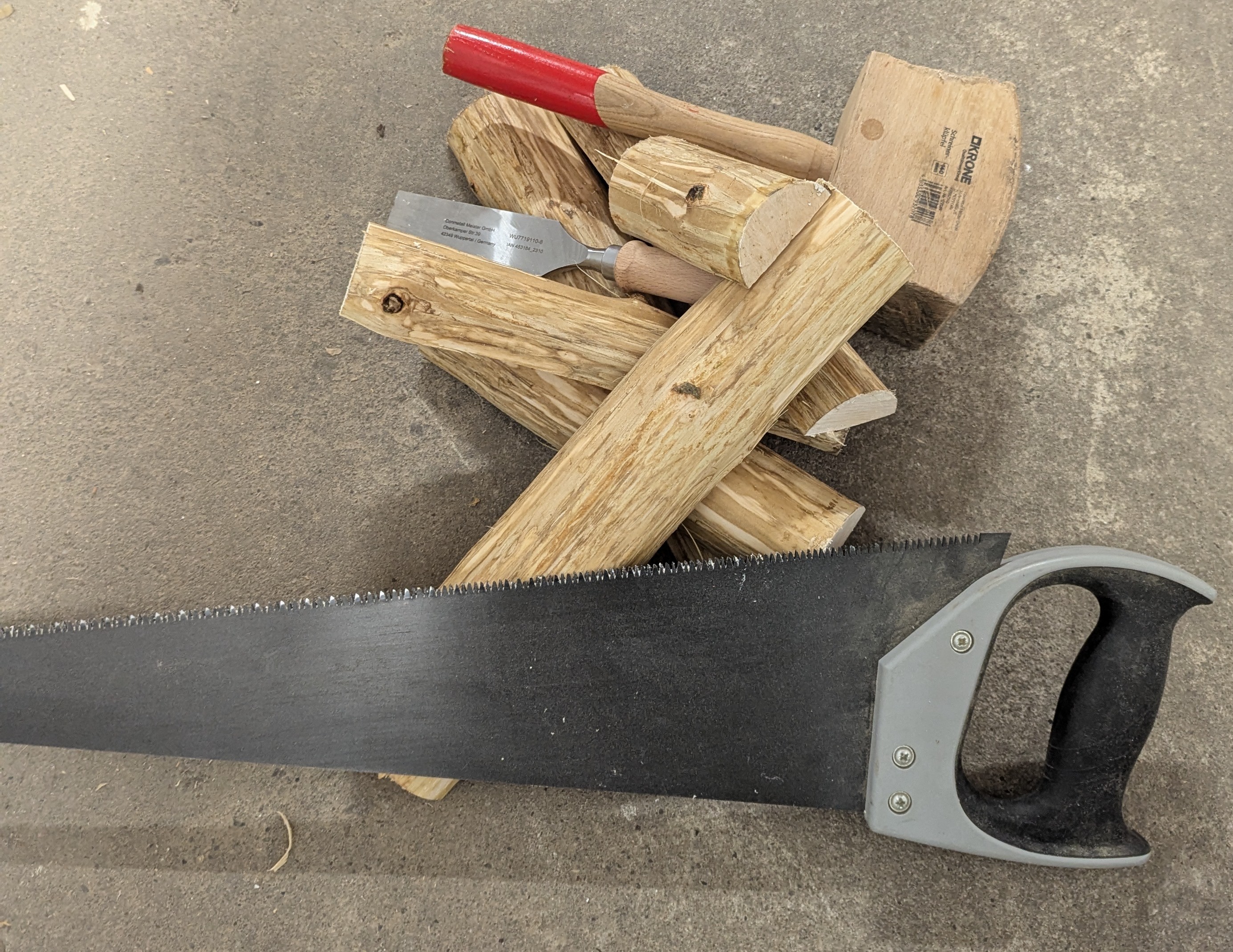

Den Holunder hab ich auf ca 100cm gekürzt und aufgeschnitten
Ich muss mir unbedingt mal eine bandsäge besorgen.
Den Holunder dann noch etwas runter gearbeitet und am
Ahorn bis jetzt nur die Rinde entfernt und auf ca 180cm gekürzt.

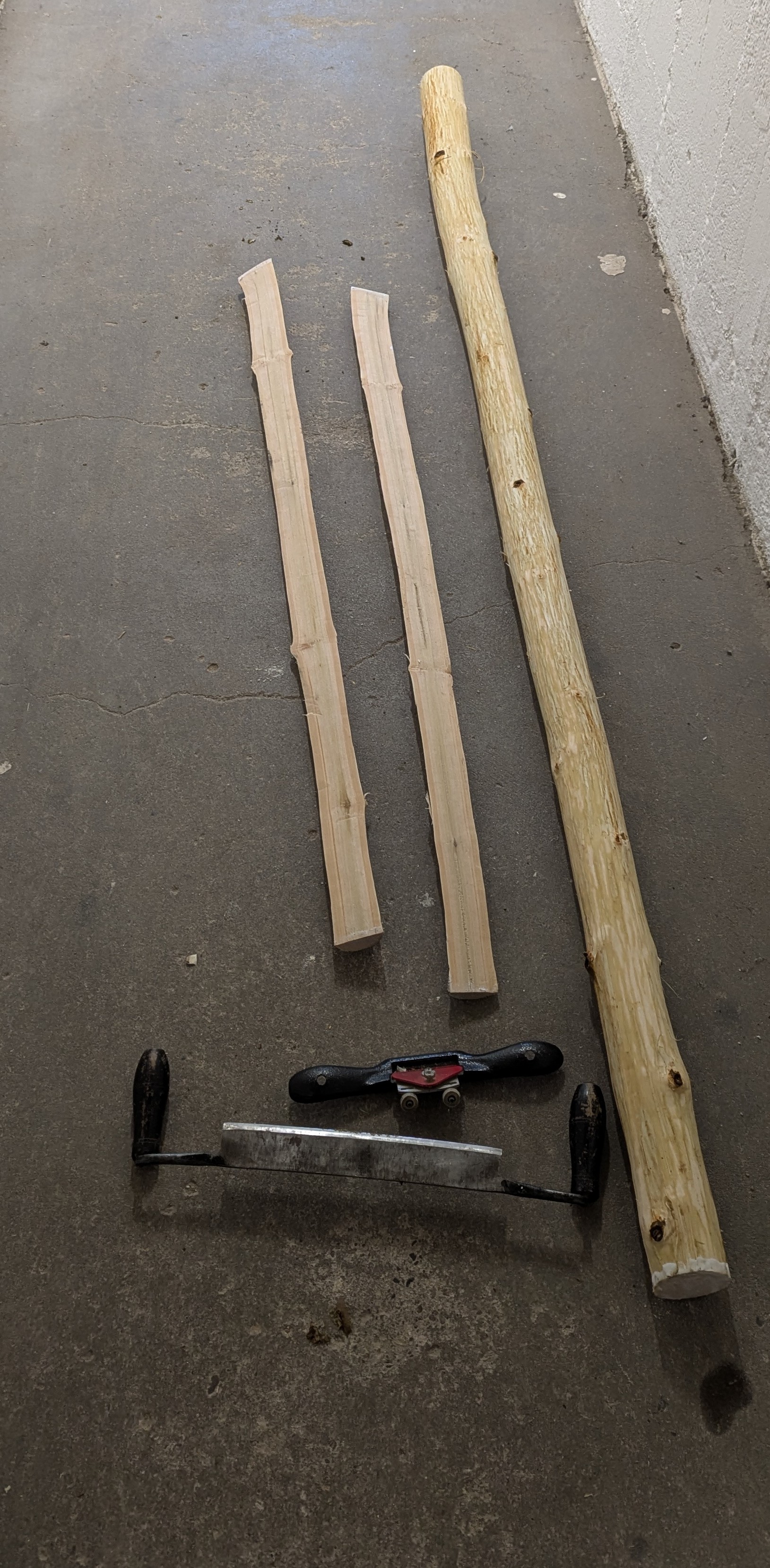

Ich hab die letzten Tage auch am Holz weiter gearbeitet.
Am Donnerstag hab ich den dickeren Ahorn bis auf den Markkanal runter gearbeitet.
Am Freitag die Dicke auf ca 3cm reduziert.
Am Samstag das grobe Profil raus gearbeitet und die Dicke nochmal reduziert.
Leider hab ich von den Arbeitsschritten keine Fotos gemacht.
Ich gelobe aber Besserung.
Heute Vormittag hab ich das Holz dann mit der HLP bearbeitet und etwas Reflex aufgespannt.
Nachmittags dann noch den Holunder grob geformt und den Ahorn auf eine dicke von 1,2 cm gebracht.
Dafür benutzte Werkzeuge:
Am dünneren Ahorn hab ich die Rinde entfernt.

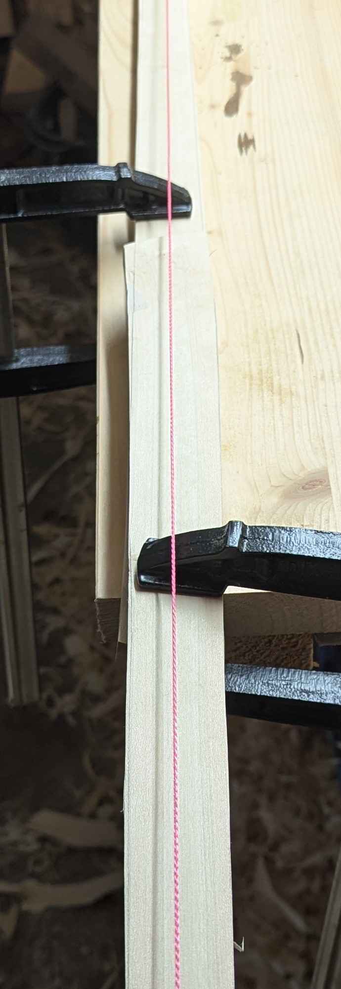

Das erste mal Spleißen :)
Angezeichnet.
Angezeichnet.
Ausgerichtet
Ausgerichtet
Zusammen gezwungen
Zusammen gezwungen
Der erste Schnitt mit der Japansäge
Besser als befürchtet, schlechter als erhofft.<br />Aber ich glaube das es wohl OK ist.
Mit Uhu Endefest geklebt und fixiert

Den Ahorn hab ich in der Dicke mittig auf 1cm und an den Enden auf 5mm reduziert.
Werkzeuge: Schweifhobel und Bandschleifer.
Jetzt stehen beide Stücke bei 20° und 55% bis 60% Luftfeuchtigkeit in der Wohnung um fertig zu trocknen. Ich glaube aber das es nicht mehr all zu lange dauern wird. Beide Hölzer haben sich beim Bearbeiten schon Recht gut angefühlt.
