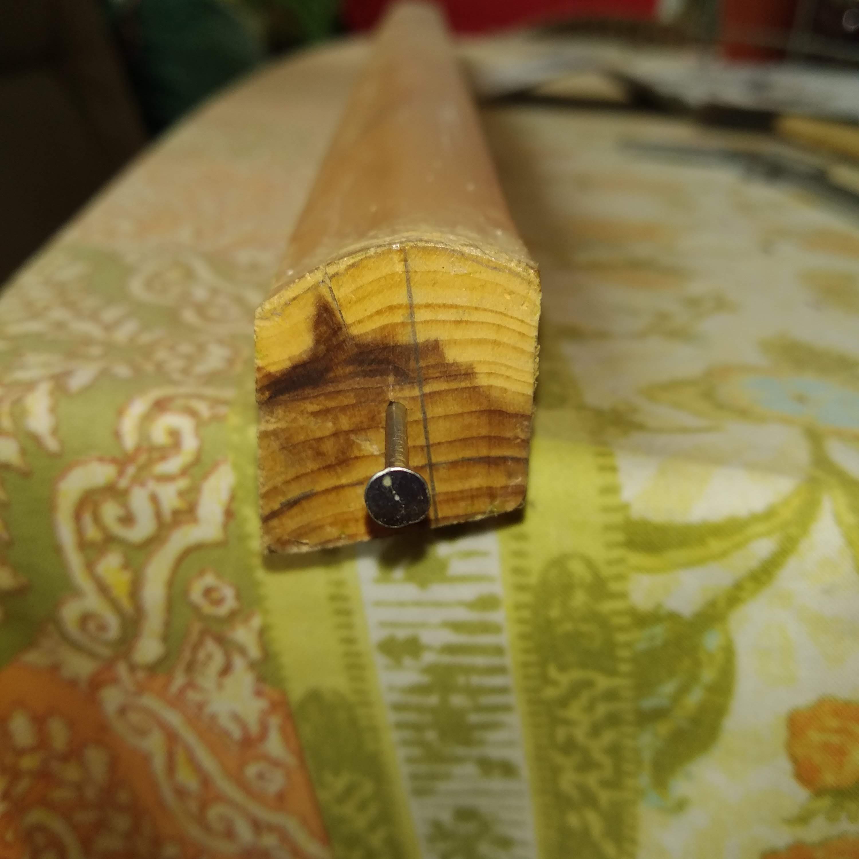

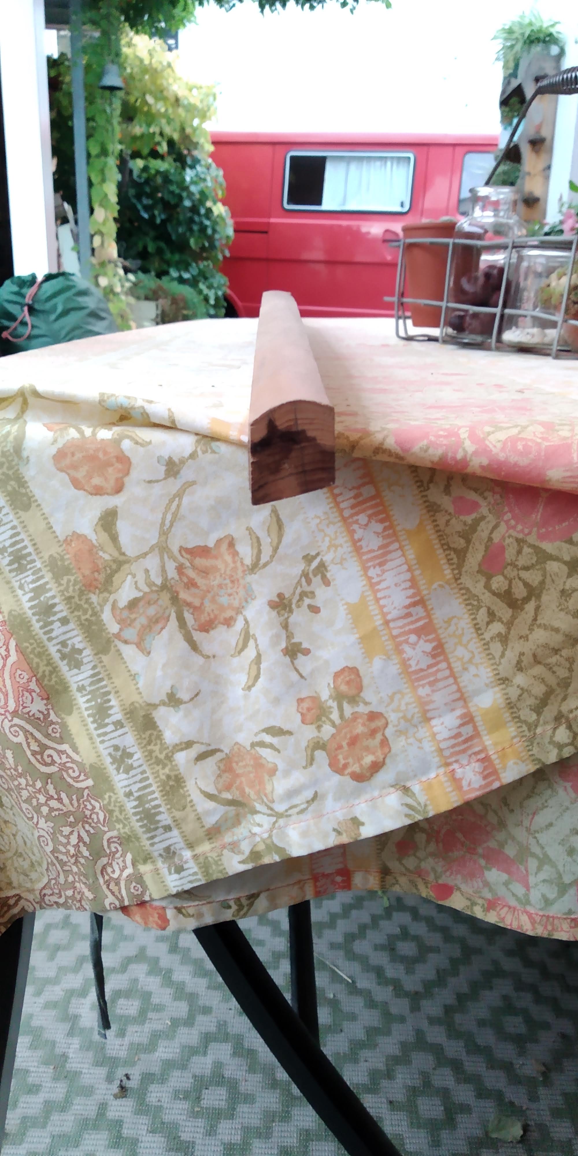

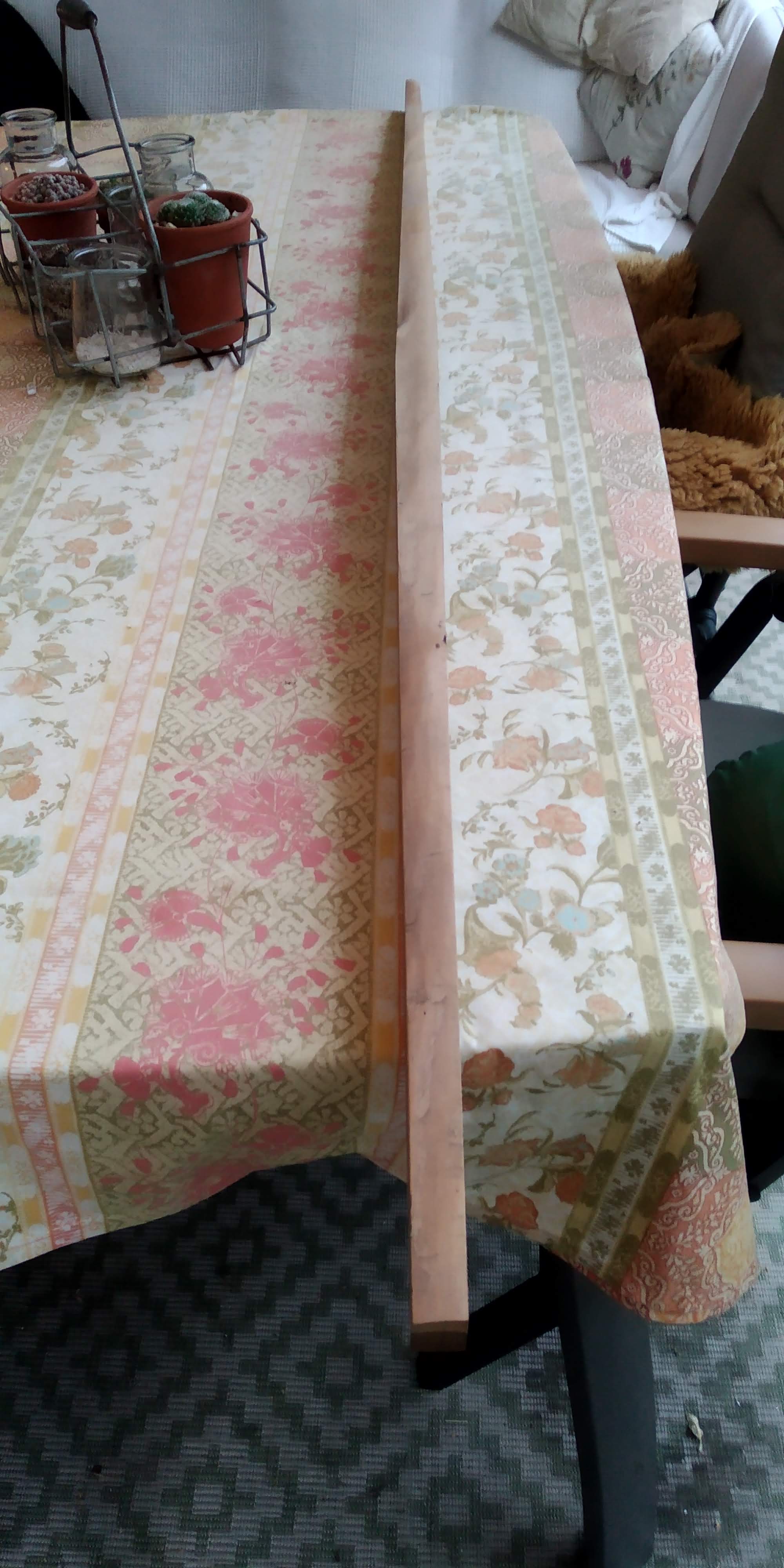

Ich habe einige Fotos des Rohlings gemacht:
Und das wären meine Fragen:
Die Grundsätzliche Frage ist, macht es überhaupt Sinn aus so einem "alten" Rohling einen Bogen zu bauen? Ich weiß nicht mal mehr, wie lang das Holz in meiner Scheune liegt. Es könnte sein, dass es aus dem gleichen Stamm kommt, aus dem ich 2006 meinen ersten Bogen baute. Das würde in etwa bedeuten, dass ich den Stamm um 2004 bekommen habe. Dann habe ich ca 2014 begonnen aus dem Stave das zu machen, was auf den Fotos zu sehen ist. Der Rücken ist sauber auf einen durchgehenden Jahrring gearbeitet. Danach grob zurechtgesägt und als ich am Bauch weitermachen wollte, hab ich aufgegeben. Seit dem liegt er in der Scheune.
Wie problematisch ist das jeweils gegenseitige "Hängen" des Rückens an den Wurfarmenden?

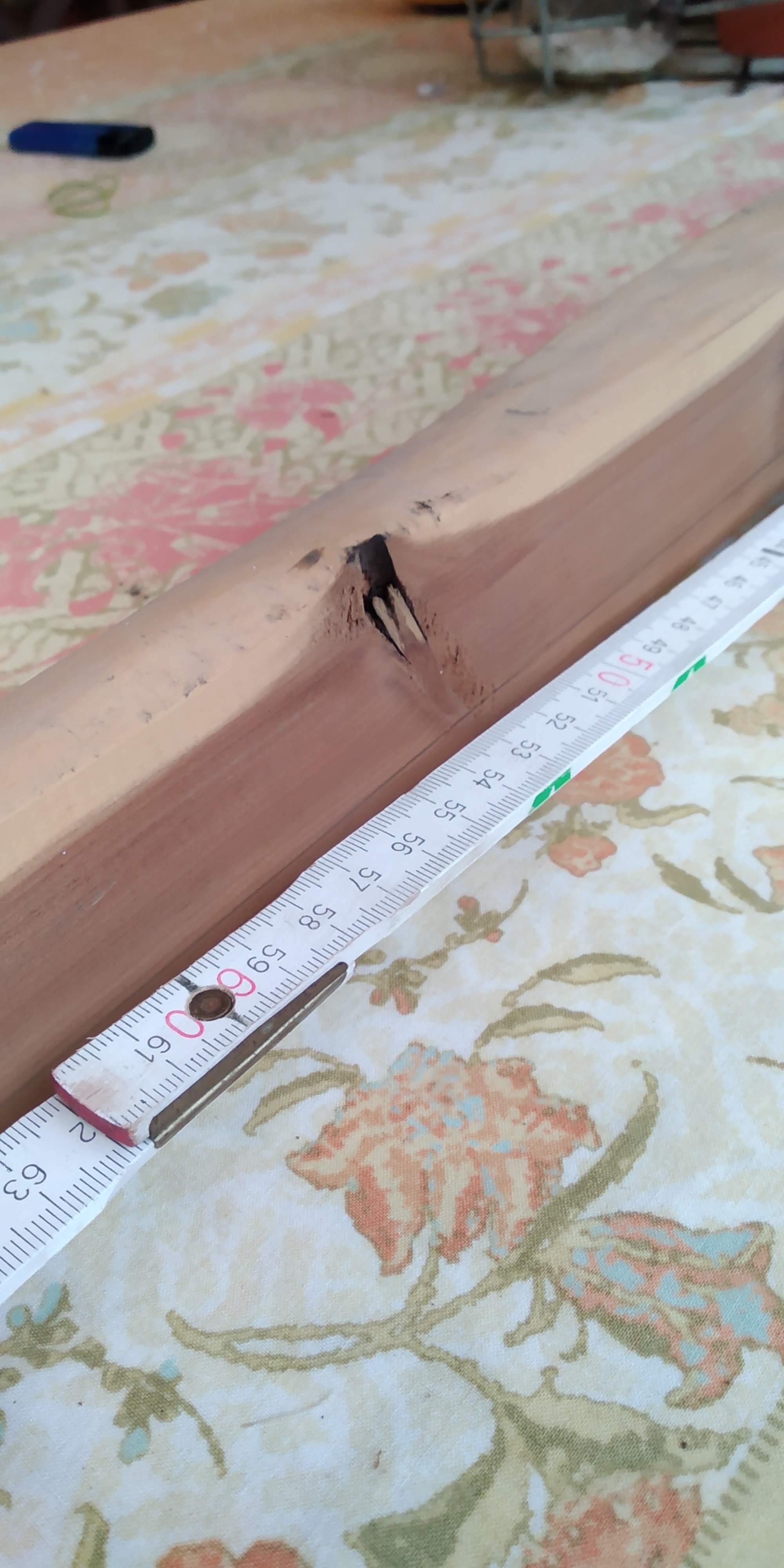

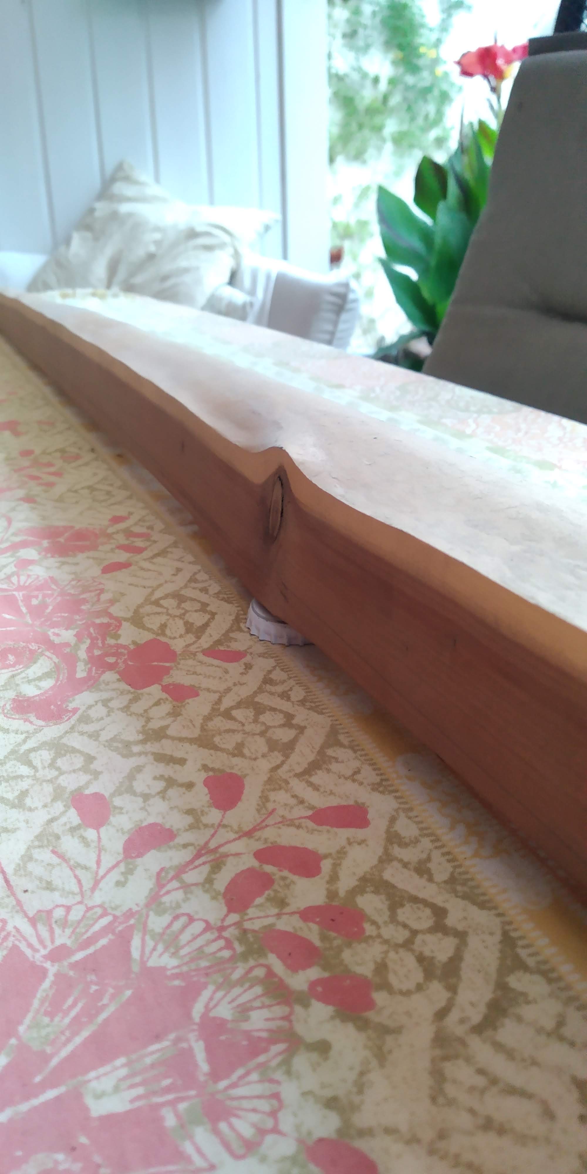

In der Mitte ist ein Ast, den sehe ich als nicht so problematisch an, da er im Griffbereich liegen würde.

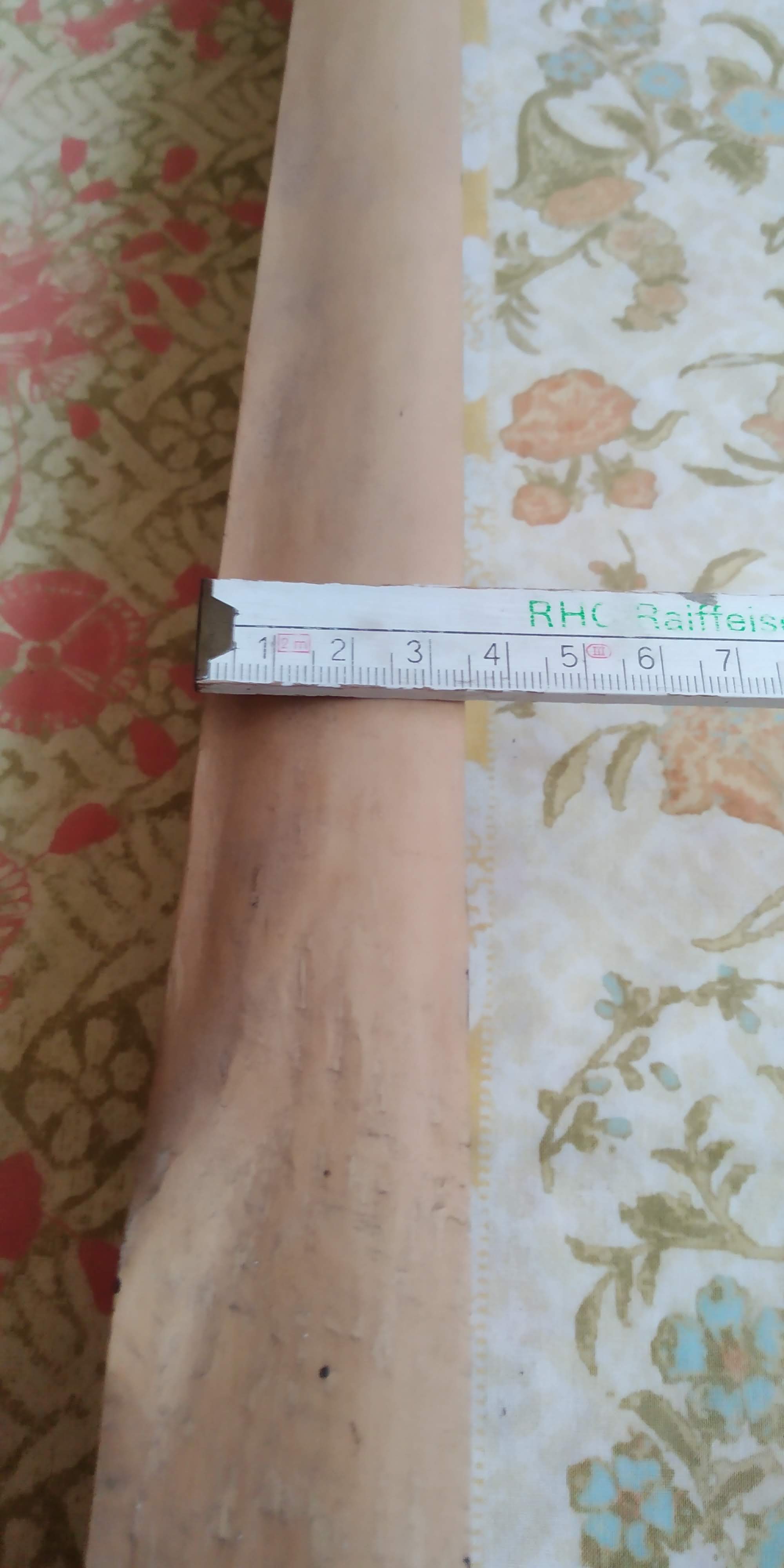

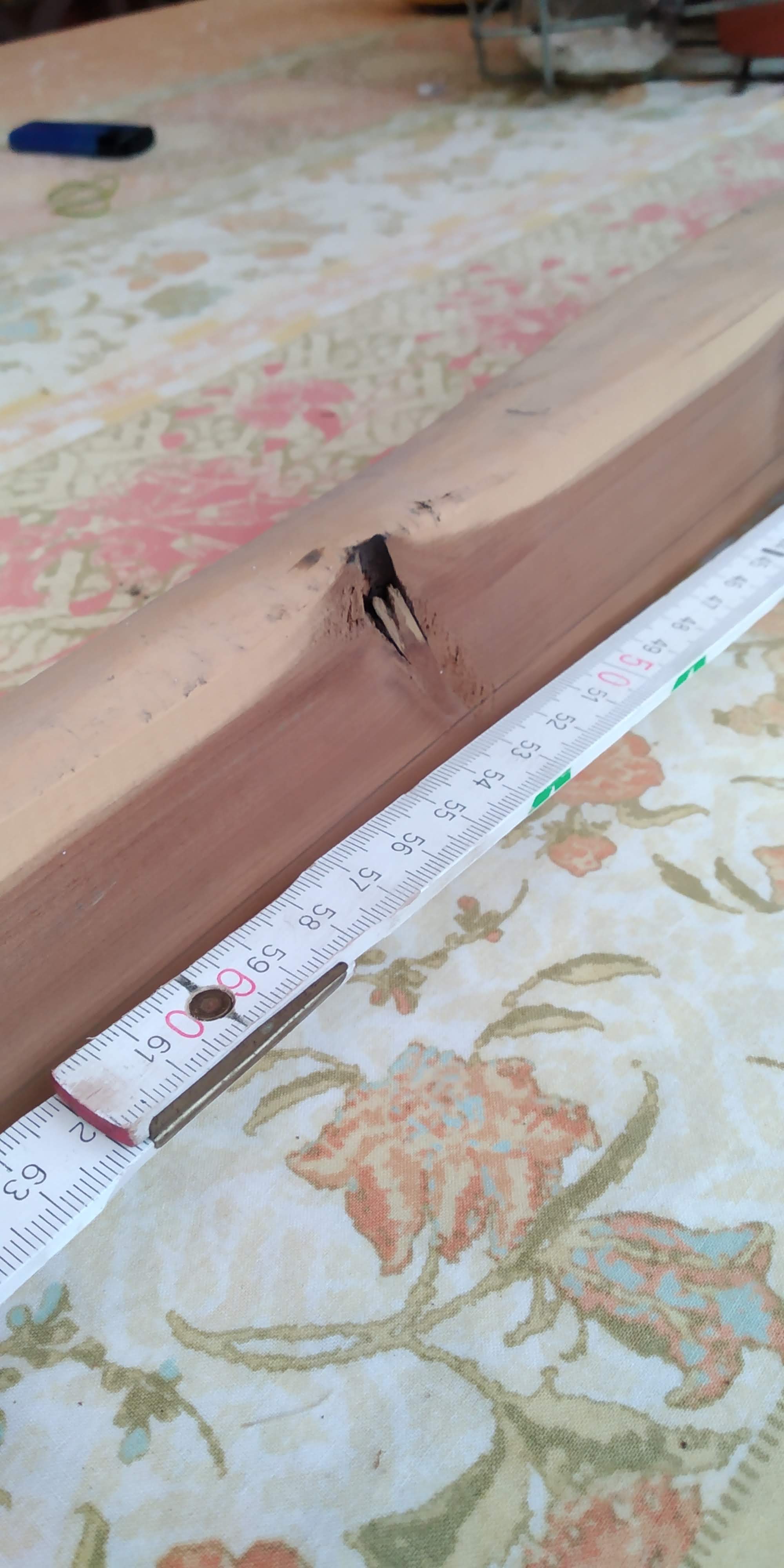

In der Mitte eines Wurfarms (oben und unten ist noch nicht wirklich geklärt) ist seitlich ein Ast. Der bereitet mir etwas Sorge.

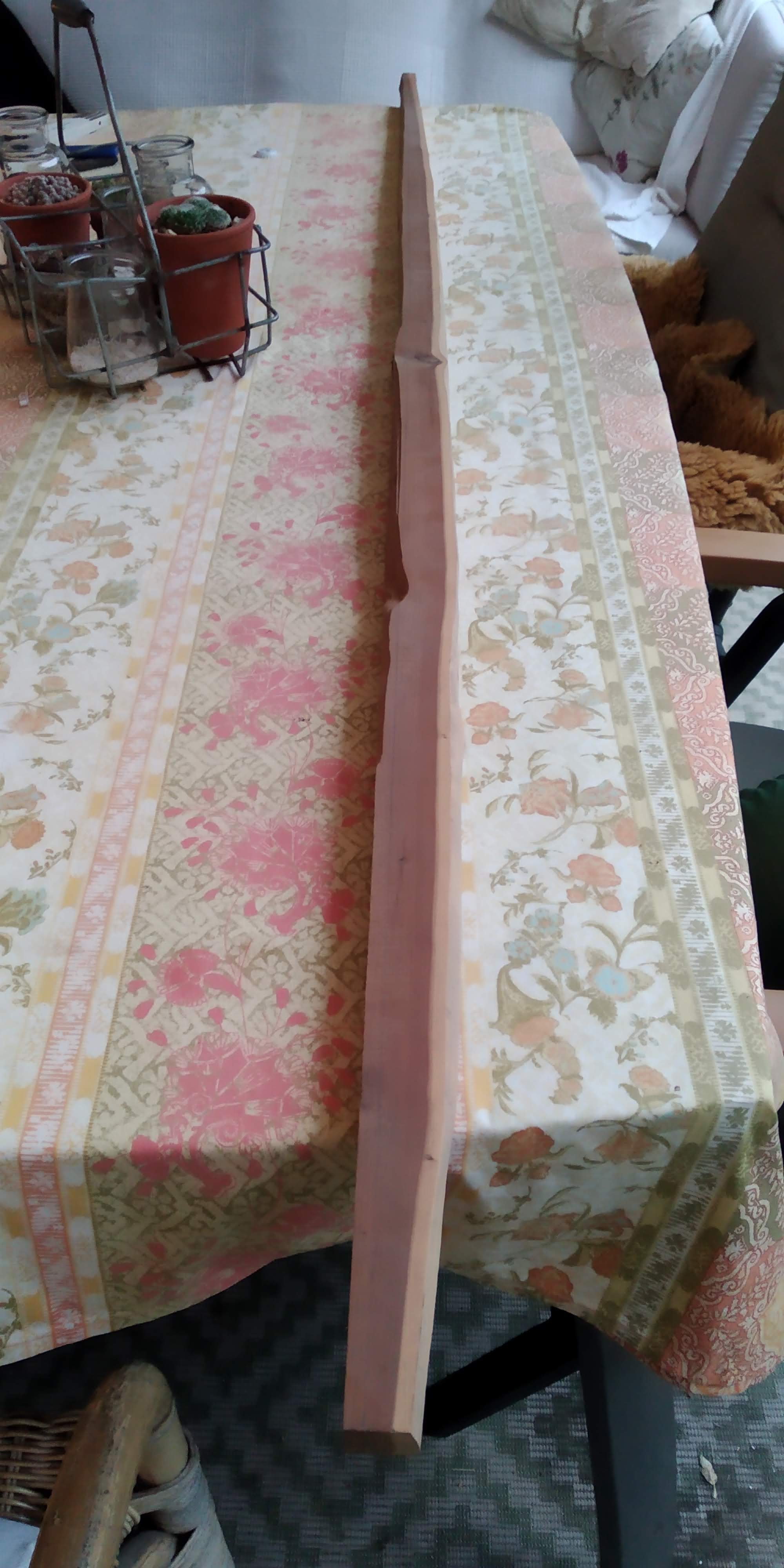

Ich glaube, was mich damals am meisten verunsicherte ist die "Krümmung" des Rohlings. Also, dass der Rücken nicht gerade ist, sondern die Wurfarmenden im Rohzustand schon eine Biegung (zum Schützen) aufweisen.
Angepeilt hatte ich ein Zuggewicht von 50 - 60#. Eher 50#
Wie seht Ihr das? Macht das Sinn? Oder lieber gleich verbrennen?
Für Eure Einschätzungen, Tipps und Hinweise wäre ich sehr dankbar.

Hi Dirk,
das Alter ist kein Problem, wenn er denn nicht übertrocknet ist, wovon in bei Lagerung in einer Scheune nicht ausgehe.
Die Äste sollten auch kein Problem sein, besonders der am Wurfarm, da der sicher noch schmaler wird an der Stelle.
Wie lang ist der Rohling denn?
Man könnte den Splint noch etwas dünner machen, damit zu den Enden hin nachher noch Kernholz am Bauch vorhanden ist.
Aus welcher Gegend kommst du? Vielleicht kann ja Jemand mal einen Live-Blick drauf werfen.
Viel Erfolg, das Holz sieht recht gut aus und sollte für 50lb locker reichen.
Roby

Hi Roby,
vielen Dank für Deine Antwort.
Der Rohling ist 195cm lang.

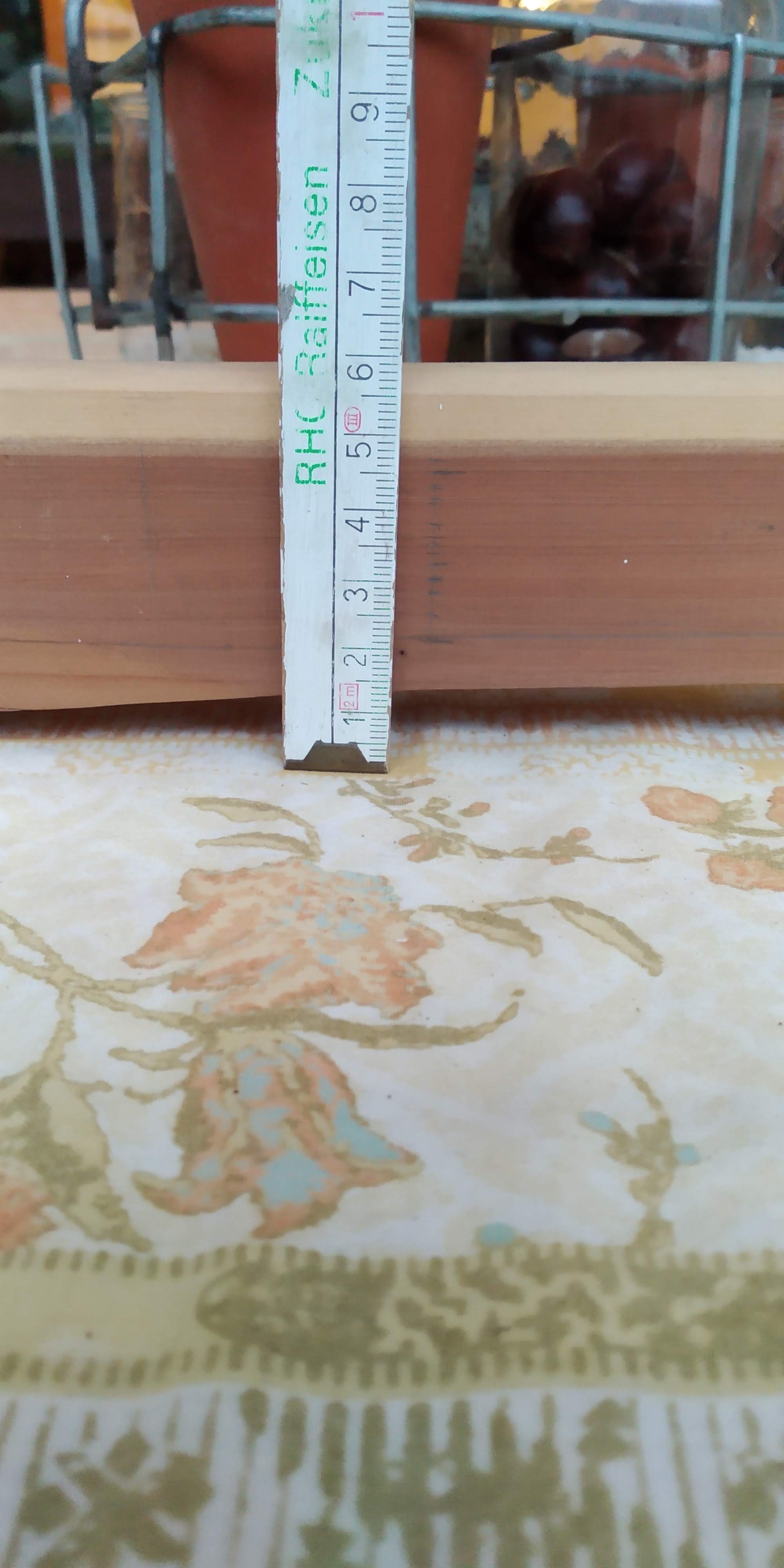

Den Splint zu reduzieren hab ich mir auch schon gedacht. Leider sind die Jahrringe unheimlich dünn - das macht die Sache doch mühsam. Aber ich denke auch, dass das besser wäre.
Ich wohne in Gabsheim, mitten in Rheinhessen.
Dirk

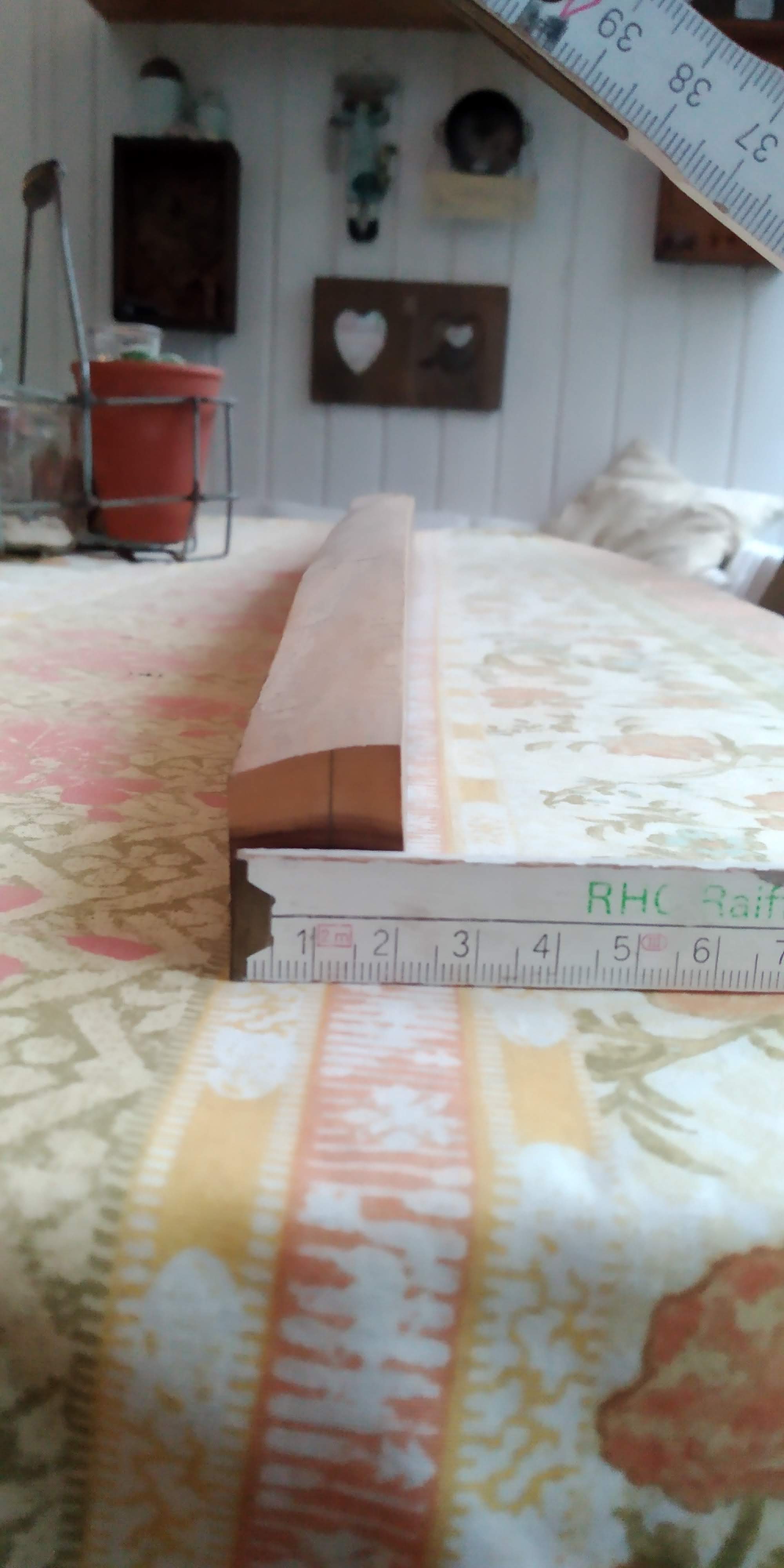

Servus, ja der Splint sollte so ca. um die 7 mm dick sein. Bei Eibe ist es nicht so wichtig wenn der Rückenring nicht komplett unversehrt ist, darum brauchst du dir keine Sorgen machen.
Reduziere mal den Splint auf unter 1 cm und dann überleg dir das Design, Griff biegt mit oder nicht…..
Hier noch ein Link nach dem ich mich orientiert habe.
https://www.fletchers-corner.de/viewto ... acksmith+6
Die Äste sind bei Eibe auch nicht so dramatisch, wenn sie nicht wegfallen dann kratze und bohre ich das bröslige Holz raus, und fülle die Lücke mit einer Mischung aus Epoxy Kleber mit Sägemehl, das hält immer.

Wenn ich es richtig sehe, ist der Splint größtenteils schon auf ca. 5-6 mm.
Ich würde nicht weiter reduzieren.
Wenn ich es außerdem richtig sehe, bist du nicht auf einem durchgehenden Jahrring, was aber kein Problem ist. Die Fotos sind allerdings deutlich zu schlecht, um es genau zu erkennen.

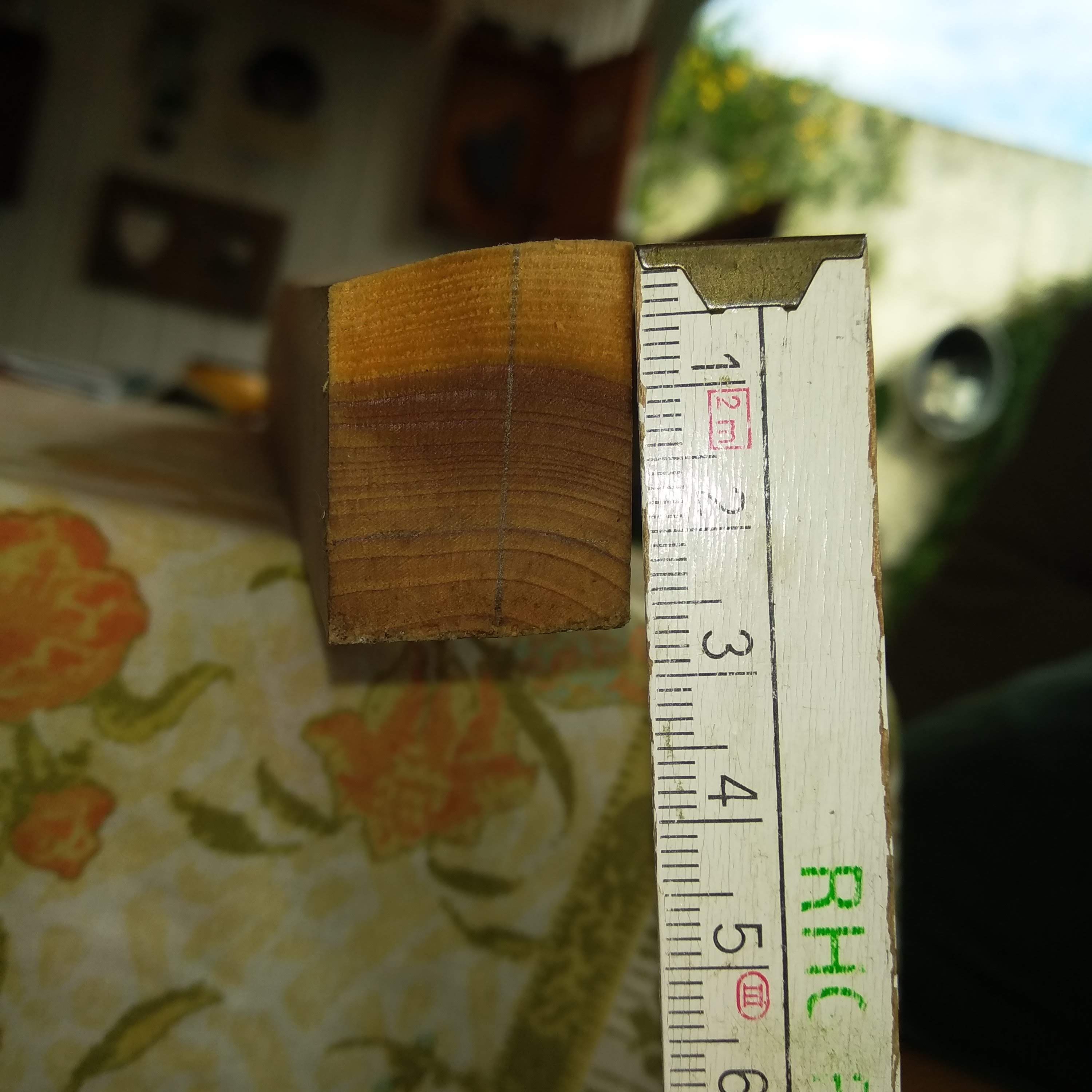

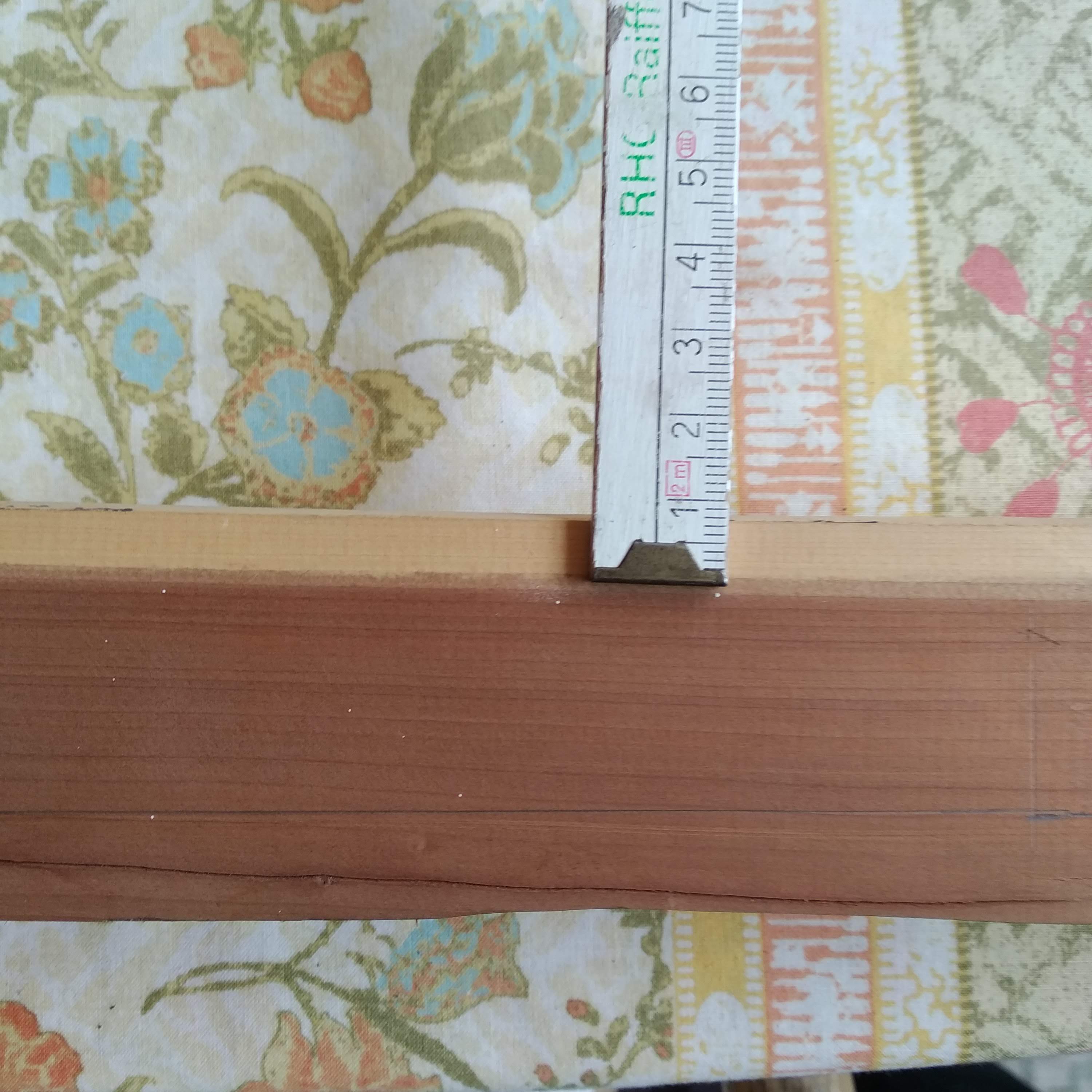

Wichtig ist, dass man die Stirnseiten und somit die Jahrringe klar sehen kann.
Was die Splintdicke betrifft: Prinzipiell ist es sinnvoll noch 1-2 mm dick Jahrringe als Schutz auf dem Rücken zu lassen, zumindest solange bis die Bogenbreite fertig ausgearbeitet ist, das noch als Tipp.
Wenn auf den letzten 10-15 cm des Bogen nur wenig Kernholz übrig bleibt, ist das überhaupt kein Drama. Die äußeren 10 cm biegen sowieso nicht.

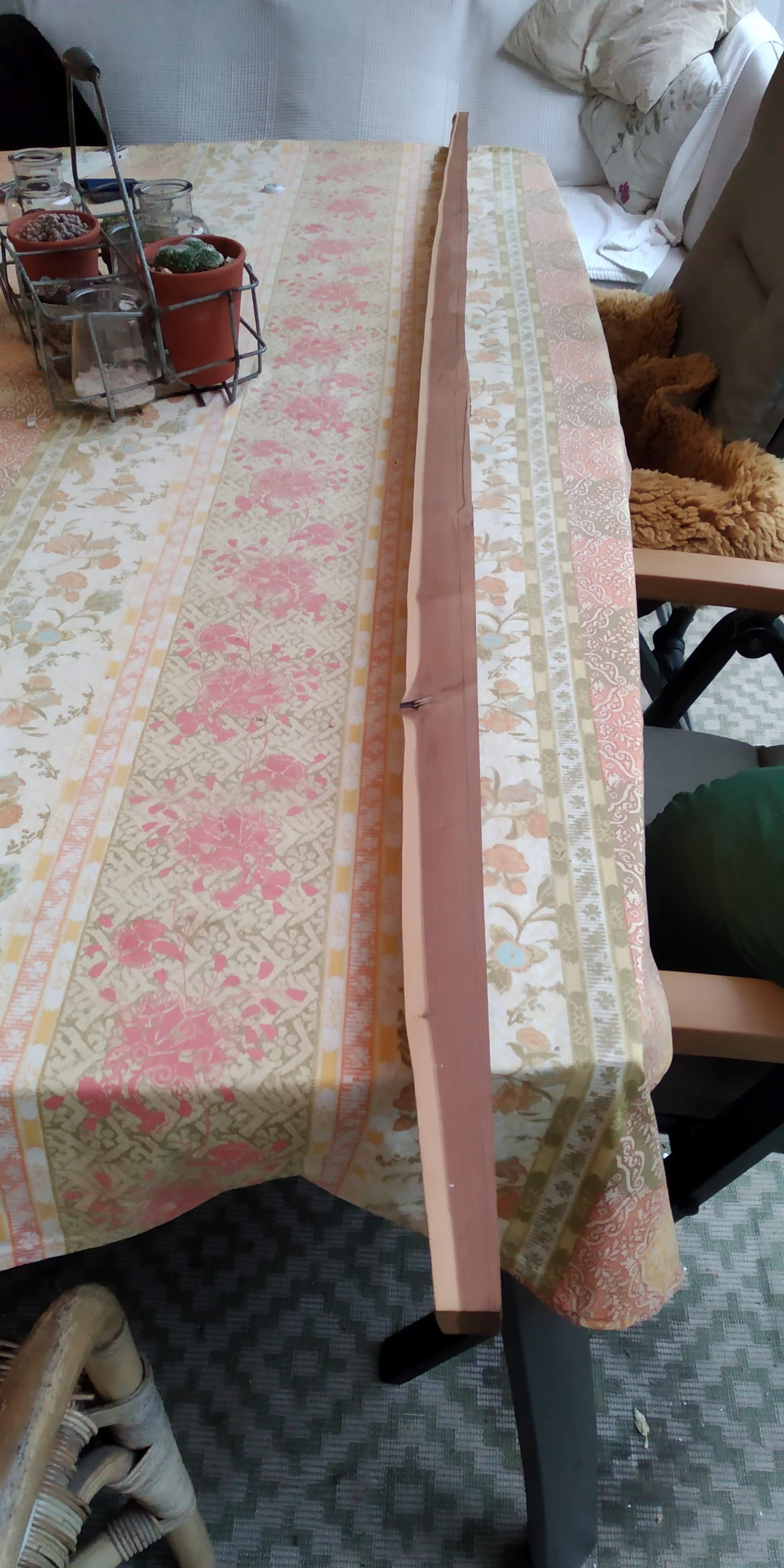

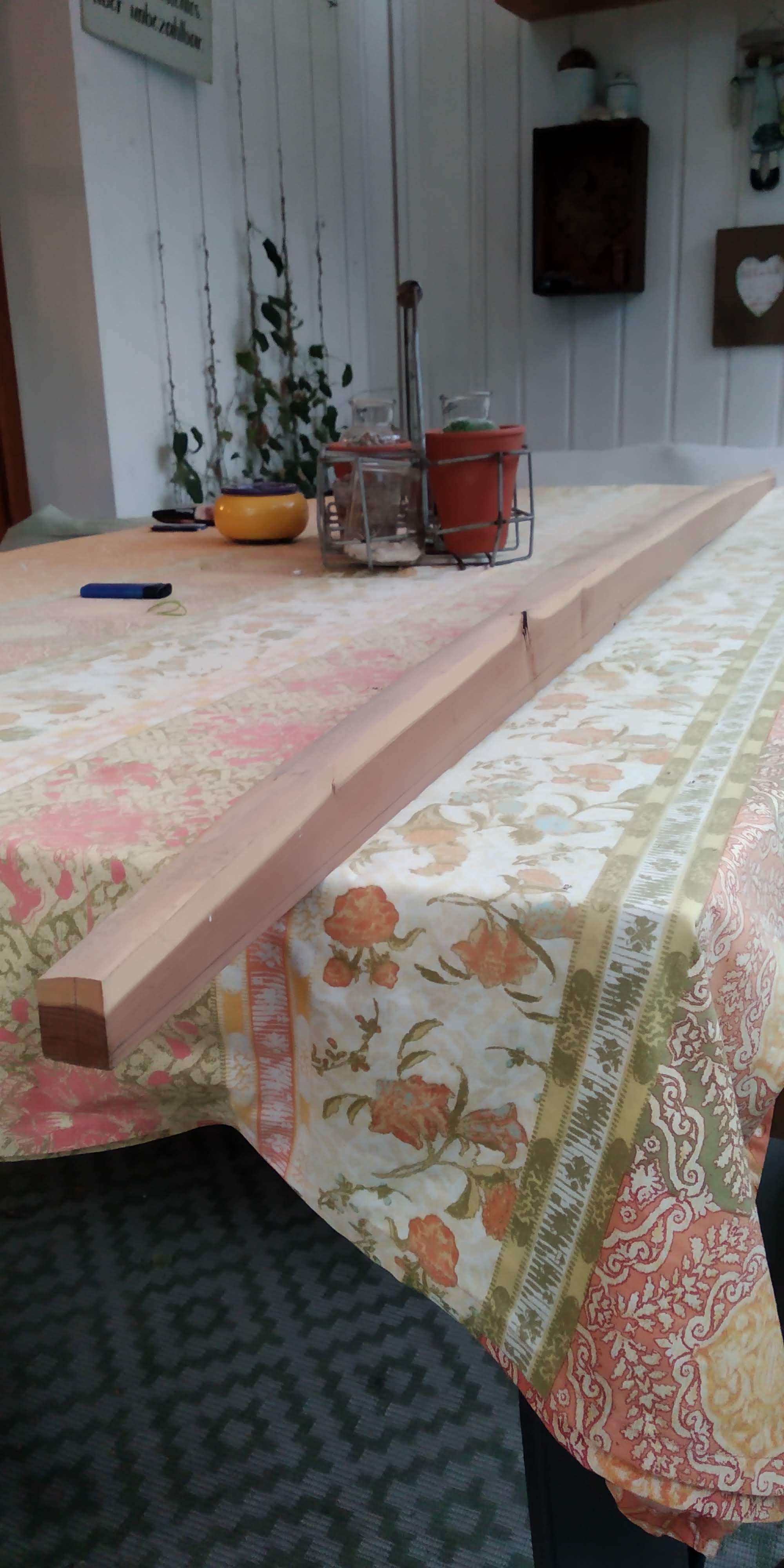

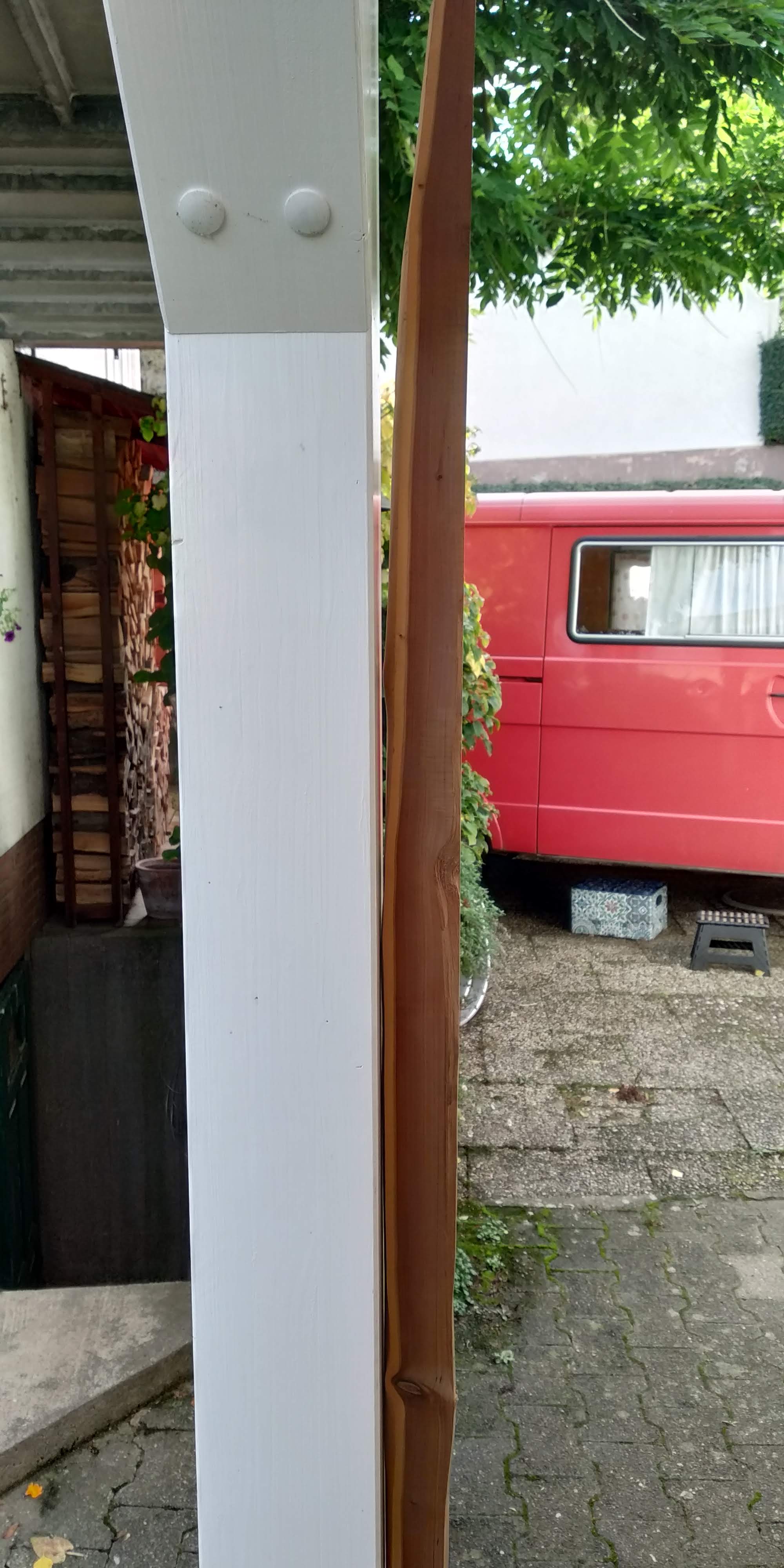

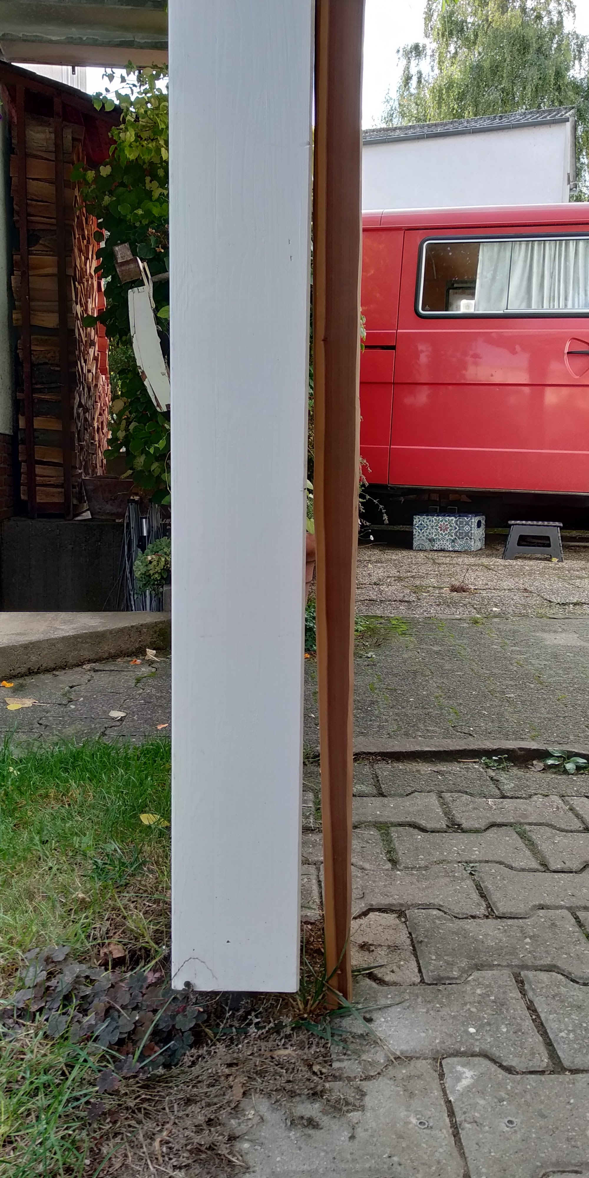

Die gegenseitige Verdrehung ist kein Problem und der Deflex ist auch nicht viel.
Das wird schon, leg los.

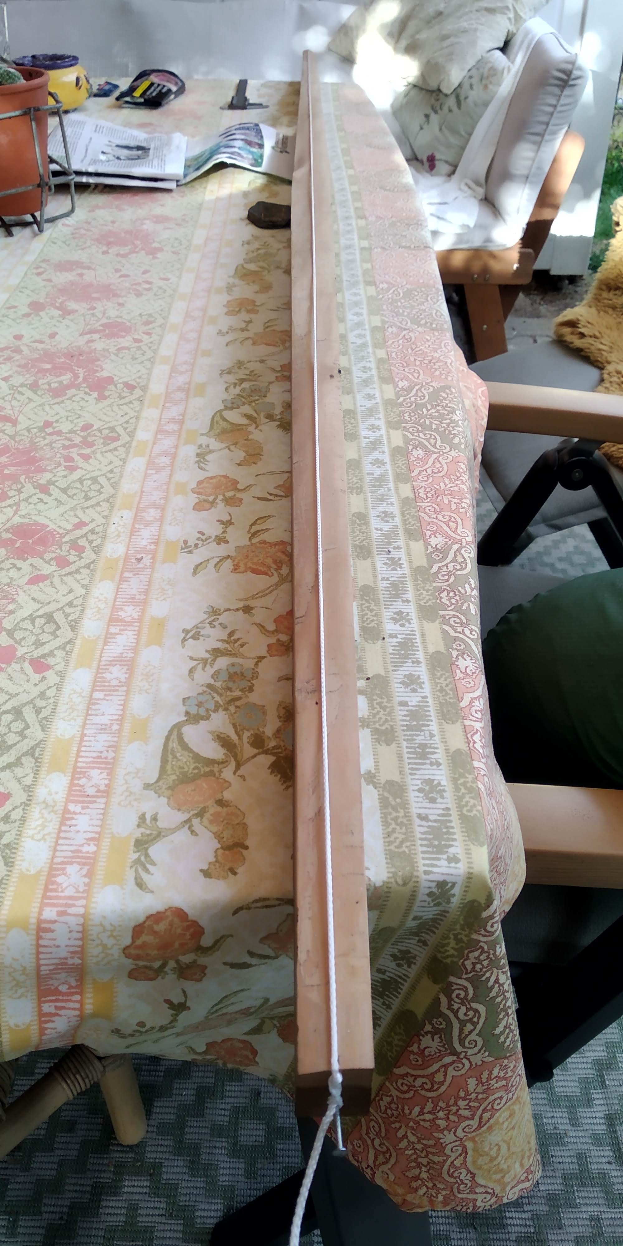

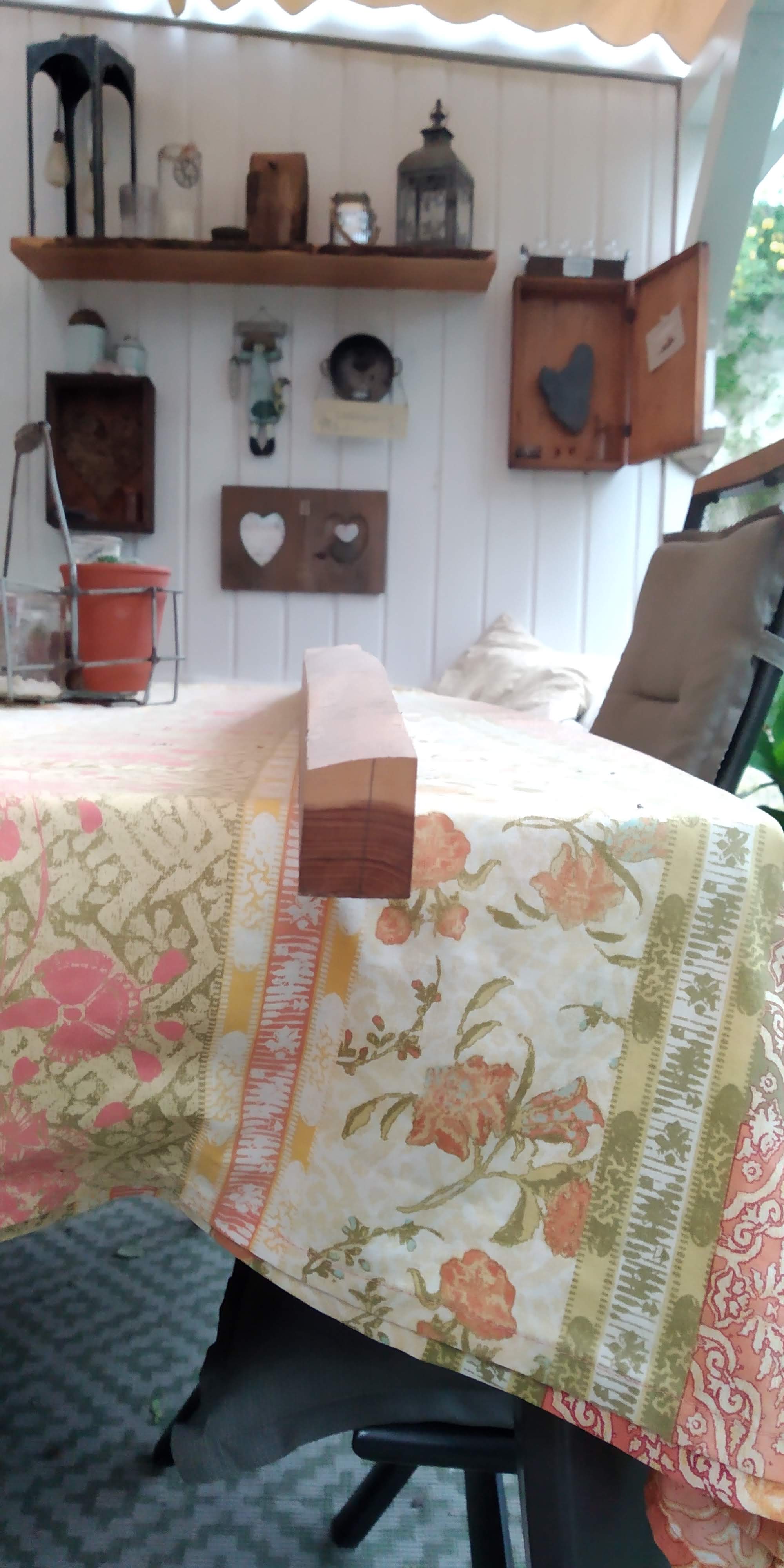

Ich hab die Versprochenen Fotos angehängt, ich hoffe es ist deutlich genug. Ansonsten müsste ich meine Digitalkamera aktivieren.
Je länger ich mich (theoretisch) mit dem Rohling befasse, umso klarer werden mir meine damaligen Bedenken. Es ist hauptsächlich der (starke?) Deflex und die unterschiedlich Dicke/Verdrehte Splintschicht. Ich denke das Hauptproblem war, dass ich etwas wirklich perfektes vor Augen hatte, was sich mit diesem Rohling so nicht einhalten lässt. Aber was ist schon perfekt?!
Die Splintdicke aus dem ersten Foto ist im Prinzip sinnbildlich für einen großen Teil des Bogens. Und ja, es gibt Abweichungen nach oben und unten, wobei ich tatsächlich auf einem Jahrring bin. Auch wenn es nicht so aussehen mag.
Die Ringdicke unterscheidet sich recht deutlich an den Wurfarmenden.
Um den Deflex zu zeigen, hab ich den Bogen mit seinem Mittelstück an einen Holzbalken gestellt. Es sind oben wie unten etwa 25-30mm.
Dann habe ich eine Schnur über die Mitte gespannt und erfreut festgestellt, dass sich der Rohling in all den Jahren nicht verzogen hat.
Ich habe beschlossen, den Splint so zu lassen und einfach mal anzufangen. Wird leider noch etwas dauern - aber für mich ist ein wichtiger Anfang gemacht.
Ich werde Euch auf dem laufenden halten.
Viele Grüße und ein schönes Wochenende
