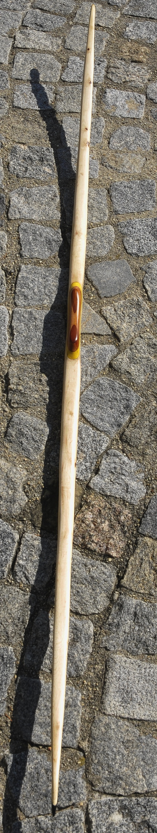

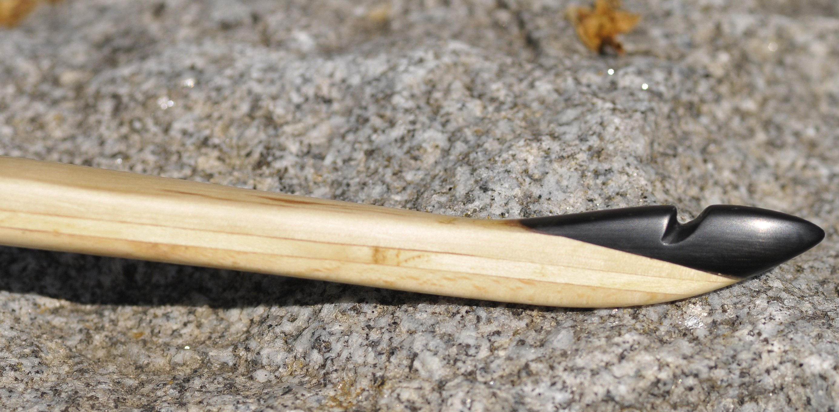

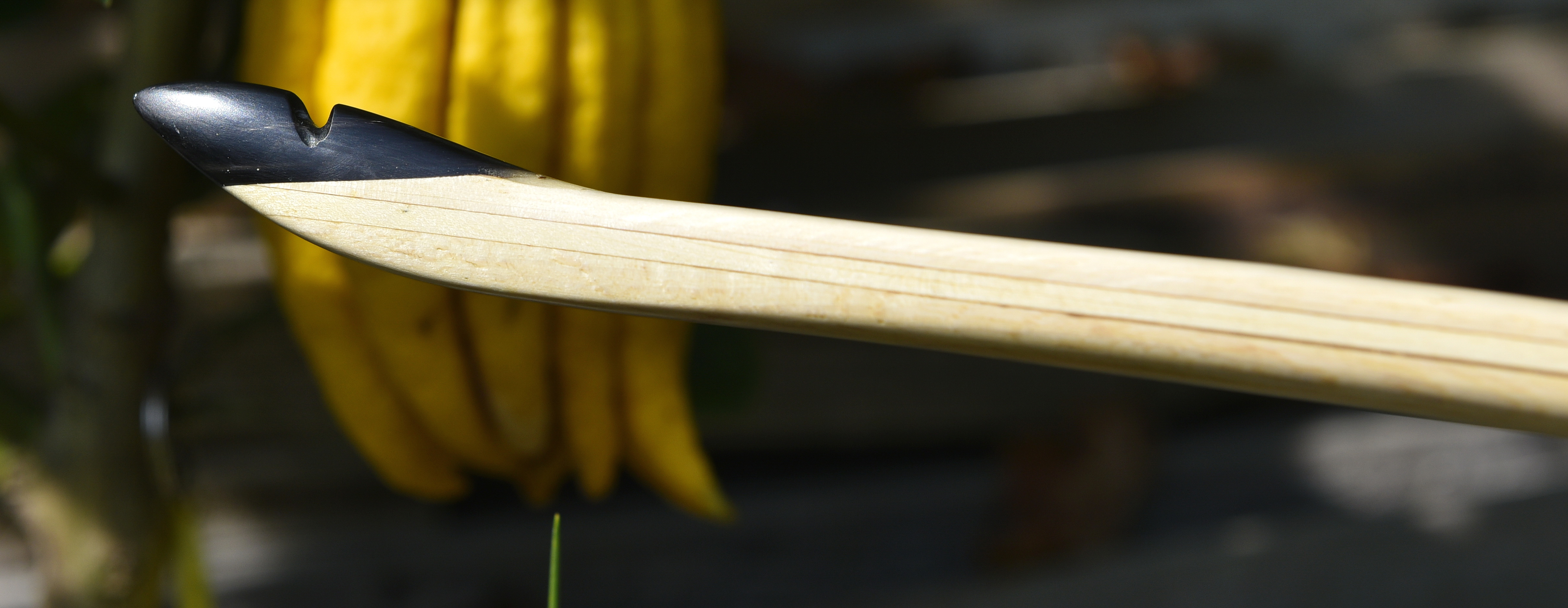

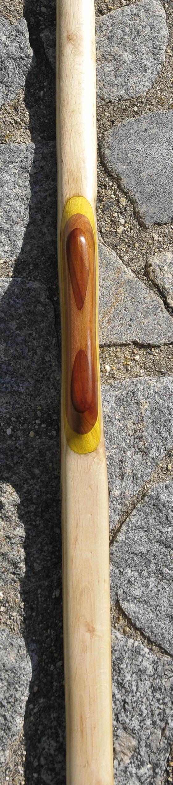

Die Reste vom SAP Tunier musssten weg, vor allem der 2K Kleber ist schon etwas in die Jahre gekommen.
Hasel am Rücken, in der Mitte Ahorn im Griff überlappend und am Bauch Hainbuche.
Das Hasel- und Hainbuchenlaminat sind mir vom SAP Tunier übrig geblieben.
Der Griffbereich wurde mit Osage und Zwetschke verstärkt, (auf Wunsch meiner Gattin).
Die Daten:
46# bei 30"
450 g Gewicht ohne Sehne
Overlays aus Wasserbüffelhorn
finish mit Schellack
NzN 172cm

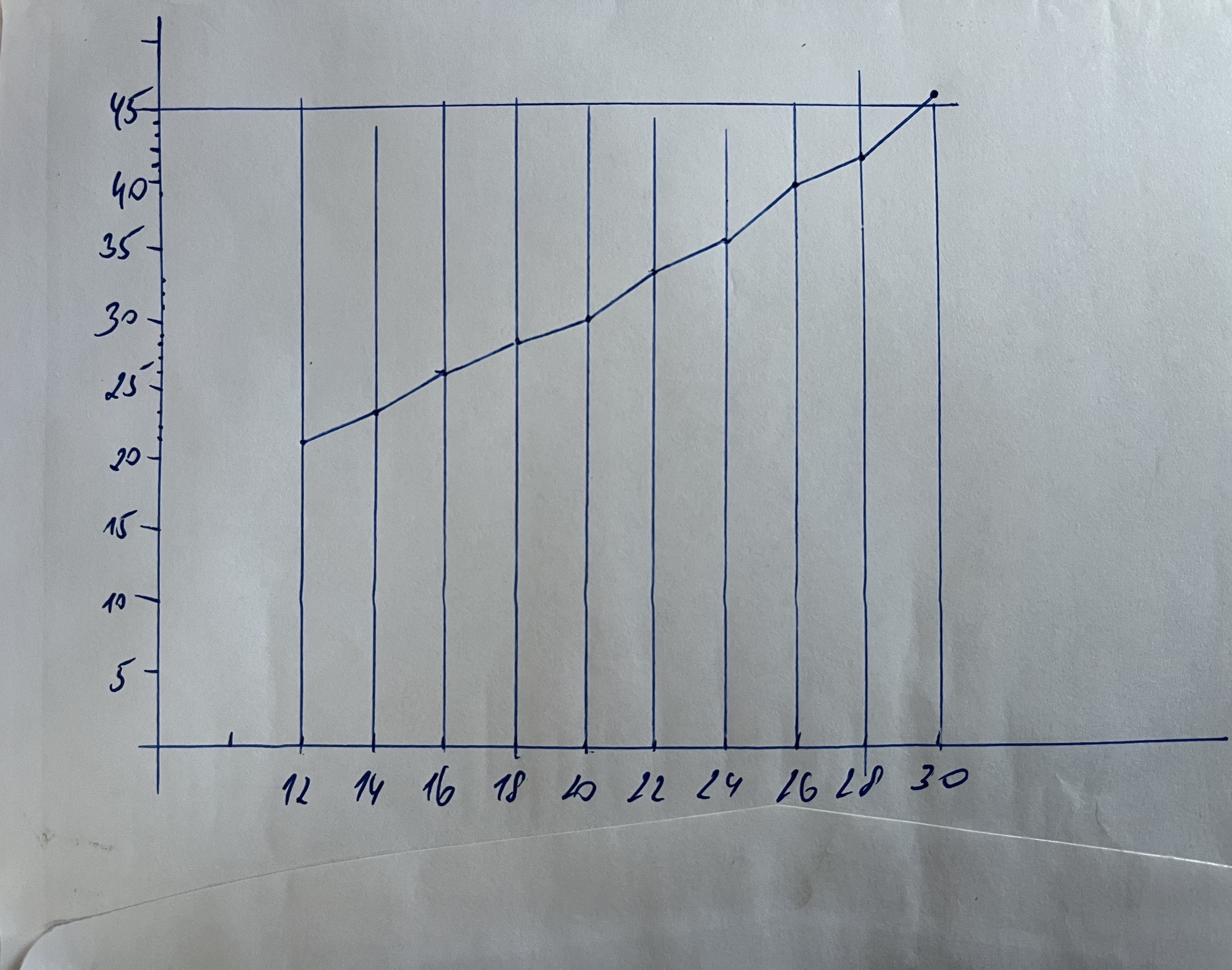

Er schiesst sich sehr angenehm, leicht im Auszug, die letzten Zoll etwas schwergängig(Stacking?).^

Sieht super aus, klasse Klebefugen und der Griffaufbau... deine Gattin hat gut gesprochen, in meinen Augen jedenfalls. Wenn ich fragen darf: zieht deine Gattin (sofern er für sie ist) 46# und 30"???
Hast du den gerade oder reflex verleimt? Und alles zusammen oder nacheinander?
Gruß Martin

Nein, für meine Frau ist er zu stark, sie ist aber für die optische Gestaltung zuständig :D
Ich hab die Laminate nacheinander verleimt, keine Form, nur mit Fahrradschlauch gewickelt.

Das Zwetschgen (?) Powerlam ist optisch klasse.
Würdest du ihn das nächste Mal genauso leimen oder etwas reflex? Gegen den Set?

Perry Reflex wäre ein Versuch, dazu braucht es aber eine Form, das war mir zu kompliziert.

Schöner Tiller, insgesamt ne nette Kombi.

Schließe mich an, sehr schöner Bogen, vor allem der Griff sieht gut aus

schnabelkanne hat geschrieben: ↑22.09.2024, 21:26 Perry Reflex wäre ein Versuch, dazu braucht es aber eine Form, das war mir zu kompliziert.
Kenn ich, mit vorgetillerten Laminaten tuts auch die Klötzer-auf-Bohle-Methode ganz gut.

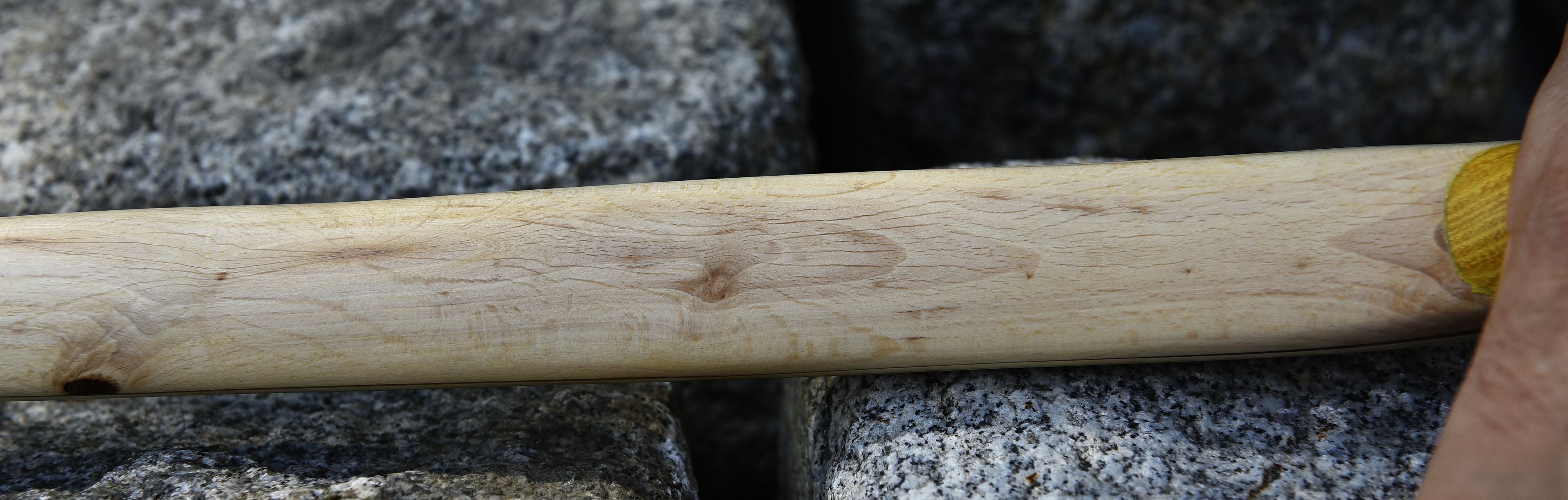

Dein Hainbuchenlaminat ist ja alles andere als fehlerfrei bei den ganzen Ästen. Da ich demnächst auch was mit Hainbuche am Bauch vorhab: hat dir sowas schonmal Probleme bereitet?
Und wie sind die Laminatdicken? Bzw. welche Dicke ist für ein Bauchlaminat aus HB sinnvoll dMn.?

Bin gerade auf Kur, aber sobald ich zurück bin messe ich dir die Stärken der Laminate.
Ich hab nur in Erinnerung, bei der Hainbuche habe ich zwei Totäste (liegen am Rand der WA) mit Epoxy Sägemehl aufgefüllt.

Die Laminate habe ich alle mit der Hand gehobelt, da ich leider keinen elektrischen oder Akkuhobel habe. Danach habe ich sie etwas mit dem Bandschleifer plan geschliffen.
Das Hasellaminat am Rücken hat 7 auf 4 mm.
Ahorn in der Mitte, 2 Leisten im Griff überlappt, 4 mm.
Die Hainbuche am Bauch hat 8 auf 4 mm.
