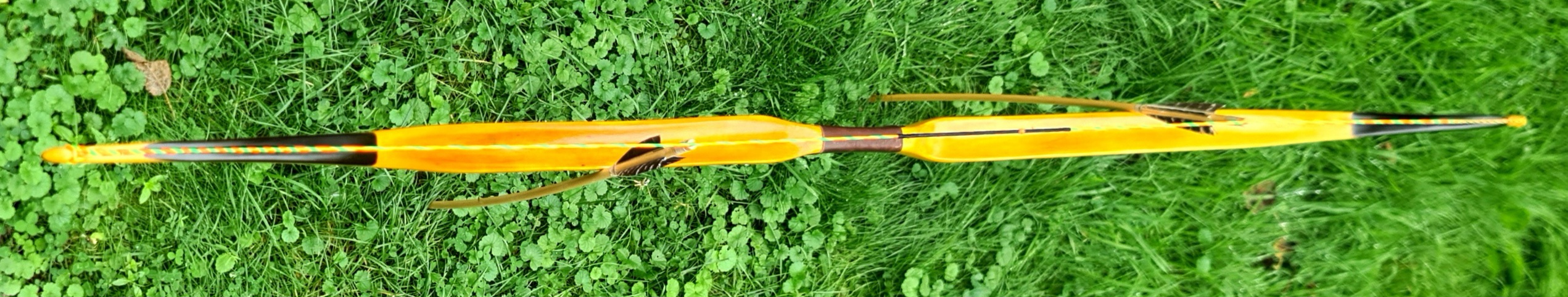

Hallo zusammen,
Nach etlichen Brüchen mit viel Frustrationspotential darf ich endlich auch wieder einen fertigen Bogen präsentieren.
Ausgangsmaterial war ein im Februar geernteter Sapling aus Hasel mit einem Durchmesser unten/oben von 8/6 cm.
Eigentlich war der Bogen als Experiment gedacht. Da Hasel ja bekanntermaßen nicht besonders drucktolerant ist und der Sapling recht dünn, habe ich beschlossen, den Wurfarmen ein Hollow-Limb Profil zu verpassen. Zusätzlich sollten die Wurfarme Recurves bekommen, auch eine Premiere für mich, weil zum ersten Mal mit Hilfe von Dampf eingebogen.
Um so mehr freut es mich, dass daraus tatsächlich ein halbwegs ansehnlicher Bogen geworden ist (viel Dank in diesem Zusammenhang an Kra, der noch einmal über den Tiller geschaut hat).
Zu den Daten:
Holzart: Haselnuss
Bogenlänge: 66" NTN
Gewicht: 570g
Zuggewicht: 54#@28''
Breiten- und Dickentaper: Griff 2×4 cm, Wurfarme 4,5 cm an den Fadeouts auf 1,2 cm an den Tips, Dicke nicht gemessen
Overlays aus IPE
Pfeilanlage und Recurveverstärkungen aus Wasserbüffelhorn
Griff aus Rindsleder
Sehne 14-Strang Dacron B55, flämisch gespleisst
Finish: mehrere Schichten Schellack mit Zwischenschliff
Name: Witch (aus Gründen) ::)

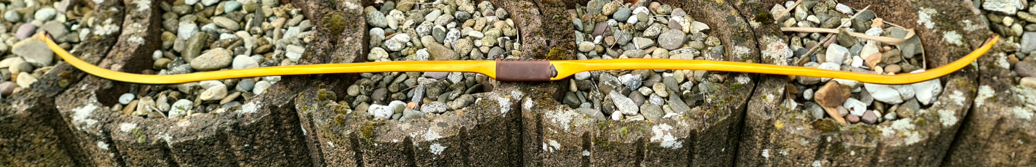

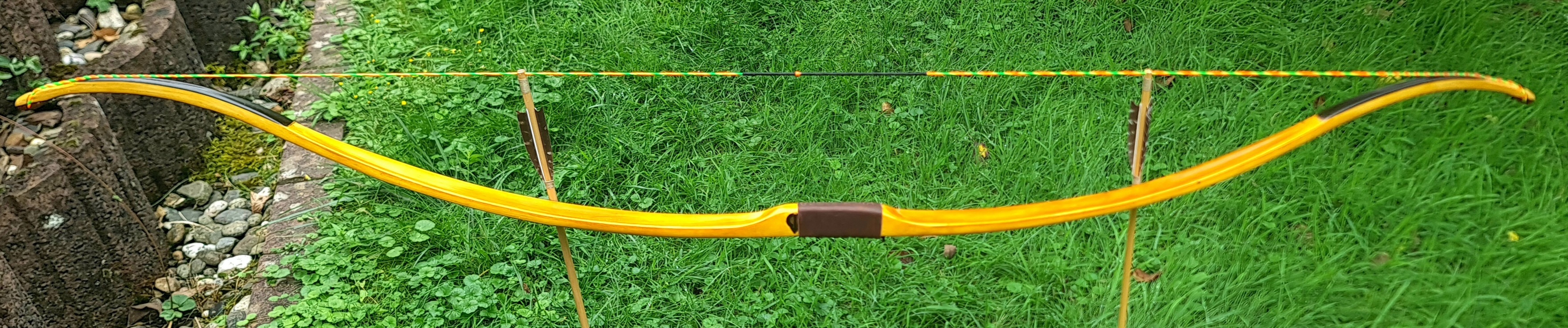

abgespannt Seitenansicht
abgespannt Bauchansicht
abgespannt Rückenansicht
Standhöhe 1
Standhöhe 1
Standhöhe 2
Standhöhe 2

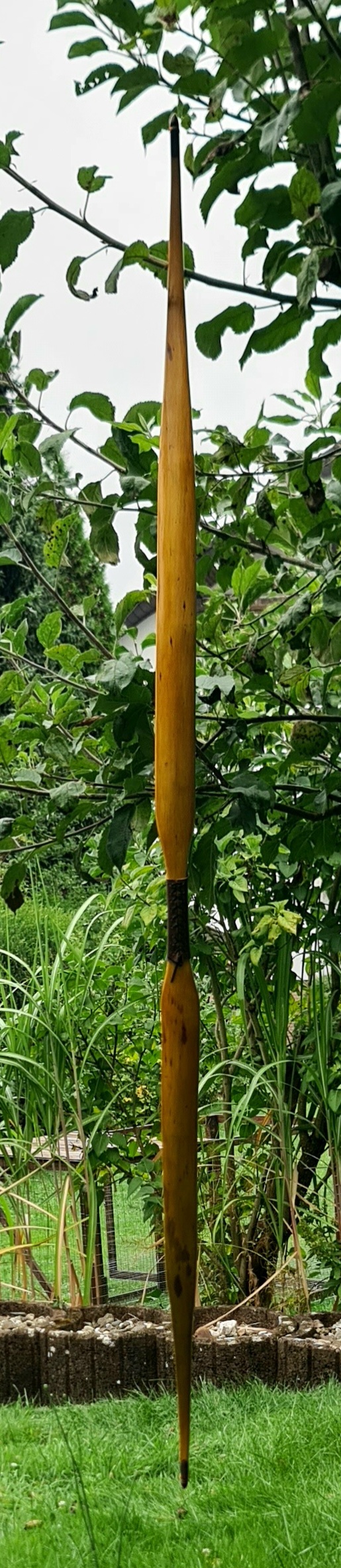

Rückenansicht
Rückenansicht
Bauchansicht und Sehnenlage

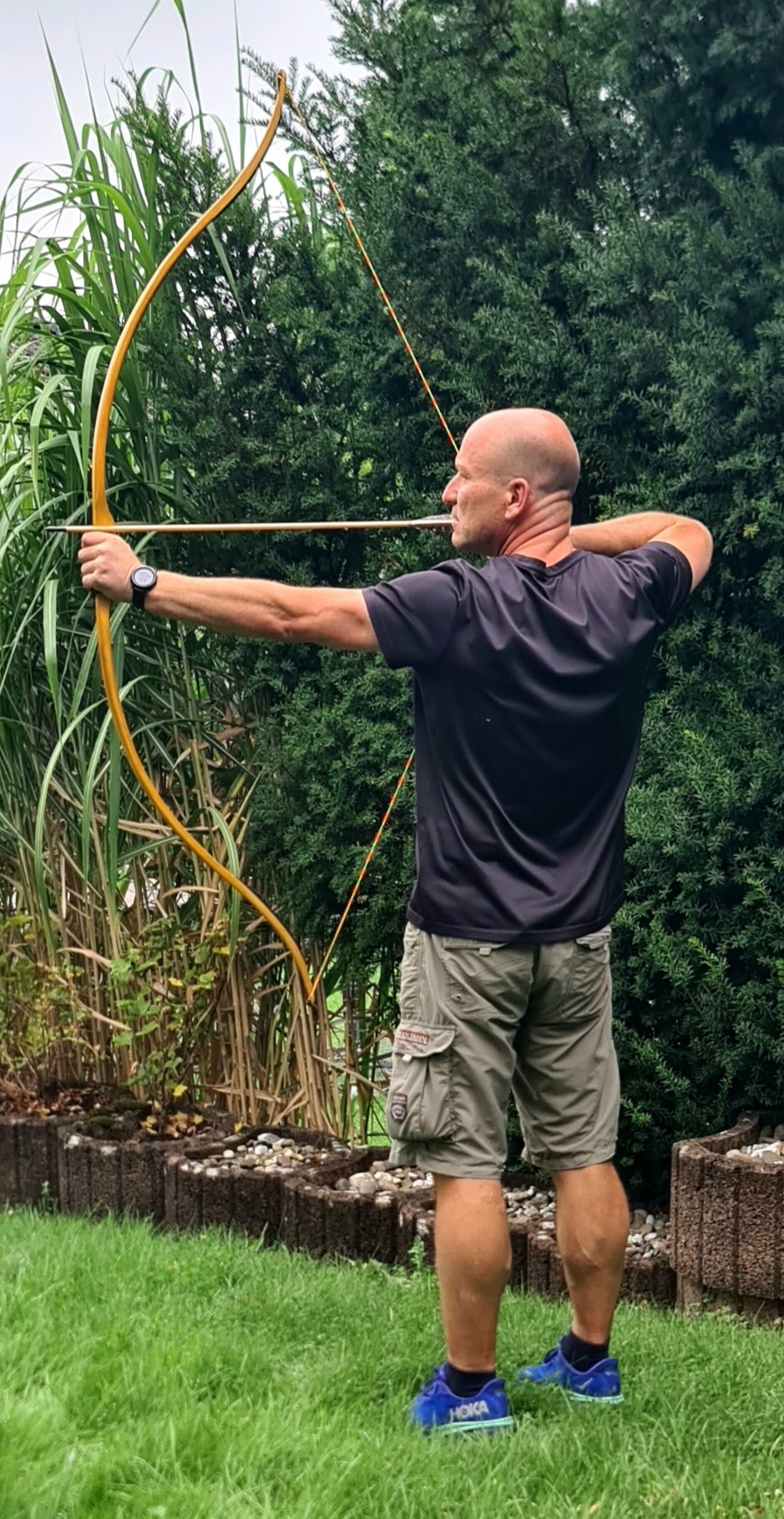

Auszug von links (Pfeillänge 29")
Auszug von rechts
Auszug von rechts
Auszug gegenn den grauen Himmel

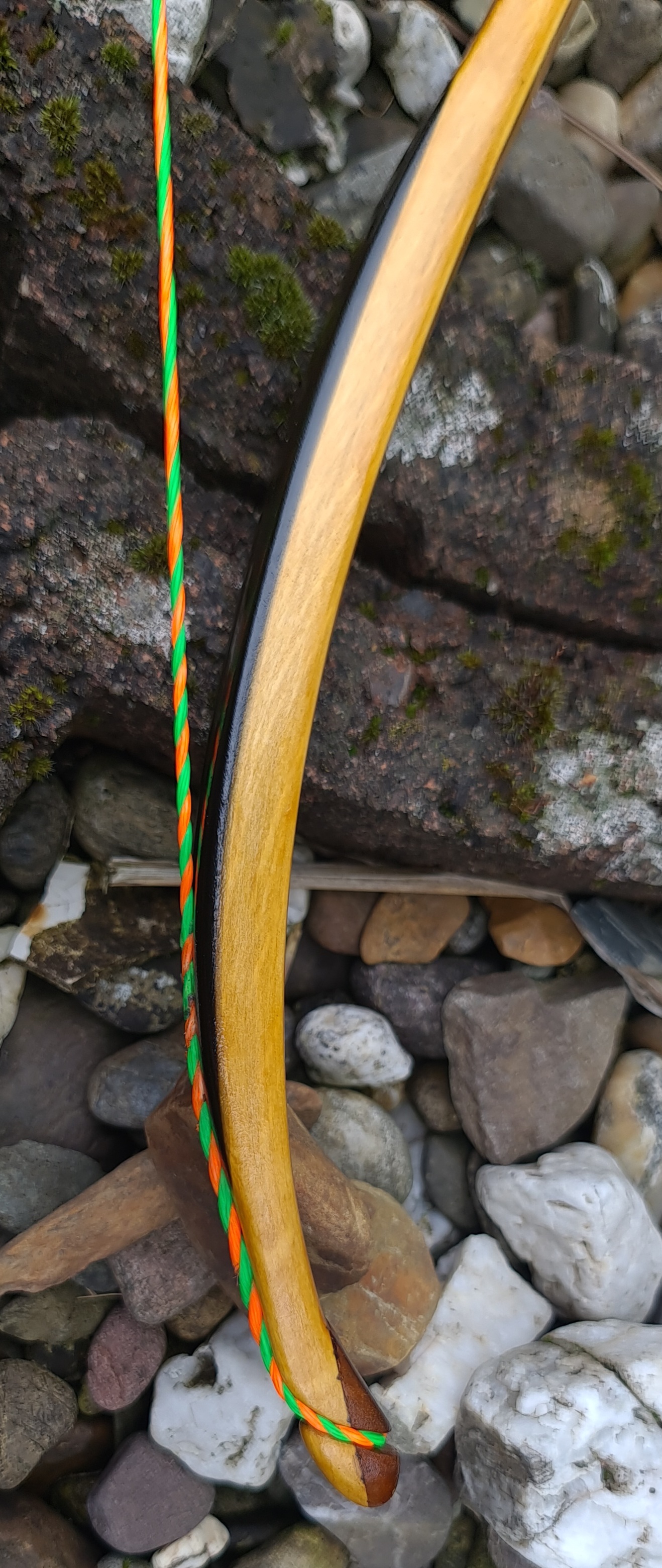

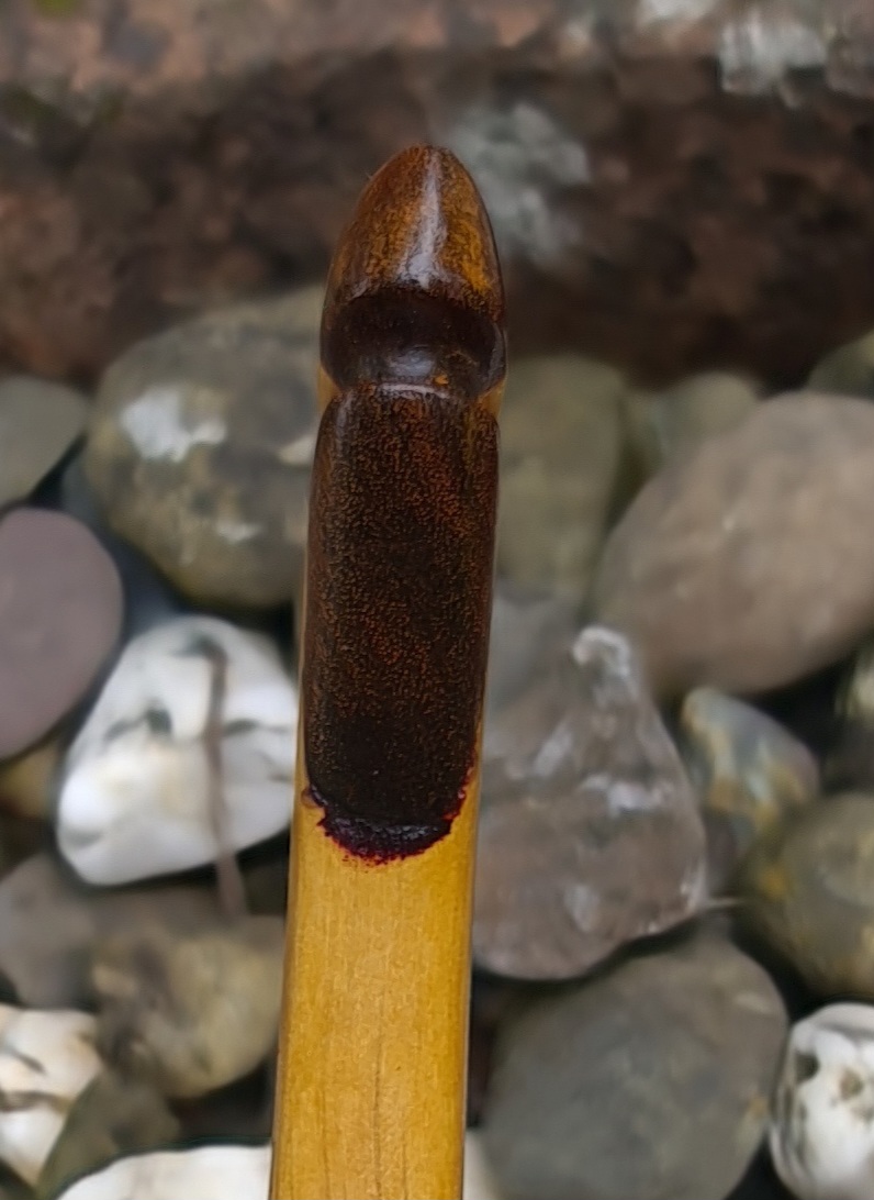

Seitenansicht Overlay und Hornverstärkung
Draufsicht Hornverstärkung
Draufsicht Overlay
Draufsicht Overlay

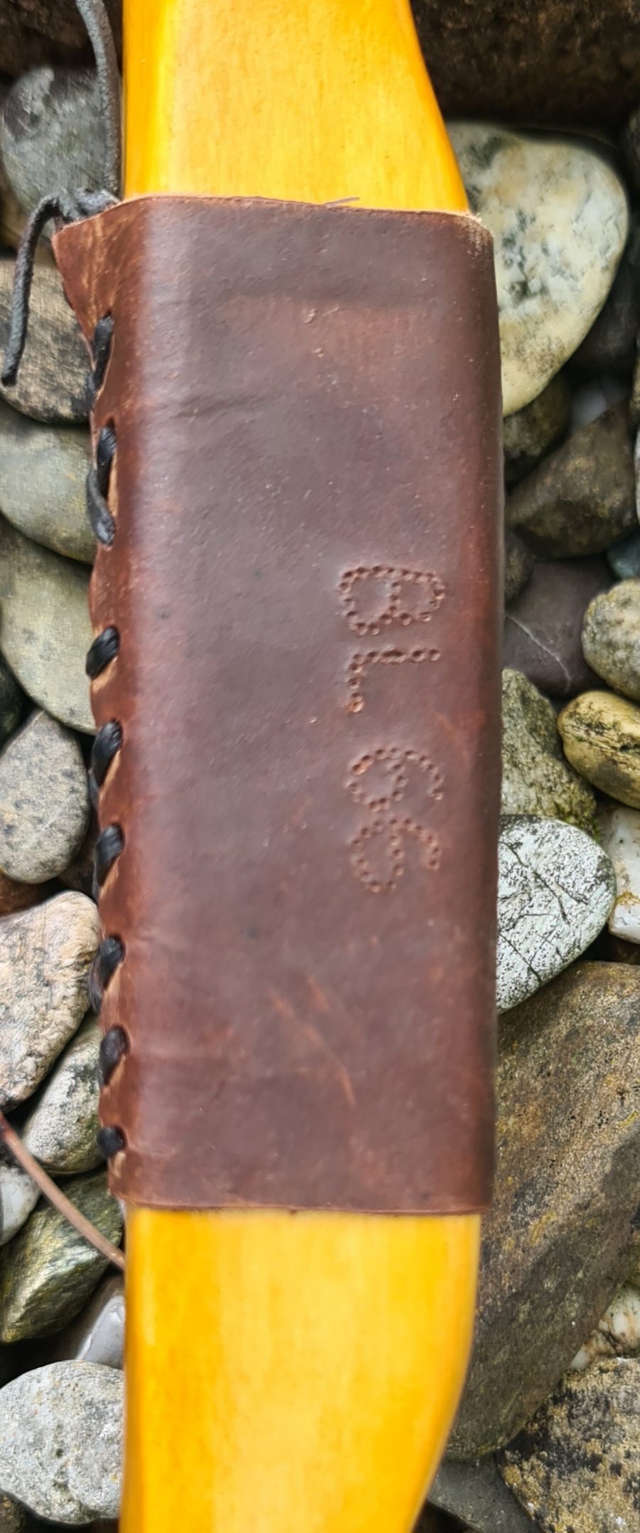

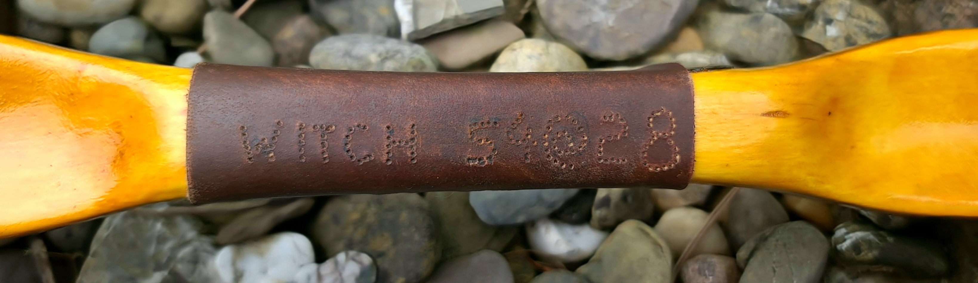

Griffdetail mit Pfeilanlage
Griffdetail mit Beschriftung

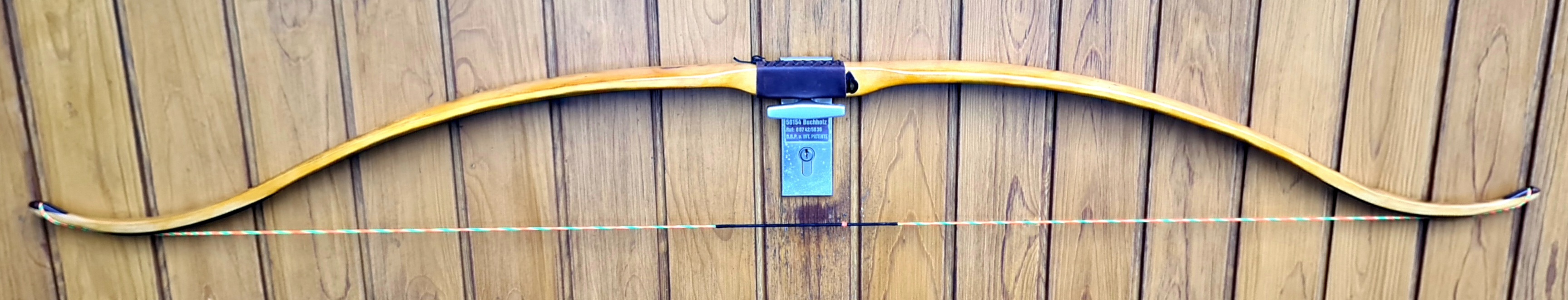

Mit dem Schussverhalten, bin ich der zufrieden, die Pfeile gehen sauber raus und sind trotz des für mich moderaten Zuggewichtes sehr flott unterwegs.
Bin gespannt auf Eure Meinungen, konstruktive Kritik ist wie immer willkommen. ;D

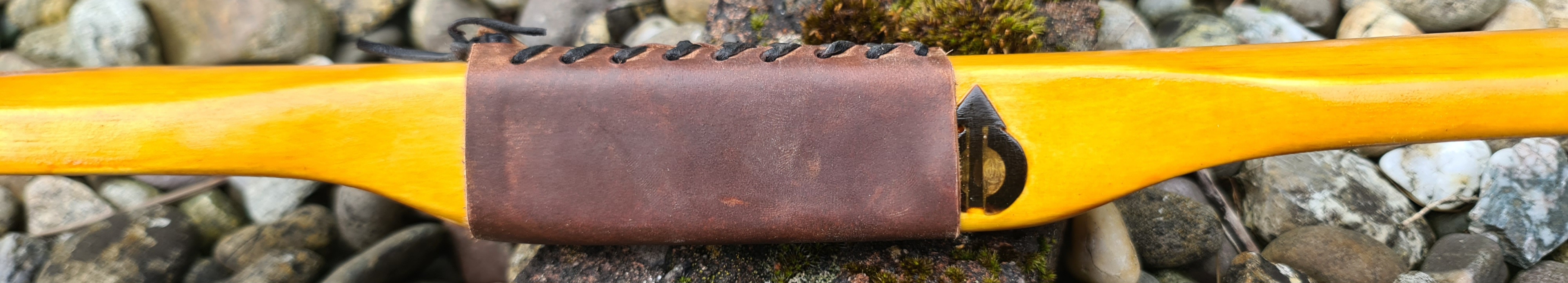

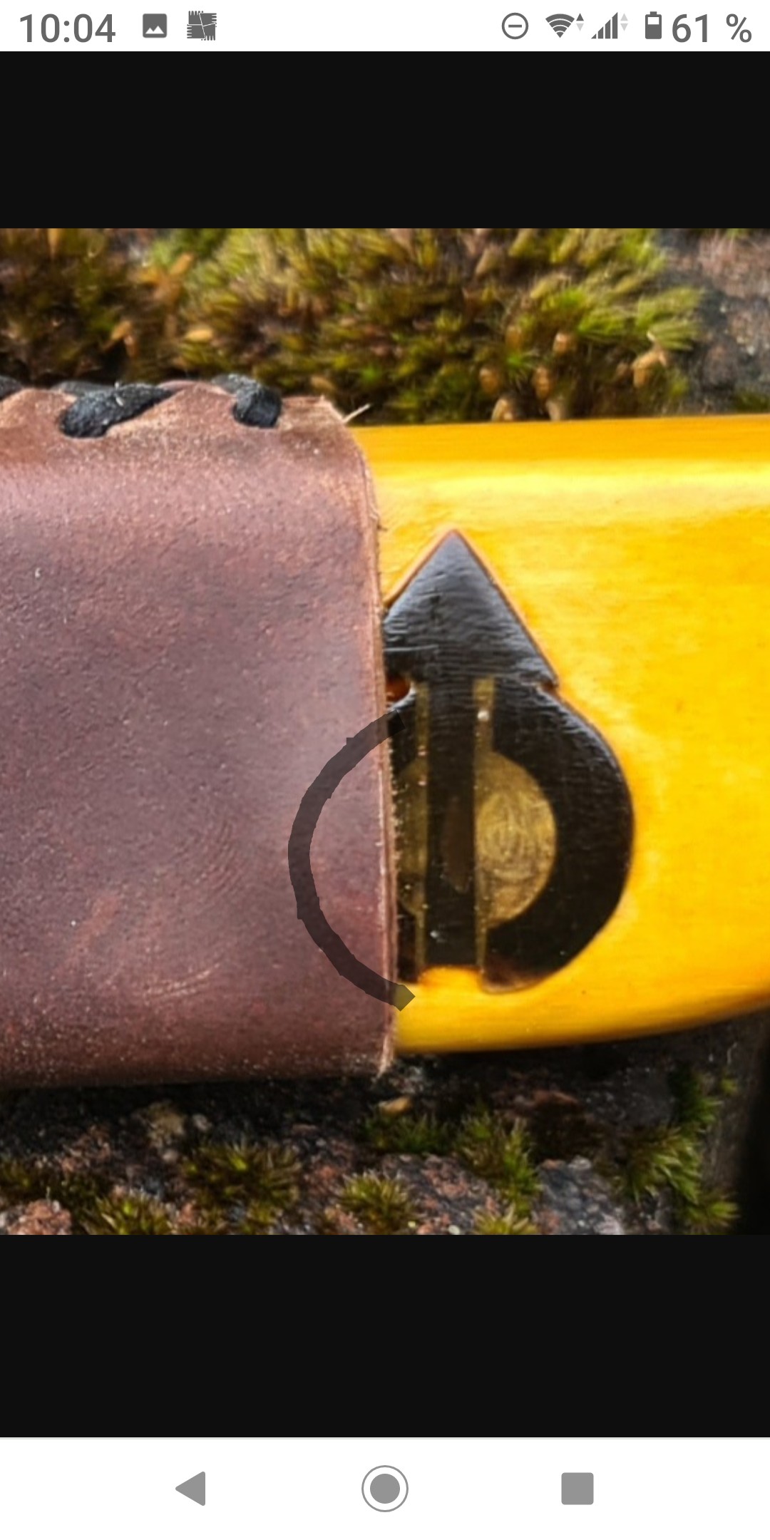

Interessanter Arrowpass, schade dass ein Teil vom Griffleder abgedeckt wird. Ist das eingebrannt oder erhaben oder ?

Der Arrowpass besteht aus zwei aufgeklebten (nicht eingelassenen und dadurch ca. einen halben mm herausstehenden) Hornteilen und soll einen Pfeil in der Zielscheibe darstellen. Die Zwischenräume habe ich mit Epoxydharz verfüllt. Vollständig sichtbar wäre er natürlich schöner gewesen, da hast Du recht. Dafür habe ich den Griff allerdings zu kurz ausgelegt.

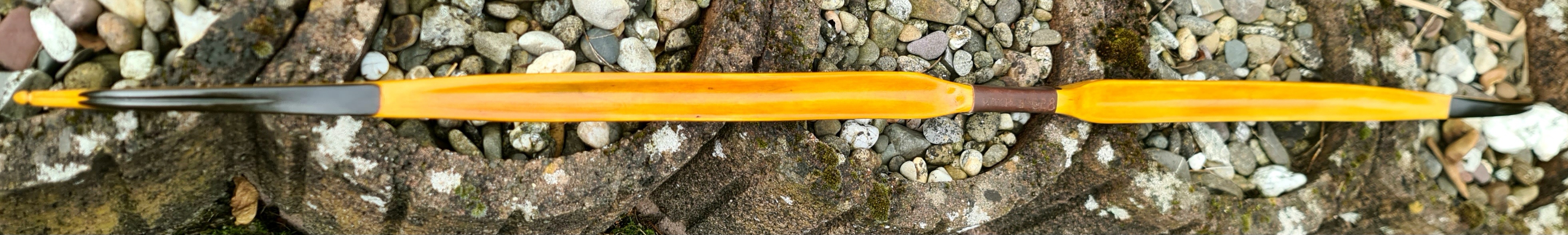

Die Overlays bestehen aus IPE mit stehenden Jahresringen und wurden ebenfalls mit Epoxydharz aufgeklebt.

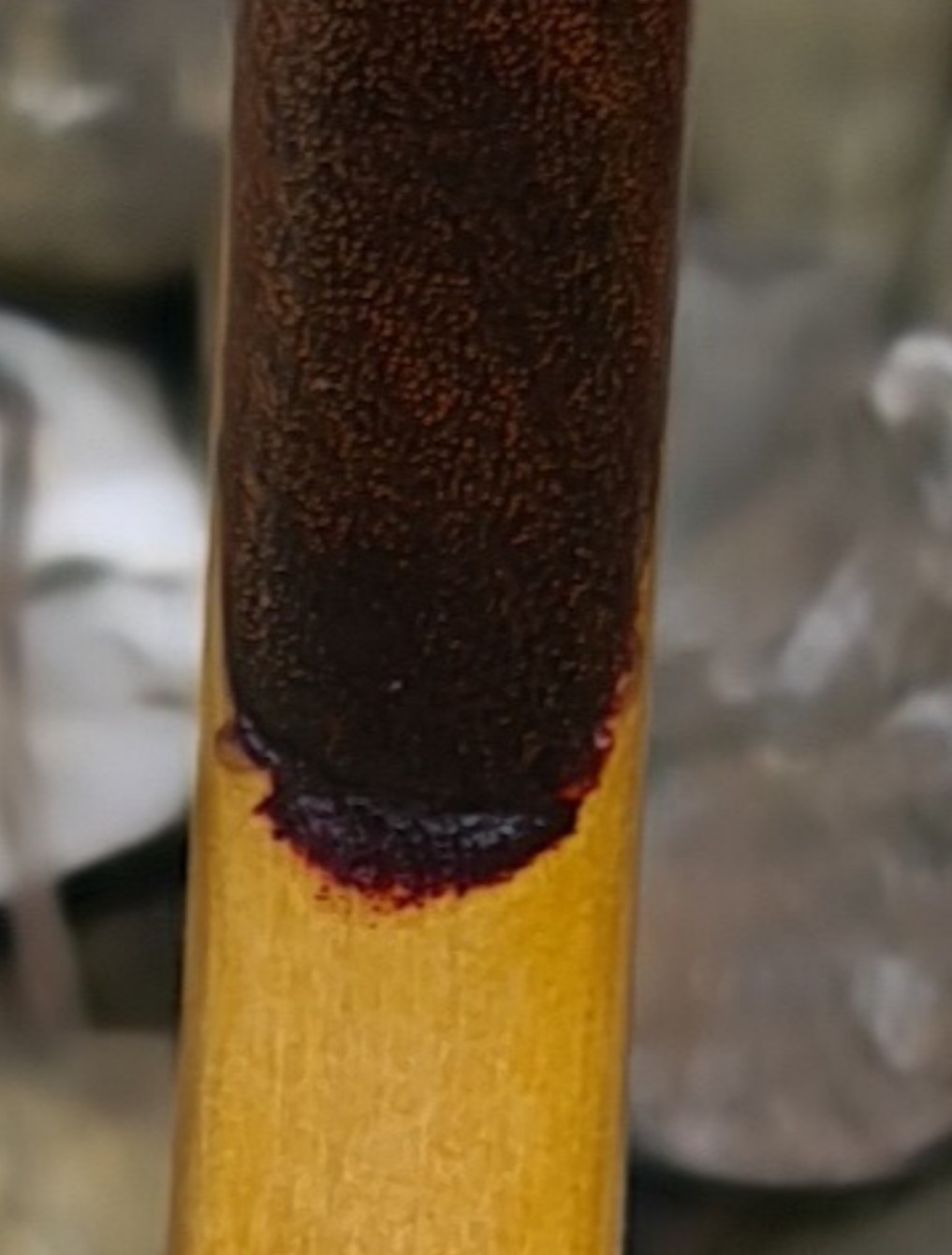

Spricht was dagegen das Leder um die tolle Anlage herum auszuschneiden...? 🤔
Hintergrund meiner Frage nach dem Kleber waren diese Reste... Ist dass dann vom Schellack?
Ich will nicht dran rum nuhlen, nur dazu lernen... 😊

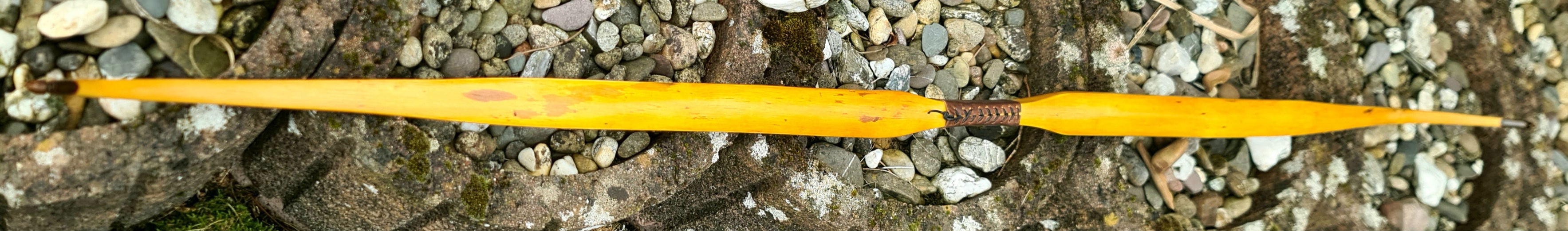

[/quote]
Nein, das ist nicht vom Schellack. Obwohl ich die Kleberreste nach dem Aufkleben der Overlays sorgfältig mit Aceton entfernt habe, ist an dieser Stelle später wohl noch Epoxydharz ausgetreten und hat auf irgendeine Art und Weise mit der an dieser Stelle recht dünnen Holzschicht reagiert ??? (deshalb sieht es auch so braun aus).
Ich habe das erst nach der Aushärtung des Klebers bemerkt und es ums Verrecken nicht geschafft, dass wieder wegzuschleifen, ohne dabei die aneinander geklebten Teile zu beschädigen ::)
Also bleibt das so ;D

Danke für die Ausführung!
Dass Epoxyd Harz so mit Holz reagiert habe ich noch nie erlebt, aber ich habe auch noch kein Ipe verarbeitet...

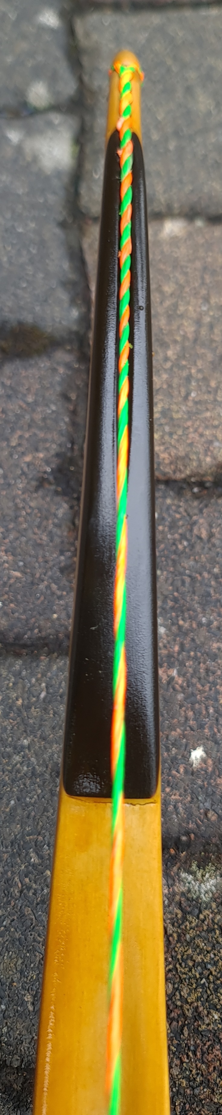

Die Recurveverstärkung hätte ich aus Holz gemacht. Das kann auch schick aussehen und bringt nicht soviel Gewicht ans WA-Ende. Dann ist er ein bisschen flotter bei weniger Handshock... grau ist alle Theorie.
