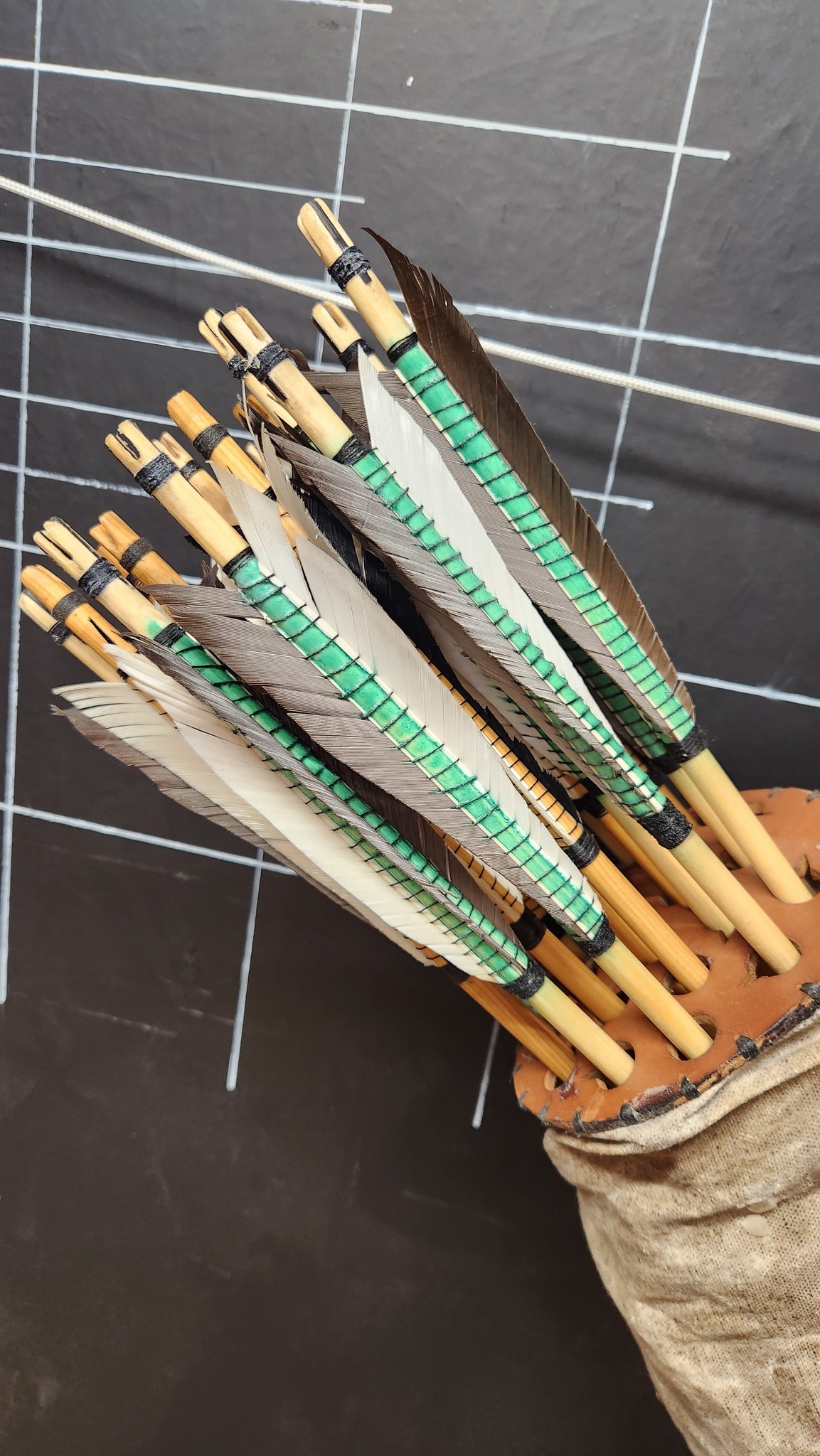

Nach etwas Abstinenz habe ich mal ein paar Pfeile gebaut und dazu ein Rezept - wohl aus dem MA- verwendet:
1. 50% Kiefernharz + 50% Bienenwachs + einen Teelöffel Kupferoxid - Alles einmal verkochen und verrühren.
2. Dann den Bereich für die Befiederung mit diesem Kleber bestreichen - abkühlen lassen
3. Die Federn dann mit dem Daumen jeweils vorne andrücken - durch die Handwärme halten die Federn dann auch schon soweit das man mit der Wicklung beginnen kann.
4. Nach dem Wickeln dann das Ganze über Wasserdampf erwärmen um a) Gänsefedern zu begradigen und b) damit dieser Kleber flüssig in die Wicklung einzieht.
Das Ganze funktioniert ausgesprochen gut und ich finde sieht auch schön aus.
Pfeilbefiederung mit MA Kleber

Jetzt nur noch den Langzeittest durch die Jahreszeiten und wenn das Harz Wachs Gemisch auch im Hochsommer unter direktem Sonneneinfluss (da kann die Temperatur auf dem Schaft auch schon mal deutlich über 40° sein) nicht weich wird, passt das Mischungsverhältnis.

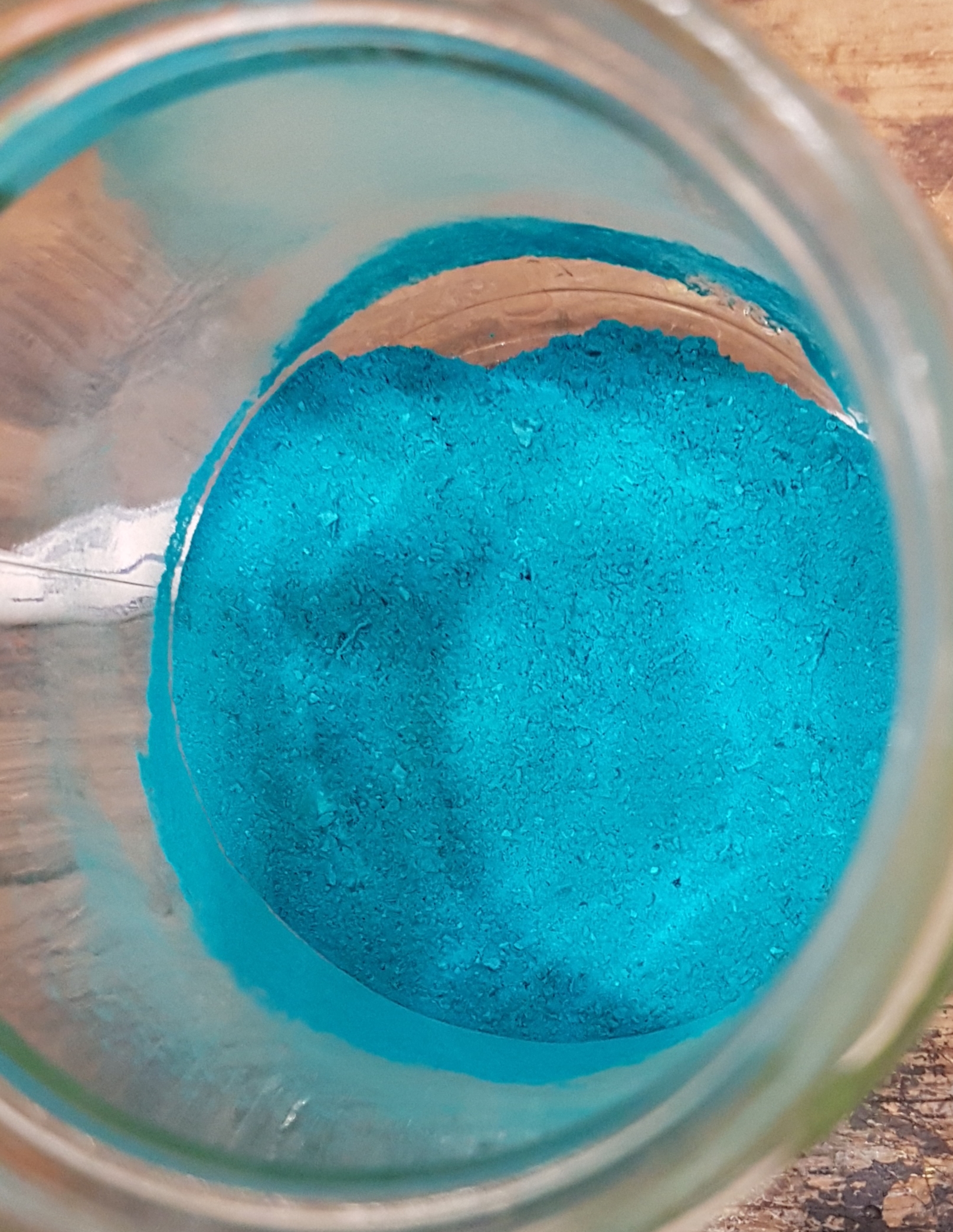

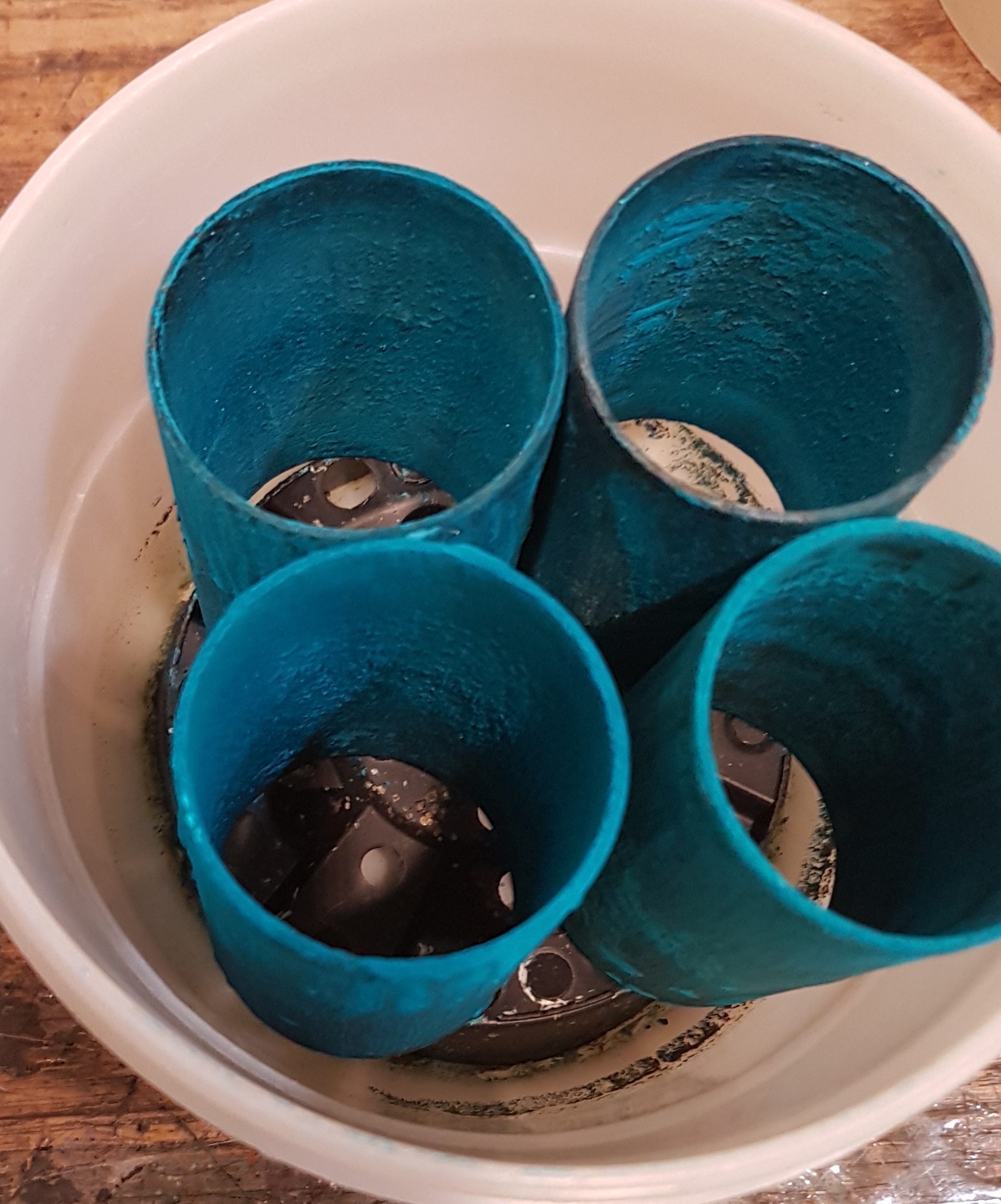

So ist das. Aber Vorsicht mit Kupferoxid, ist nicht so besonders gesund.
Übrigens wird gern Kupferacetat verwendet. Das dürfte authentischer sein als Grünspan.
Kann man mit Geduld auch sehr einfach selbst herstellen.
Einfach Kupfer in Essigdampf stehen lassen.
abgekratzt vom Kupferrohr (Atemschutz ist Pflicht!)
Die Dose steht seit vielen Jahren, ich muss mal wieder Essigsäure nachfüllen

Neumi hat geschrieben: 14.03.2025, 19:24 So ist das. Aber Vorsicht mit Kupferoxid, ist nicht so besonders gesund.
Du packst dazu einfach Kupferrohre in ein Plastikgefäß und gießt dort Essig rein? Danke
