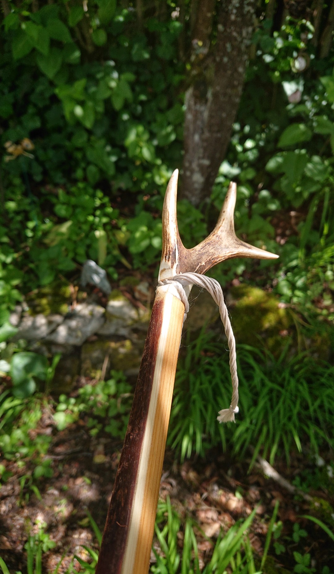

Hallo zusammen,
Ich möchte ein paar Bilder mit Euch teilen von einem Eibe Bogen für eine Schamanin in Österreich...
Ich habe daran viel Neues ausprobiert und bin ganz zu frieden damit, nur die Sehne habe ich nicht in die Mitte bekommen, trotz mehrerer Biege versuche ist sie immer wieder zur Seite gewandert...
Unter der Kirschbaumrinde ist ein Leinen backing, beides und die Geweih Enden sind mit Hautleim geklebt.
Die Schönheit der Rinde finde ich umwerfend... 😊
Sehr hilfreich waren die Beiträge von Chirurg und kra hier im Forum... Danke dafür! 🙏
Effektive Länge 184cm
Gesamt Länge mit Geweih Enden 200cm
35#@32"
Obwohl bei diesem Bogen die Priorität nicht auf großer Pfeilgeschwindigkeit liegt bin ich mit der Leistung zu frieden... 😊

Interessante Idee wie du die Geweihe befestigt hast. Sieht gut aus 😊

Danke! 🙏
Die Idee entstand aus der klassischen seitlichen Sehnenkerben Verstärkung um Kerben in den Rücken schneiden zu können...
Die Passgenauigkeit hätte besser sein können, mal sehen ob die Klebung hält, besonders am unteren Geweih, auf dem der Bogen auf dem Boden gestellt wird...
Mit Epoxyd sicherlich... mit Hautleim wird die Zukunft zeigen... 😊

Tolle Farbkombination gefällt mir sehr gut.
Die Nocken sind nicht so mein Fall, ist mir zu wuchtig.
Hast du noch ein Bild vom abgespannten Bogen?

Danke! 🙏
Ja, die Kirschrinde sieht toll aus und die Bearbeitung war gar nicht so aufwendig wie ich es mir vorgestellt hatte...
Ne, leider kein Bild vom abgespannten Bogen, vergesse ich immer...
Ist aber für meine Verhältnisse sehr gerade geblieben.. Ok bei der Länge nicht schwer zu tillern ohne viel set zu bekommen...
