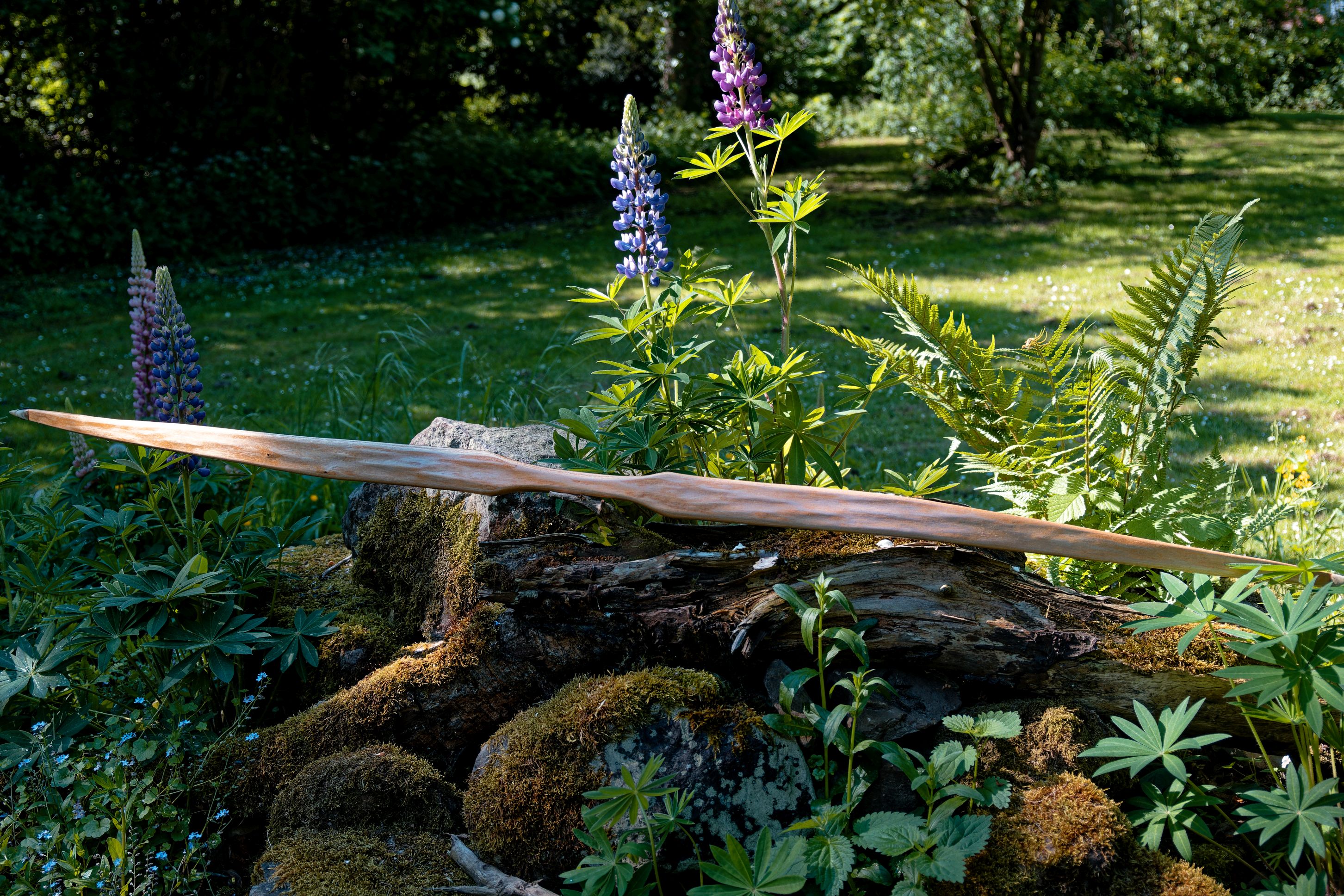

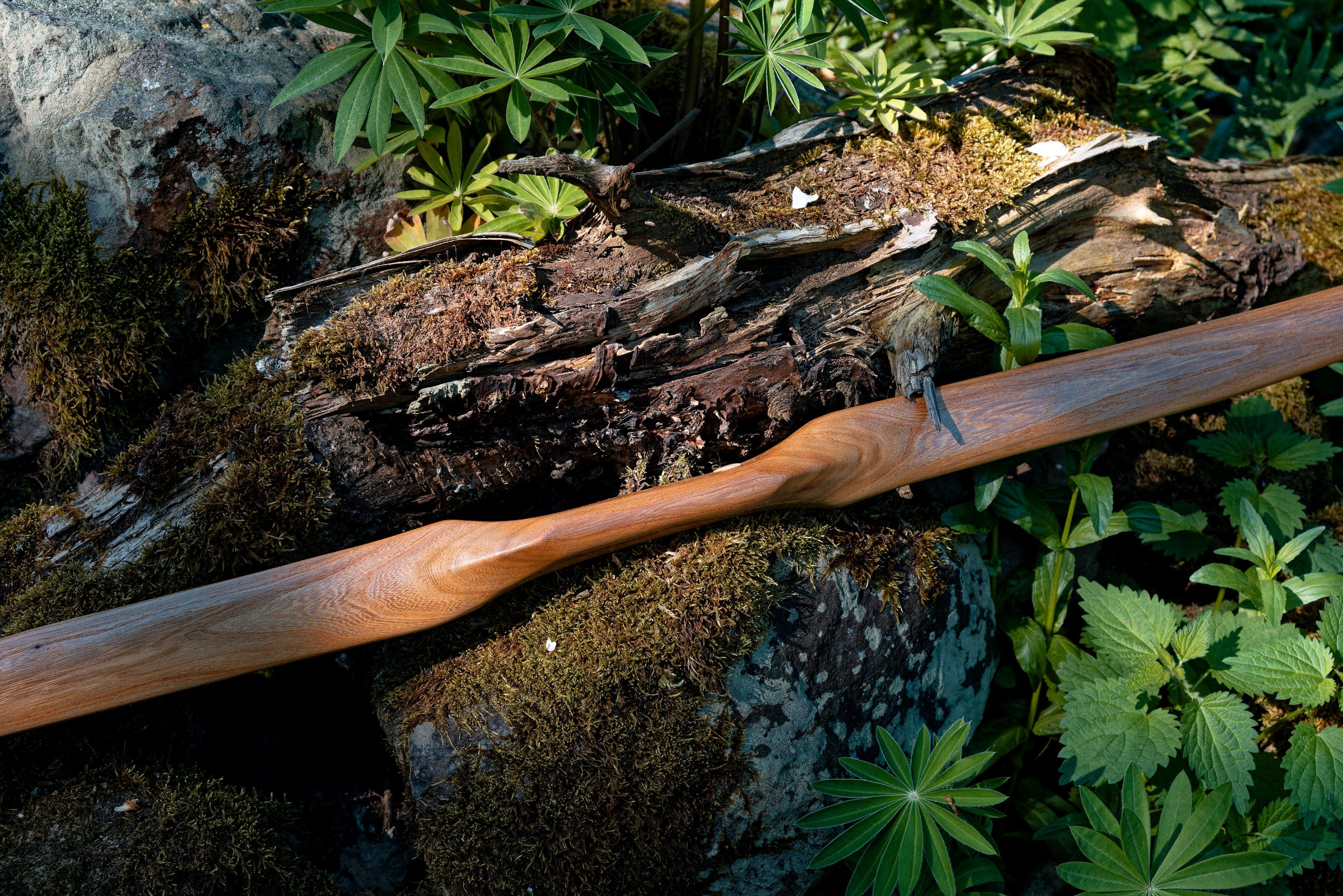

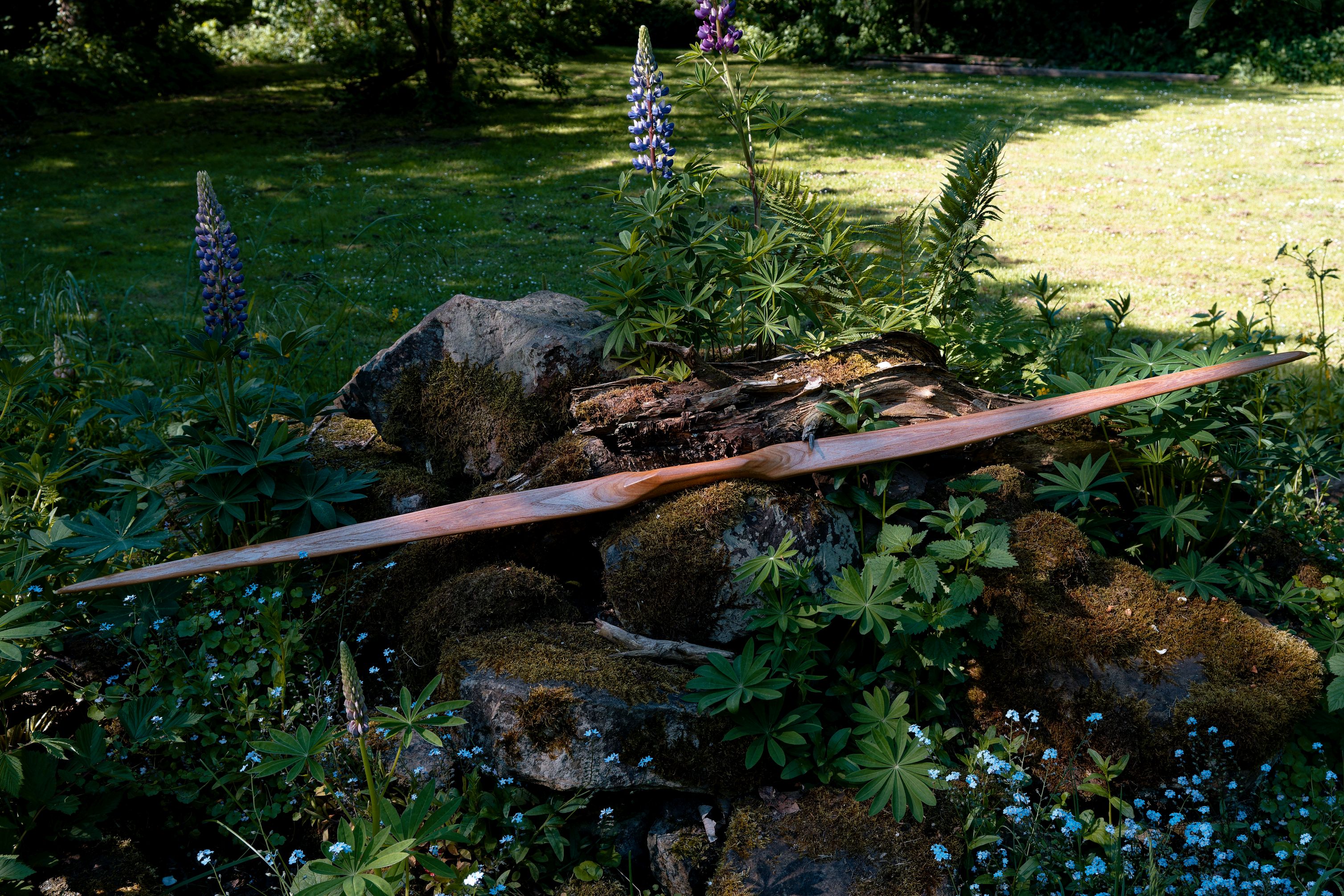

Hier eine kürzlich fertiggestellte Bergulme aus Splint- und Kernholz. Das Jahresringfreilegen war mal wieder ein Spaß, die reinste Buckelpiste der Rücken.
Daten:
Bergulme
1,72m ntN
45lbs@28"
Overlays und Arrowpass aus Geweih
Finish: Schellack und Danish Oil

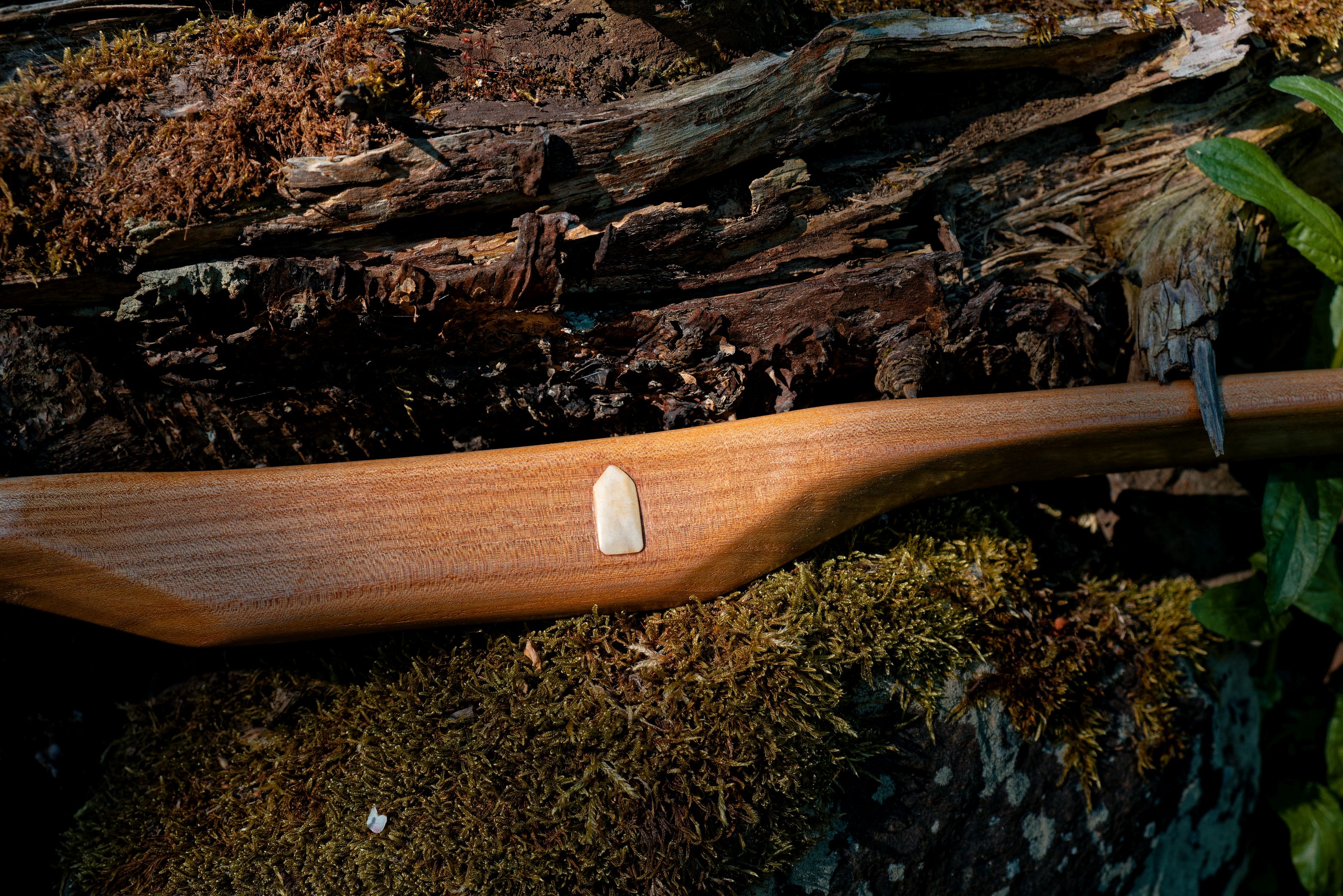

Ist der Griff so riesig oder sind deine Hände so klein?

@Neumi: Eine Mischung aus beidem. Ich habe Recht kleine Hände und der Griff ist etwas höher (etwas über 4cm) und länger (ca. 12cm) als sonst, da ich den Bogen für jemand anderen gebaut habe. Als riesig würde ich ihn jetzt aber nicht bezeichnen.

Bezüglich der Größe vom Griff: mMn. sieht der Griff von der Seite betrachtet nur wegen des Mittelgrates an den Fadeouts "so groß" aus.

Mir gefällt deine Griffgestaltung, sieht sehr harmonisch aus. Insgesamt ist deine Endbehandlung immer Extraklasse.

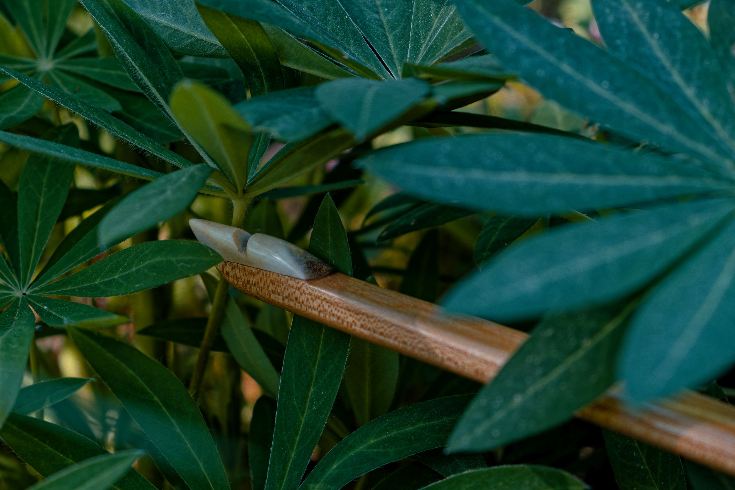

Was mir nicht so gefällt, sind oben aufgesetzten Nocken. Ist zwar technisch richtig, aber ich find's schöner, wenn das Holz drunter angeschrägt ist.

Rotzeklotz hat geschrieben: ↑14.05.2024, 13:00 Als riesig würde ich ihn jetzt aber nicht bezeichnen.
Hast recht, das täuscht auf dem Fulldraw-Foto. Auf dem Bild mit Standhöhe sieht man es besser, 12 cm iss ja auch nicht wirklich viel - mach ich auch oft.

Die Tipps sind leicht angeschrägt, aber stehen natürlich immer noch deutlich über - das ist natürlich Geschmackssache
