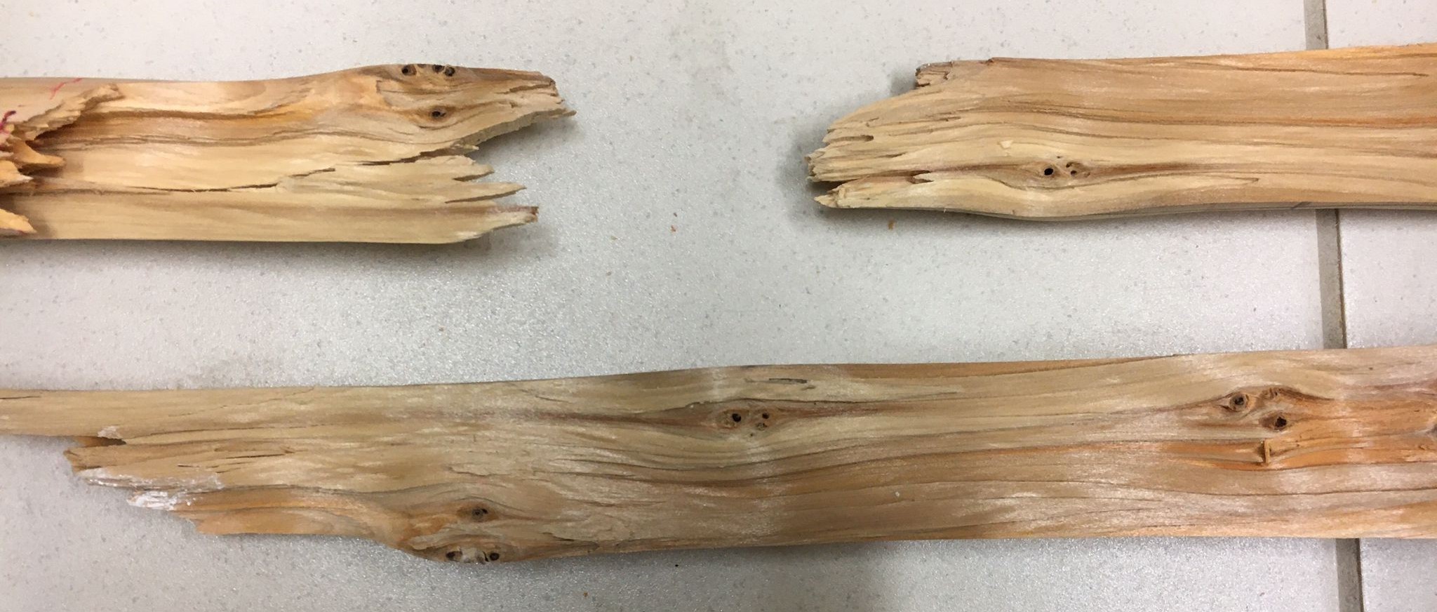

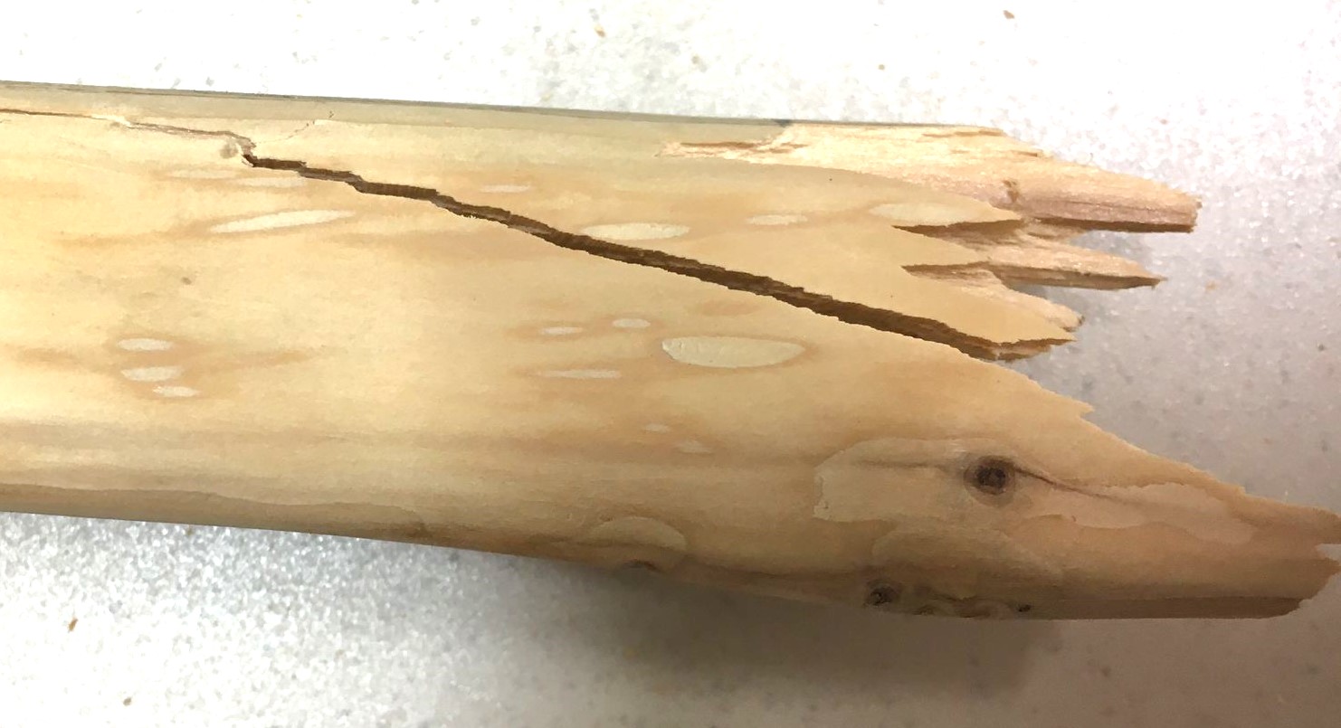

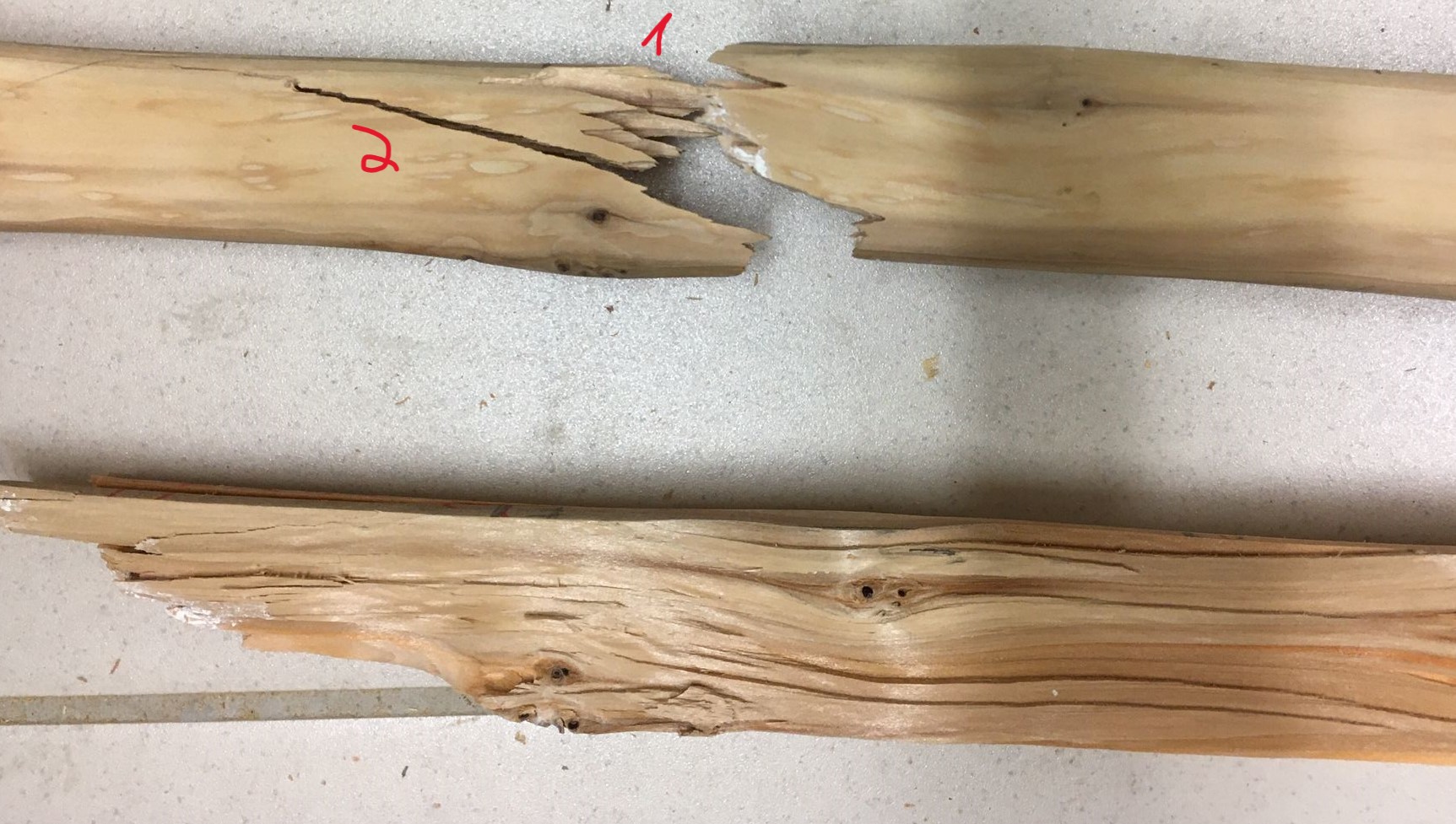

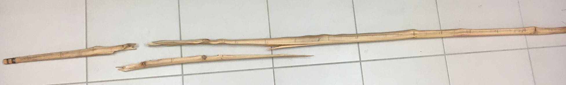

Bei den ganzen gelungenen Bögen, die hier im Forum präsentiert werden, dachte ich mir, ich zeige mal wie man es nicht macht und präsentiere mein neustes Bruchwerk:
Eibe, hatte bei 22" knapp 100#. Tiller war mit Sicherheit nicht perfekt, aber hat schon einigermaßen gepasst. Bei 24" gab's einen dumpfen Knall. Ironischerweise hatte ich genau die Stelle noch als zu steif markiert gehabt...
Meine Beobachtungen bisher:
  • Knappe 8% Feuchte gemessen an der Bruchfläche, ich vermute, das ist ein Ticken zu trocken für Eibe...
  • Die ersten 1,5 cm Splint hatte ich runtergenommen, da spröde (kein glatter Schnitt mit dem Ziehmesser, sondern hörte sich "rau" an beim Schneiden). Der Ring war anscheinend auch noch nicht gut genug.
  • Dicke Ringe im Allgemeinen, der Rückenring hatte gute 2,5 - 3 mm. Nicht optimal.
  • Ich vermute (habe aber absolut keine Ahnung!), dass der Riss bei (1) entstanden ist und sich über (2) ausgebreitet hat. Der WA war nämlich leicht tordiert und die Rissrichtung von (2) würde gut dazu passen.
  • Bei (2) sieht man schöne Treppenstufen, ich vermute, dass der Splint generell nicht der zugtoleranteste mehr war...
  • Der Bauch ist förmlich abgeplatzt. Ich vermute mal, dass das Holz die Scherspannung nicht gehalten hat.
  • Bruch mit dumpfen leisen Knall, kein Splitterregen. Recht unspektakulär gewesen.
  • Generell eher minderwertige Eibe, war deutlich leichter als meine andere Eibe (hab's leider nicht gewogen und die Reste schon klein gemacht...) [\list]
    Naja, immerhin etwas gelernt: für einen Warbow nur beste Holzqualität nehmen.
    Dachte, ich poste es mal für Interessierte und als Frusttherapie ;D

Typischer Bruch einer übertrockneten Eibe.

Genau, durch und durch versprödet. Das Bruchbild ist typisch dafür.
