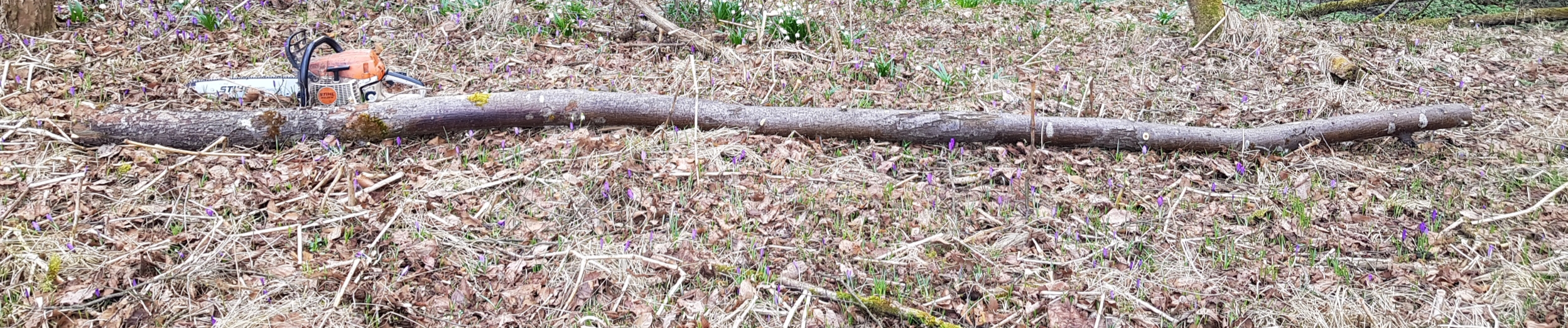

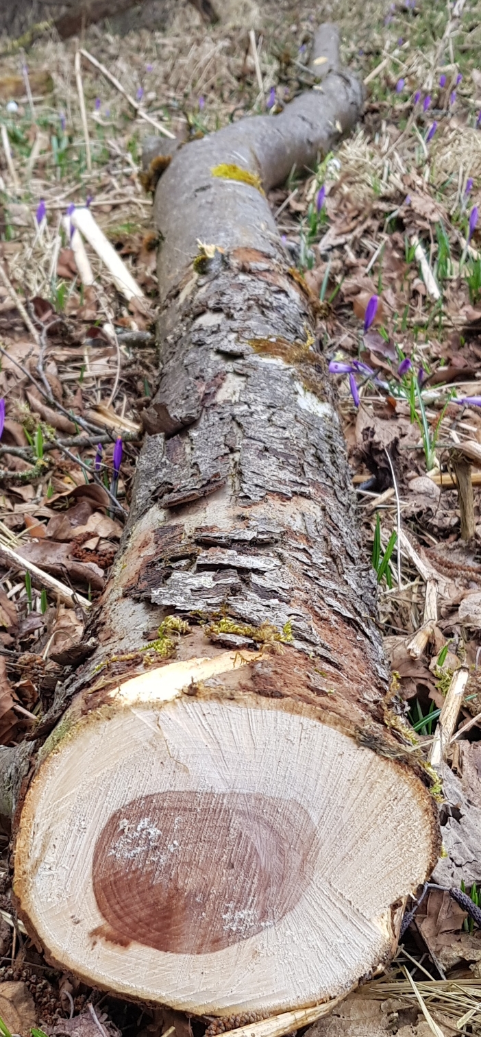

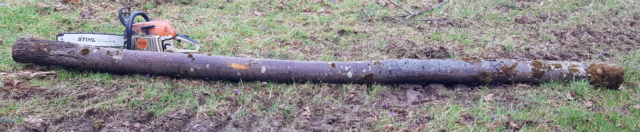

Gestern gesichtet
Heute mit Verstärkung angerückt
Soll ich gleich was machen oder als ganzes einfach langsam trocknen lassen?

Halb machen und Enden mit Holzleim zumachen. Bei allem ausser Eibe Rinde runter. Das ist die Standardmethode und das wurde hier auch schon 100 mal geschrieben

Bei Robinie ebenfalls die Rinde drauf lassen!

War der Meinung Rinde immer drauflassen wegen Rissbildung

Kann man, muss man aber nicht. Ist halt eine Viecherei zum Runtermachen, wenn sie mal trocken ist.
Lieber langsam im Kuehlen trocknen

Bei der Frage Rinde drauf oder runter geht es auch um kleine Lebewesen....🪳🪳🪳🪳
In Eibe und Robinie gehen die nicht... Unentschieden bin ich bei Schwarzdorn...🤔

Goldregen ist noch ein Holz, wo die Rinde unbedingt drauf bleiben muss oder der Splint runter muss. Selbst Saplinge mit dünnem Durchmesser reißen sonst bis tief in den Kern ein.
Zum Apfel:
Wenn du vor hast, Jahresringe abzunehmen um das Kernholz im Bogen zu haben, kannst die Rinde auch drauf lassen.
Wenn du die Rinde runter machst, würde ich das Holz komplett mit wasserlöslichem Weißleim versiegeln. Obsthölzer wie Schlehe, Kirschpflaume und Pflaume reißen sehr gerne. Mit Apfel habe ich zwar keine Erfahrung, vorsichtig wäre ich aber trotzdem.
