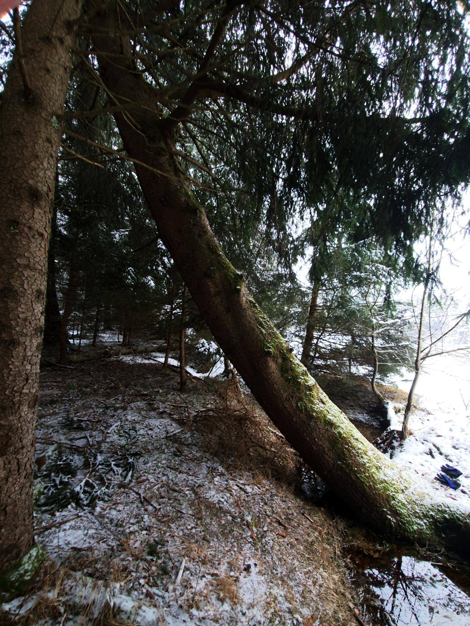

Heut war ich im Wald hinterm Haus bei meiner bereits bekannten schiefen Fichte, auf die man so schoen raufkraxeln kann und hab mir einen Ast geholt
Nicht besonders fett, aber geiler Ringcount und viel Druckholz:

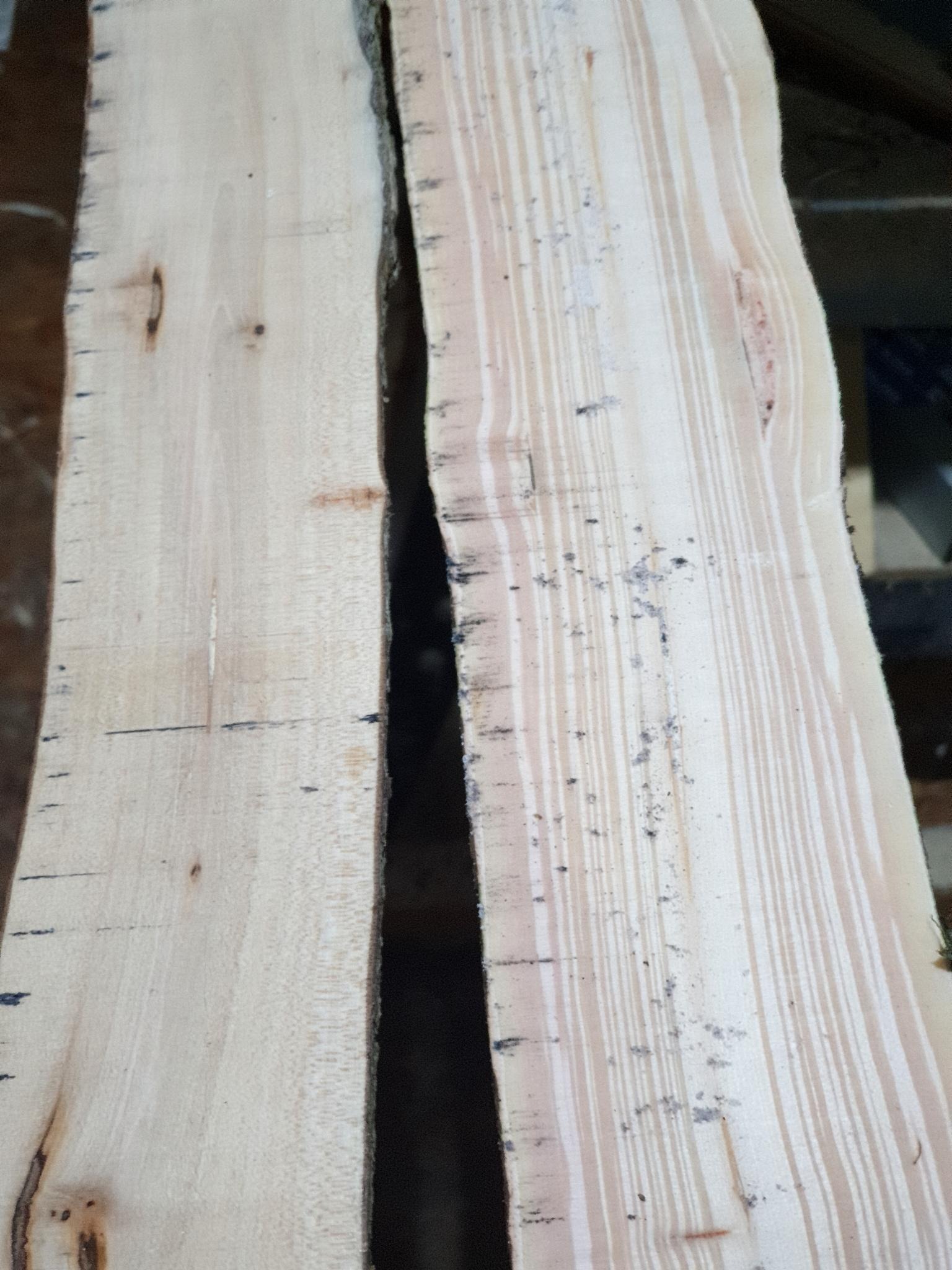

Mit der Spezialspachtel nackig gemacht und die Enden mit Leim zugebabst
Damit der Fichtenstengel nicht so allein ist, hab ich hinterm Haus noch einen Hasel umgemacht:
6mm-Ringe. Nicht grad das was Druckfestigkeit verspricht:
Das Ausziehen hab ich jetzt nicht nochmal fotografiert. Gefrorene Haselrinde geht mit dem Ziehmesserruecken ganz gut ab. Mit der Spachtel nicht.
Aufgesaegt hab ich beide mit der Bandsaege

Eichsfelder hat geschrieben: ↑15.01.2024, 20:56 Verhalten sich also alle anderen Nadelhölzer analog zur Eibe? D.h. je schmaler die Jahresringe, desto besser?
Die 6mm Ringe sind am Hasel. Enge Ringe sind bei Nadelholz halt equivalent zu dichterem Holz, was i.d.R fester ist.
Ist ja spannend, da es sich bei den üblichen Laubhölzern ja immer genau anders herum verhält.
Was Druckfestigkeit betrifft, soll Hasel bei 2-3mm besser sein. Schau mal nach den Hasel-Warbows von Fitzgerald
Hast du schon eine Idee was das Design betrifft? Bin echt gespannt, da ja Fichte und Co. von vielen Quellen oft als völlig ungeeignet bezeichnet werden.
Das Fichte nicht ganz ungeeignet ist hab ich schon vor Jahren und mehrfach hier gezeigt. Man muss halt was gegen die miese Zugfestigkeit machen und Astholz (Unterseite!) verwenden. Sonst wird das nix.
