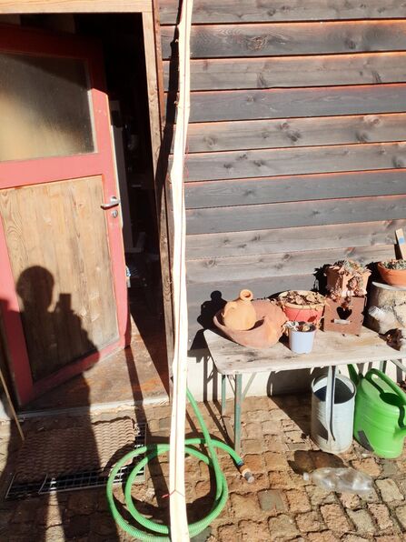

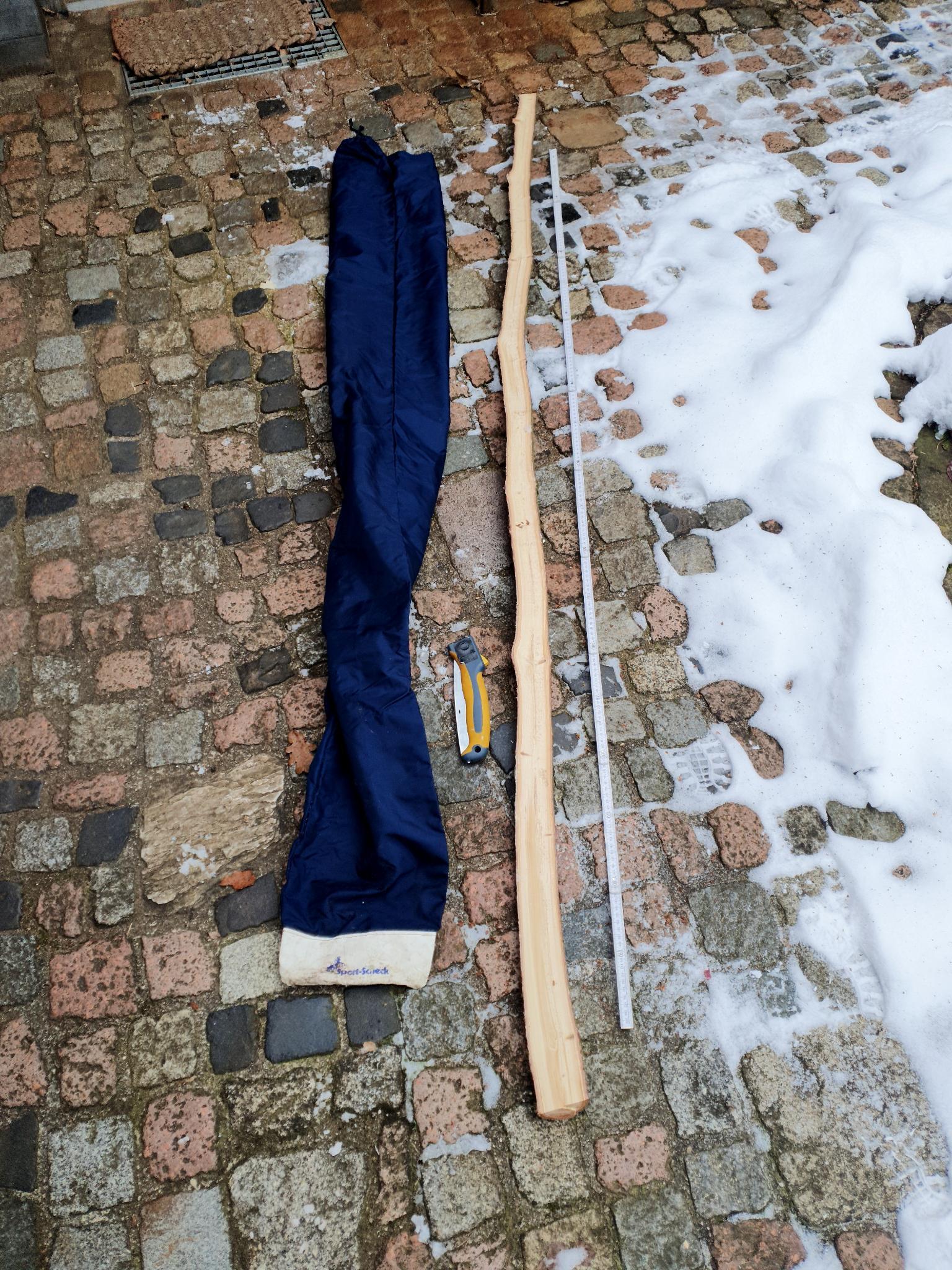

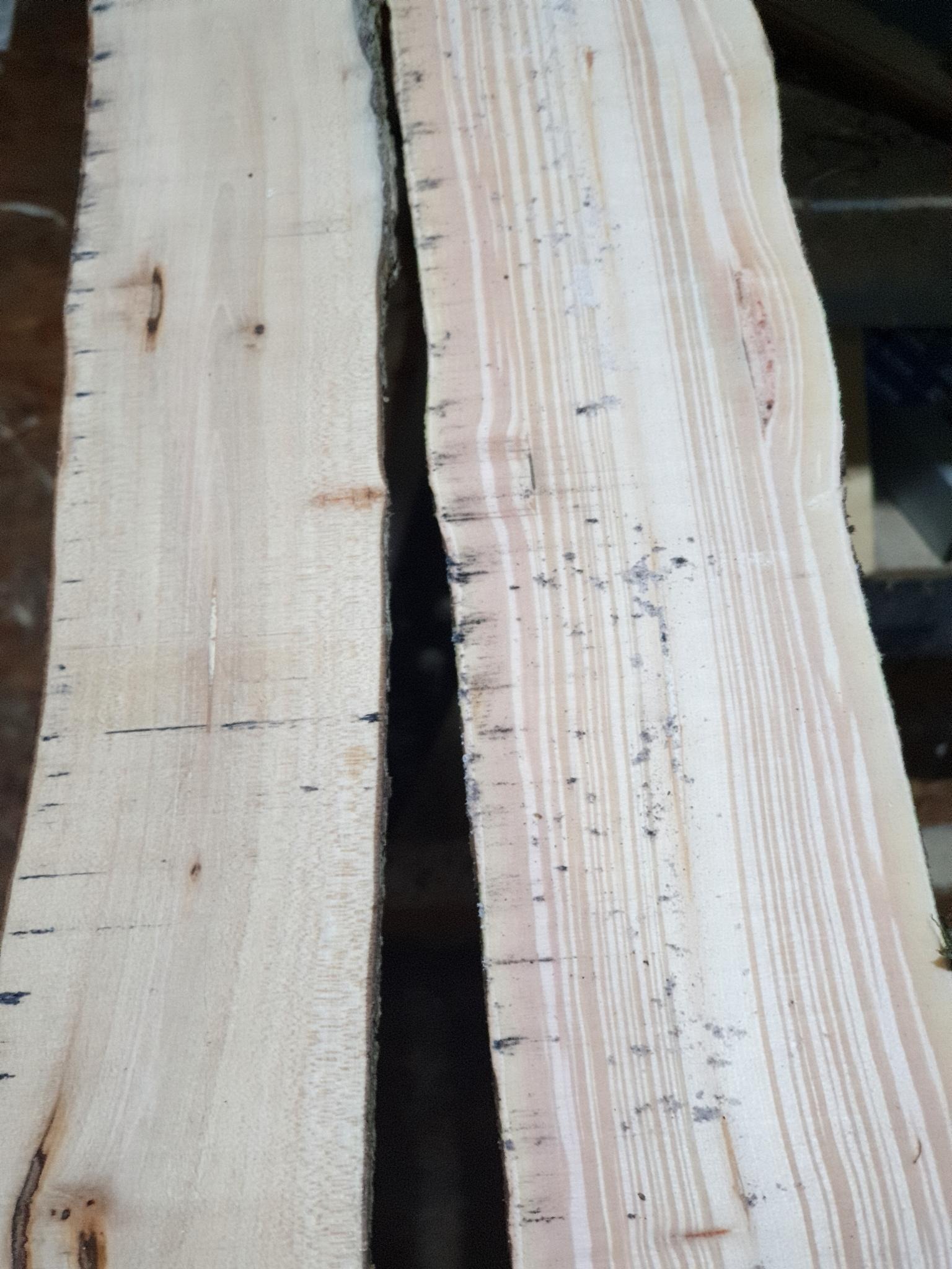

Heut war ich im Wald hinterm Haus bei meiner bereits bekannten schiefen Fichte, auf die man so schoen raufkraxeln kann und hab mir einen Ast geholt

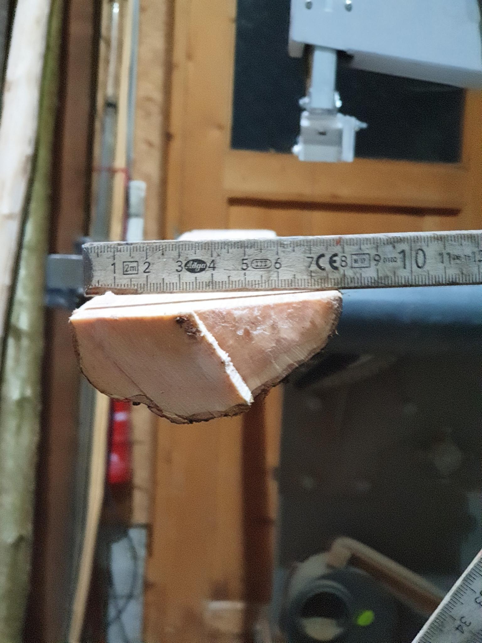

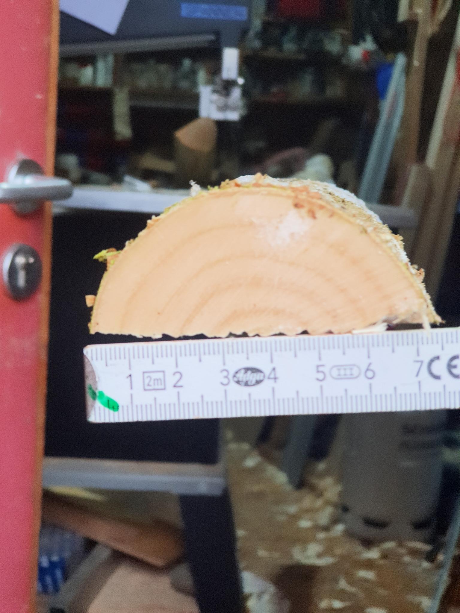

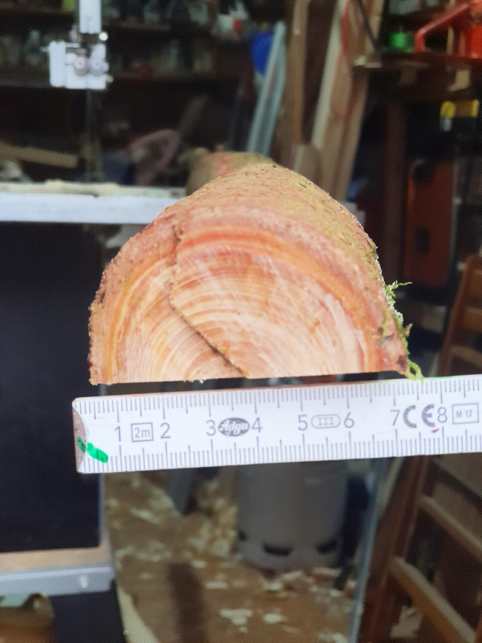

Nicht besonders fett, aber geiler Ringcount und viel Druckholz: Beim Transport mal wieder die gute alte SportScheck Bogenholztransporttasche benutzt: Mit der Spezialspachtel nackig gemacht und die Enden mit Leim zugebabst Damit der Fichtenstengel nicht so allein ist, hab ich hinterm Haus noch einen Hasel umgemacht: 6mm-Ringe. Nicht grad das was Druckfestigkeit verspricht: Das Ausziehen hab ich jetzt nicht nochmal fotografiert. Gefrorene Haselrinde geht mit dem Ziehmesserruecken ganz gut ab. Mit der Spachtel nicht.
Aufgesaegt hab ich beide mit der Bandsaege

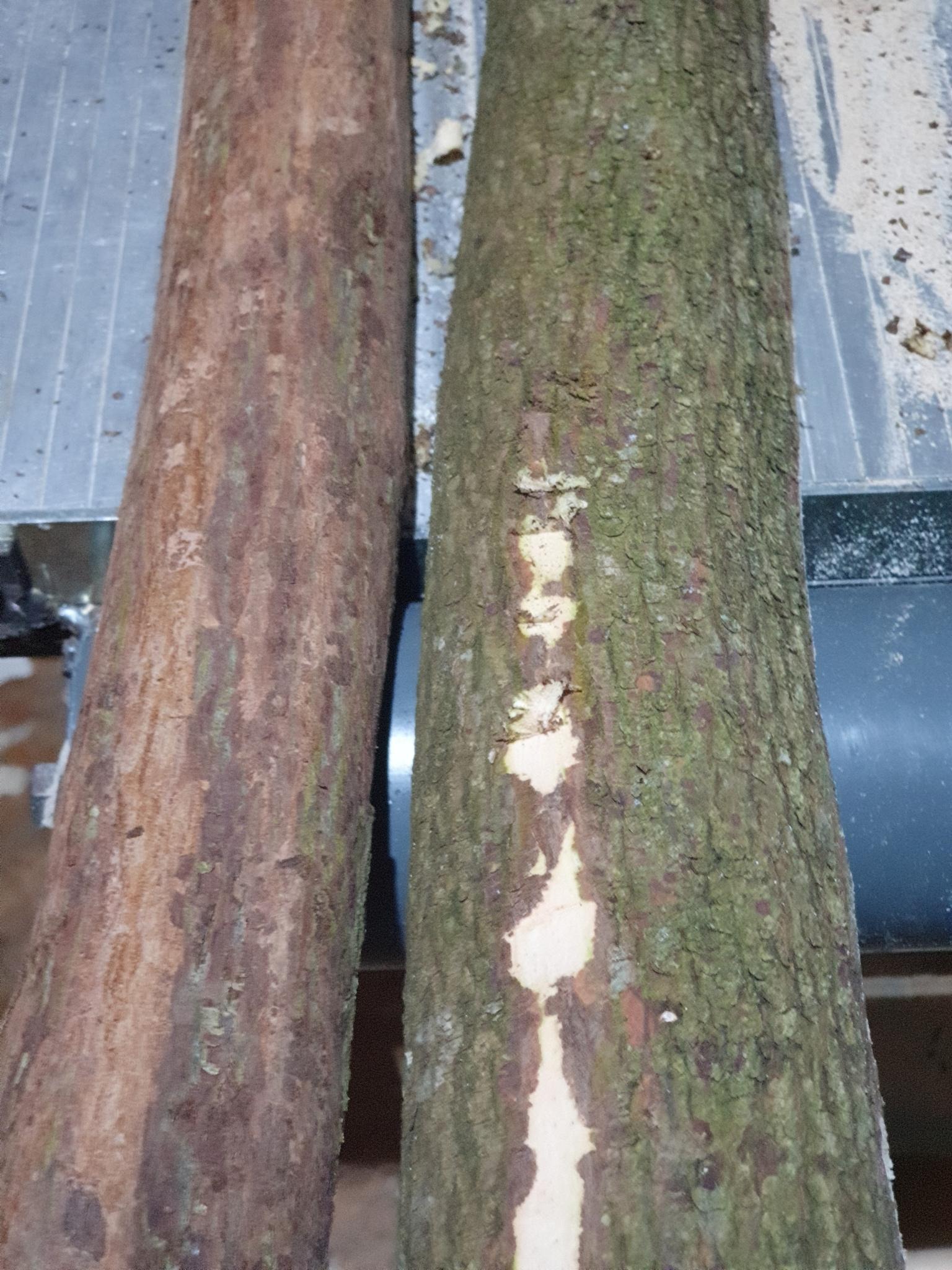

Heut hab ich die beiden aufgesaegt und der Verdacht, den ich beim Absaegen schon hatte, hat sich bestaetigt. Einer war tot. Eigentlich ist das ein NoGo, aber wenn er schon mal da ist schau ich mal ob er mitmacht. Immerhin ist er deutlich trockener.
Der kurze, tote Der lange: Deutlich sichtbar verschieden feucht: Auch beim Rinde abkratzen sieht man den Unterschied. Die trockene Rinde bleibt erstmal bis auf den losen Kram drauf. Mal schaun ob ich das so lass, oder ob ich's doch noch runterkratz Den Toten hab ich gleich ins Haus und im 1. Stock an den schoen warmen Kamin gestellt. Der andere darf noch ein paar Tage in der Werkstatt bleiben.

Verhalten sich also alle anderen Nadelhölzer analog zur Eibe? D.h. je schmaler die Jahresringe, desto besser?
Ist ja spannend, da es sich bei den üblichen Laubhölzern ja immer genau anders herum verhält.
Hast du schon eine Idee was das Design betrifft? Bin echt gespannt, da ja Fichte und Co. von vielen Quellen oft als völlig ungeeignet bezeichnet werden.

Ich denk, der koennt gehen. War mir beim Absaegen schon nicht ganz sicher ob der tot ist oder nicht, allerdings war's da auch schon fast dunkel.
Ich hab den halben Pruegel heut mal an den Enden aufgelegt und mit fast vollem Koerpergewicht belastet. Die 20cm Durchbiegen hat er ausgehalten. Ich glaub der ist noch nicht lang tot.

Die 6mm Ringe sind am Hasel. Enge Ringe sind bei Nadelholz halt equivalent zu dichterem Holz, was i.d.R fester ist.Eichsfelder hat geschrieben: ↑15.01.2024, 20:56 Verhalten sich also alle anderen Nadelhölzer analog zur Eibe? D.h. je schmaler die Jahresringe, desto besser?
Was Druckfestigkeit betrifft, soll Hasel bei 2-3mm besser sein. Schau mal nach den Hasel-Warbows von FitzgeraldIst ja spannend, da es sich bei den üblichen Laubhölzern ja immer genau anders herum verhält.
Das Fichte nicht ganz ungeeignet ist hab ich schon vor Jahren und mehrfach hier gezeigt. Man muss halt was gegen die miese Zugfestigkeit machen und Astholz (Unterseite!) verwenden. Sonst wird das nix.Hast du schon eine Idee was das Design betrifft? Bin echt gespannt, da ja Fichte und Co. von vielen Quellen oft als völlig ungeeignet bezeichnet werden.
Die Idee ist momentan aus dem Hasel ein Backing zu hobeln und die Bauerneibe auf die Bauchseite zu pappen. Das funzt eigentlich ganz gut: viewtopic.php?f=16&t=32588&p=582618

Das Fichtenstangerl ist raus. Um da ein Backing draufzupappen ist das zu krumm. Ich hab ihn zwar aufgespannt gehabt, aber da ging gar nix.
