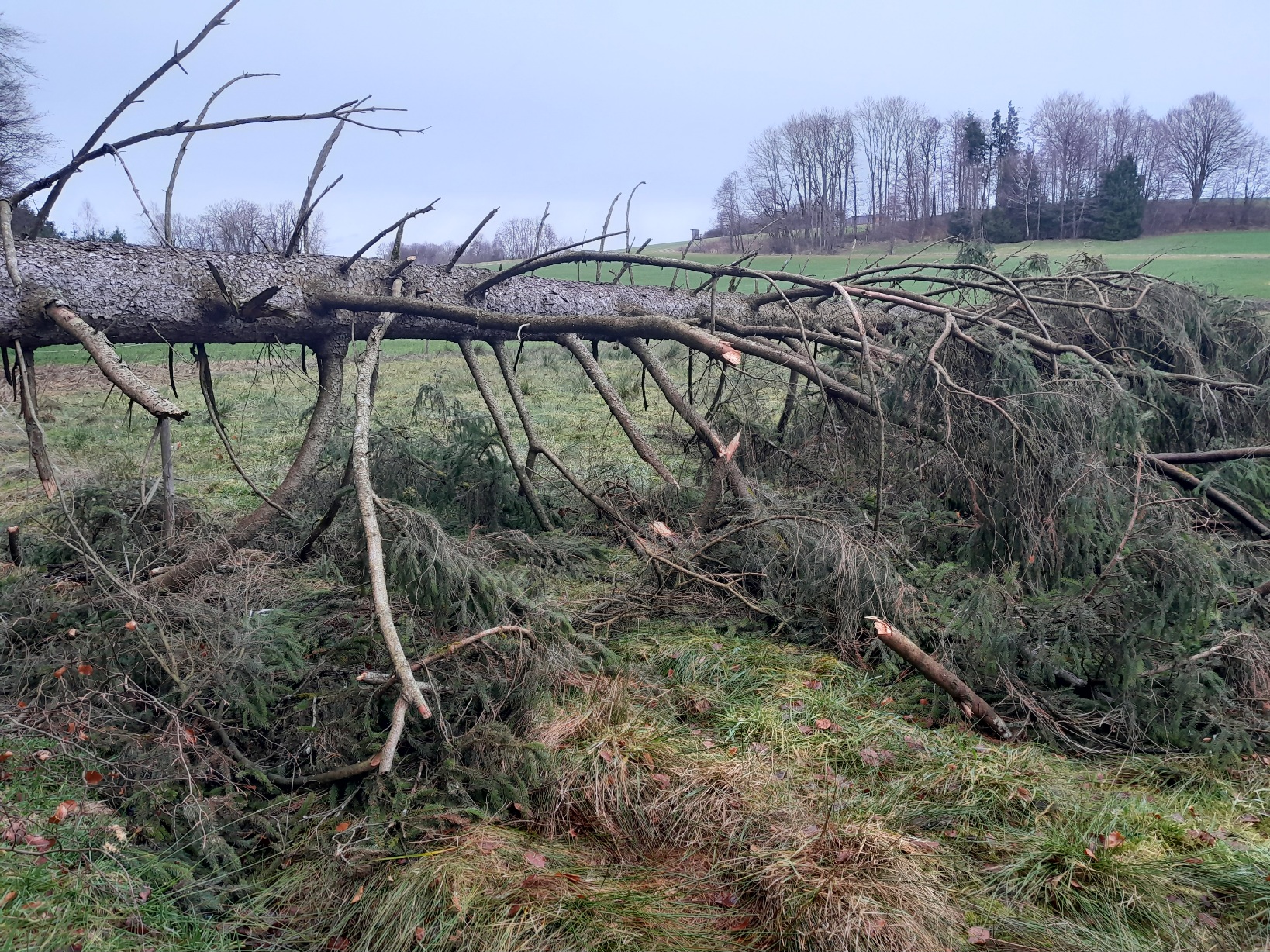

So ich will dann auch mal...
Rottanne Müde Rottanne Schlafen
Sollte eindeutig sei

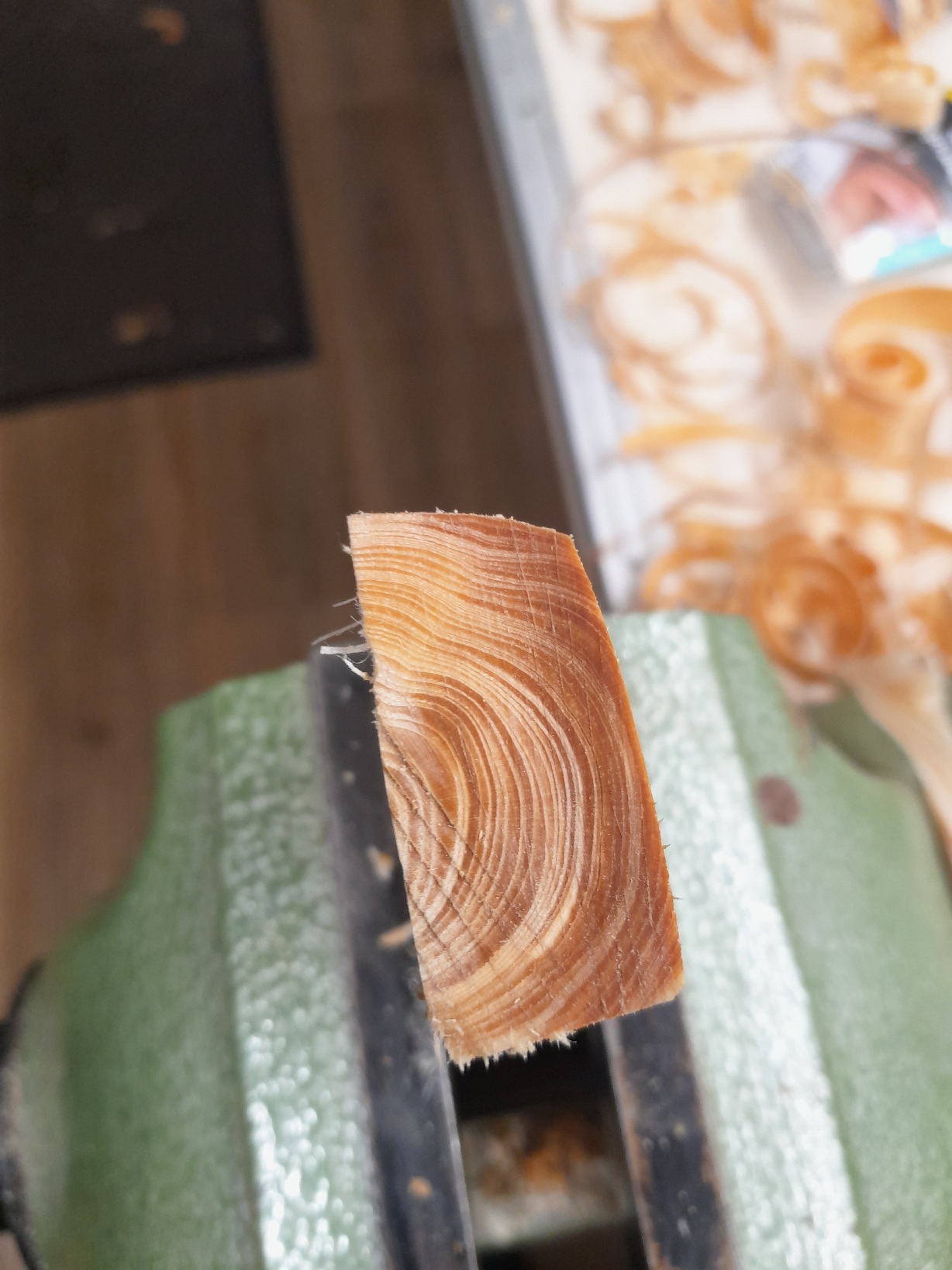

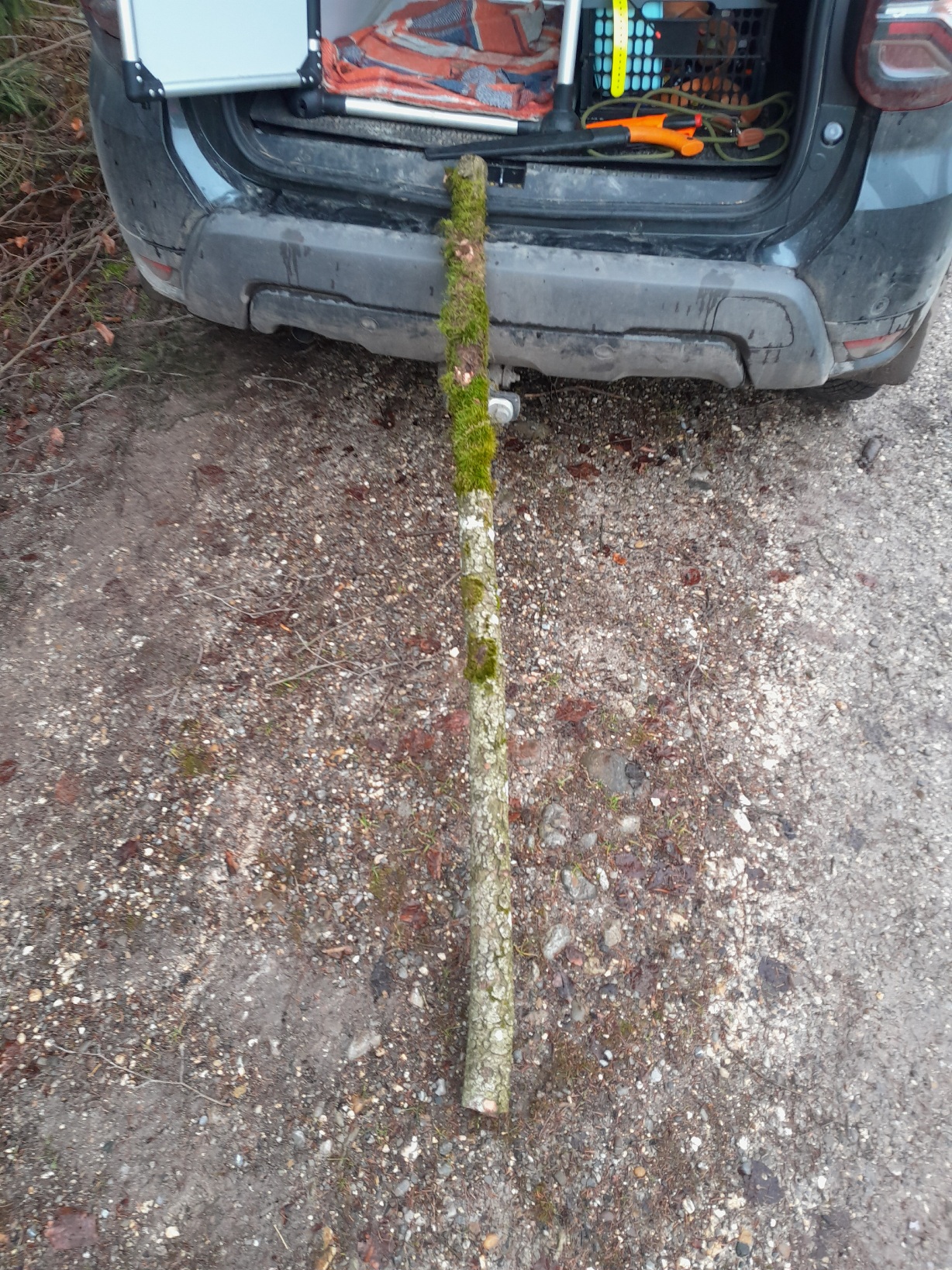

Ein Ast hat mir gut gefallen. Geerntet mit Fiskars Handsäge

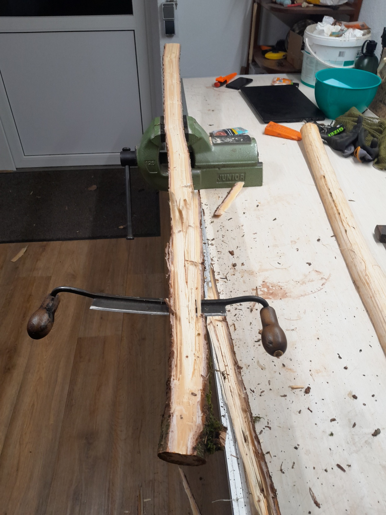

Astoberseite mit Ziehmesser grob bis übern Markkanal entfernt

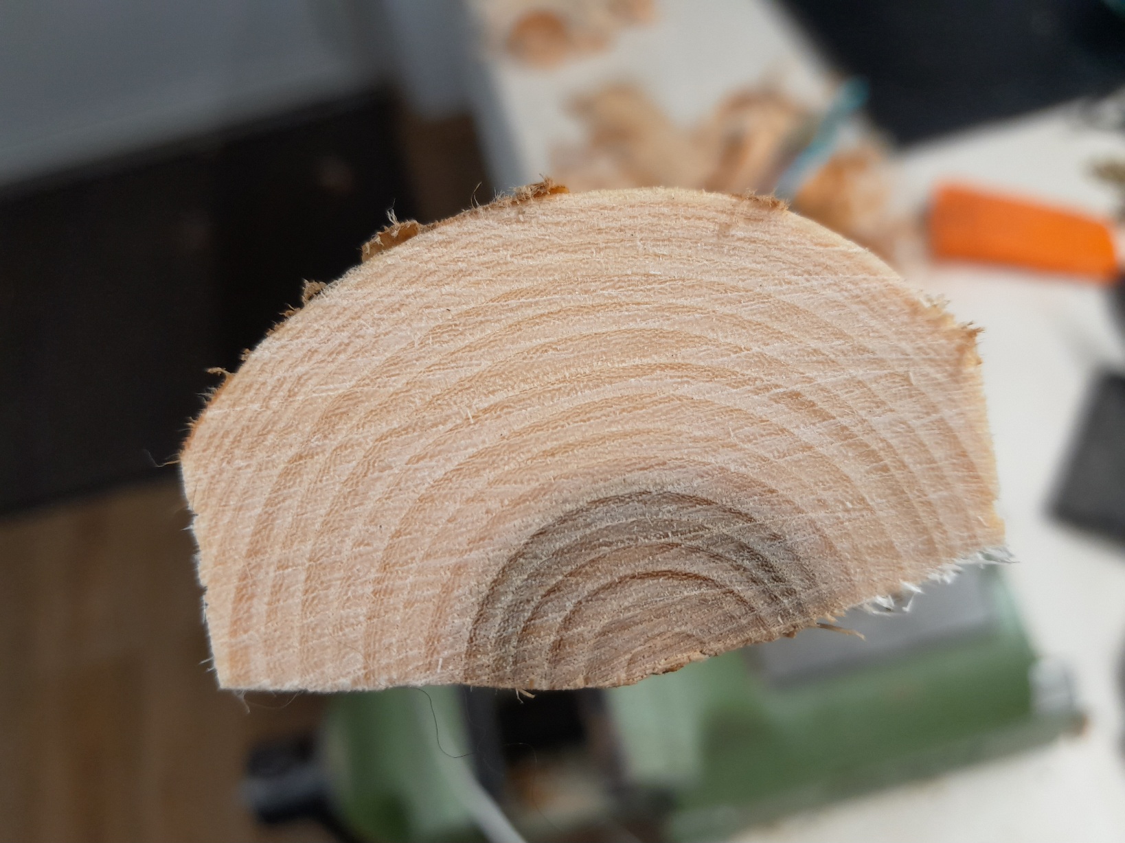

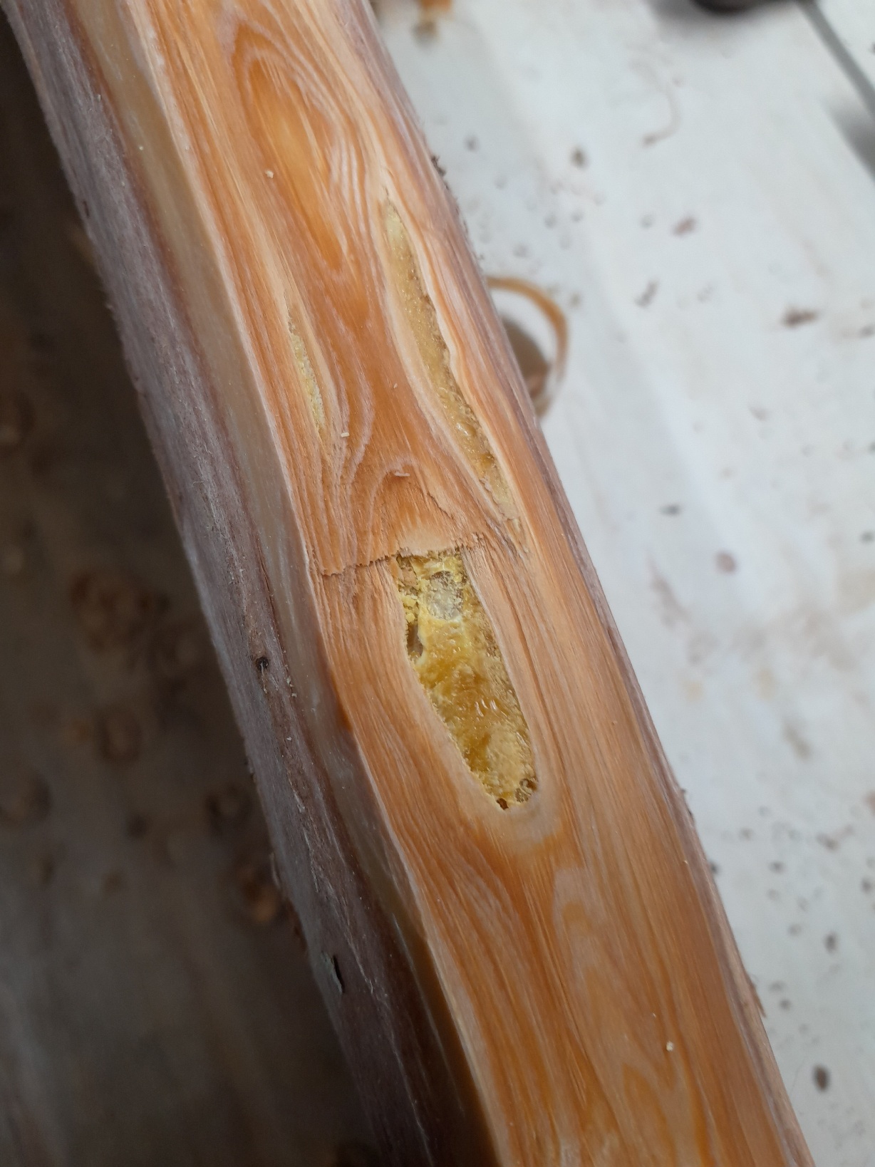

Astunterseite mit Ziehmesser entrindet und mim Zimmermannshobel grob begradigt. Hierbei kamen Harzeinschlüsse zu Tage
Mit Schnitzmesser grob in dicke Laminatform gebracht und anschließend halbiert

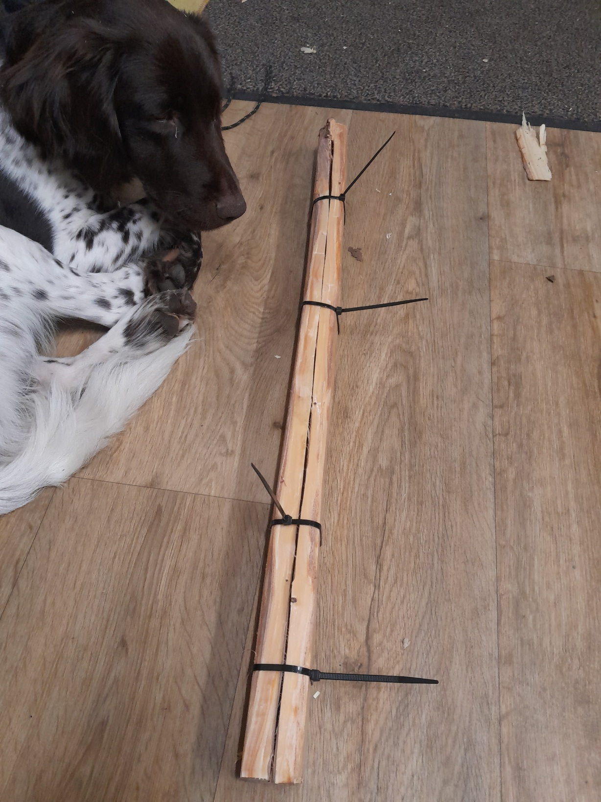

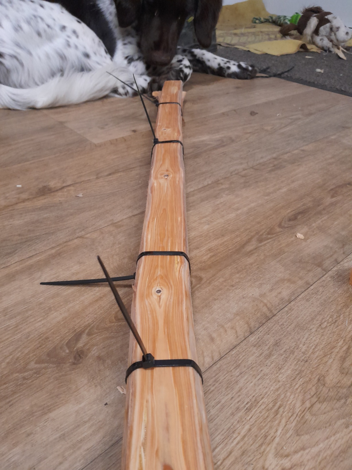

Mit Kabelbinder zusammengetackert und gewogen

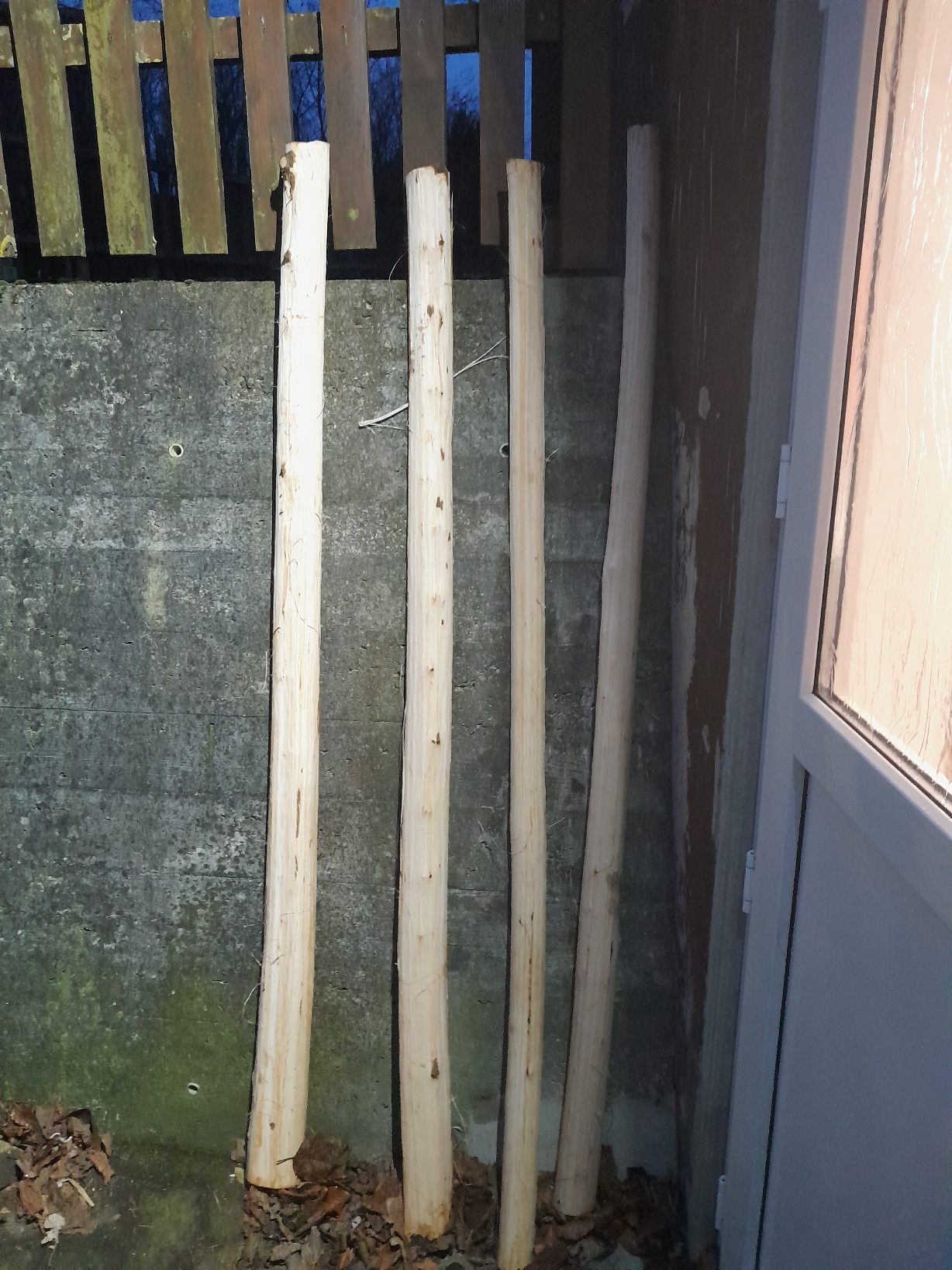

Im reinsten Ulmenparadis was schönes zu finden das unter 10cm liegt war gar nicht sooo einfach

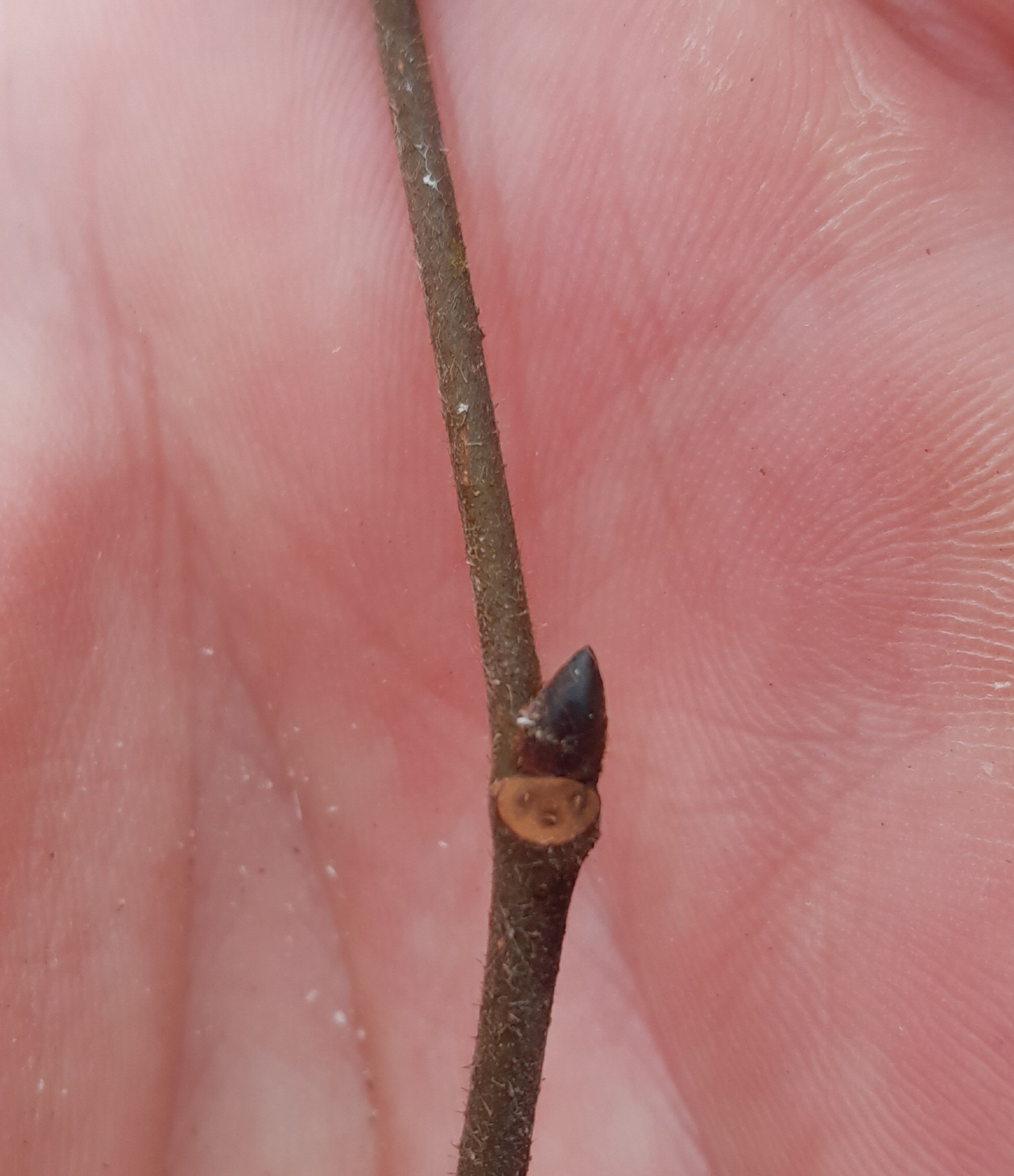

Knospe der Bergulme
Knospe der Bergulme
Direkt im Wald den Großteil der Rinde abgezogen und daheim gespalten. Die zwei dickeren sind haaaart an der Grenze was den Durchmesser angeht.

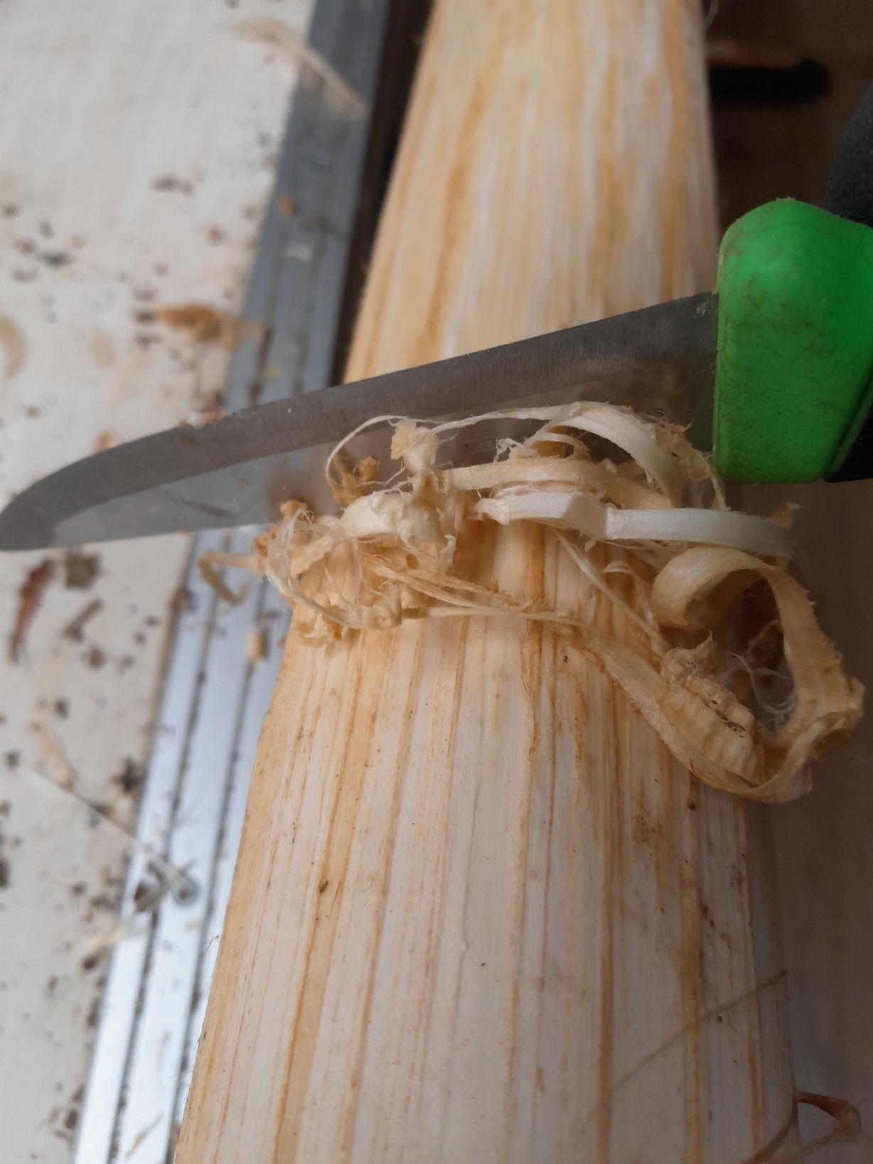

Bast mit der Rückseite des Messer abschaben

Alter Schwede, sind die Ulmen gerade :o bin ich echt mal gespannt, ob die so gerade bleiben.
Die Fichte sieht ja auch super aus, haufenweise Druckholz.

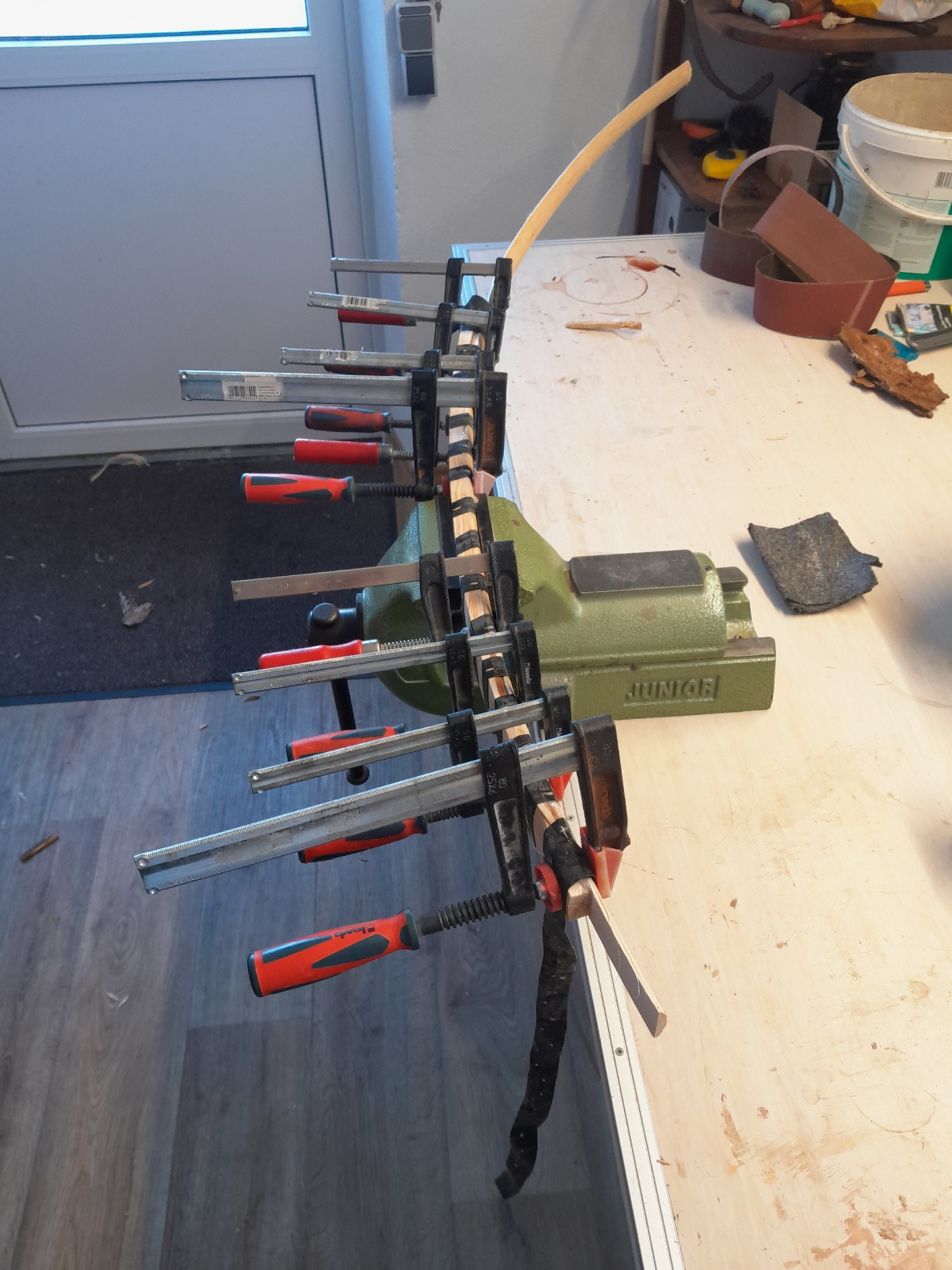

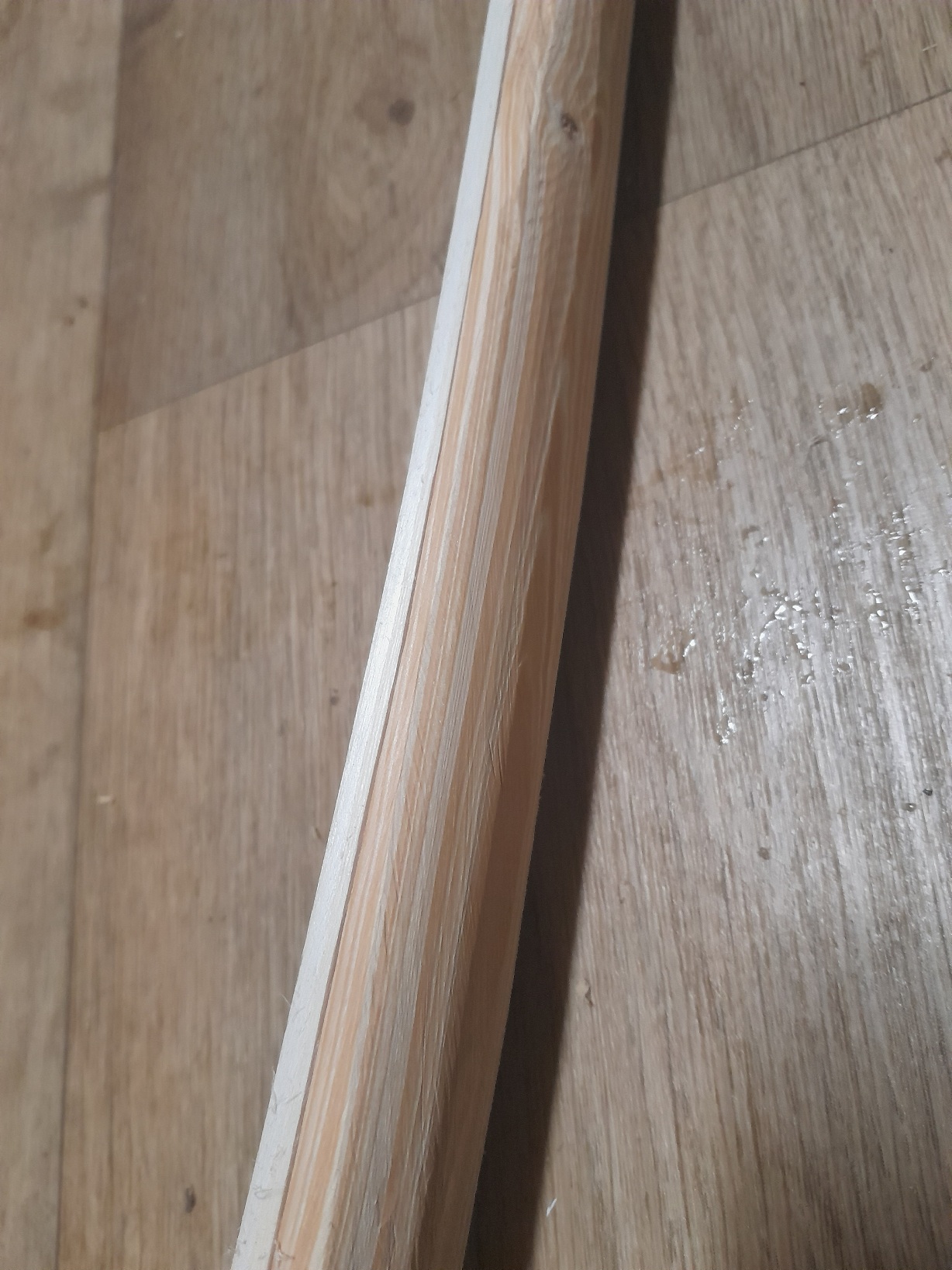

So zwischenzeitlich ist es bei mir auch weitergegangen. Viele Gedanken und Pläne gemacht und wieder verworfen.
Die erste Ulme hab ich mit Schnitzmesser, Hobel und Bandschleifer zu einem 5-8mm dicken Rückenlaminat verarbeitet. Auch die zwei Fichtenlaminate hab ich plan geschliffen.
Grad eben habe ich das erste Fichtenlaminat aufgeklebt.
Dabei ist mir folgendes aufgefallen:
-Ich hasse laminieren
-Ich sollte vor dem Kleber anmischen kontrollieren ob ich Endfest oder 5Min Epoxy in der Hand hab... naja muss halt das 5Min Epoxy heben ;D
Dafür dauerts nicht so lange bis es weiter geht 8)

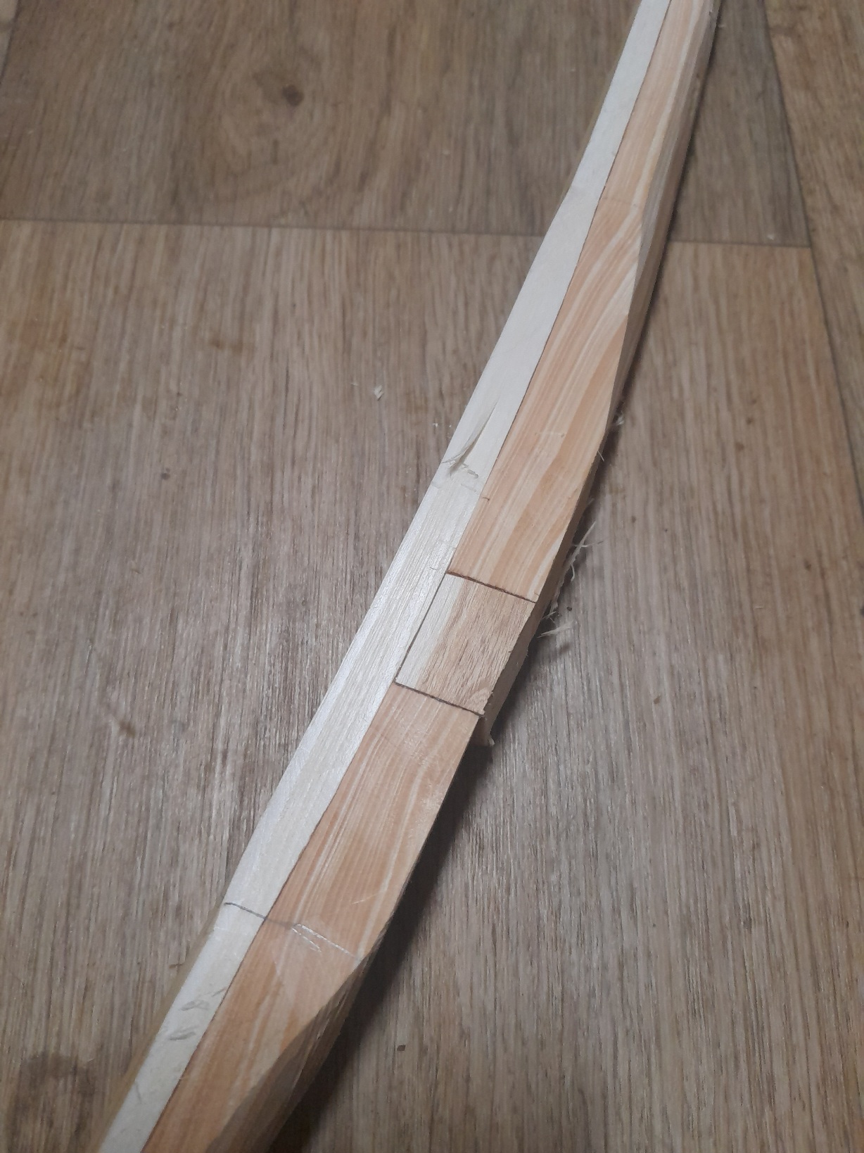

Mitlerweile sind beide Fichtenteile aufgeklebt und mal grob in Form gebracht
In der Mitte musste ich ein kleines Stück Ulme einkleben, da die Fichten nicht lang genug waren.

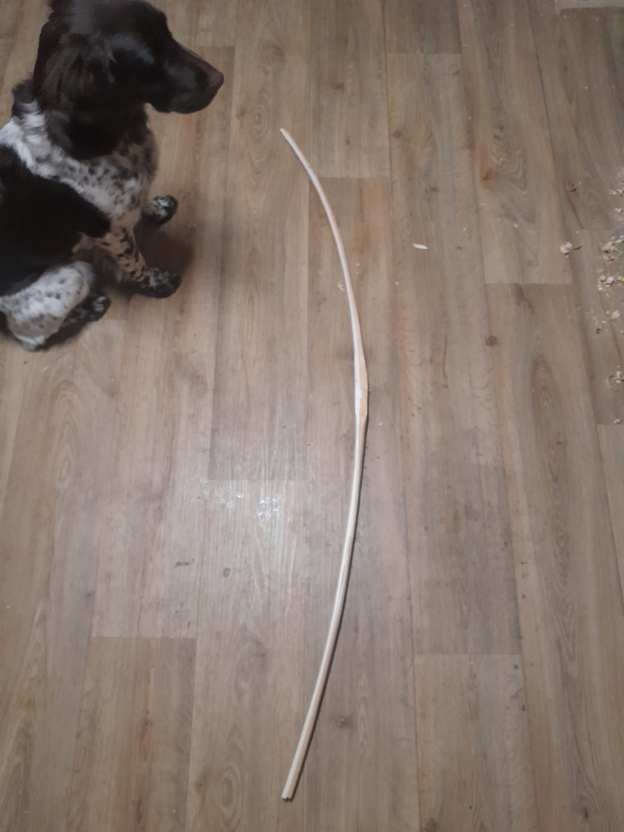

So schauen die Wurfarme aktuell aus
Ein paar unschöne Stellen mit Harzeinschluss gibt es leider. Vermutlich werde ich diese auskratzen und mit Kleber füllen wenn sie im Biegebereich liegeb
Nächster Schritt:
Griff planschleifen und aufbauen
Wurfarme sauber in Form bringen - anschließend Bodentiller versuchen zu überleben
Lg Tom Tom

Guten Morgen TomTom,
Wie lang ist der Rohling denn? Im ersten Bild und im Vergleich mit deinem Gund sieht er recht kurz aus.
Gruß Martin
Beiträge: 4000
Hat Dank erhalten: 39 Mal
Re: Saplingbow 16 Tom Tom, Bergulme, Rottanne
@Indie12
152cm von Ende zu Ende

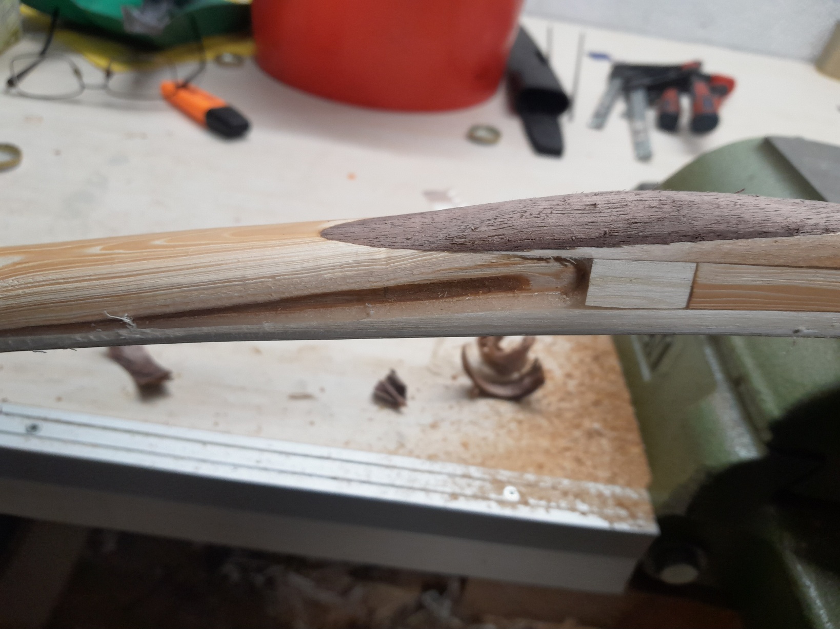

Ich habe den Griff zuerst mit einem Reststück der Ulme aufgebaut dabei aber die Klebefuge etwas versaut und deswegen ein frisches Stück Walnuss aus der Restekiste aus Frust verklebt. Da ja sogar Osage genommen werden darf dürft ihr mich gerne steinigen...

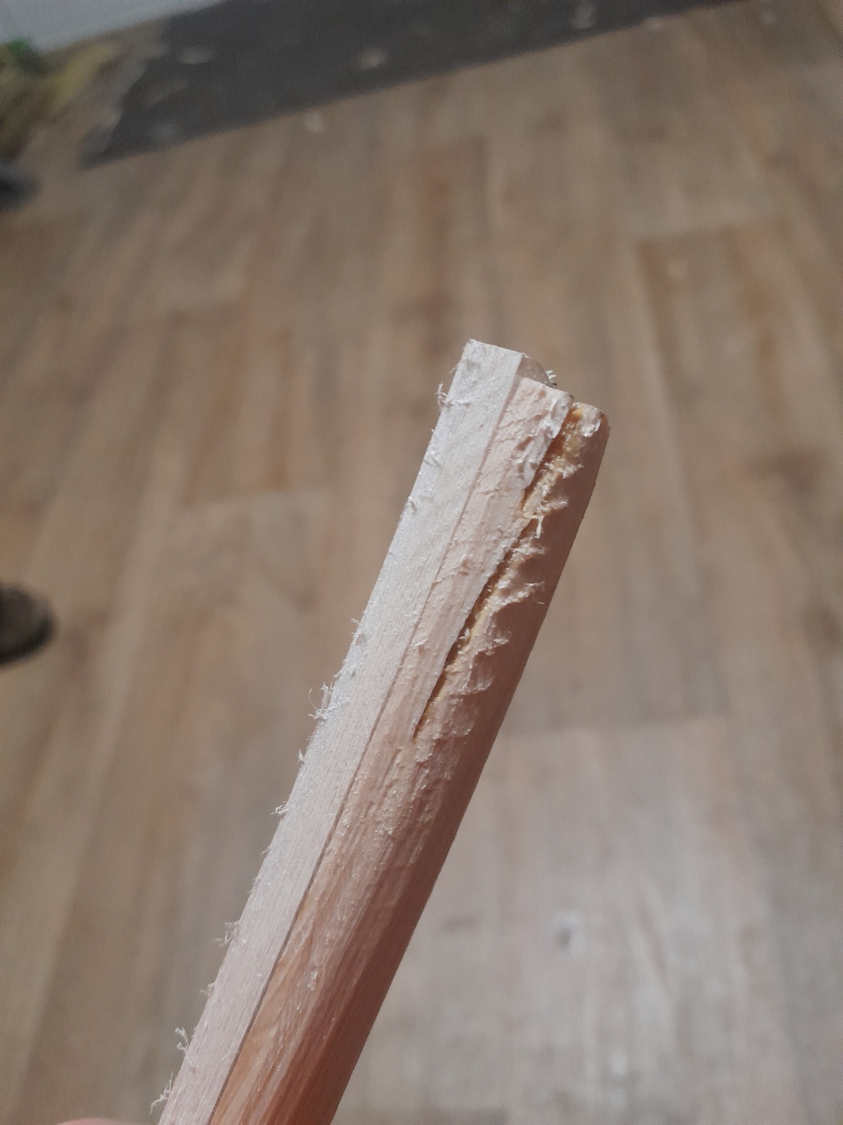

Griff grob in Form gebracht. Hier sieht man gut eines der Probleme. Eines der Fichtenlsminate hatte sich seitlich verzogen und ließ sich nicht besser verleimen. Mal schauen ob ich das ganze an der Stelle einfach schmaler mache oder noch was einklebe - wovon ich nicht ausgeh da ich kleben hasse...

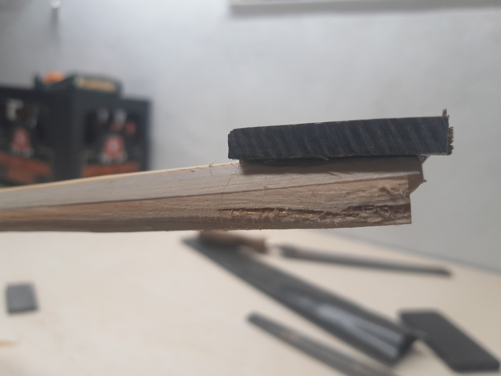

Der Bodentiller steht mitlerweile. Sorgen machen mir die gut 10cm Reflex.

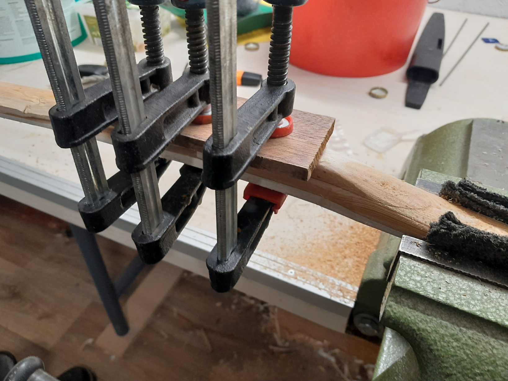

Overlays mache ich gerne auf dem Hubhobel Plan den ich auf eine plane Fläche lege
5 Minuten Epoxy und festdrücken sollte reichen
