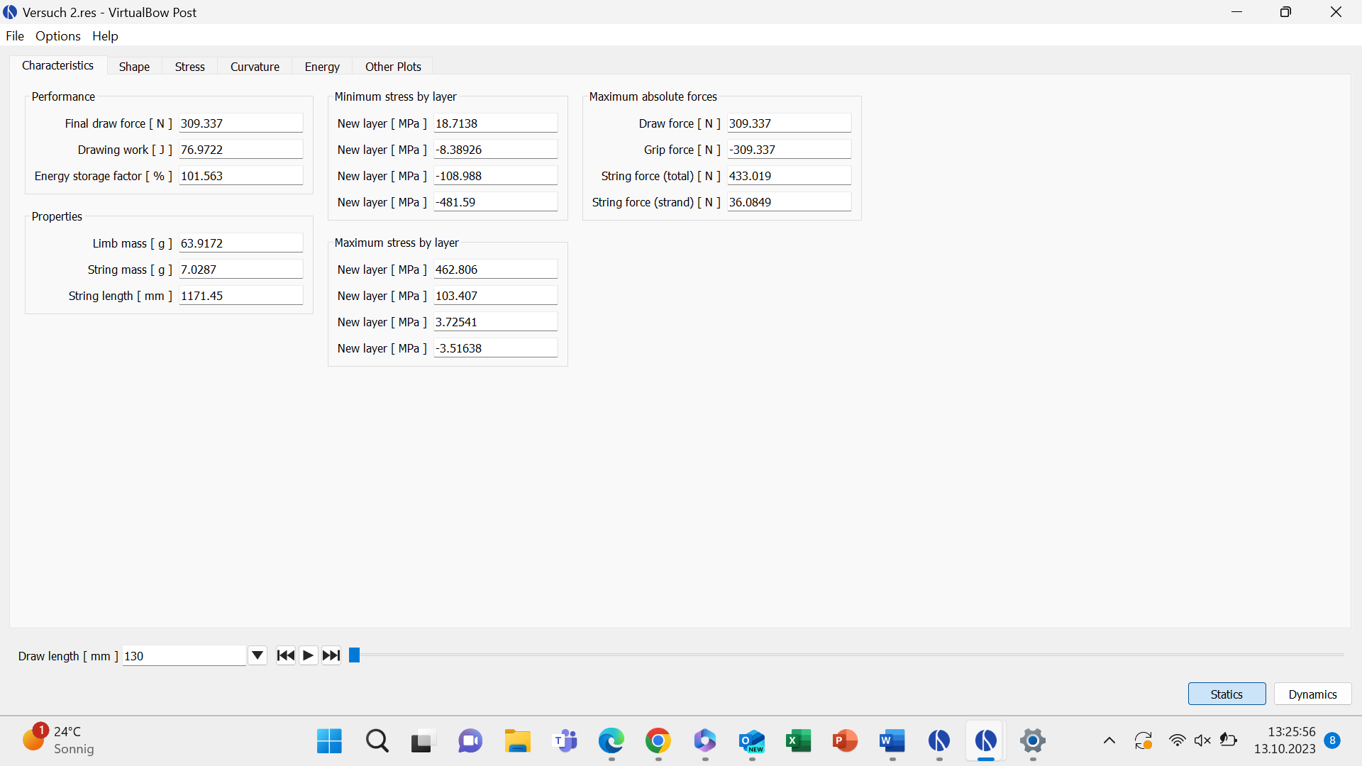

Hat jemand die Dichte und Elastizität von Bearpaw Glas? Ich finde nicht und bräuchte die für die Programme.
Aber besonders ist super für den Start für mich.

Ich hab es bisher nicht geschafft, bei Bearpaw anzurufen.
Ich habe letztendlich doch Standartwerte für Glaslaminat gefunden und die genutzt.
Der Bogen soll insgesamt 48" Länge haben und 70# Zielgewicht haben, bei 24" Maximalauszug.
Für das Holz habe ich die Werte für Esche genommen.
Die Wurfarme sind 9,5mm getapert auf 4mm mit 1mm Glas.
Breite ist 25mm getapert auf 16mm.
Mir kommen die Maße viel zu überdimensioniert vor. Was ist eure Meinung?
Re: Laminierter Kurzbogen? 50"
Das wird so niemand vernünftig beantworten können.
Da dein Design ja so noch niemand gebaut hat.
Glas hat leider bei Bearpaw extreme Streuungen in der Steifigkeit.
Bei normalen Zuggewichte um 40# habe ich je nach Charge vom Glas teilweise Streuung von +/-10#.
Hier aber trotzdem mal ein paar Einschätzungen zu deinen Werten von einem Glas-Bogen Bauer.
DickenTaper von 5,5mm auf den kurzen Bogen halte ich für massiv zu viel.
Bei einem 60" "Langbogen" habe ich je nach Modell irgendwas zwischen 0 und 2mm.
Mein 50" Hybrid (D/R Bauform) hat einen 30cm langen Griff (Fade-Fade).
Bei dem komme ich mit 1mm Glas mit 4mm Kern etwa auf 35#@28" Je nach Charge können es aber auch nur 30 oder 40+ sein.
Bei meinem 50" würde ich also für 70#@24", also wahrscheinlich was um die 85#@28" wohl etwa 8-9mm Kern benötigen.
Der Wert scheint also nicht ganz abwegig zu sein.
Ein 60" Hybrid mit 110# lag bei ca 9,5mm Kern mit 1,3mm Glas.
Aber, ul es nochmal zu betonen, der DickenTaper erscheint mir für einen Glas-Bogen dieser Länge äußerst ungewöhnlich.
So viel Taper hat vielleicht ein 74" länger Hill-Style-Langbogen.
Es sei denn, du hast die 9,5mm in der Mitte vom Griff und der Taper ist nicht gleichmäßig.
vielen Dank für deine Antwort!
Das ist sehr interessant für mich.
Der Bogen hat quasi keinen Griff. Im Griffbereich ist er etwas stärker, um zu viel Belastung zu vermeiden, grundsätzlich biegt er sich aber auch da leicht mit.
Ich hatte den Taper zuvor geringer, dann bog sich der Bogen aber sehr stark um den Griffbereich und weniger an den Wurfarmenden. Das kam mir problematisch vor.
