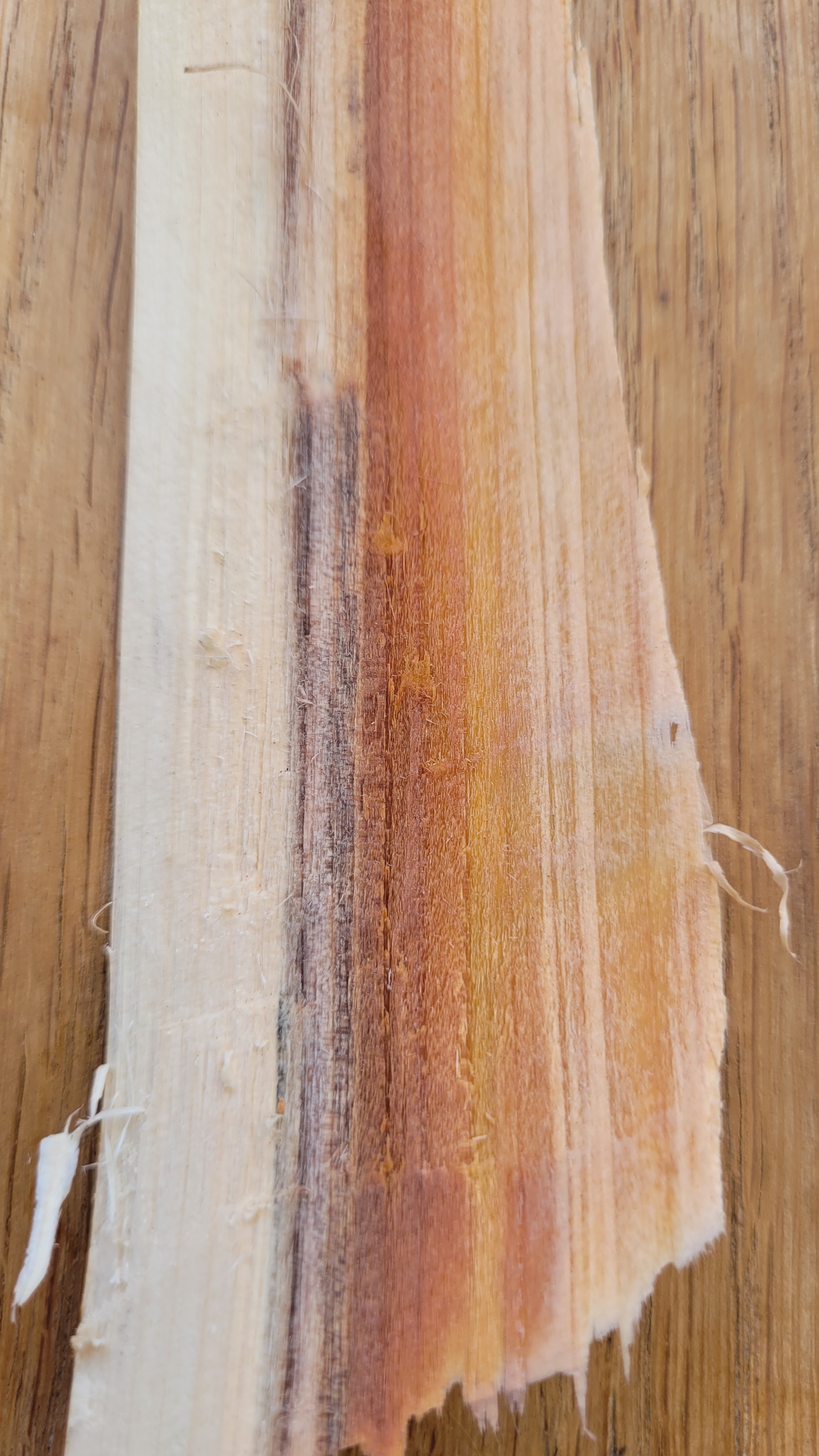

Die Freude über meine kürzlich erworbene Eibe hat sich etwas getrübt :( .
Vorallem bei den etwas dickeren Stücken ist eine dunkle Verfärbung zwichen Splint und Kernholz.
Ich hab mal einen Streifen runter geschnitten und mir das etwas genauer angeschaut. Die stellen fühlen sich nicht unbedingt spröde oder so an.
Ist das ein Pilzbefall?
Kann ich das ganze zeug als Brennholz entsorgen oder ist das nur eine kosmetische Sache.

Hey Doughal,
such mal unter "Bläue".
Dann wirst du fündig.

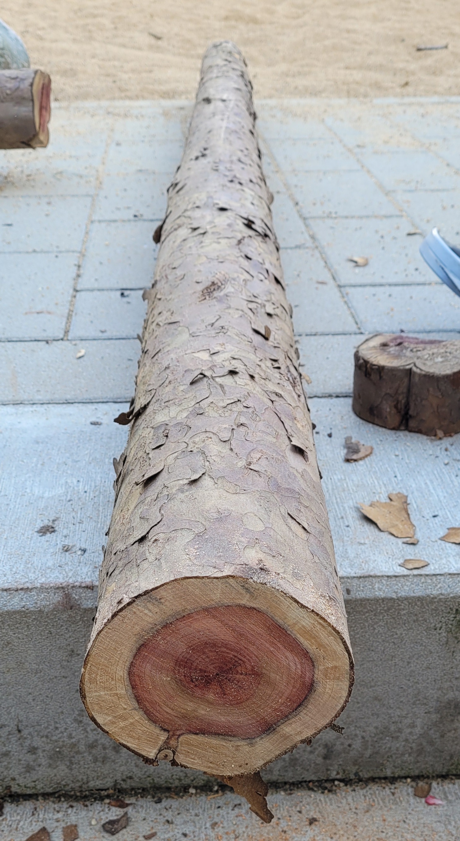

Dann hab direkt noch eine frage.
Dieser Stamm hat eine Seite mit vielen Ästen und eine( auf dem Foto zu sehen) die so gut wie Astfrei ist.
Der hat ca 12cm Durchmesser.
Spricht irgendwas dagegen den so wie er liegt horizontal zu spalten ?
So wie ich das sehe hat die Eibe kein druckholz wo ich drauf achten müsste.
Beiträge: 3989
Hat Dank erhalten: 36 Mal
Re: Dunkle Verfärbung bei Eibe
Säg die schlechte Seite weg.
Klar kann spalten funktionieren aber du würdest dich ärgern wenns schief geht.
Zum schwarzen Streifen: ich hab schon 110# mit sowas gebaut und die schießt immer noch
Lg Tom Tom

Zum aufsägen hab ich leider nix anderes als eine Handsäge. Ich werde dann versuchen die schlechten Seiten mit einem Beil runter zu arbeiten.

Wenn du dir spalten nicht zutraust (ich würde spalten, wenn man langsam macht und immer wieder kontrolliert, geht da eigentlich nix schief, bei mir zumindest), säge auf der schlechten Seite alle 15-20cm bis zum Markkanal ein und spalte dann diese Stücke ab. Ist nach spalten und Band/Kettensäge wohl die schnellste Methode.

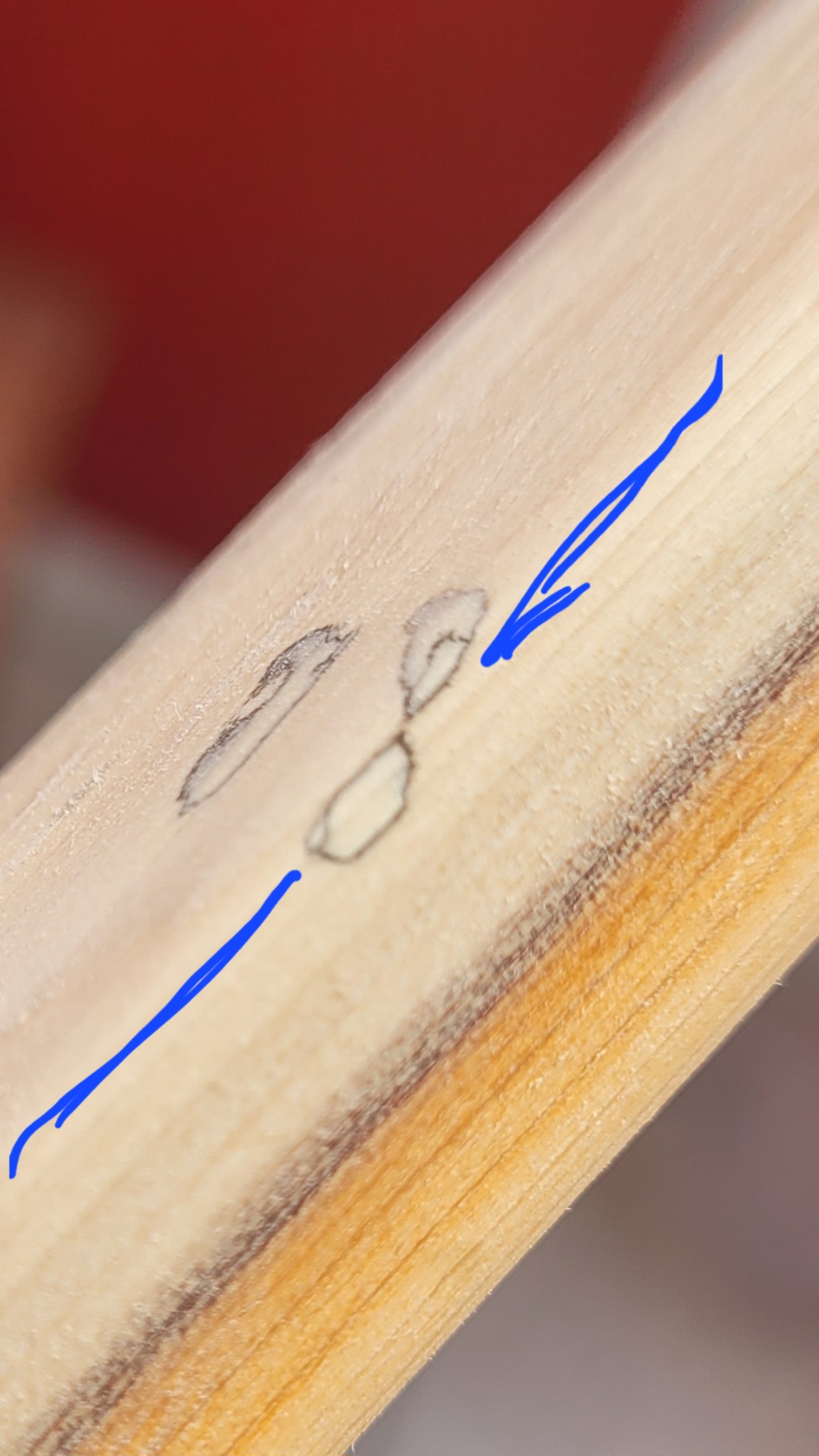

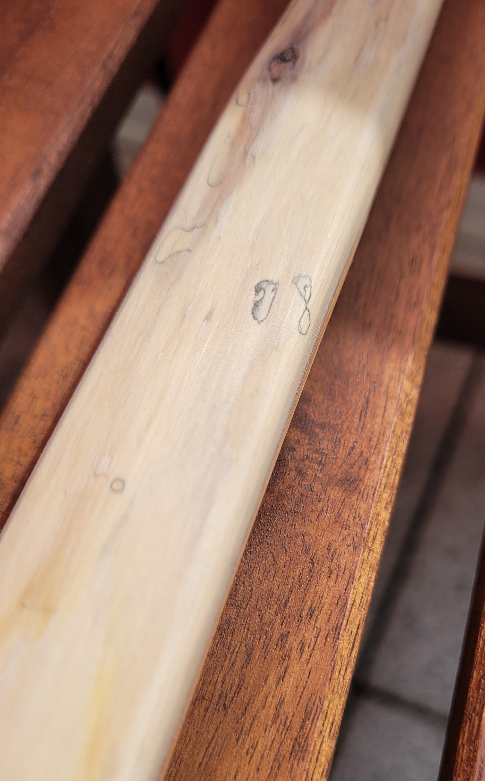

Ich hab hab aus Mangel an anderem Holz und Ungeduld mal angefangen einen der Eibenstaves zu bearbeiten.
Dabei sind mir, meiner Meinung nach, noch weitere Pilz Arten über den Weg gelaufen. Ich hab versucht hier im Forum was ähnliches zu finden aber habe nix gefunden.
Hatte jemand schon mal solche Stellen in Eibe?
Vom bearbeiten her fühlen die sich unproblematisch an.
Und in Späne von den Stellen lässt sich auch problemlos ein Knoten machen.
Aber so ganz trau ich denen irgendwie nicht.
Grüße,
Daniel
Beiträge: 6692
Hat gedankt: 265 Mal
Hat Dank erhalten: 369 Mal
Sieht nach Resten des abgetragenen Jahrrings aus. Einfach wegschaben.

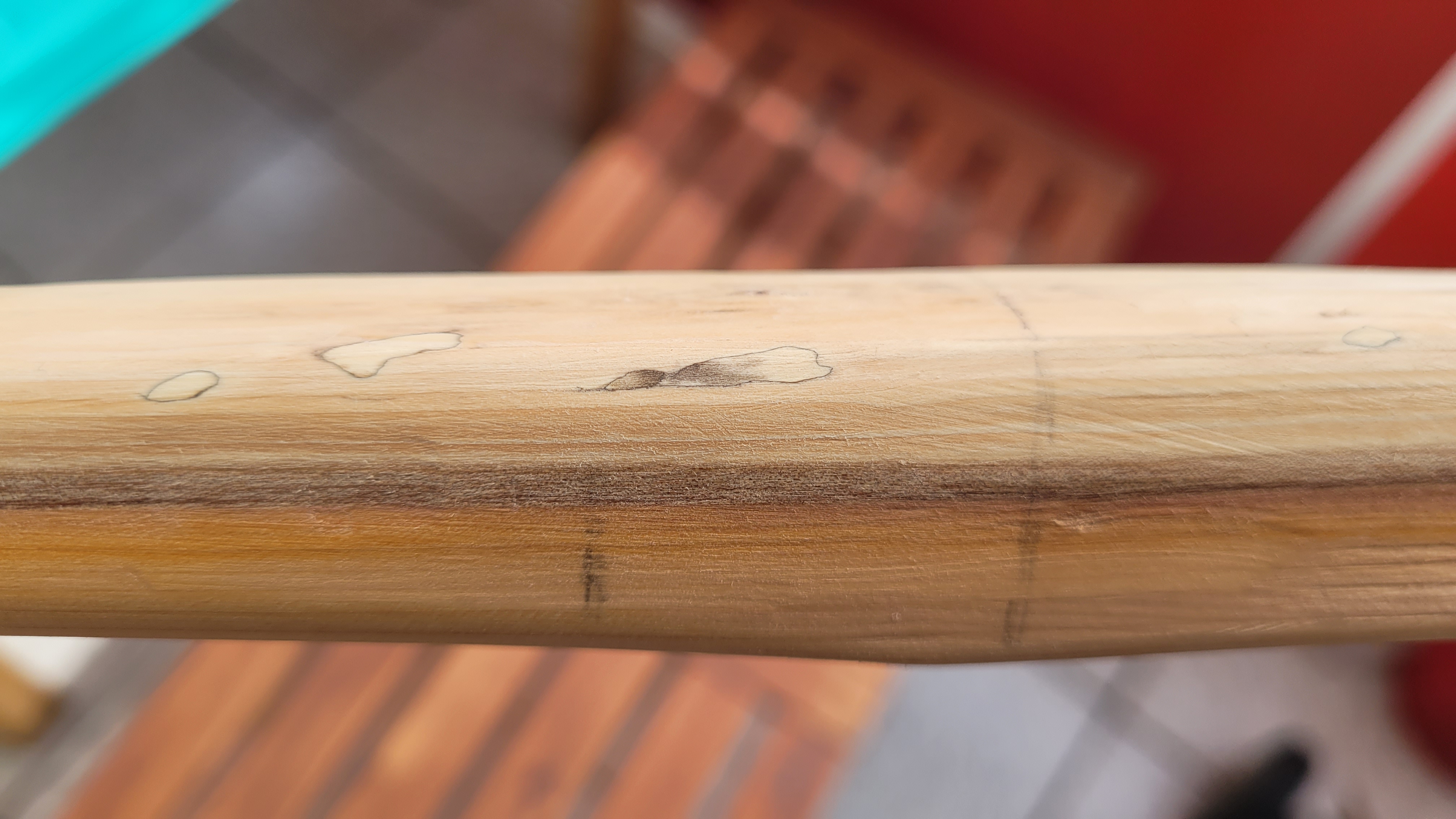

Diese schwarzen Umrandungen ziehen sich durch die Jahresringe durch. Hab ca 5 Ringe abgetragen. Dabei wurden die Stellen etwas kleiner. Die sitzen wie Blasen im Holz.
An der blauen Markierung ist ungefähr der Übergang vom Rücken zur Seite. Ein Teil der unteren Stelle befindet sich nicht am Rücken :(

So kann man es vielleicht besser erkennen
