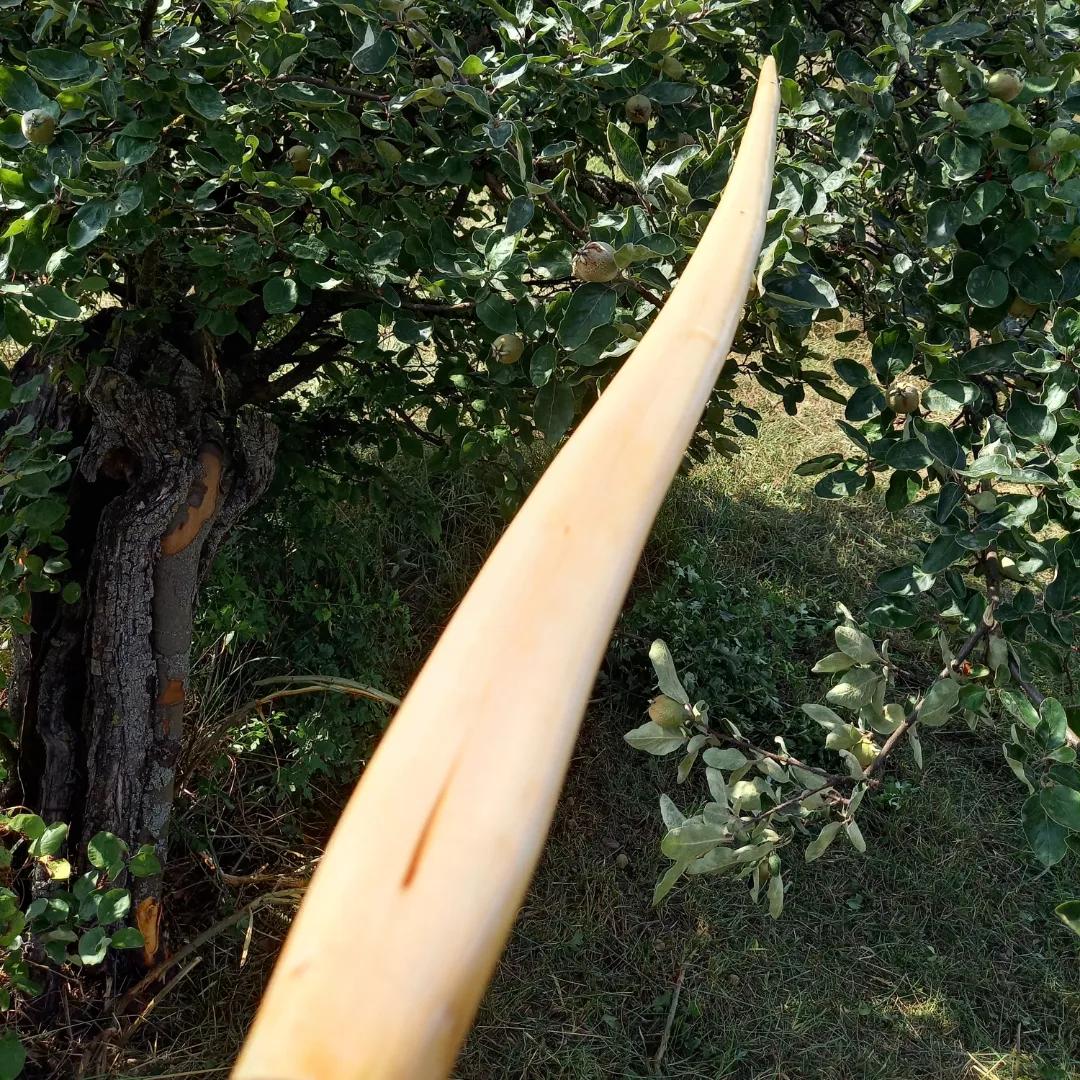

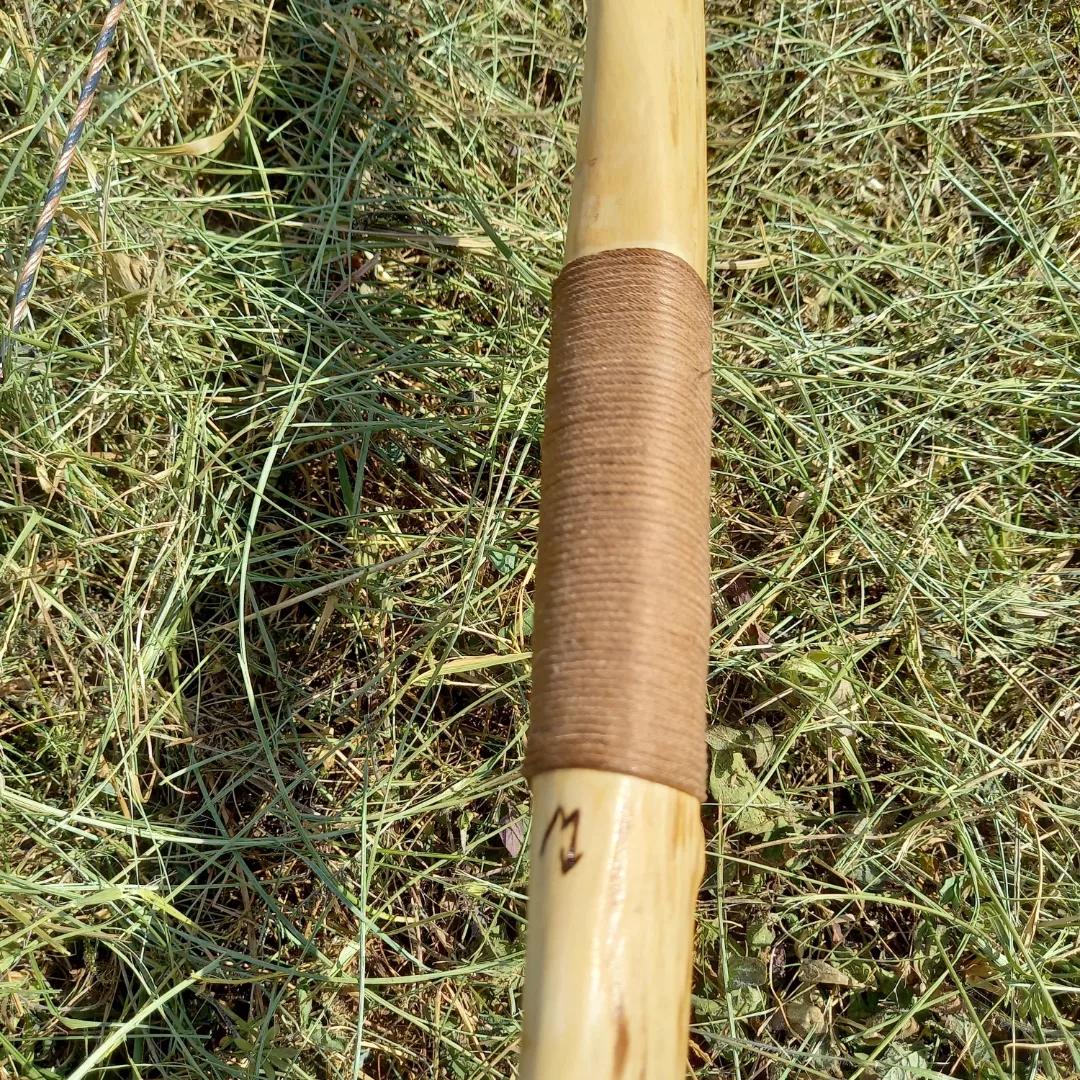

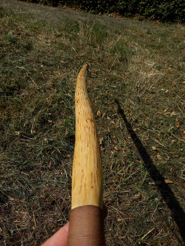

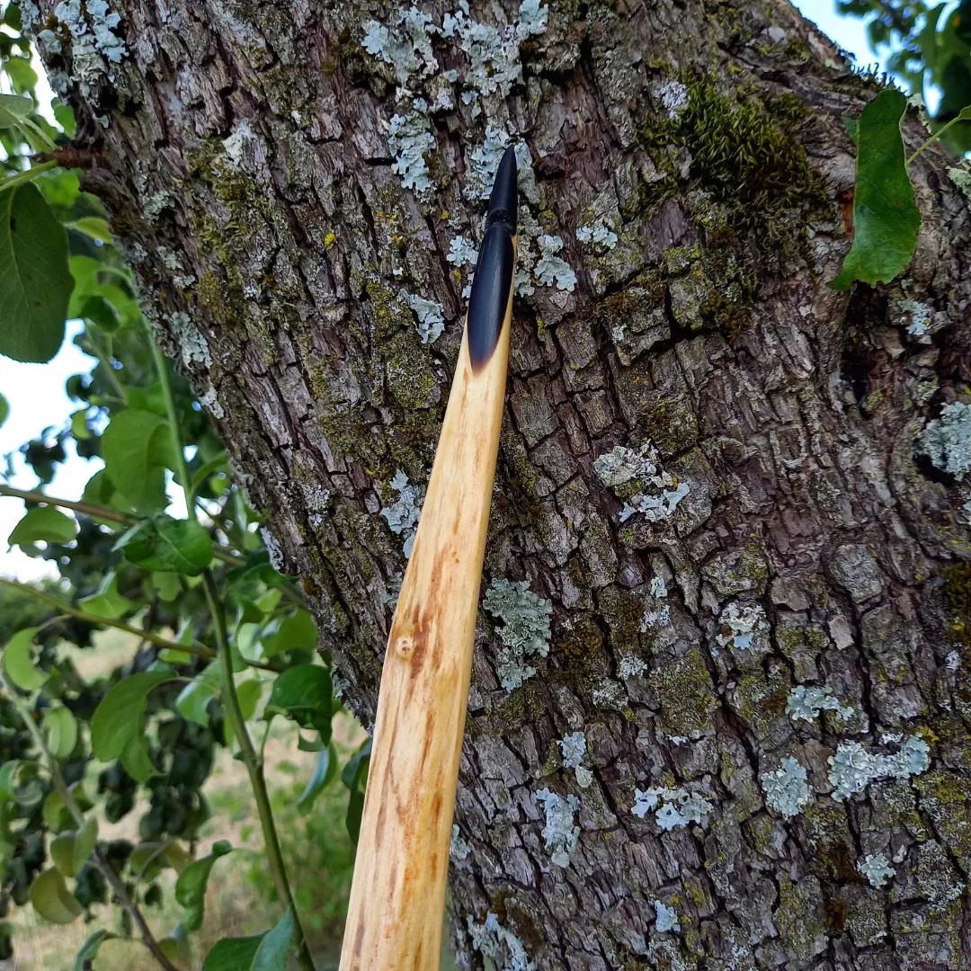

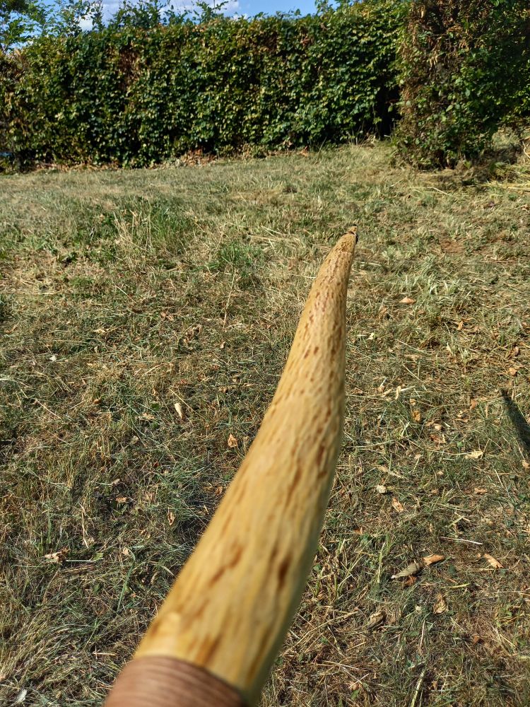

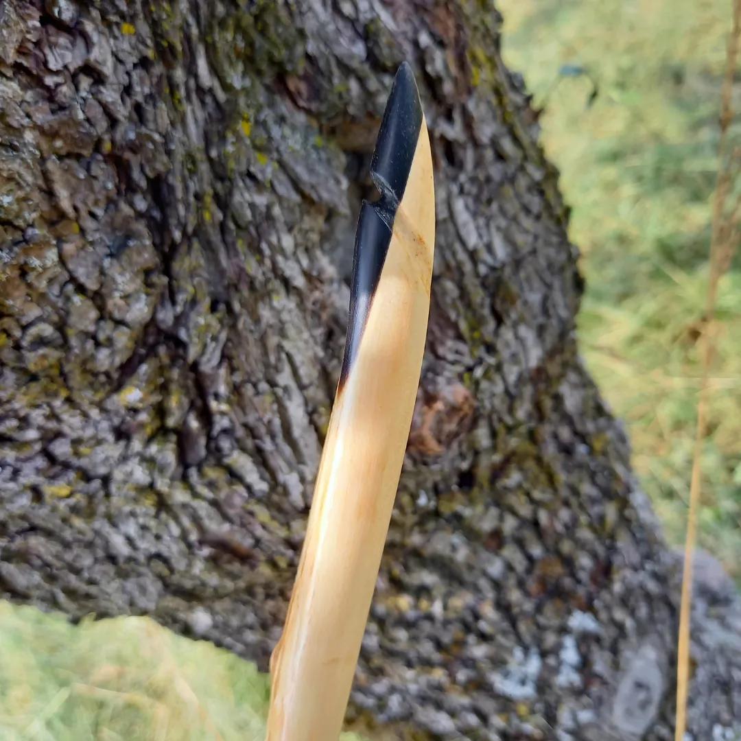

Hallo Zusammen,
Von mir ist fast parallel noch ein Hartriegel fertig geworden :)
Holz: Hartriegel, geerntet 03/2022
Zuggewicht: 60# bei 28,5"
Gewicht: 595g
Länge NtN: 183cm
Griff: Leder
Finish: 4xSchelllack 2xLeinöl
Sehne Dacron 12Stg

Schön geworden, Basti.
Beiträge: 1431
Hat gedankt: 147 Mal
Hat Dank erhalten: 389 Mal
Re: Hartriegel 60# 28,5"
Sehr schöne Nocken, der Bogenrücken gefällt mir auch, gut gelungen!👍 lG Stephan

Schön geworden, Daumen hoch!
LG Felix

Du machst noch dem Fatz die Hartriegel-Krone streitig 😊
Schön, zu sehen, was Du für eine Entwicklung hingelegt hast. Deine Bögen gefallen mir gut.

Sehr schöner Bogen. Der Rücken gefällt mir sehr. Ich glaube ich muss mir auch mal Hartriegel besorgen

Stefan73 hat geschrieben: 12.07.2023, 15:04 Du machst noch dem Fatz die Hartriegel-Krone streitig 😊
Dachte ich auch gerade ;D
Gefällt mir richtig gut, vor allem auch die spitzen & dünnen Tips!
Daumen hoch von mir!

Schmuck!
Hast du noch mehr Fotos vom Bogen um Auszug?

Haitha hat geschrieben: 19.08.2023, 07:39 Hast du noch mehr Fotos vom Bogen um Auszug?
Hab nur noch das hier
