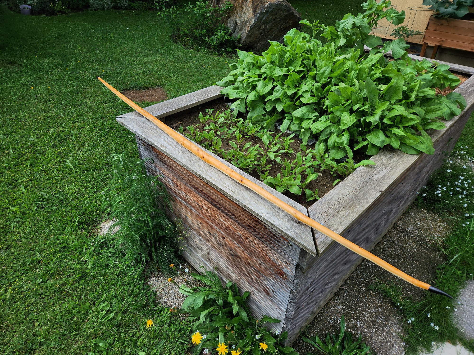

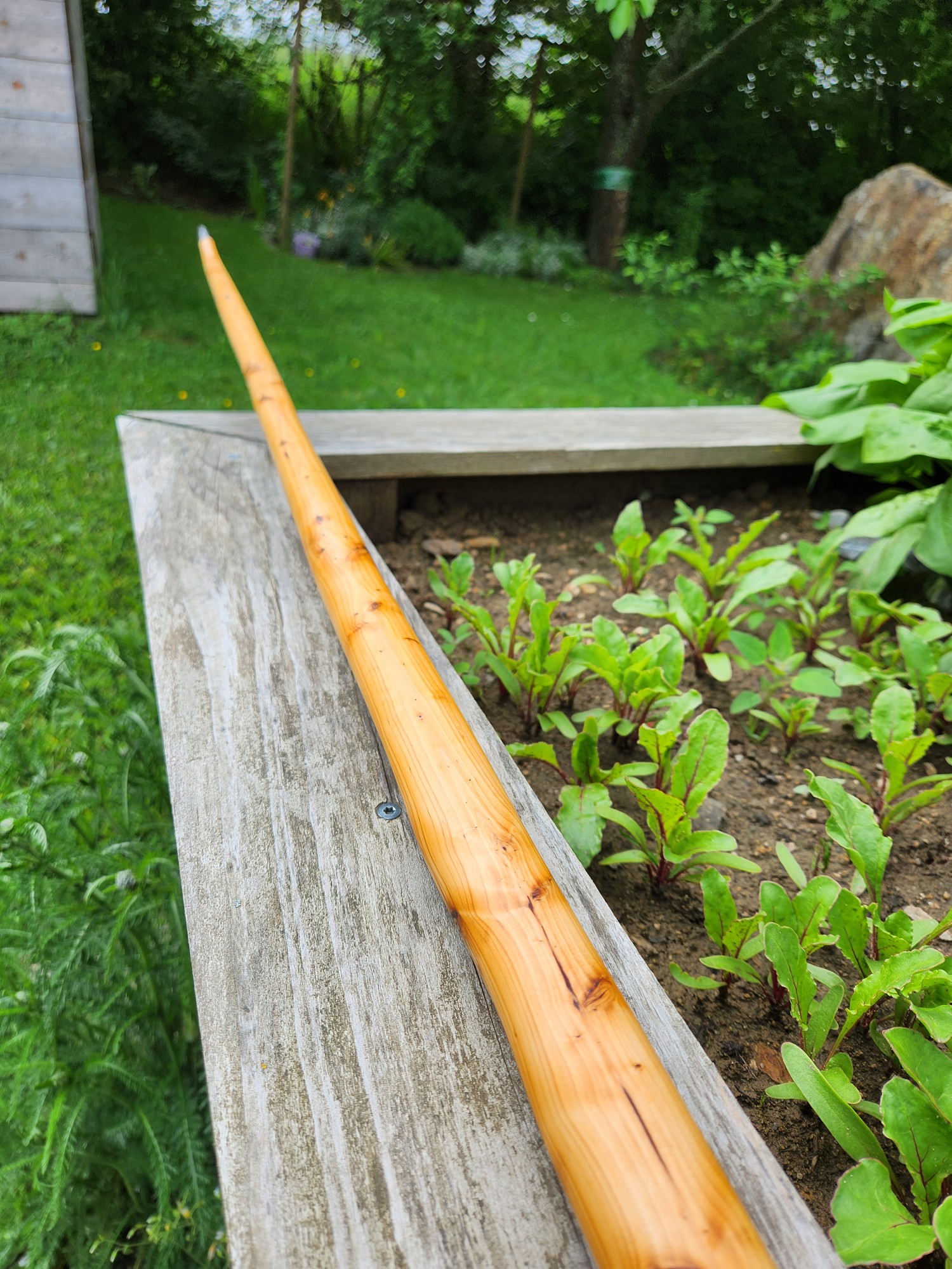

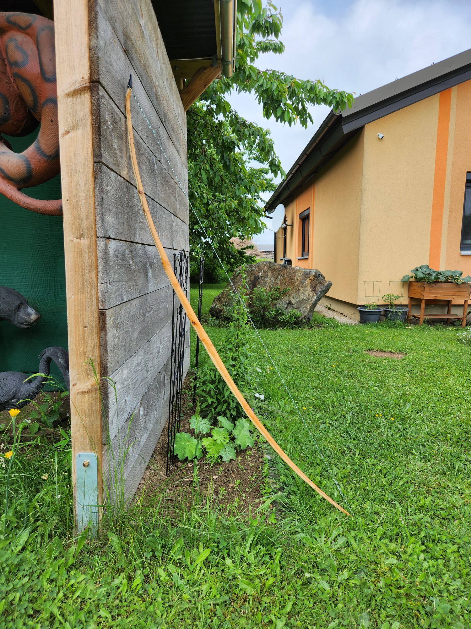

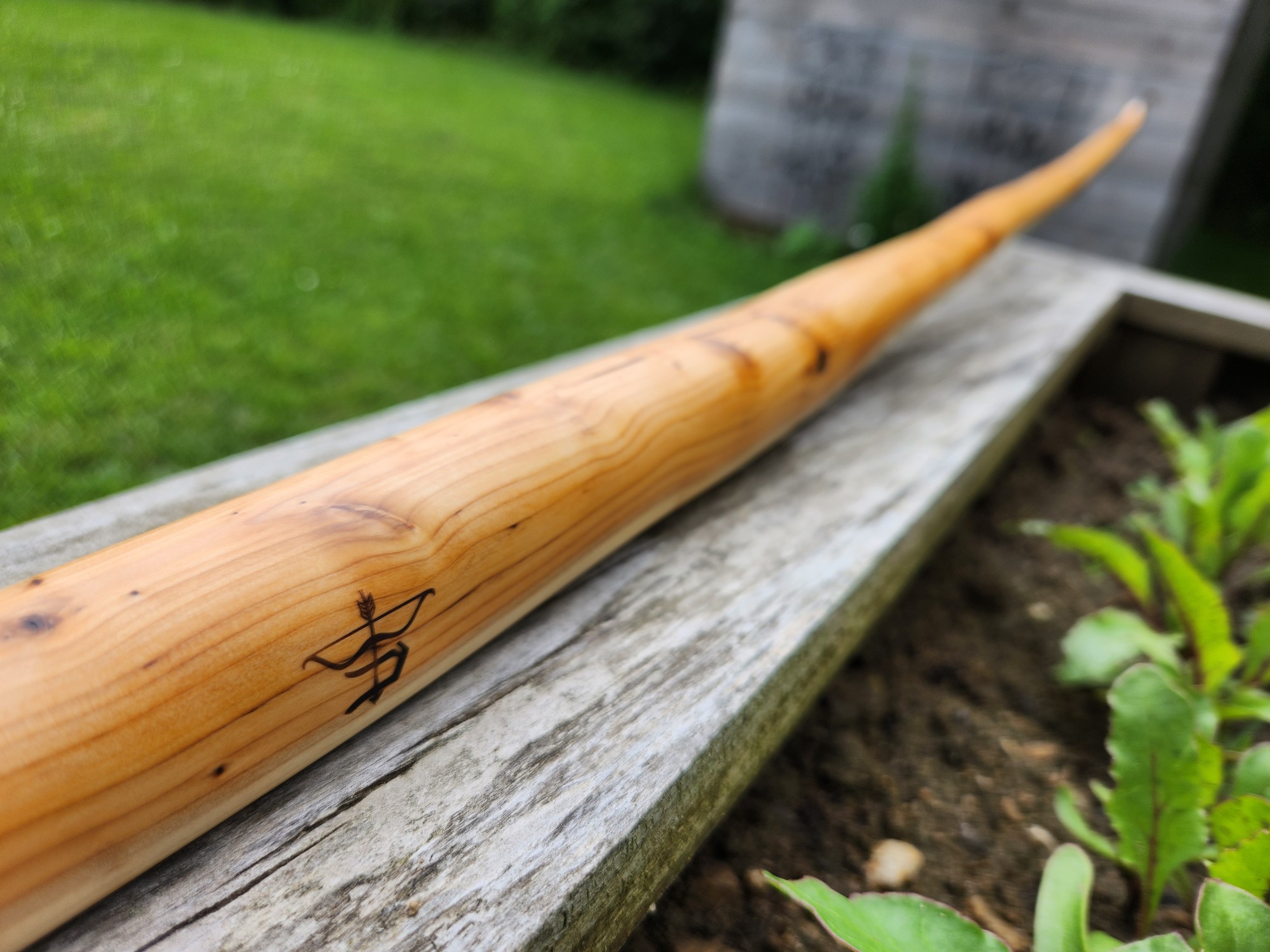

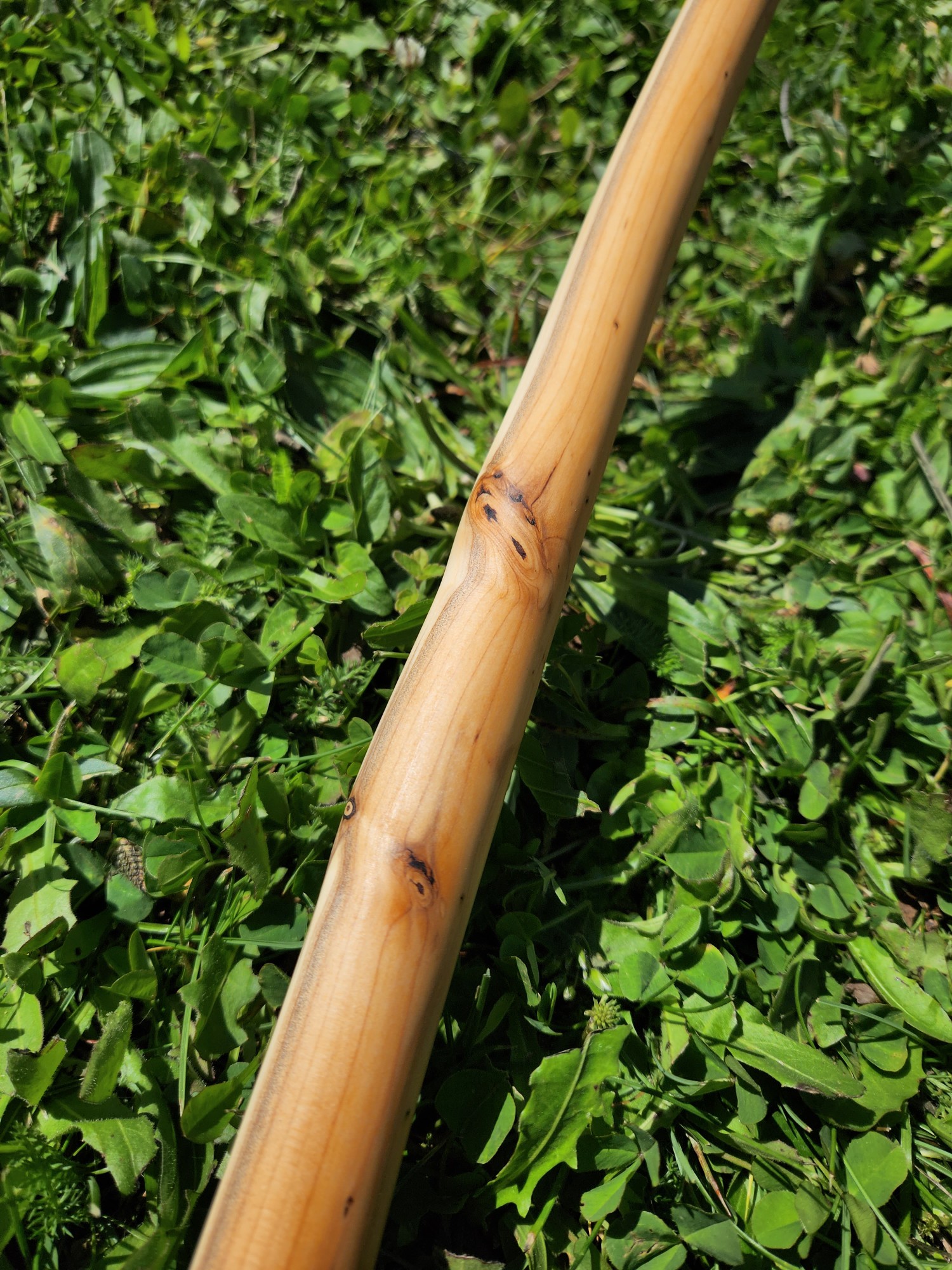

Ich hatte jetzt schon länger bock, doch mal einen ELB mit den klassischen Hornspitzen zu bauen.
Den hab ich aus stark verasteter Garteneibe mit sehr dicken Jahresringen gebaut. Falls sich jemand erinnern kann: Ich hab vor einem guten Jahr mal gefragt ob bei übertrockneter Eibe das Kernholz trotzdem brauchbar ist. Der ist aus einem der Staves, die unter verdacht standen übertrocknet zu sein. Im Griff sieht man noch was vom Markkanal. Dadurch dass der Stamm recht dünn war, sind am Bogenbauch einige Äste zur Seite auslaufend zu sehen. Die Äste, die am Bogenrücken zu sehen sind, laufen deshalb aber nicht bis zum Bogenbauch durch. Somit hab ich beschlossen nichts auszubohren sondern einfach alle Stellen mit Totholz mit Epoxy zu füllen.
Mal zu den Daten:
Holz: Garteneibe
Nocken: Büffelhornspitzen
Länge NtN: 69" bzw 175cm
Gesamtlänge: 71" bzw 180cm
BxH im Griff: 30x30mm
Zuggewicht: 44#@28" AMO
Gewicht: 490g mit allem
Sehne: 10 Strang Spectra
Finish: 4x Tungöl mit ca 5% Orangenölanteil

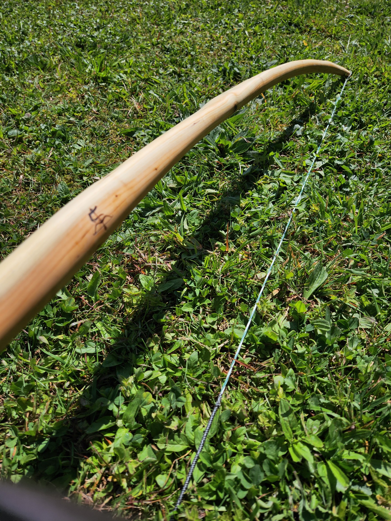

Untere Nocke
Untere Nocke
Obere Nocke
Obere Nocke
Sehnenlage
Sehnenlage

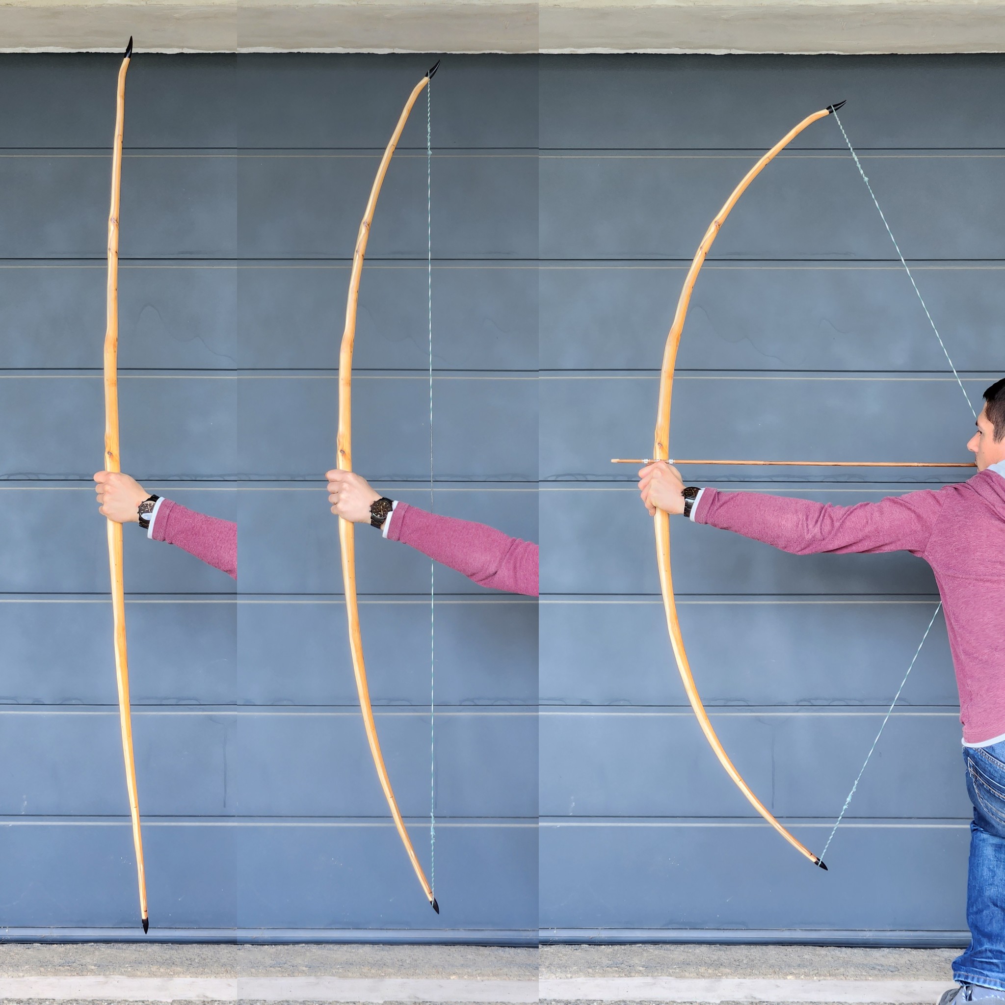

Re: ELB aus Eibe 44#@28"
Verfasst: 16.06.2023, 18:17
von Bogenbas
Vielen Dank, freut mich sehr 😊.
Putzi2610! hat geschrieben: 16.06.2023, 17:56 Für meinen Geschmack ein wenig schwach auf der Brust, aber ich vermute mal, dass aus dem Rohmaterial nicht mehr herauszuholen war ???
Doch da wäre schon mehr drin gewesen. Aber ich finde dass ein solcher Bogen auch bei dem Zuggewicht gut genug für den Parcour wirft. Und wenn ich daheim im Garten trainiere geht mir bei mehr Zuggewicht einfach zu schnell die Kraft aus. Da wird der Release schnell unsauber.
