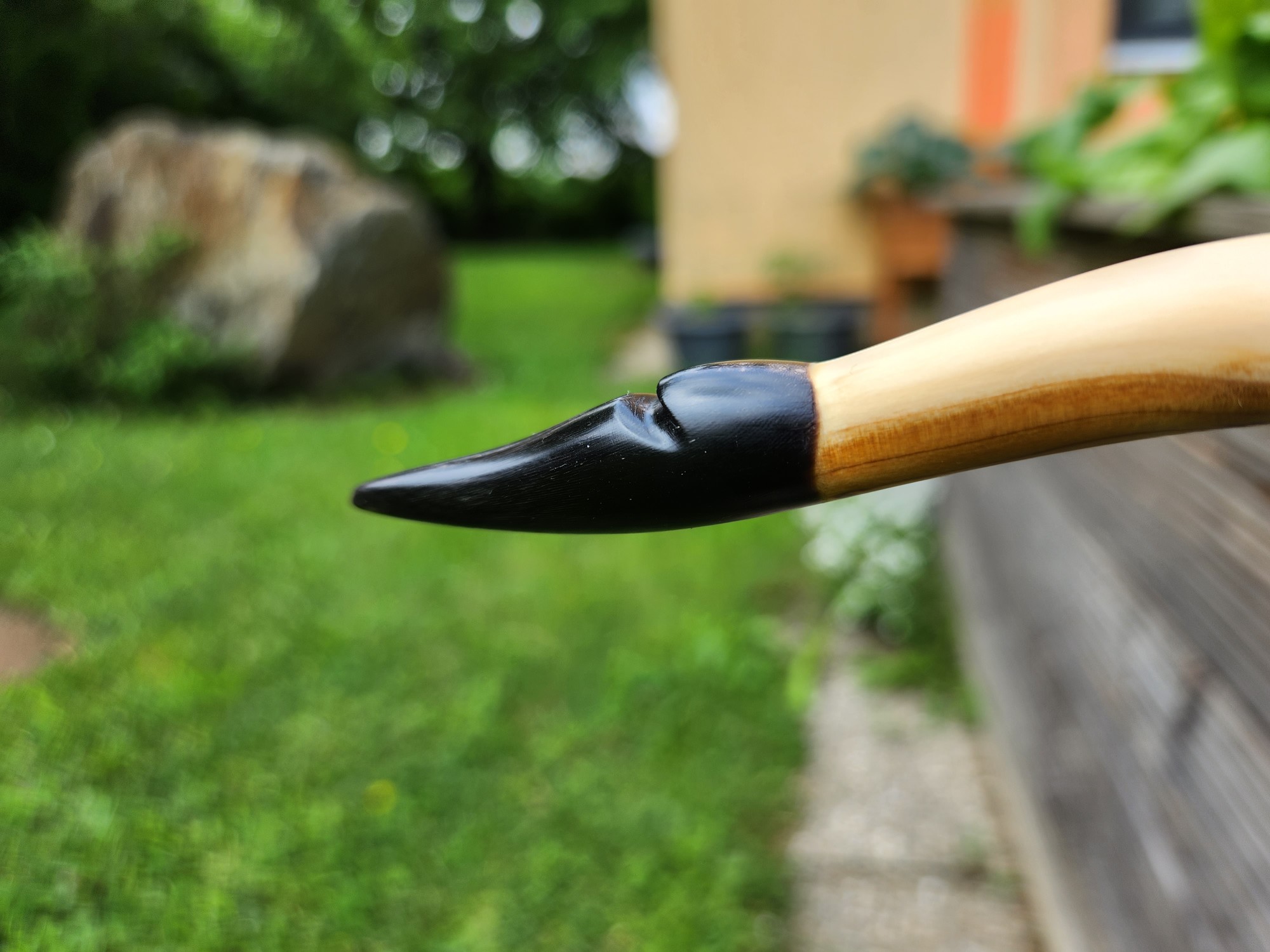

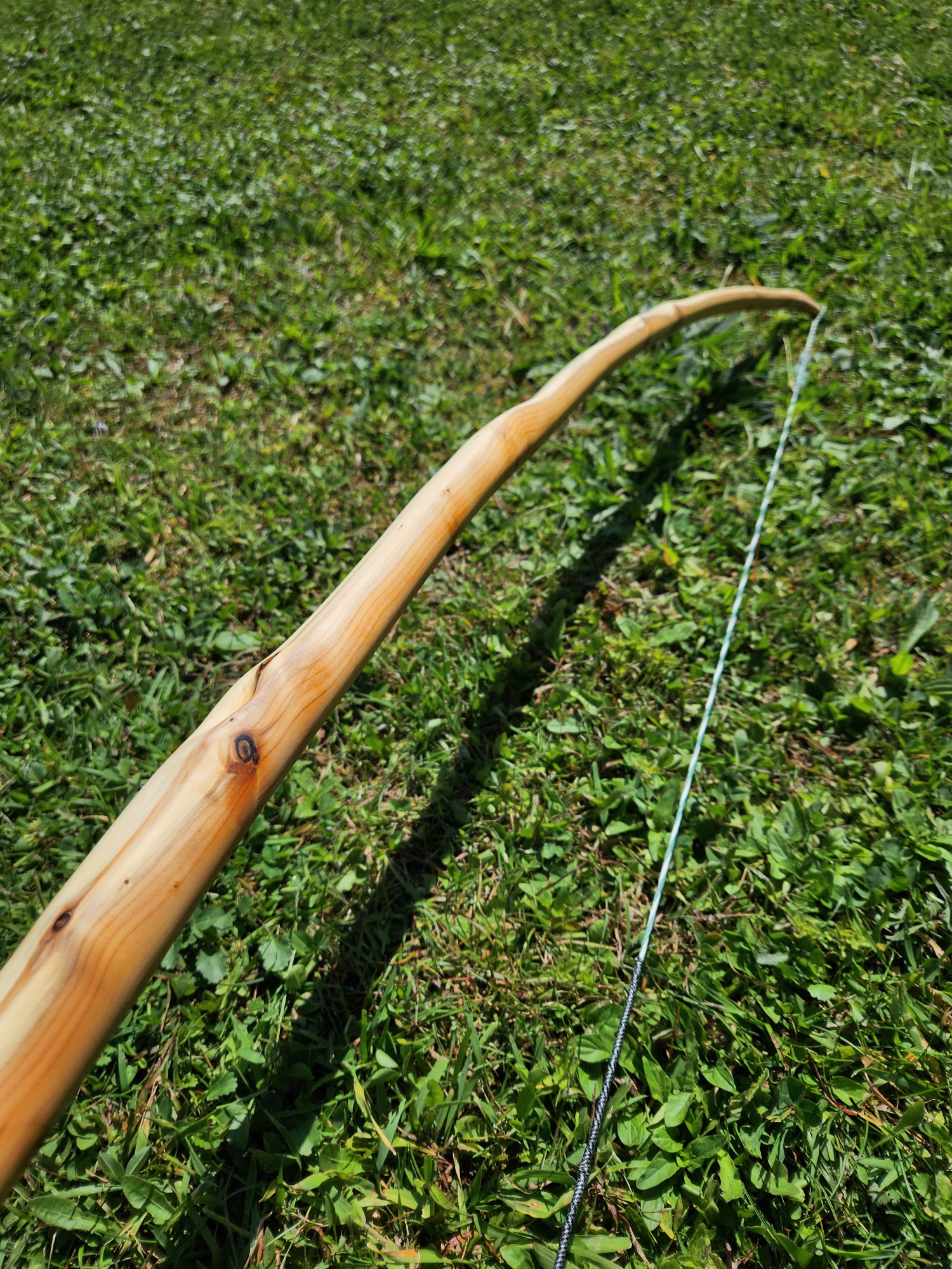

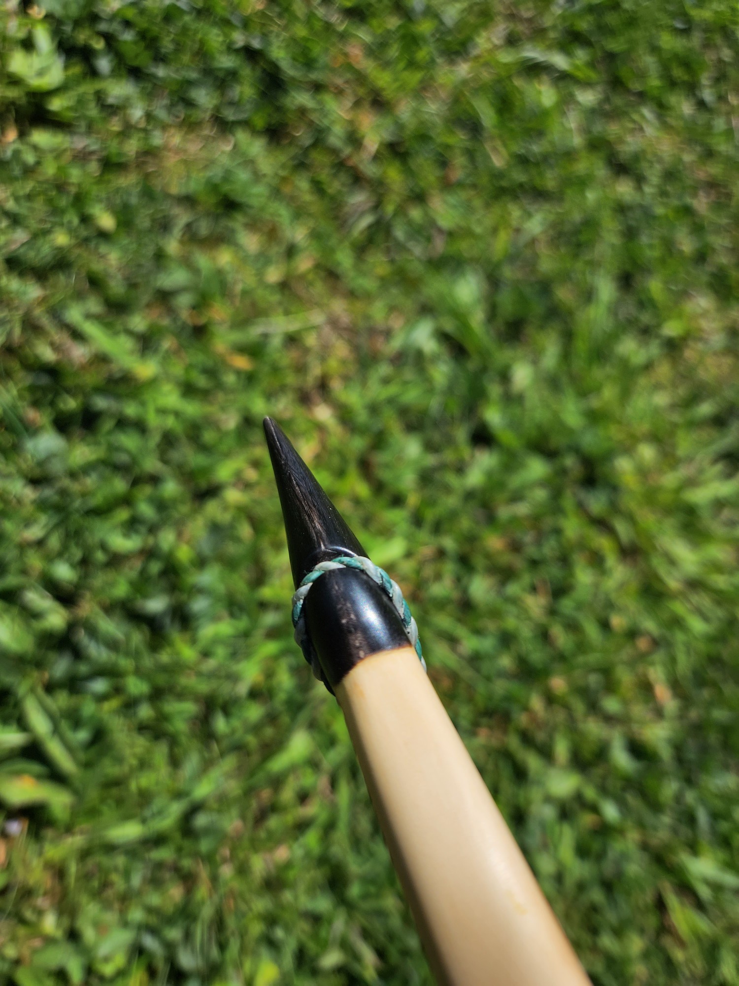

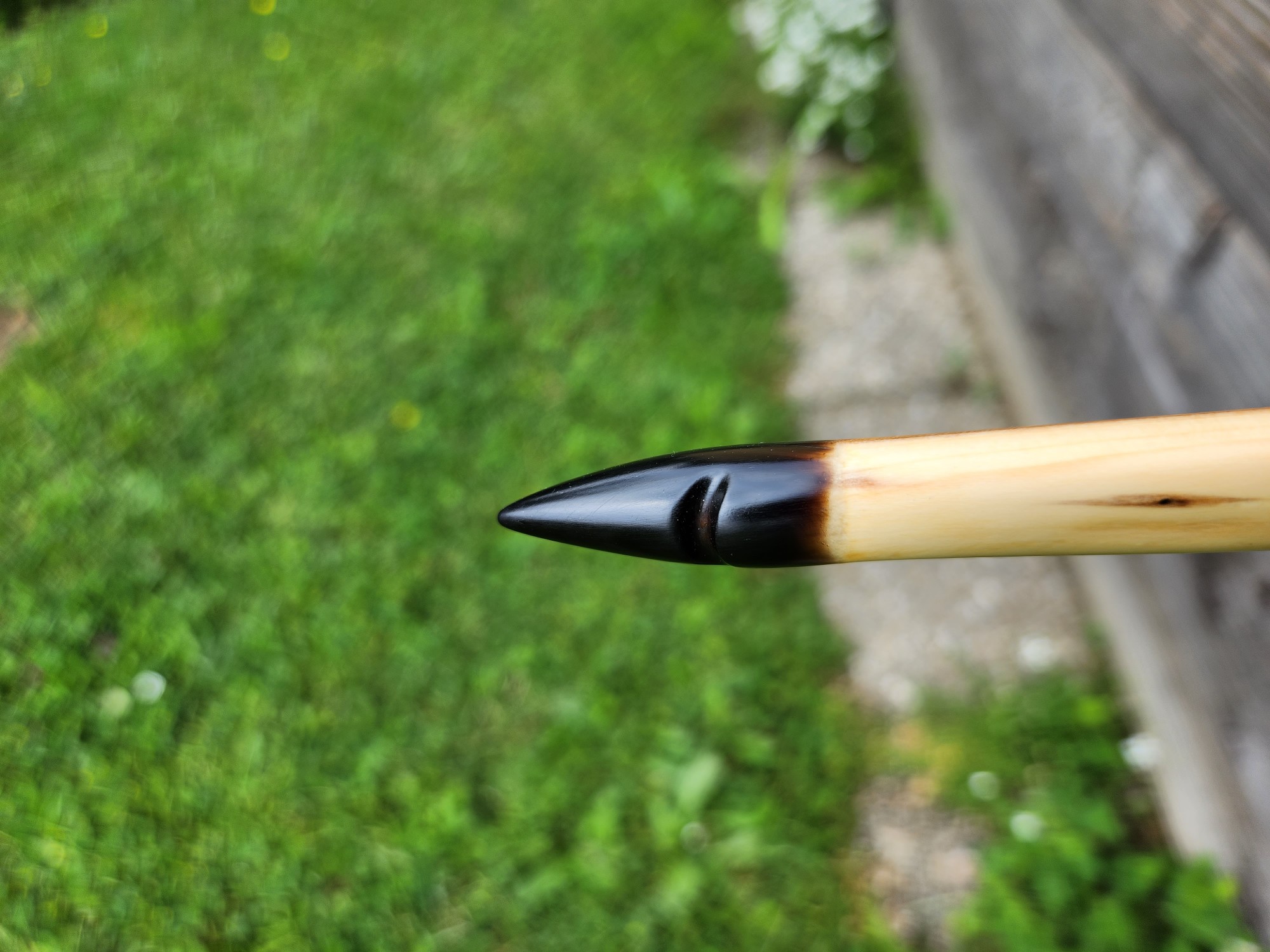

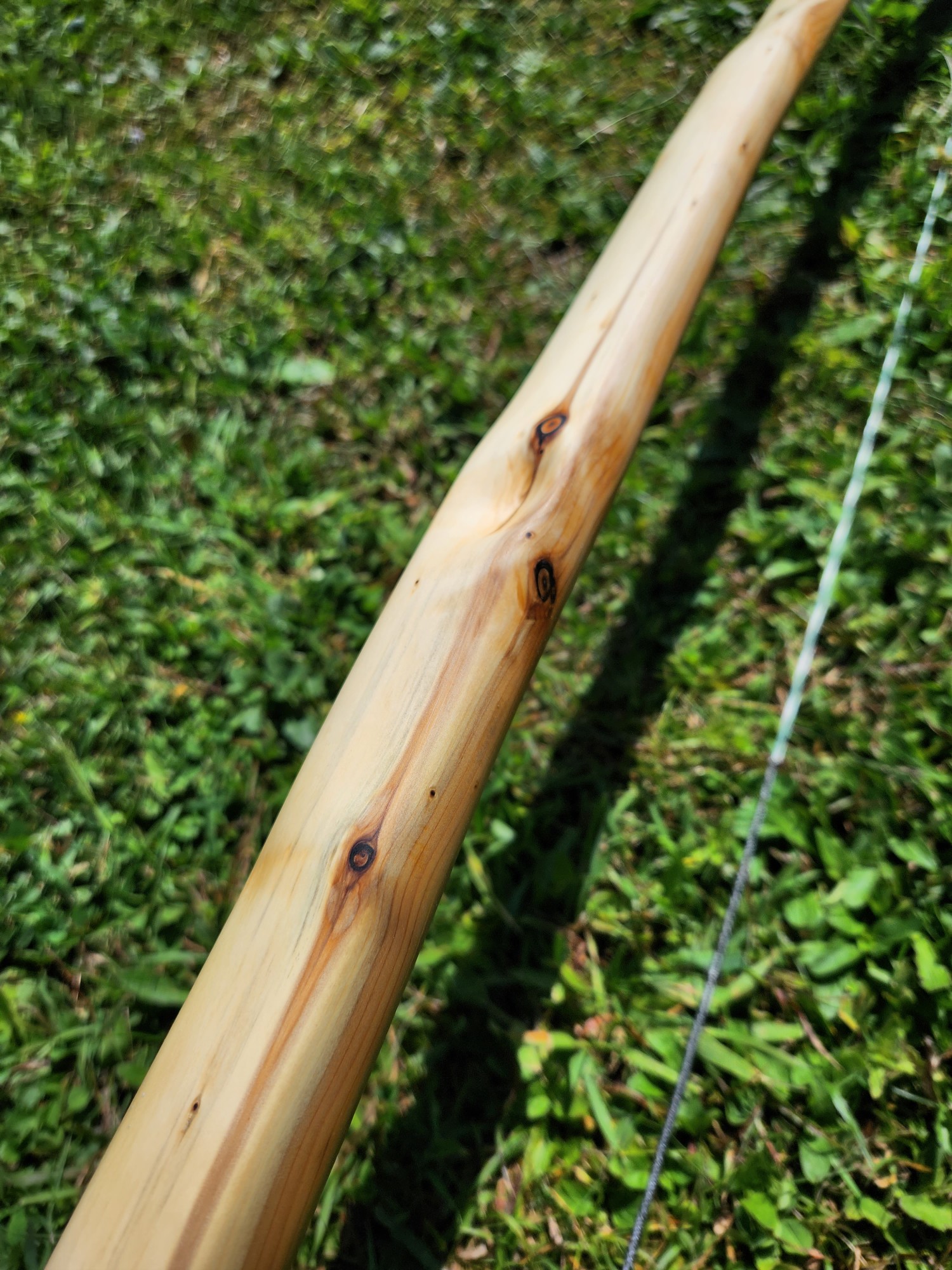

Ich hatte jetzt schon länger bock, doch mal einen ELB mit den klassischen Hornspitzen zu bauen.
Den hab ich aus stark verasteter Garteneibe mit sehr dicken Jahresringen gebaut. Falls sich jemand erinnern kann: Ich hab vor einem guten Jahr mal gefragt ob bei übertrockneter Eibe das Kernholz trotzdem brauchbar ist. Der ist aus einem der Staves, die unter verdacht standen übertrocknet zu sein. Im Griff sieht man noch was vom Markkanal. Dadurch dass der Stamm recht dünn war, sind am Bogenbauch einige Äste zur Seite auslaufend zu sehen. Die Äste, die am Bogenrücken zu sehen sind, laufen deshalb aber nicht bis zum Bogenbauch durch. Somit hab ich beschlossen nichts auszubohren sondern einfach alle Stellen mit Totholz mit Epoxy zu füllen.
Mal zu den Daten:
Holz: Garteneibe
Nocken: Büffelhornspitzen
Länge NtN: 69" bzw 175cm
Gesamtlänge: 71" bzw 180cm
BxH im Griff: 30x30mm
Zuggewicht: 44#@28" AMO
Gewicht: 490g mit allem
Sehne: 10 Strang Spectra
Finish: 4x Tungöl mit ca 5% Orangenölanteil
Mal zu den Daten:
Holz: Garteneibe

Re: ELB aus Eibe 44#@28"
Gefällt mir gut
LG Markus
LG Markus
- Spanmacher
- Beiträge: 3743
- Hat gedankt: 260 Mal
- Hat Dank erhalten: 60 Mal
Das ist ein schöner Bogen geworden.
- Beiträge: 6414
- Hat gedankt: 203 Mal
- Hat Dank erhalten: 289 Mal
Schön viel Charakter und wieder ein nettes Beispiel dafür dass man auch mit "Garteneibe" ordentliche Bogen bauen kann.
- Haitha
- Beiträge: 3752
- Hat gedankt: 132 Mal
- Hat Dank erhalten: 48 Mal
Sehr gelungen, insbesondere die Nocken.
- Beiträge: 1173
- Hat gedankt: 112 Mal
Sehr schöner Garteneiben Langbogen und harmonische elegante Hornhocken (Bio nur, wenn mit Glutinleim geklebt
). Gott sei Dank keine veganen Plastiknocken mit reichlich Mikroplastikproduktion.
lG Stephan
Putzi2610!
- Full Member
- Beiträge: 241
- Registriert: 23.05.2022, 19:49
- Hat gedankt: 24 Mal
- Hat Dank erhalten: 5 Mal
Na, aus der Garteneibe haste aber alles rausgeholt!
Gefällt mir sehr gut, besonders die Nocken hast Du sehr gut umgesetzt.
Für meinen Geschmack ein wenig schwach auf der Brust, aber ich vermute mal, dass aus dem Rohmaterial nicht mehr herauszuholen war
Ich habe auch noch so eine Garteneibe hier bei mir liegen, aber die muß leider noch mindestens ein halbes Jahr reifen
Heiko
Heiko
Ich werde nicht aufgeben. Aber ich werde die ganze Zeit fluchen!
- Bogenbas
- Beiträge: 1650
- Hat gedankt: 60 Mal
- Hat Dank erhalten: 113 Mal
Vielen Dank, freut mich sehr
Doch da wäre schon mehr drin gewesen. Aber ich finde dass ein solcher Bogen auch bei dem Zuggewicht gut genug für den Parcour wirft. Und wenn ich daheim im Garten trainiere geht mir bei mehr Zuggewicht einfach zu schnell die Kraft aus. Da wird der Release schnell unsauber.Putzi2610! hat geschrieben: ↑16.06.2023, 17:56 Für meinen Geschmack ein wenig schwach auf der Brust, aber ich vermute mal, dass aus dem Rohmaterial nicht mehr herauszuholen war![]()
- Beiträge: 6054
- Hat gedankt: 51 Mal
- Hat Dank erhalten: 170 Mal
Sieht nicht nur gut aus, sondern schießt auch sehr exakt.
Konnte ihn vor kurzem in Aktion sehen.
Lg und viel Freude mit der Eibe
Thomas
Thomas
