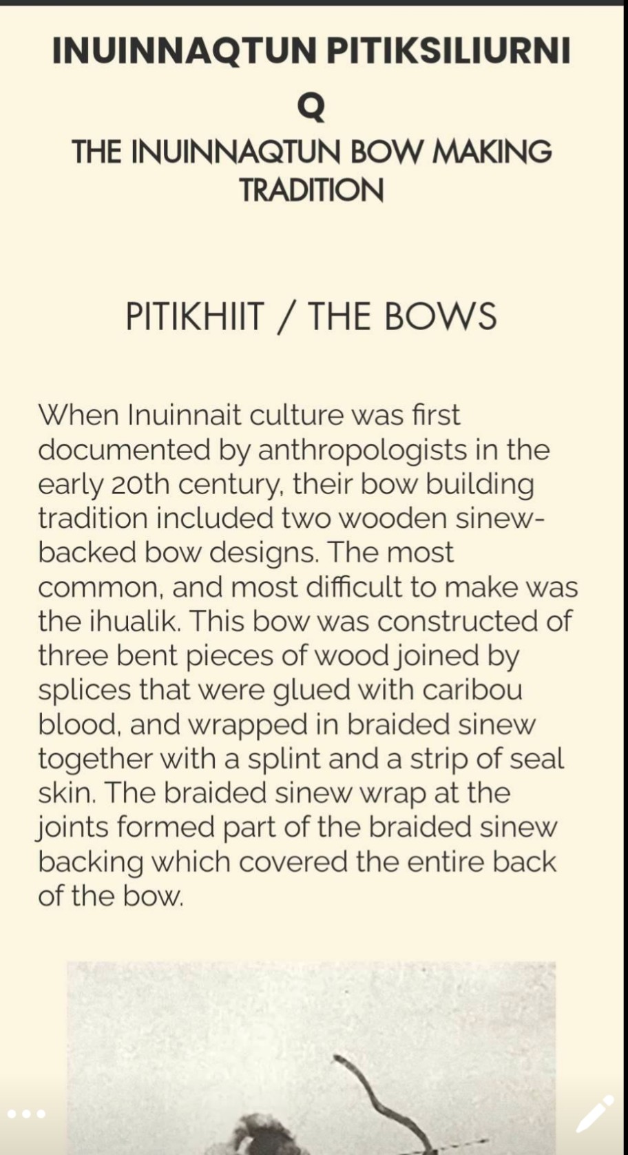

Hallo zusammen,
Beim Austausch über die Inuit Bogen wurde mir folgender Text geschickt...
Haltet Ihr Caribou Blut für einen möglichen Klebstoff?
https://www.kitikmeotheritage.ca/pitikhiit

Re: Caribou Blut als Kleber?
Hallo Benzi,
ich halte Blut generell für einen möglichen Klebstoff, da es neben Wasser eben Eiweißhaltig ist.
Hallo Simon,
Schön von Dir zu lesen...
Hast Du von Blut als Klebstoff im Zusammenhang mit Bogenbau schon mal gelesen?
Wäre mir noch nie vorgekommen.
Ich sage ja selten nie, aber klingt so, als wäre das machbar.
https://www.sciencedirect.com/topics/en ... blood-glue
Ob es für dynamisch belastete Verbindungen dauerhaft funktioniert, kann ich mir aber schwer vorstellen.
Ja Blut klebt! Jemand verletzt sich, kleine Wunde am Unterarm, Blut tritt aus, die Gerinnung setzt sich in Gang und die Wunde verkrustet. Diese Kruste besteht aus einem Netz von Fibrinfäden, darin gefangen die Bluttplättchen. Fibrinfäden sind wie Kollagenfäden im Glutinleim, d.h. auch Eiweißfäden aber bei weitem nicht so stark. Wie stark eine Kruste an der Wunde klebt, kann jeder selbst testen: einfach versuchen eine ein paar Tage alte Kruste von der Wunde kratzen. Geht relativ schwer aber im Vergleich zu Glutinleim doch um vieles leichter. lG Stephan
P.S.
und was ich noch anmerken wollte: es bringt nichts einen Tropfen Blut auf einen Stauchriss am Bogen zu geben. Die freigesetzten Botenstoffe aus den Blutplättchen bewirken leider keine Heilung darunter
Danke für die Zeilen, Chirurg.
Ich hoffe doch ernsthaft, dass niemand auf den Trichter kommen wird, dass Blut egal welchen Säugetiers auch nur ansatzweise an Glutinleime mittlerer Qualität herankommt.
Dann stellt sich aber die Frage warum eine Jäger - und Fischer Kultur Blut als Leim verwendet hat? An Unwissenheit glaube ich in historischen Zusammenhängen eher weniger...
benzi, glaub was du willst, aber wenn wer behauptet ein Bogen waere mit Blut geklebt, hab ich ernsthaft Zweifel ob der Kerl jemals einen Bogen gebaut hat.
Also Blut klebt, das steht fest. Es besteht aus flüßigen und festen Bestandteilen. Die flüßigen Bestandteile sind das Blutplasma, die festen Bestandteile die roten und weißen Blutkörperchen und die Blutplättchen. Im Blutplasma befinden sich die Gerinnungsfaktoren, das Endprodukt bei einer Verletzung von Blutgefäßen in Gang gesetzten Gerinnungskaskade sind die Fibrinfäden. Diese werde auch quer vernetzt. In diesem Fibrinfädennetz sind hauptsächlich die Blutplättchen (weil in der Überzahl) eingebettet. Das Fibrinnetz mit den Blutplättchen verschließen ein kleines Blutgefäß und bilden bei einer Wunde die Kruste. Interessant ist, dass die Fibrinfäden nicht wasserlöslich sind. Der Fibrinkleber wird in der Medizin als Klebstoff verwendet. Damit werden zum Beispiel rupturierte Organe geklebt. Reißt bei einem Unfall zB. die Kollagenkapsel der Leber ein, wird ein Kollagenflies mit Fibrinkleber aufgeklebt (auch hier braucht man ein Kollagenflies zur Vertärkung der Verbindung)
Was passiert jetzt wenn reines Blut als Kleber verwendet: 2 Holzklötze werden mit Blut zusammen geklebt. Das Holz wird einen Teil des Wassers im Plasma wegsaugen und das Blut eindicken, durch den Kontakt mit dem Holz wird die Gerinnungskaskade ausgelöst und Fibrinfäden werden gebildet. Damit werden die Holzklötze schnell zusammen geklebt! Die Verbindung sollte sogar wasserfest sein. Die Verbindung ist aber deutlich schwächer als eine Verbindung mit Kollagenfasern. Bei der Wundheilung setzen die Blutplättchen im Fibrinnetz Botenstoffe frei. Diese stimulieren Bindegewebszellen zur Produktion von kollagenen Fasern und diese verschließen dauerhaft und fest eine Wunde. Also auch bei der Wundheilung wird das schwächere Fibrinnetz durch das Kollagen ersetzt.
Jetzt fehlt nur noch die Beweisführung: Benzi besitzt ein Jagdmesser, damit kann Benzi Blut gewinnen (Selbstversuch oder Tierblut) und einen Klebeversuch starten und uns über die Festigkeit der Verbindung berichten
viel Spaß beim Experimentieren, Stephan
P.S. die Massai stechen die Halsvenen ihrer Kühe an und fangen es in einem Becher auf. Dann kommen die Kinder mit einem Holzstäbchen, stecken Dieses in das Blut und beginnen das Stöckchen zu drehen, durch das Stocken des Blutes (Fibrinfäden) bleibt ein Blutschwamm am Stöckchen kleben und sieht aus wie Eis am Stiel und wird von den Kindern auch so verspeist, köstlich…..
@fatz
Logo hat der keinen Bogen gebaut.. Experimentelle Archeologie ist meines Wissens nach gerade mal ca 50 Jahre alt...
Und so einen Inuit Bogen haben ohnehin ganz wenige gebaut..
@Chirurg
Ich habe gerade einen neuen guten Kontakt zum Jäger bei meinen Koppeln hergestellt... Was denkst Du wie alt dürfte das Blut für einen Versuch sein?
@Chirurg
