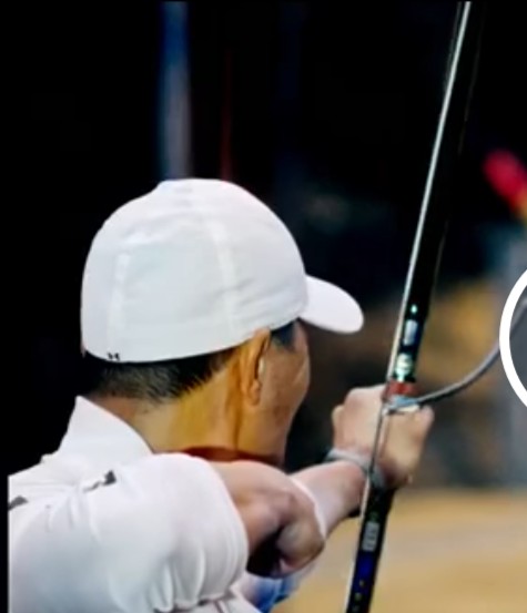

benzi hat geschrieben: 20.04.2023, 14:24 Diese minimale Bewegung (das sind bei genauer Betrachtung bestimmt 2cm) reicht aus um das Anschlagen zu verhindern, genau dort haben meine Pfeile Kontakt Spuren wenn die Technik nicht stimmt..
Für mich schaut es so aus, als ob sich eher der Pfeil 2 cm durchbiegt.
Hier mal ein Vergleich Anfang/Ende vom Ablass.
Mir erscheint die Bewegung etwas kleiner als der Pfeildurchmesser zu sein, und sich auch eher nach unten/links zu richten. Also im Vergleich zur Durchbiegung des Pfeils eher gering. Diese leichte "nach unten links" Bewegung hat der Schütze bei diesem Schuss auch schon vor dem Lösen.
Hier noch ein zweites Beispiel aus dem Film:
https://youtu.be/wIF0CQqFp6E?t=249
In Stopmotion sieht man die Bewegung des Bogens besser als in der sehr "weichen" Zeitlupe. Hier sieht man auch das die eigentliche Drehung erst nachdem der Pfeil komplett am Bogen vorbeigeflogen ist erfolgt.
Ich bezweifle ja nicht das das Kippen/Drehen Vorteile bringt, aber zumindest der direkte Effekt auf den Bildern sah für mich kleiner als erwartet aus. Auch in den anderen Videos, in denen leichtere Bögen geschossen werden.

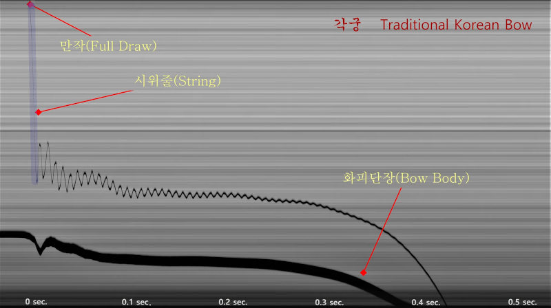

Auch für mich (Kyudoschütze) sehr interessante Aufnahmen! Im ersten Video sind bei 1:50 sowie 5:28 die Schwingung des Pfeils und der Sehne aufgezeichnet.
Die erste Darstellung bezieht sich auf einen Schuss mit einer Schussmaschine, bei der sich der Pfeil schon nach 0,25 Sekunden von der Sehne gelöst hat.
Die zweite Darstellung zeigt drei Versuche ohne Maschine – mit „normalem" Abschuss durch einen Schützen: Die Beschleunigungszeit beträgt hier 0,40–0,55 Sekunden.
Der Pfeil scheint also durch direktes Einwirken des Schützen fast doppelt so lange beschleunigt zu werden!
Für mich ein Ansatzpunkt, bei rein mechanisch erzeugten Abschussmessungen sehr genau hinzusehen. Ein Vergleich mit den erreichten Pfeilgeschwindigkeiten wäre hier in jedem Fall recht hilfreich.

kyudodetmold hat geschrieben: 21.04.2023, 15:41 Die erste Darstellung bezieht sich auf einen Schuss mit einer Schussmaschine, bei der sich der Pfeil schon nach 0,25 Sekunden von der Sehne gelöst hat.
Die 0.2 bis 0.55 s sind das Nachschwingen nachdem der Pfeil die Sehne verlassen hat. Der Pfeil befindet sich nur sehr kurz (eher < 0.03 s) auf an der Sehne. Bei 0.5 s könnte man den Abschuss ja noch mit dem bloßen Auge verfolgen.
Die verwendete Art der Darstellung ist nicht leicht verständlich, und es ist auch nicht ganz klar, welche Bildzeile genau über die Zeit aufgetragen wurde. Der blau markierte Teil ist der eigentliche Abschuss. Der Sprung im Balken darunter ist der Handschock des Bogens.

Re: Koreanische Zeitlupenvideos
Beitrag von mbf »
Ja, da muss man schon genau hinschauen und interpretieren. Die Beschleunigungszeit (=Sehnenkontakt) bei einem "olympischen" Recurvebogen (da habe ich Daten) liegt typischerweise im Bereich von 15 ms oder leicht drunter, das müsste hier größenordnungsmäßig auch hinkommen. Mit extrem leichten Pfeilen ist man vielleicht etwas kürzer dabei. 3 ms (0,03 s) halte ich aber für zu kurz. Müsste man mal die Gegenrechnung machen, was für eine Abschussgeschwindigkeit das geben würde. Wahrscheinlich zu schnell für die gemessenen Werte.
Bei der Bogendrehung geht es m.E. auch nicht unbedigt darum, den Bogen während des Schussablaufes wirklich zu drehen (innerhalb von 10 ms kommt man auch nicht weit), sondern eher darum, im Bogenarm eine "Vorspannung" aufzubauen, die für Stabilität, Dynamik und Konstanz im Abschuss sorgt - ich mag aber auch falsch liegen.
