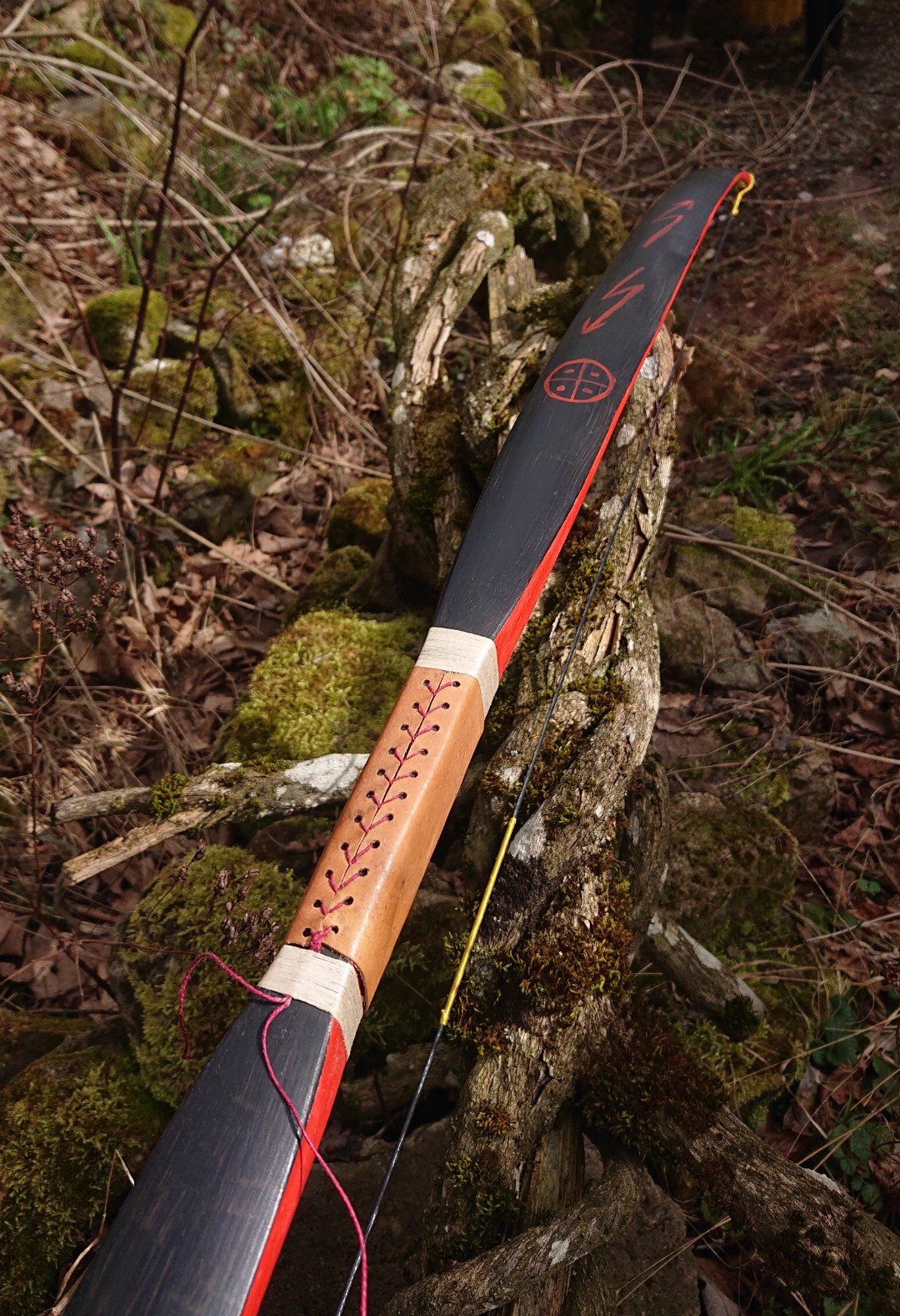

Sehr lange musste der Gute auf seinen Bogen warten...
Esche
170cm aufgespannt
32# @28"
Bemalung mit Abtönfarbe
Endbehandlung mehrfach Hartöl und einmal Hartwachs von Livos
Endverstärkungen aus Osage (danke Boegli! 🙏)
(Peaceful Warrior, Film)

Hübsches Bögelchen!
Täuscht es oder ist der untere WA ein gutes Stück länger als der obere?

Ehrlich gesagt... ich weiß es nicht .. 😂

Schließ mich Rotzeklotz an.
Schöner Griff schöner Bauch, schöne Tips!
Das einzige was ned sooo meins ist ist die Bemahlung, ist aber natürlich Geschmackssache :)

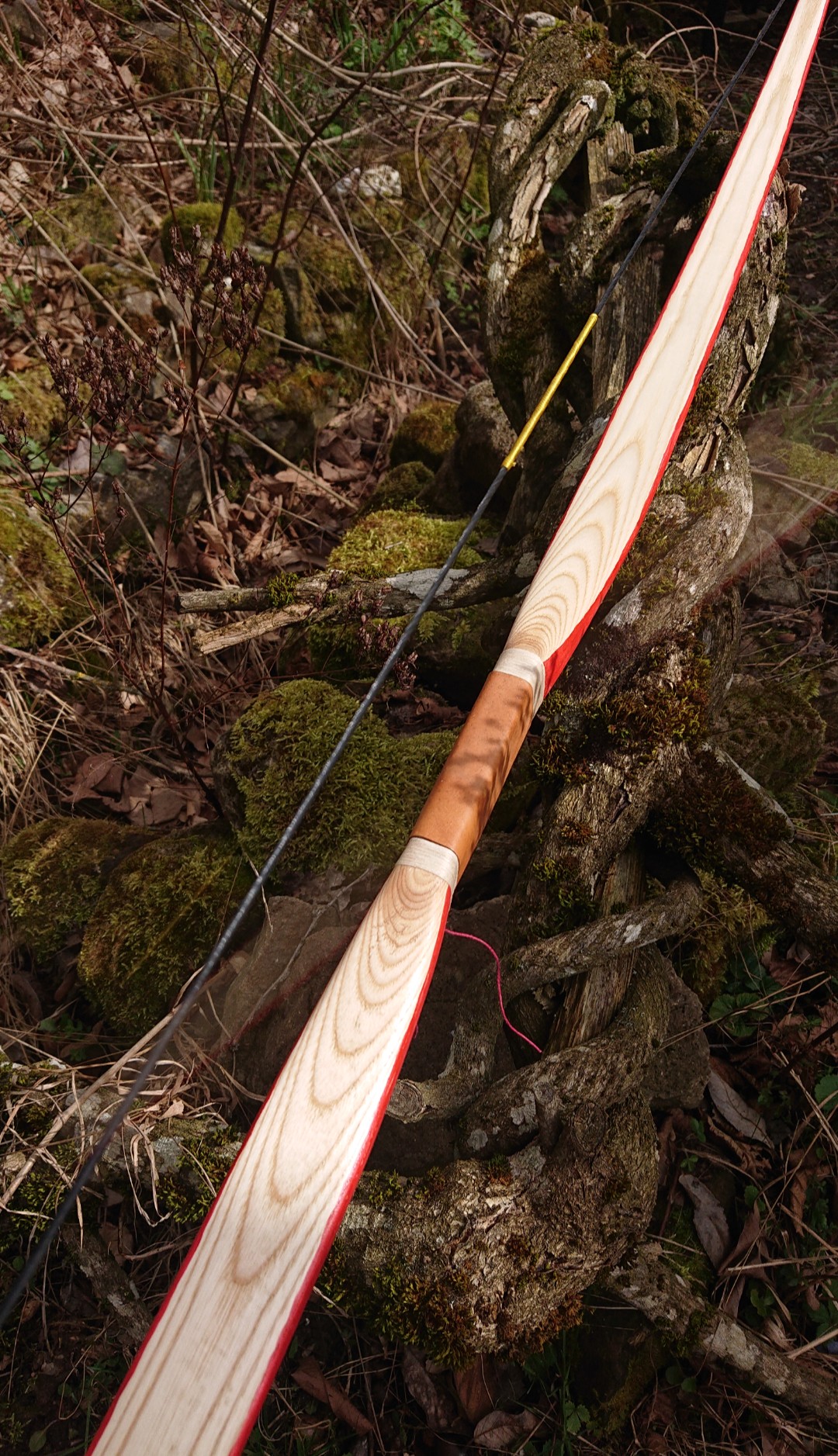

Der Bauch ist wirklich wunderschön! Tiller kann man leider aufgrund der Perspektive nicht richtig beurteilen. Man sieht am Haus dahinter, dass die Perspektive ordentlich verzogen ist. Was ich sehe, gefällt mir aber!

Ja, ich bräuchte mal ein Handy Stativ für bessere Aufnahmen... Der untere WA ist im inneren Drittel etwas zu steif...

Ein hübscher und sehr stimmiger Bogen (das Auslaufen der Jahresringe auf dem Bauch ist ge..), an dem ich nur eine Sache (neben der etwas steiferen Stelle im unteren WA :o ) zu kritisieren habe:
Das Griffleder.
Unter die Naht des Griffleders hätte eine Lage Leder gehört, um die Nahtlöcher zu kaschieren und die Wicklung ober- und unterhalb hätte ich ca. 2mm über das Leder reichen lassen.
Aber das sind eher Marginalien. Der Bogen ist wirklich schön.

Wenn man Bogen zum Verkauf anbietet, ist halt ein Faktor auch wie viel Geld ausgegeben werden möchte... und das hat natürlich Einfluss auf Details wie Du sie beschreibst... 😊
Ob eine Wicklung über das Leder schön wird, ist von der Dicke des Leders und des Garns abhängig... Sonst siehts scheiße aus 😊

schon verstanden, aber ich bin mir sicher du hättest den Übergang sauber hinbekommen 😊

Nur mit dünnerem Leder... 😊

Oder in dem du das Leder an den Kanten dünn ausschärfst! Es braucht ein einseitig angeschliffenes rasiermesserscharfes Messer und ne flache feste Unterlage. (Und etwas Übung natürlich) Dann die Fleischseite an der Kante schneidend oder schabend in mehreren Durchgängen ausdünnen.
Ich finde die Bemalung nicht so schön (Geschmacksache) und mag auch keine offenen Löcher an Ledernähten (kleinere Löcher oder dickeres Garn, Lederschnur etc.)
Aber der Bogen sieht für mich trotzdem gut gemacht aus.
Lange steifere Fadeouts können auch Vorzüge haben, oder? Der Bogen wird schwerer und ruhiger. Habe mal nen Osagerecurve eines renommierten Kollegen gesehen und geschossen, der eigentlich erst ab Mitte der WA richtig arbeitet. Schießt sahnemäßig!
