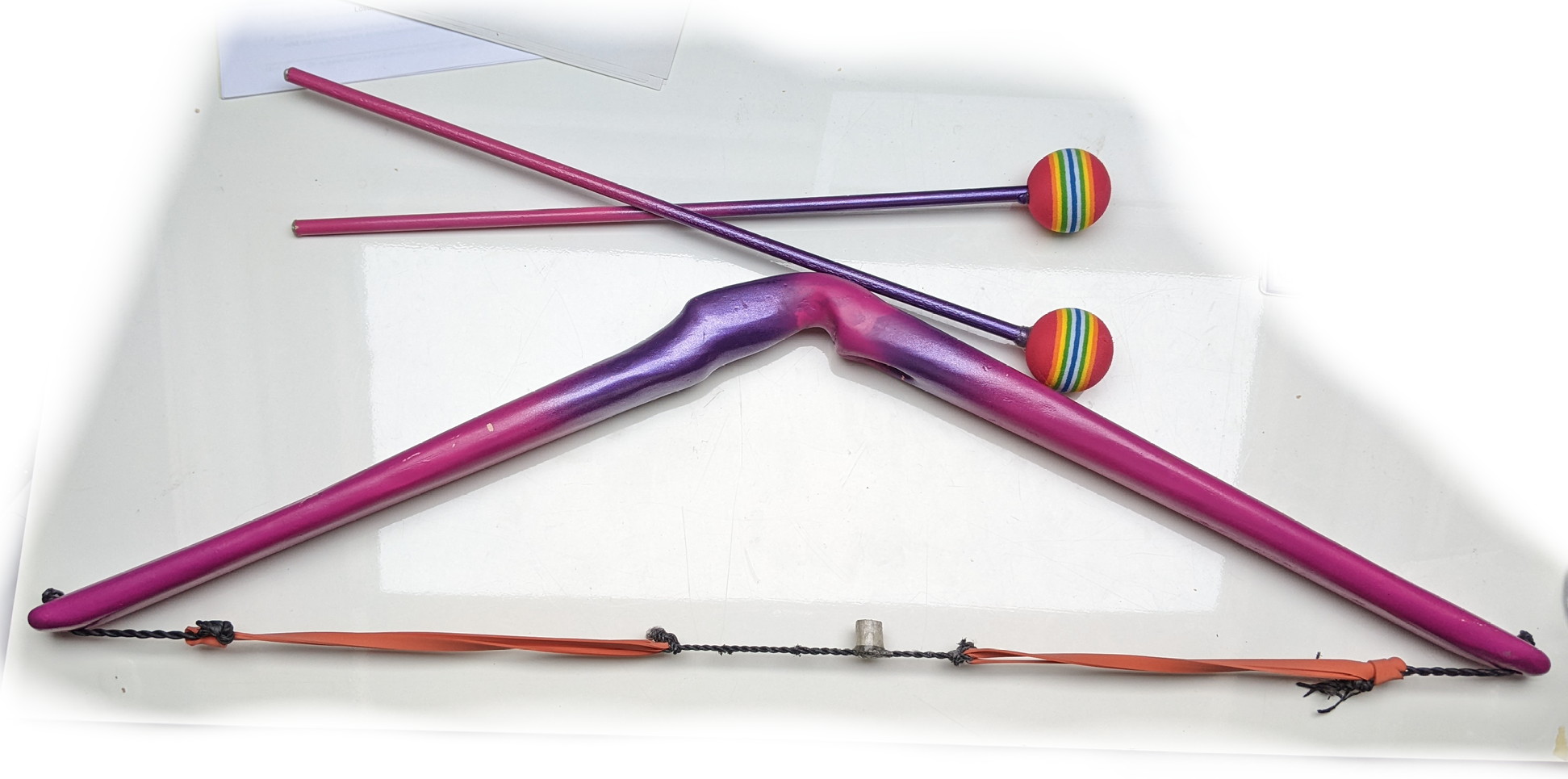

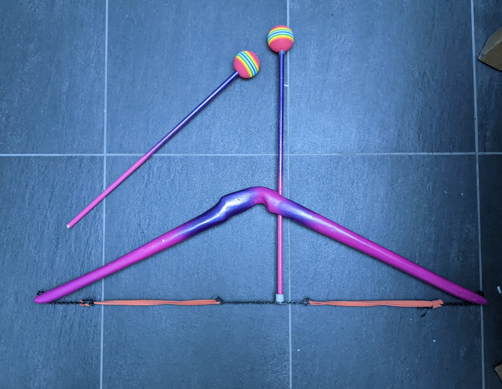

ein schon etwas älteres Projekt von mir, das mir gerade beim Aufräumen über den Weg gelaufen ist.

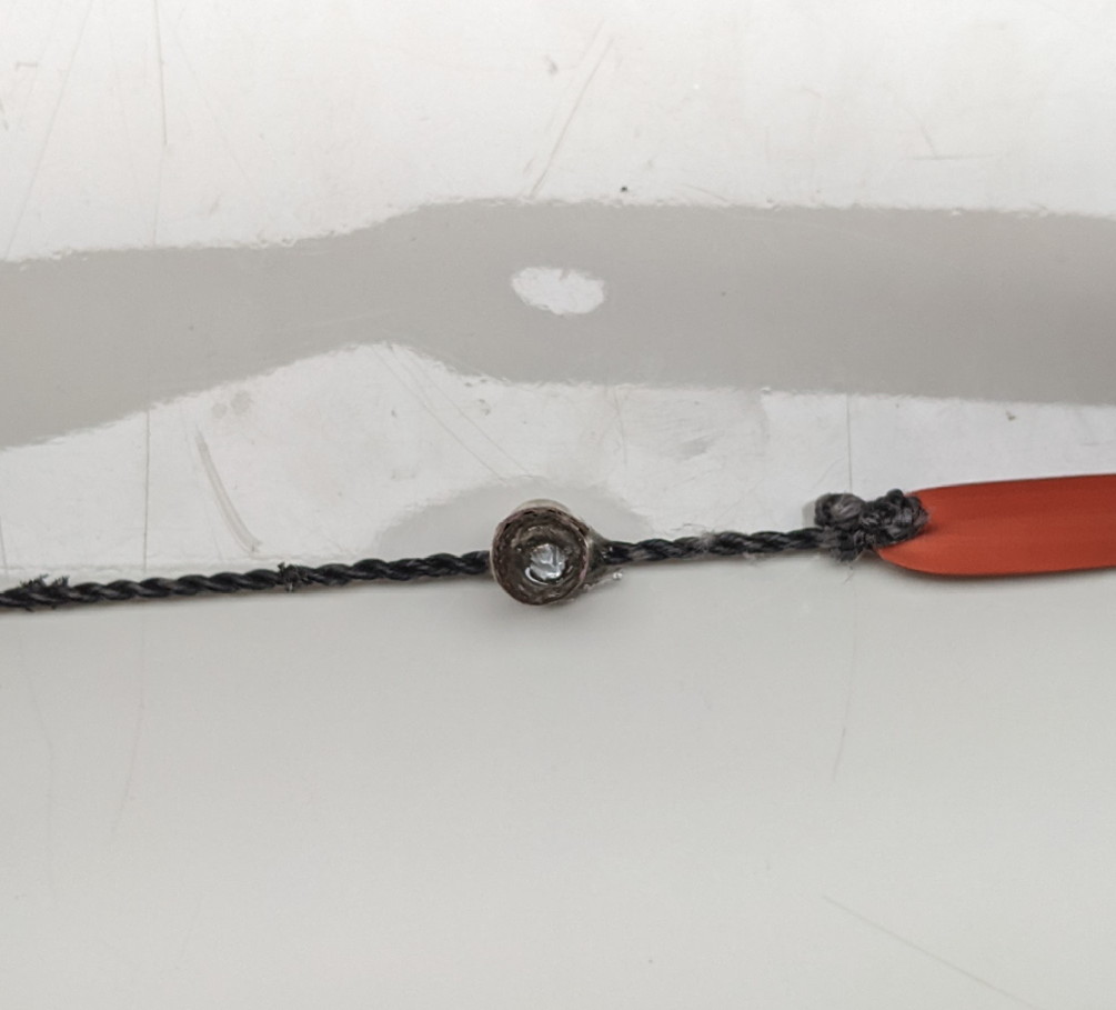

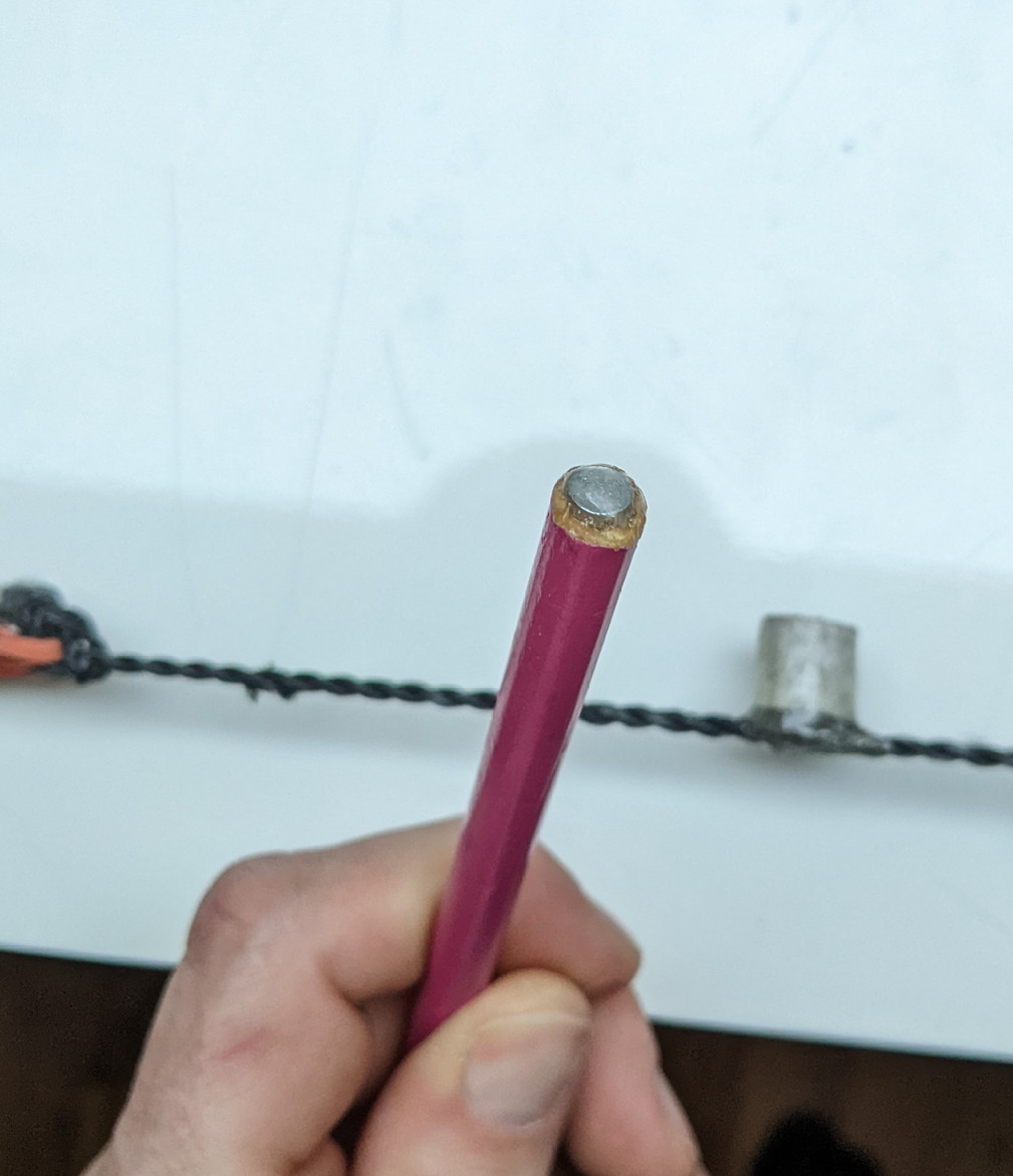

An den Pfeilen ist jeweils ein kleiner Magnet (von diesen Gizeh Zigarettenpapier Packungen) und an die Sehne habe ich einen kleinen "Becher" aus Pappe geklebt, der auch so einen Magnet am Boden hat.
Ist für die Kleinen (zumindest für meine) etwas leichter dort den Pfeil rein zu bekommen, als mit richtiger Nocke.
Auf die Pfeile habe ich Übungs-Golfbälle aus etwas härterem Schaumstoff geklebt.

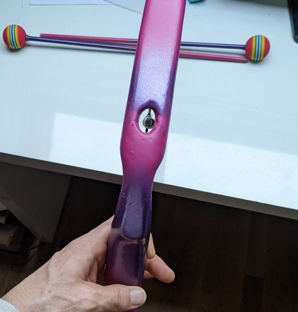

Ist am Loch mal gebrochen und wurde dann mit epoxy wieder geklebt. Da war aber nicht die Tochter sondern die Mama schuld...
